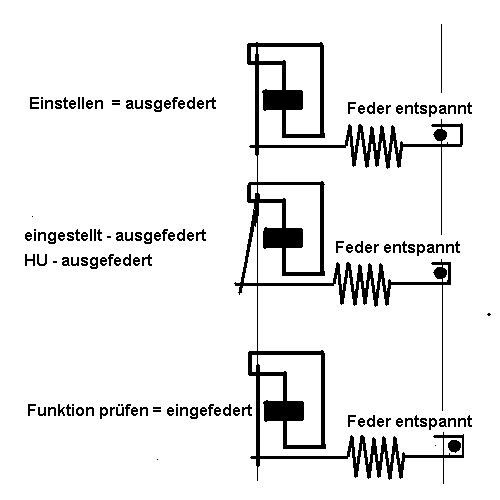

Acki hat geschrieben:Ist immer wieder das selbe mit den Prüfern.
Der Prüfer sieht, wenn der Wagen ausgefedert in der Bühne hängt,
eine ziemlich entspannte, wackelige Feder. Und eine wackelige Wippe.
Ist die Skizze so richtig?
Acki
Beiträge: 1580
Audi S6 Avant 4.2
Audi RS4 B5
Fiat Uno Turbo
Bremskraftregler hinten gangbar machen
Beitrag von Acki »
Die wackelt auch Eingefedert. Am Querlenker das Plastikteil stellt man ja nur hoch oder runter.
Bei mir hört man es sogar das die Feder angezogen wird.
Im Stand das Pedal tretten, dann wird die Feder erst gespannt.
Meistens wackeln die am Hebel und denken da ist was kaputt weil der Spiel hat und nix passiert.
Wenn die Karre regelmäßig etwas auf der Bremse belastet wird, also Scheiben im Heck nicht vergammelt sind, dann arbeitet der Regler noch.
Ob die Einstellung stimmt ist natürlich etwas anderes.
