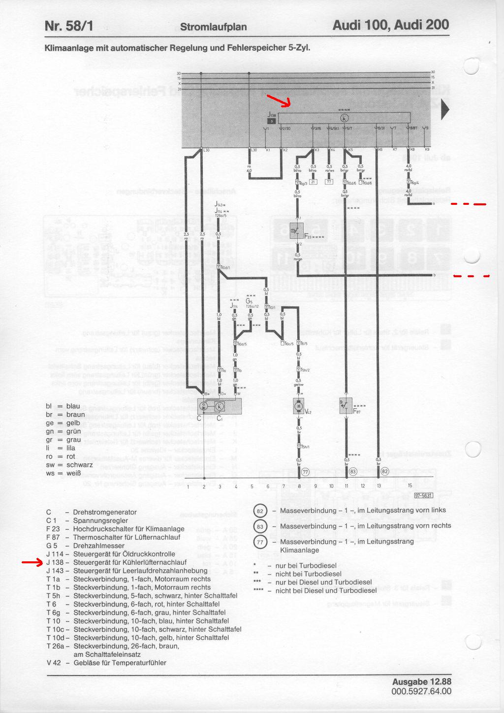

Am linken vorderen Rahmenholm sitzt auch noch eine Metalstreifensicherung; die spielt in der Sache auch noch eine Rolle.
Vielleicht hilft Dir DAS und DAS HIER weiter.

Also wenn ich das Richtig gelesen habe holt sich das Relais den dauerstrom vom Tempfühler links neben dem Mullti!! :idea: :idea: So ein Scheiss :evil: :evil:
Wenn der Fühler alle ist gehen alle drei sachen nicht mehr,Da das Relais keinen Strom hat :idea:
Wenn ich das so Richtig sehe :?:

Kann mir jemand sagen unter welcher Nummer den 85 grad Schalter zu finden ist, oder in welchen Wagen dieser verbaut worden ist, würde auch mal gern was von meiner zusatzwasserpumpe Hören und bin nicht im Stande das ich das Teil ausfindig mach :D
Philip
Pollux4
Beiträge: 5510
Registriert: 05.11.2004, 17:25
Wohnort: Mittelfranken
Re: Zusatzwasserpumpe
Beitrag von Pollux4 »
Philip K- Ösiland hat geschrieben:Kann mir jemand sagen unter welcher Nummer den 85 grad Schalter zu finden ist, oder in welchen Wagen dieser verbaut worden ist, würde auch mal gern was von meiner zusatzwasserpumpe Hören und bin nicht im Stande das ich das Teil ausfindig mach :D
Philip
Hallo Philip !
034 919 369 A ---> Thermoschalter 85/80°
034 919 369 -----> Thermoschalter 90/85°
Ich würde den 90/85 nehmen aber der ist bei AUDI EOE und nur noch über ClassicParts beziehbar.
VLG Pollux4
ELCH
Registriert: 26.03.2011, 21:58
Fuhrpark: NFL Typ44
Audi 100 2,3E
Avant ohne Dachreling
Schwarzes Leder
Beitrag von ELCH »
der fühler ist auch im VW golf verbaut worden. hab die nummer grad nicht zur hand.
den gabs vor 1 jahr noch regulär.
biberer hat die nummer, hab sie für ihn mal abgelesen. der wagen fährt aber mittlerweile bei meinem bruder.
ebenso gabs die pumpe im VR 6. nur muss man sich halt mit kabelschuhen behelfen.
der fühler sitzt ja nicht auf dem turbo. somit misst er nicht die tatsächliche temp des turboladers. daher wär ich vorsichtshalber beim " 034 919 369 A ---> Thermoschalter 85/80°"
somit schaltet die pumpe/lüfter eigendlich immer ein und mann beugt den teuren hitzewallungen lükenlos vor. Alle Anbauteile werden dadurch geschont.
wer jetzt bedenken wegen seiner batterie hat. 75AH passt rein. jeder 100 turbo sollte die 95er lichtmaschiene serienmässig verbaut haben.
grüsse aus dem Emmental!

Philip K- Ösiland
Beitrag von Philip K- Ösiland »
Pollux4 hat geschrieben:034 919 369 A ---> Thermoschalter 85/80°
Hab den genommen läuft schon alles :D -endlich!
