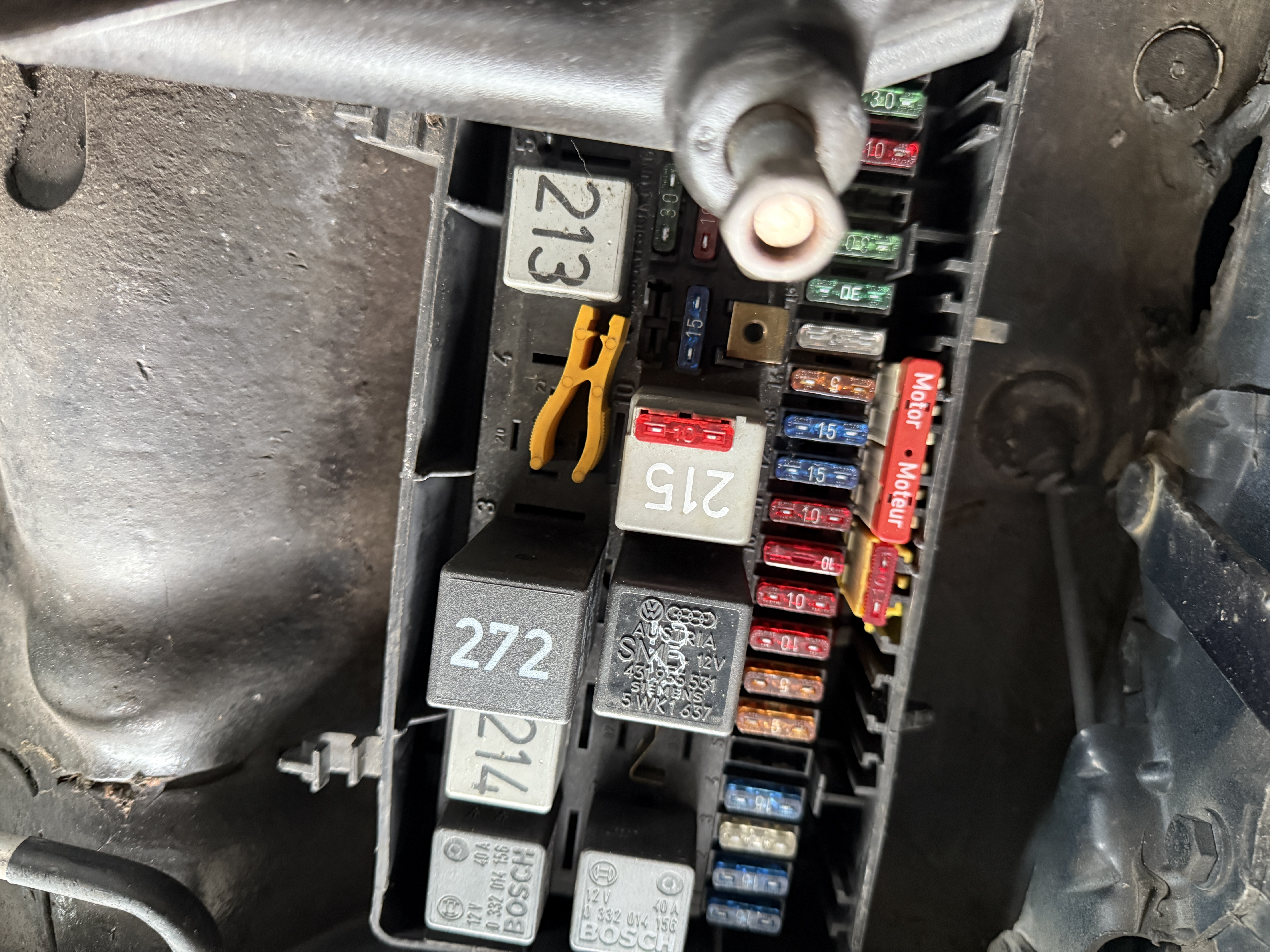

Im Relais nr 10, welches aber laut dem „so wirds gemacht“ und auch laut meinem sicherungsdeckel wohl nicht mehr für die benzinpumpe zuständig ist, steckt eine Sicherung.
Die soll dort doch nur für den diagnosemodus eingesetzt werden, oder?

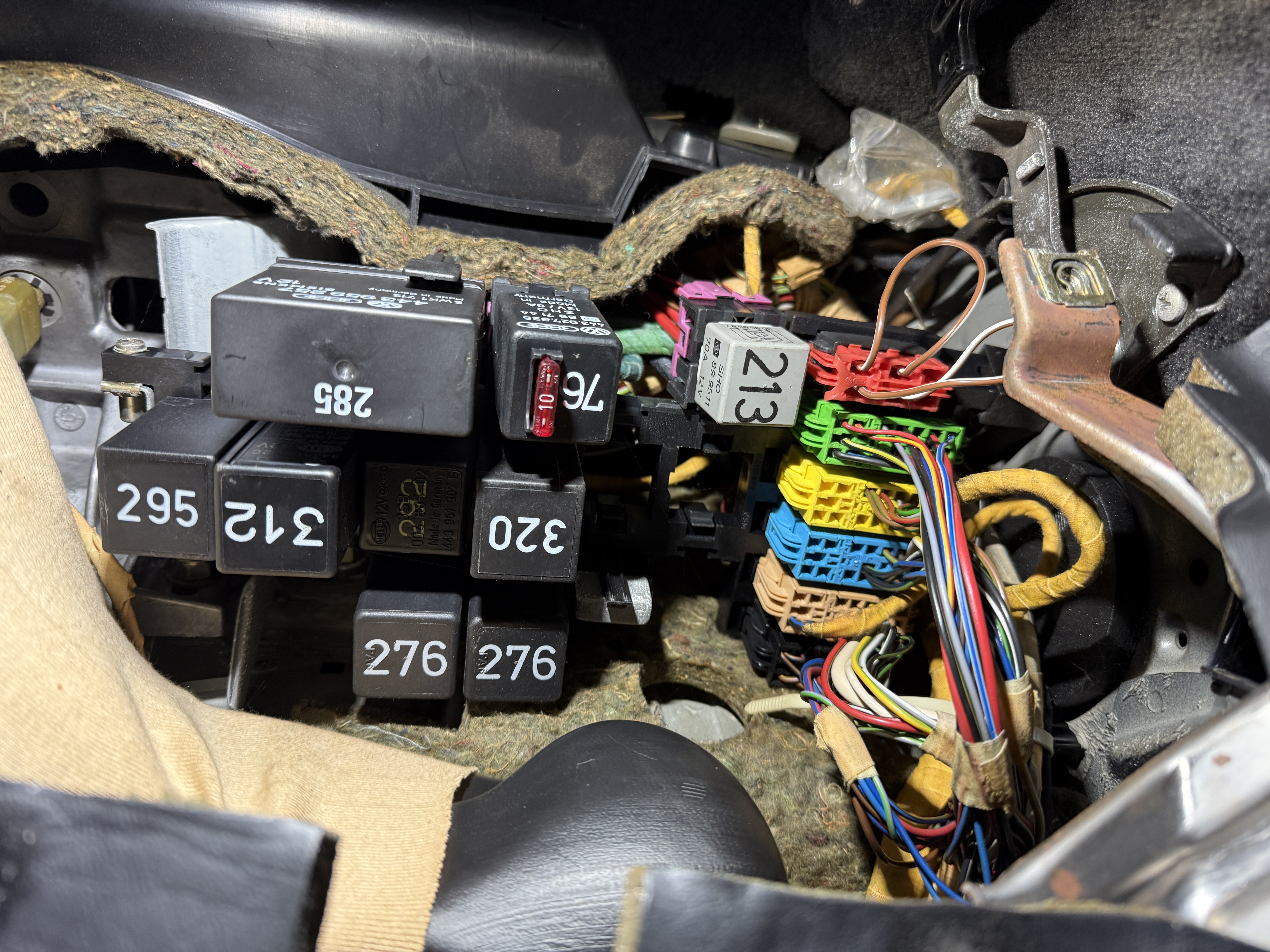

Ebenso suche ich vergeblich nach den beiden Steckern zum auslesen

So langsam verzweifle ich
Benzinpumpe hatte ich eben mal überbrückt am Relais vorne, nun geh mein Kombiinstrument nicht mehr ?!?
Sicherung davon ist okay, er zeigt Blinker und. Fernlicht an
Radio geht ebenfalls nicht mehr.
Glaub so bald wäre es mit 5L Benzin getan 😀😀😀😀

Die Sicherung gehört da in das Relais nur im "Diagnosemodus" rein, nicht aber im Fahrbetrieb. Unten im Fußraum die rote Sicherung MUSS stecken-ABS funktion..
Zieh mal bitte alle Sicherungen einzeln heraus,prüfe sie auf defekt und Korossion und stecke sie wieder ein. Schonmal Kontaktprobleme....

Ja den sicherungskasten wollte ich mal zerlegen wegen dem Problem mit dem Kombiinstrument.
Nur wie stelle ich das an, habe das mittlere Teil wo Relais und Sicherungen sitzen ausclipsen können, aber will nicht zu stark dran ziehen, da die Kabel usw unten ja dranhängen
