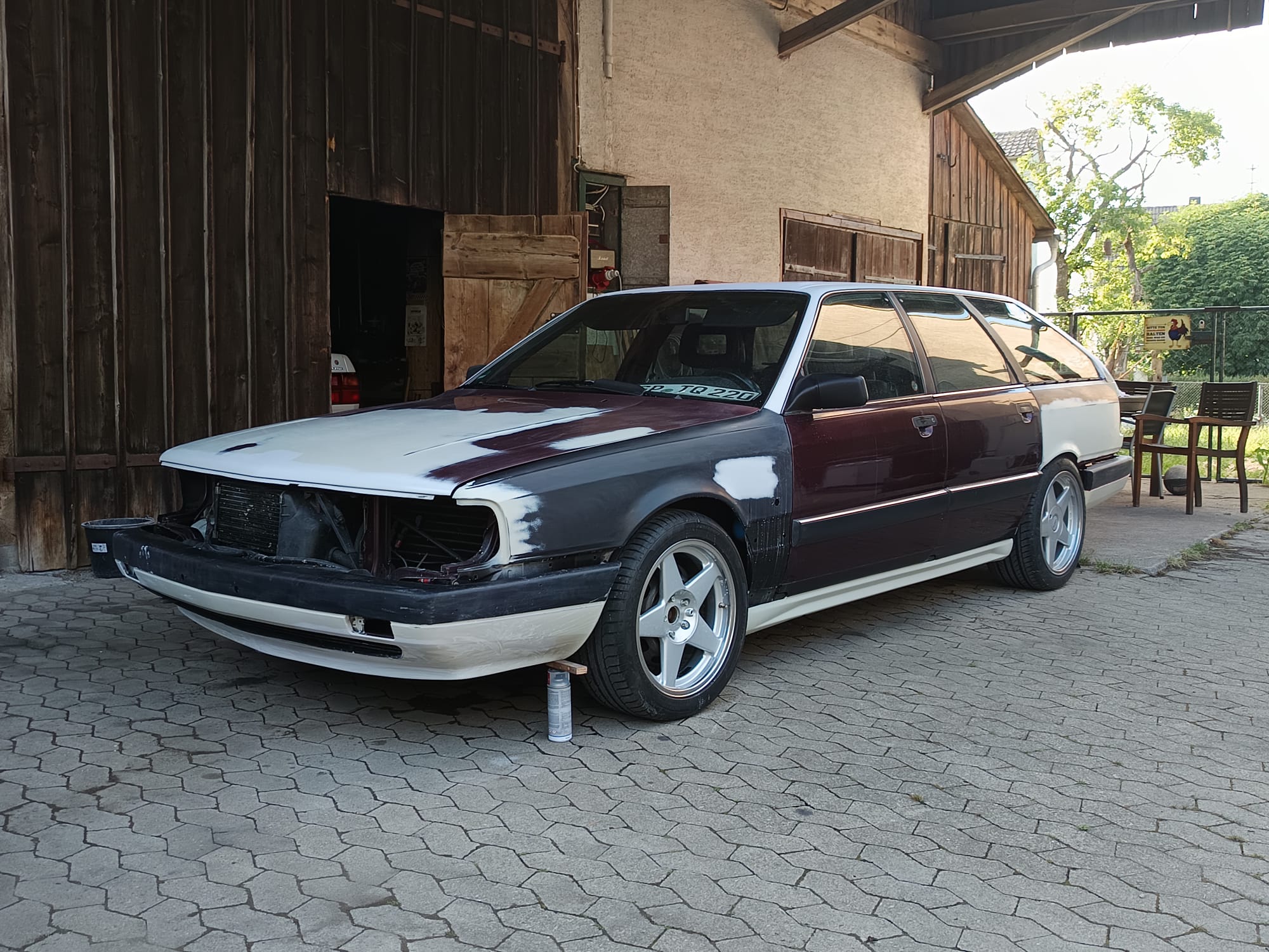

Bin gerade dabei meinem 20v nen neuen Lack zu verpassen. Ursprünglich war dass das Problem dass der vordere Kotflügel an der radhauskante oben durchgegammelt war. Hab mir dann die GFK Kotflügel vom Rummler gekauft (1000e). Wollte keine Sau montieren. Verstehe ich mittlerweile auch ein bißchen seit ich im Juli dem rummler seinen Haufen auf der quattrolegende im orginal gesehen hab. Lange Rede kurzer Sinn. Hab das Auto dann zu nem lacker gegeben der aus nem Gradkantler Kotflügel etwas gebaut hat. Da ich von vornherein Angst wegen farbunterschiede gehabt hab, hab ich den kompletten Frontbau lacken lassen. Kostenpunkt (o.R.) € 2.100,-
Ergebnis:
Nachdem der zu blöd war das ordentlich einzunebeln und mir dann nochmal 300,- dafür abnehmen wollte hab ich mich dazu entschieden das ganze auto in eigenregie zu machen. Bei mir in der Straße ist ne Lackiererei. Mit dem einen Preis für Abdecken und anmalen 2.500 o.R. vereinbart und dann ran an die Kiste. Die meiste Angst haben die ganzen Firmen vor dem zerlegen. Da traut sich keiner ran. Zu Recht. Alles was man anfasst und kaputt ist bekommt man eben nicht mehr.
Also in der Garage die karre zerlegt und angefangen zu füllern:
Auto dann nackig zum Lacker gefahren.
Glaub das vorläufige Ergebnis kann sich sehen lassen.
https://drive.google.com/file/d/1-gJimR ... p=drivesdk

Hallo Markus,
Ich kenne die Passgenauigkeit von Gfk-Teilen und bin kein Freund von Gfk.
Da ich selbst lackiere, sehe ich da noch einiges an Arbeit „bevor“ lackiert wird.
Man bekommt die Kotflügel noch besser hin - mit diesen Spaltmaßen wäre ich nicht zufrieden.
Da würde ich definitiv noch Nacharbeiten und weiter anpassen.
Das dürfte Papyrus-Metallic sein - hier hätte ich bedenken, dass der Lack auf dem grauen Füller anders nuanciert, als auf dem Altlack.
Um nicht zu viel Schichtdicke zu haben, schleife ich auch mehr (fast immer bis aufs Blech oder zumindest auf die Werksgrundierung.
Es sind noch einige Teile (Clipse und Halter), die ich noch demontieren würde.
Auch hätte ich Front- und Heckscheibe rausgenommen (original Rahmen bleibt erhalten).
Hatte es schon bei mehreren Fahrzeugen - vom Kassengestell bis zum V8), dass Rost unter den Dichtungen ist - wenn auch aktuell noch nicht sichtbar, kann aber bald nach der Neulackierung durchbrechen.
Auch lässt es sich mit den Scheibenrahmen auch nicht gut abkleben.
Dein Projekt, Deine Entscheidung - aber ich hab schon so viel Lehrgeld an schlechte Lackierer bezahlt, dass ich nur noch selbst lackiere - und da habe ich meinen Anspruch, dass es perfekt wird.
Viel Erfolg und die Tipps bitte nicht krumm nehmen

Also die spaltmaße rühren daher dass die Haube offen ist. Orginalspaltmaß ist eigentlich gegeben. (Kofferraum deckel ist übrigens auch offen :-D :wink: )Die Scheiben habe ich aufgrund fehlender Rahmen absichtlich drin gelassen. Muss man halt mal schauen wie sich das entwickelt. Denke dass ist im Nachgang auch nicht das riesen problem falls da was passiert.
Ursprünglich wollte ich auch kein GFK. Aber was sind die Alternativen? Es gibt einfach nichts. Aufschweißen, spachteln und Daumen drücken ist die Option.
Die Scheibe vorne ist ca. 8 Jahre neu und der Rahmen war damals schon grenzwertig. Da war aber von gammel auch noch nix zu sehen. Mir machen eher die dreieckscheiben etwas Angst. Aber da fasse ich nicht mit dem kleinen Finger hin wenn es nicht sein muss.
Vom Endergebnis sieht man jetzt erstmal keine unterschiedlichen Nuancen. (Video geshen?) Bin vom ersten Eindruck wirklich zufrieden. Und normal bin ich sehr pingelig. Clipse untenrum sind ja auch noch weggekommen. War bissl faul mit den Bildern. Hab tatsächlich nicht viele gemacht.
PS: nehme nix krumm. Bin für jeden Austausch dankbar. Macht man ja auch nicht alle Tage und hab mir auch lang überlegt hierzu etwas zu posten. Da muss man dann halt auch durch.🙃

Hallo Markus,
Danke für Deine Antwort.
- das Video hatte ich tatsächlich nicht gesehen.
- das die Haube offen war hatte ich gesehen, mir ging es um den Abstand/den Spalt zwischen ykotflügel und Tür, insbesondere zur Fahrertür
- Problem mit den Rahmen ist mir vertraut und der Ausbau (zur Wiederverwendung) nichts, was man freiwillig macht
Das Ergebnis kann sich sehen lassen! Hoffentlich kommt jetzt beim Zusammenbau kein Kratzer rein.
Danke fürs Teilen - viele Grüße Stefan
