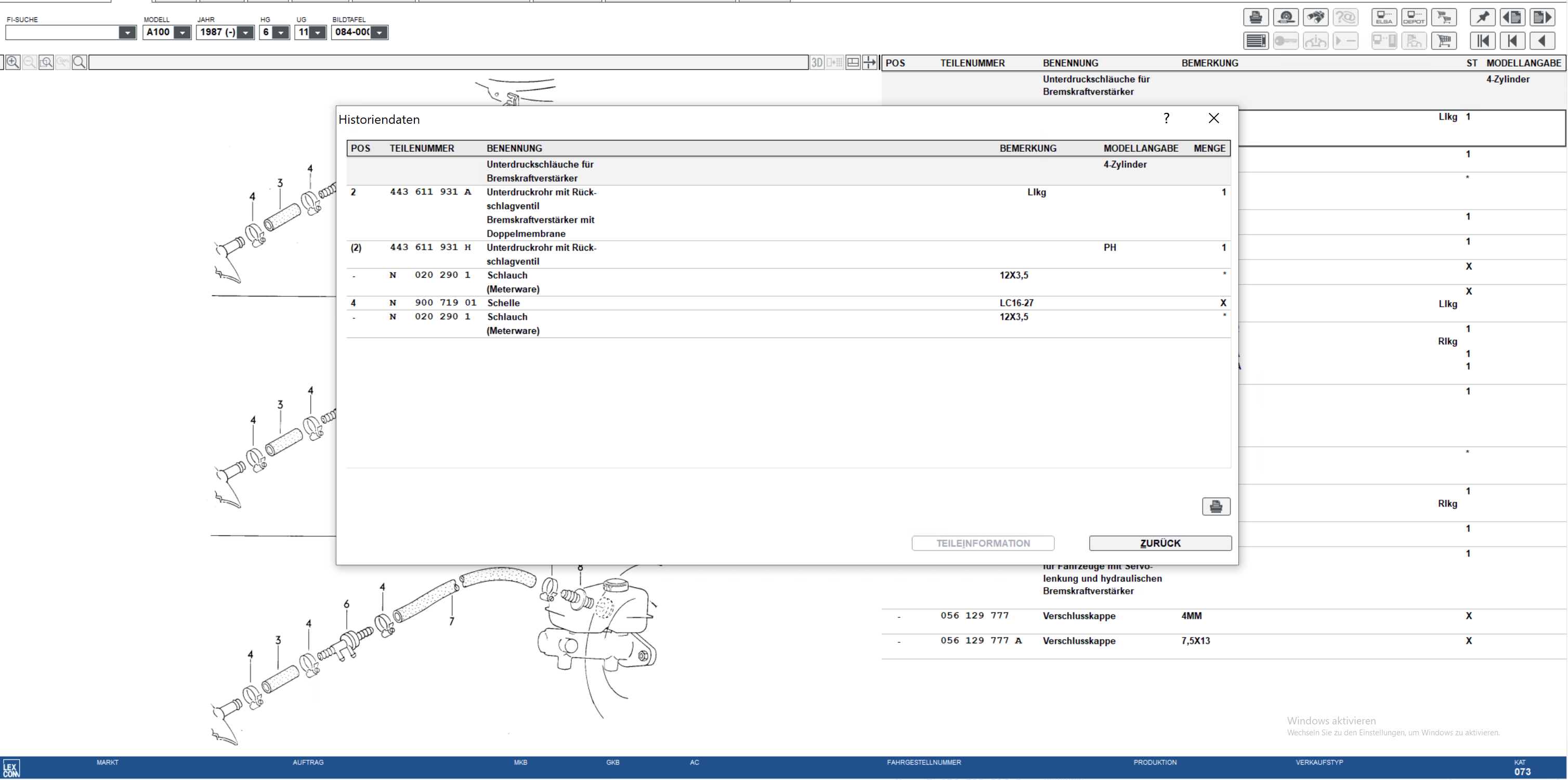

Re: Schläuche KE Jetronic
Wenn Dein Sohn bei VW/Audi arbeitet dann soll er dem Lagerheini mal sagen, dass es im AKTE (*Produktname ersetzt*) sowas wie Historiendaten gibt unter der man in der regulären Teileliste gestrichene Teilepositionen aufrufen kann!!
Die sind dort hinterlegt mit der letzten Teilenummer unter der die zu haben waren und vorne dran steht die Nummer mit der sie im Bild nummeriert waren.
Wissen leider heute viele im Teiledienst nicht mehr, weil die gewohnt sind alles nur noch über den Server abzurufen. Wenn es darüber hinaus geht hörts bei vielen leider heute auf.
Alternativ schick mir Fotos von den Schläuchen die Du brauchst sowie eine Fahrgestellnummer, dann guck ich sonst mal danach.

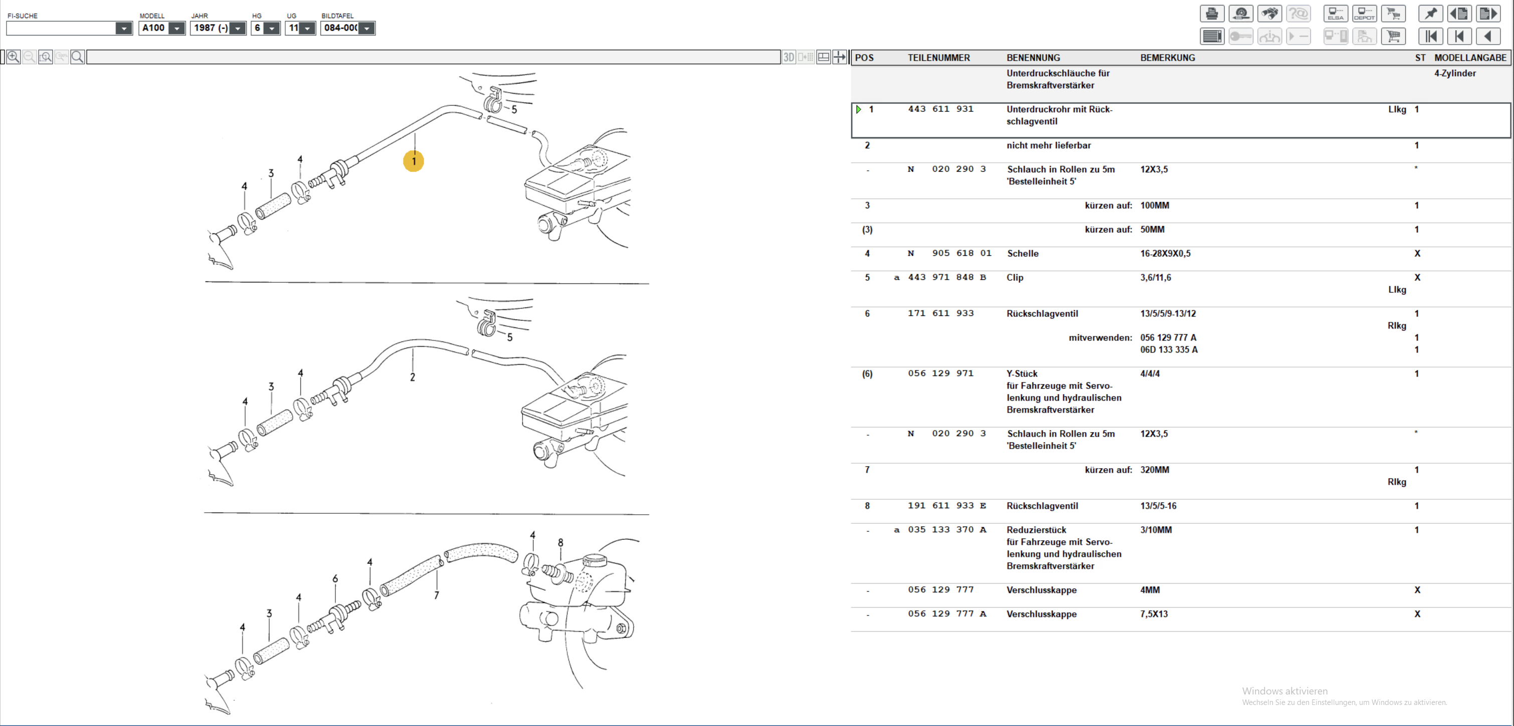

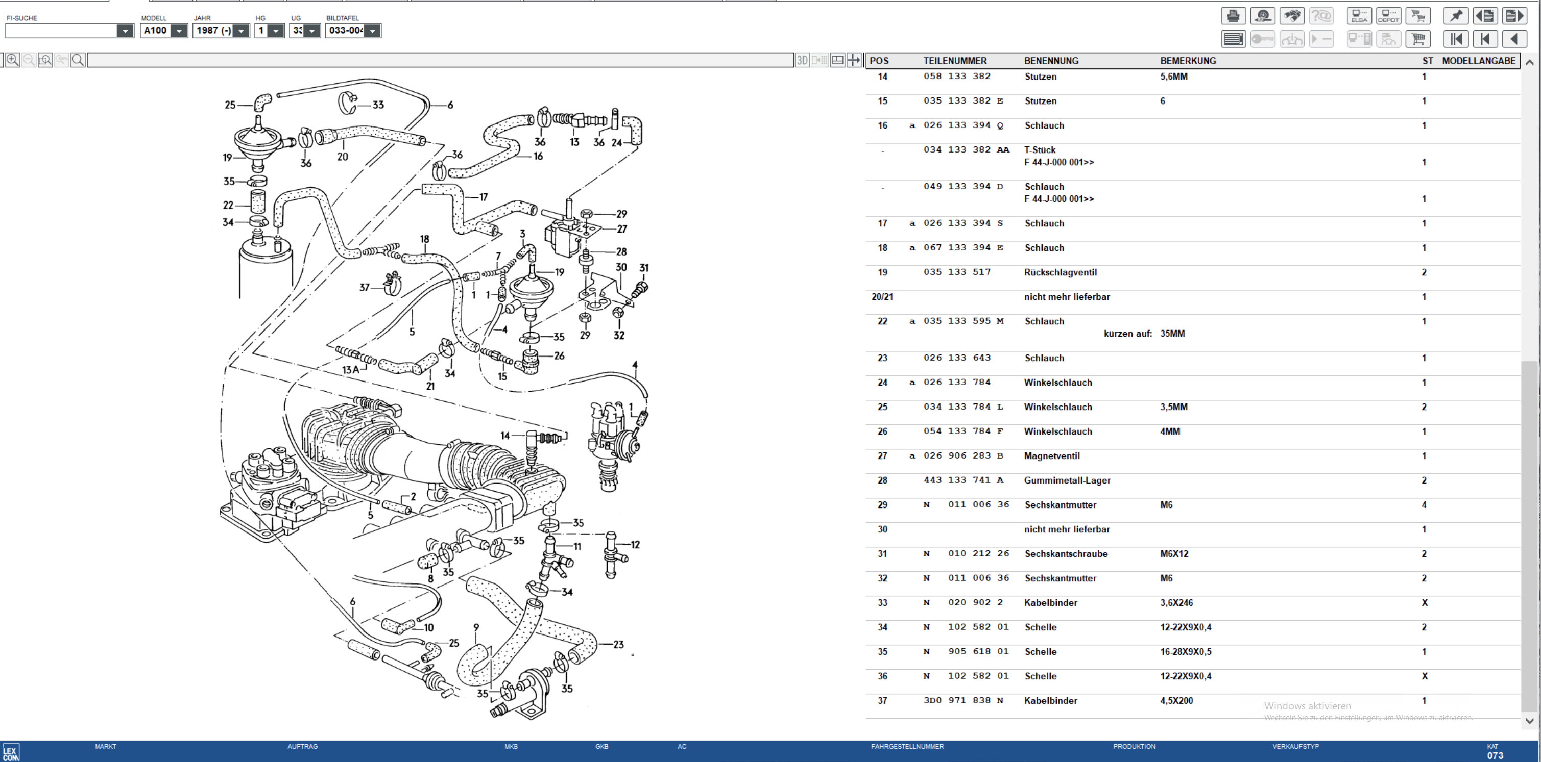

Siehe Anhänge.
Das Meiste wirst Du aus Meterware "reproduzieren" können oder müssen.
Hier verwende ich ausschliesslich Cohline 2240. Sauteuer aber hält dafür auch länger wie 1-2 Jahre.

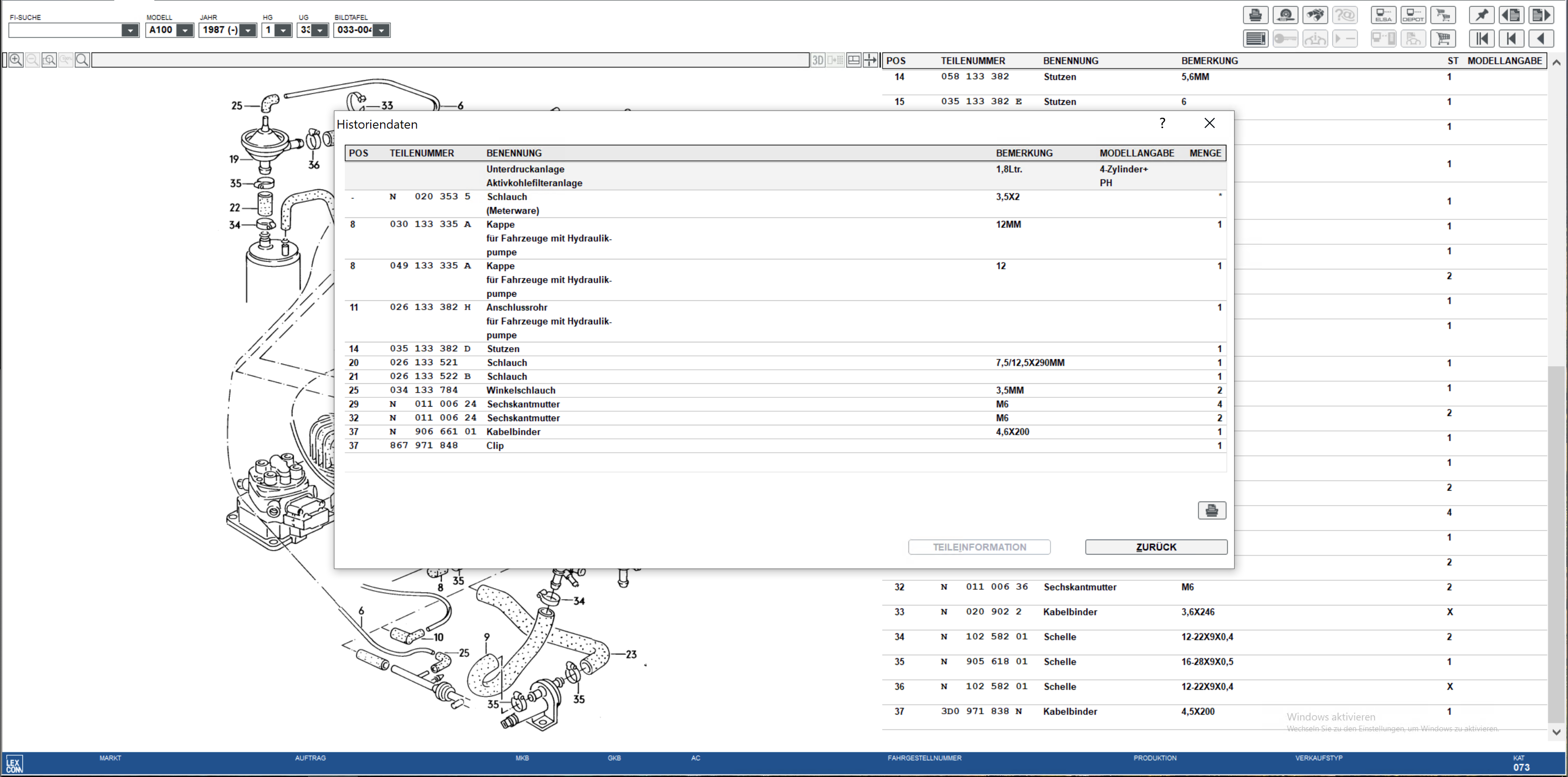

Voilà
- Bildschirmfoto 2025-03-31 um 14.11.33.png (679.26 KiB) 10184 mal betrachtet
- Bildschirmfoto 2025-03-31 um 14.12.16.png (561.9 KiB) 10184 mal betrachtet

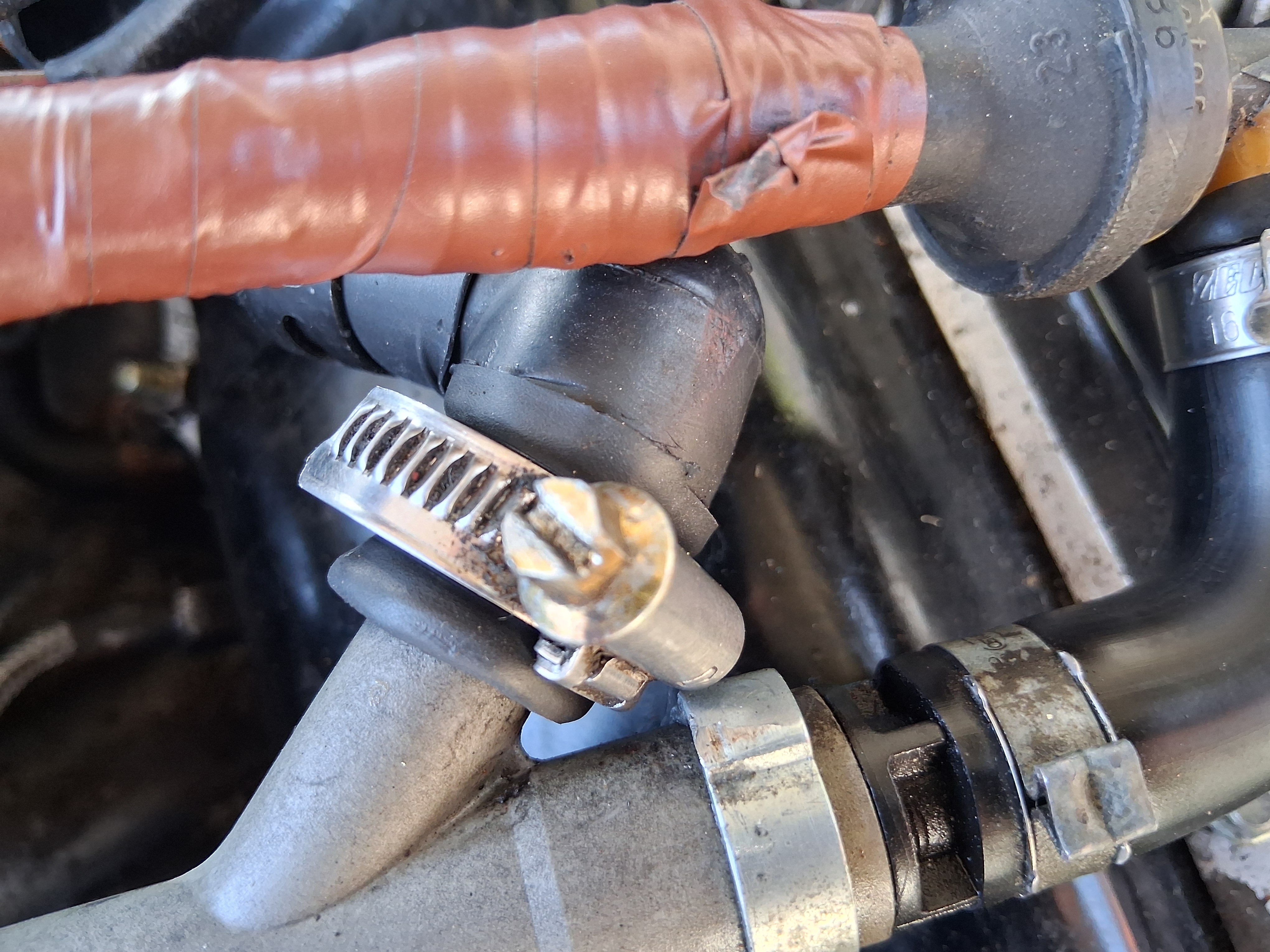

Jetzt hat es endlich geklappt mit dem Nebelgerät.
An zwei Stellen gab's Undichtigkeiten:
An einem 90Grad Schlauchbogen an einem Kunststoffabzweigteil Richtung Bremskraftverstärker und
an dem grossen Gummiansaugschlauch direkt auf dem Mengenteiler! ET Nr. 027 133 357 A
Der 90 Grad Bogen sollte sich auftreiben lassen, den großen Schlauch scheint es nur noch gebraucht zu geben
