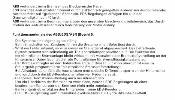

Laut AKTE (*Produktname ersetzt*) und SSP wurde das 4 Kanal ABS im A6Q, A4Q und A8Q verbaut von 95 bis 99. Das würde die Teilebeschaffung erheblich erleichtern.
Man beachte die Beschreibung! Habe mich schon immer gefragt warum die S6 keine Diffsperre mehr haben, nun ist es mir klar…

Die Bremskraftverteilung wird bei normaler Bremsung schauen wie viel moment die Hinterräder aufnehmen können ohne zu blockieren und dementsprechend die Verteilung anpassen. So würde ich mir das zumindest erklären.

Beim Umbau auf ein anderes ABS stellt sich mir die Frage, wie das Regelverhalten ist? Die ABS Systeme sind doch auf das Fahrzeug-Gewicht und die spezifischen Fahrzeugdynamik ausgelegt. Hatte mir die gleiche Frage gestellt, als ich mein Alltagsauto auf die RS5 Bremse umgebaut habe. Leider sind die neuen Fahrzeuge jedoch so vernetzt, dass es nicht so einfach ist, mal eben ein Teil des Fahrzeugverbundes auszutauschen bzw zu verändern.
