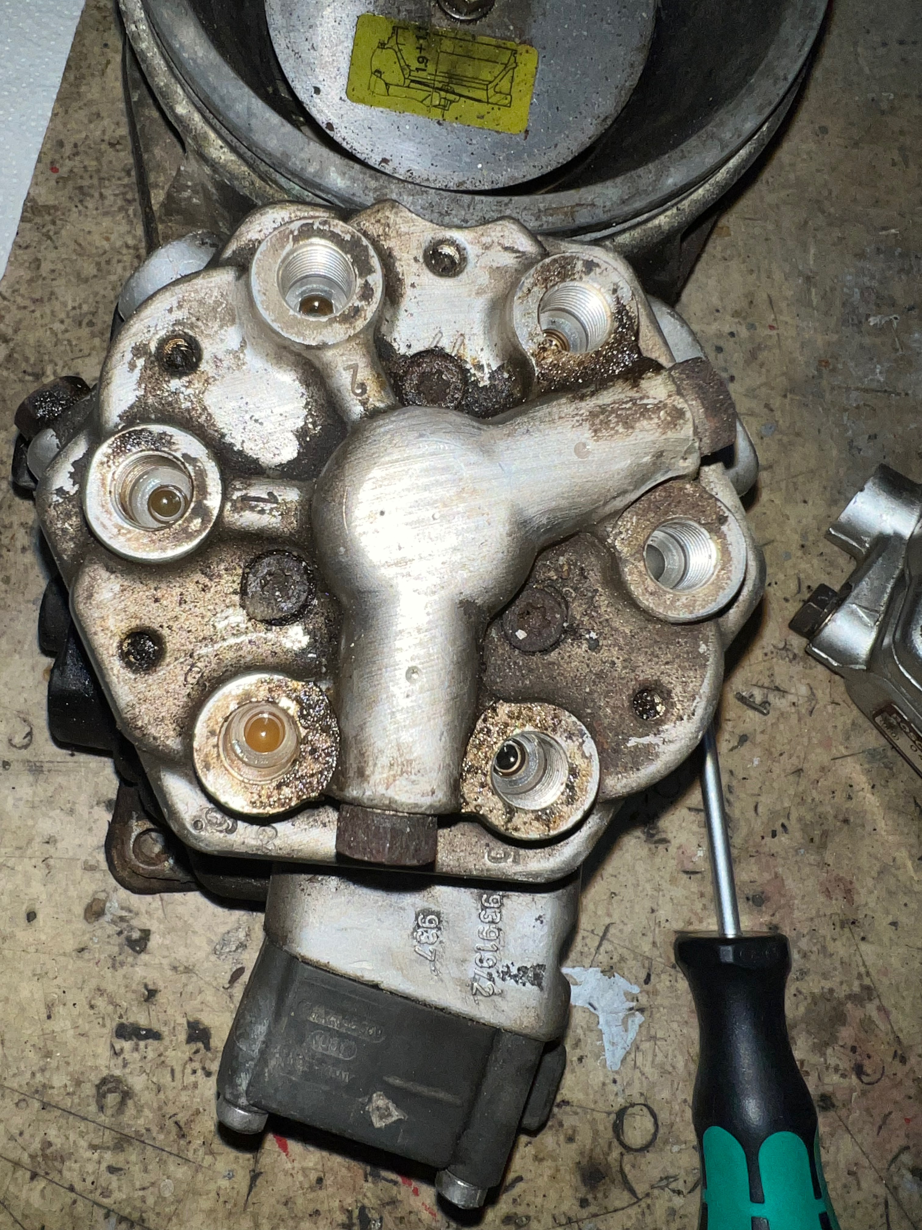

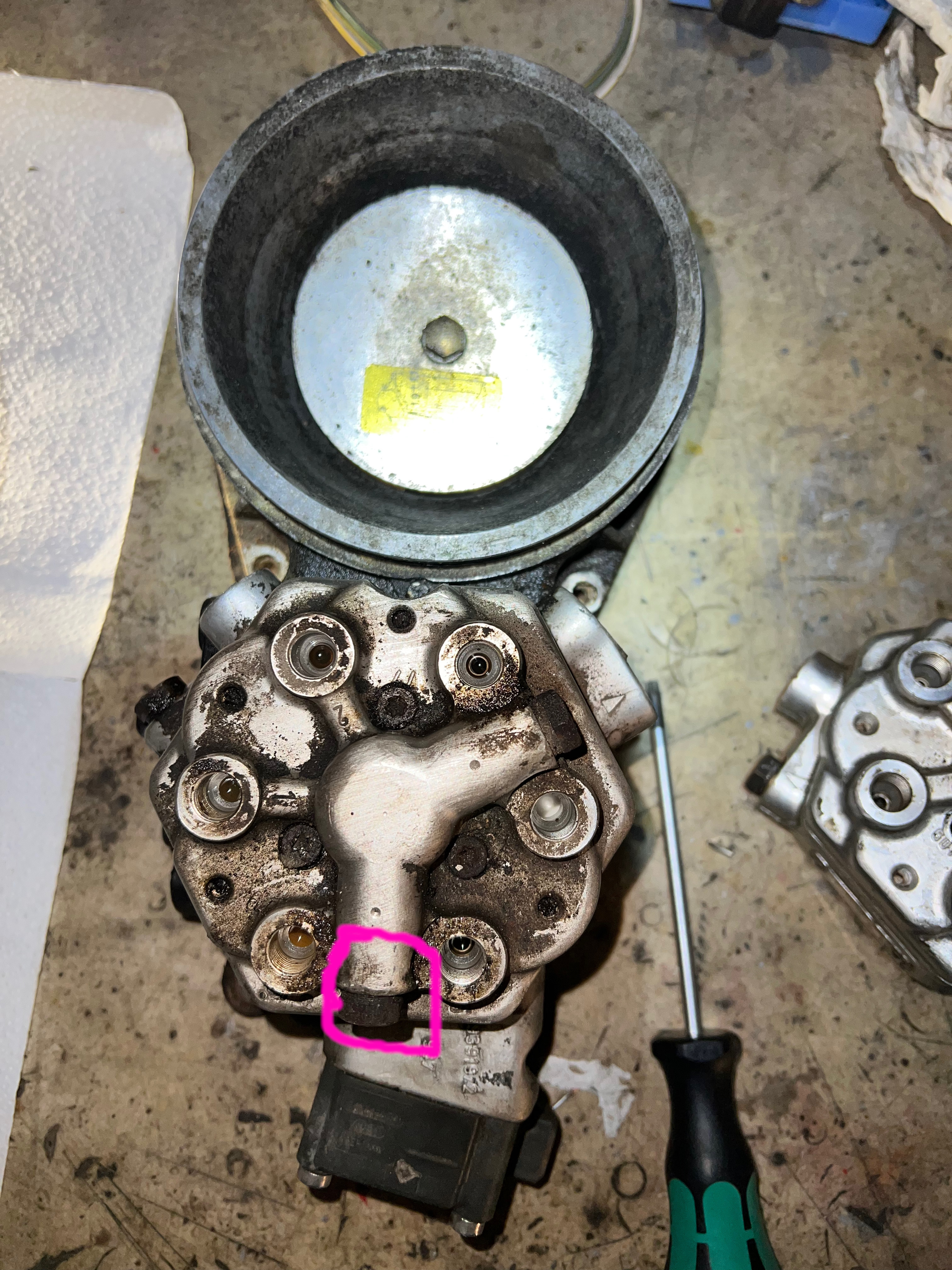

Als ich vorgestern den Mengenteiler getauscht habe, hatte ich beim Abschrauben der ESV-Leitungen eine Rostsuppe auf drei Zylindern im Mengenteiler.
Ich frage mich nur woher?? Den Tank hatte ich im Mai für eine neue Benzinpumpe(natürlich auf falschen Verdacht getauscht...Der Hallgeber war defekt) offen und der sieht im Gegensatz zum rest des Autos wirklich perfekt aus. Benzinfilter ist auch neu bzw. auch 5 Monate alt und nicht viel gefahren, da ja alle zwei Wochen das Auto steht. :( Im alten Filter hatte ich auch keinen Rost sondern die übliche schwarze Pampe.

ähnliches Problem hatte ich am NG (gleicher Motor aus dem Typ89 / B3) - der Stutzen unten an der "Schildkröte", wo die Kurbelgehäuseentlüftung draufgeht war ausgefranst und final war die Kurbelgehäuseentlüftung da rausgerutscht.

das Metallrohr der Kurbelgehäuseentlüftung habe ganz sicher wieder unten ins Krokodil gesteckt. Auch sonst habe ich alle Schellen geprüft...

wenn die Rostbrühe schon so weit vorgedrungen ist besteht die Gefahr das sie in den ESV schon sitzt. Wenn du kannst nehme den Mengenteiler heraus, alle ESV sowie deren Leitungen und entweder im Ultraschallbad reinigen(wenn vorhanden), andernfalls in heißem Wasser auskochen und anschließend mit klarem Wasser gut durch spülen. Abschließend gründlichst mit Druckluft ausblasen.
Es wäre theoretisch möglich das der Steuerkolben im MT Rost angesetzt hat(schlechter oder alter Sprit,Kondenswasser durch lange Standzeit).
Es sitzen dort überall hinter dem Kraftstofffilter noch feine Siebe welche die Rostbrühe evtl. aufhalten wollen und sich nun zu setzen. Ich will nicht ausschließen das die neuen ESV schon Schaden genommen haben(siehe einen meiner alten Einträge hier-Motorschaden 10v Turbo).
Auch seitlich am MT den Regler vorsichtig abschrauben und dann reinigen(auf die Dichtungen achten)
Ich würde den alten MT nach der Prozedur wieder einbauen.

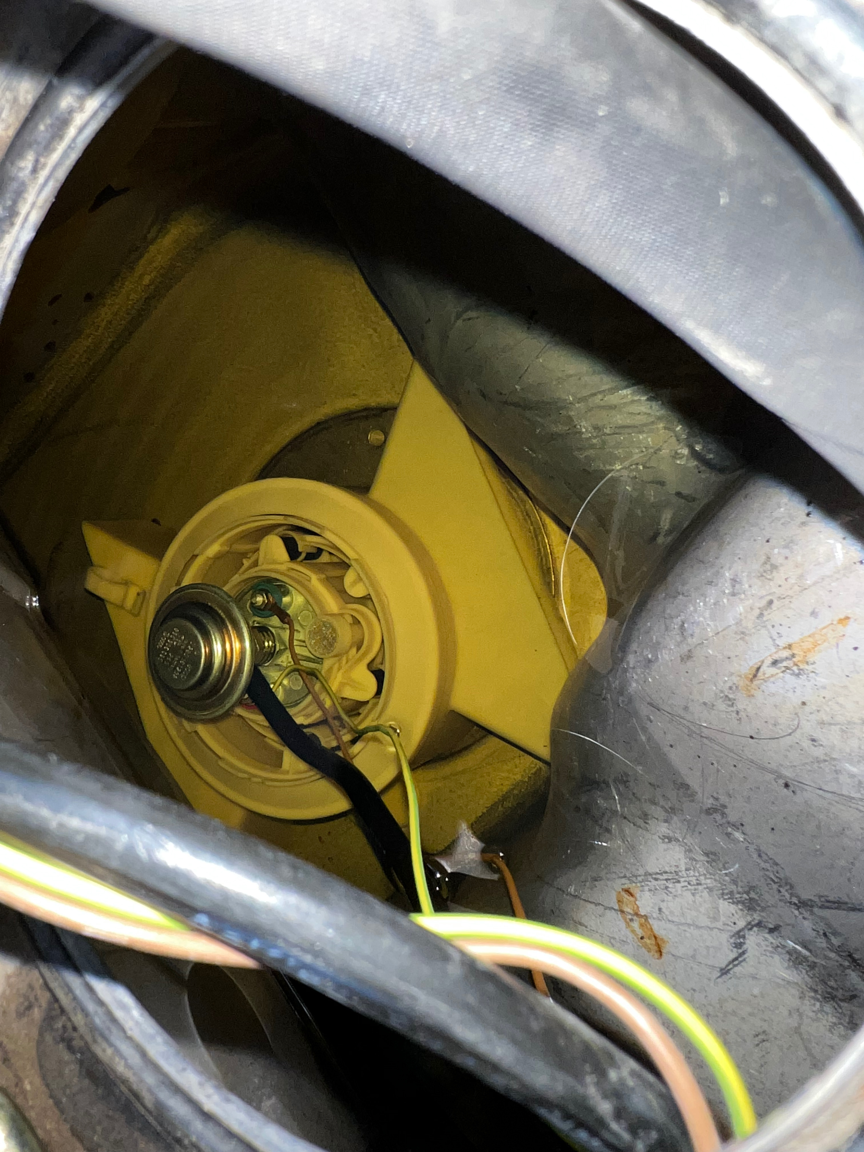

Aufgrund des brummenden Geräuschs der Pumpe habe ich mal in den Tank geschaut: Immer noch absolut rostfrei, was mich sehr freut.
Jedoch war nicht mehr all zu viel Benzin drin. Also ab zur Tankstelle und 10 Liter gezapft.
Siehe da... Über 6 Bar direkt an der Benzinpumpe. 5,9 Bar am Mengenteiler.

Der Systemdruck sollte bei ca. 6,3 Bar sein.
Bei mir waren es nur ca. 3-4 aber es dauerte die zu erreichen.
Den Messpunkt hab ich im Bild markiert. Einfach Schraube ab und ein Manometer dran schrauben. Dann kann man auch schon den Motor starten.
