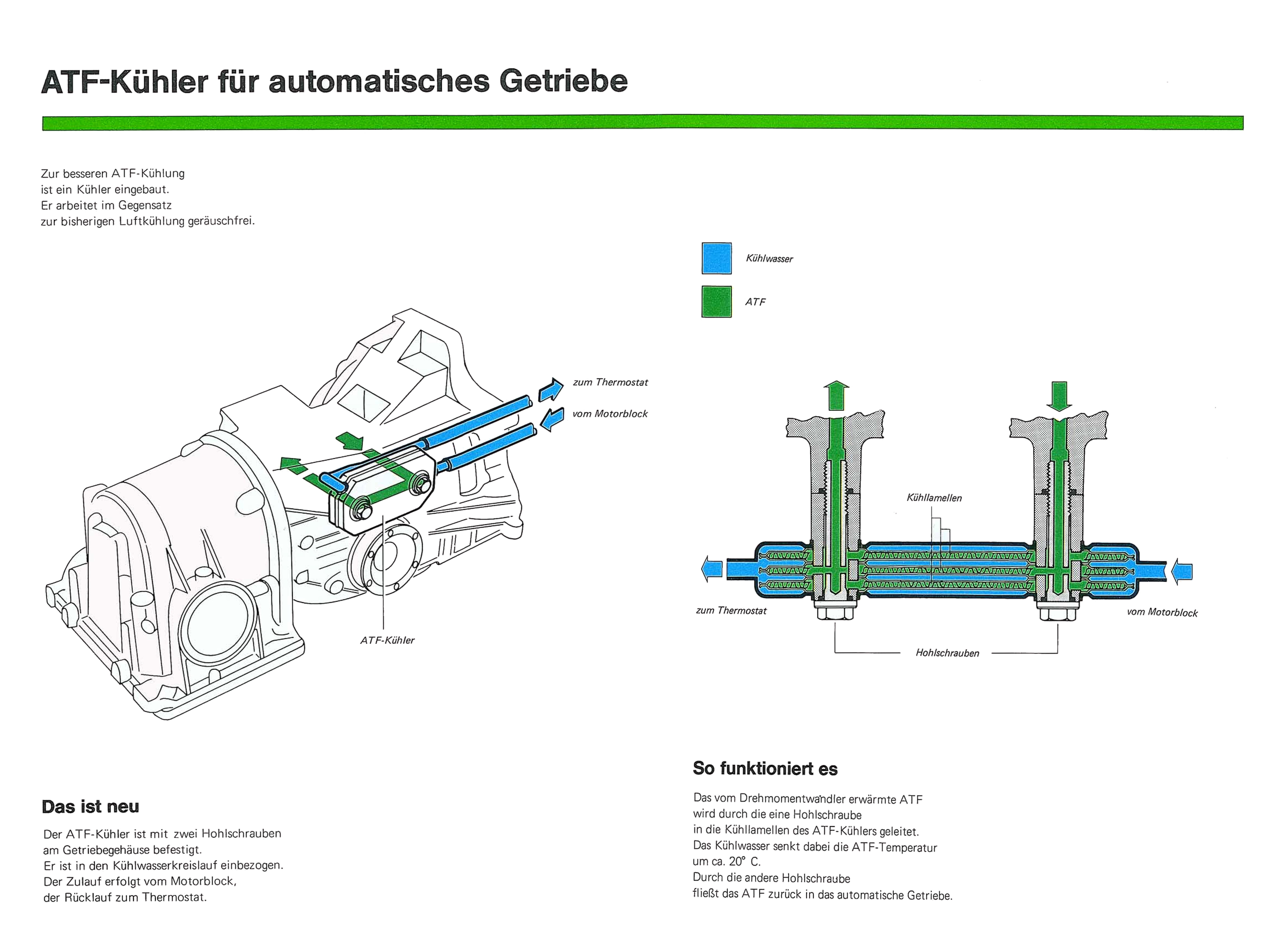

Servus Manni,
das Automatikgetriebe hat einen ATF Kühler der mit Kühlwasser gekühlt wird!
Das die Temperatur zwischen Fahrt und Stillstand schwankt ist auch völlig normal.
Schlimm wäre es nur wenn die Temperatur währen der Fahrt ansteigen würde und Richtung 100 Grad oder drüber geht!
Dann solltest du über einen größeren oder effektiveren Wasser Kühler nachdenken!
Hier mal ein Bild aus dem SSP. Ist zwar noch die alte Kühlerversion die seitlich befestigt ist und nur 3 Kühllamellen hat.
Bei deinem sitzt der Kühler schon hinten am Gehäuse und hat 5 Lamellen. Das tut der Sache aber keinen Abbruch.
Tilo
Tilo
