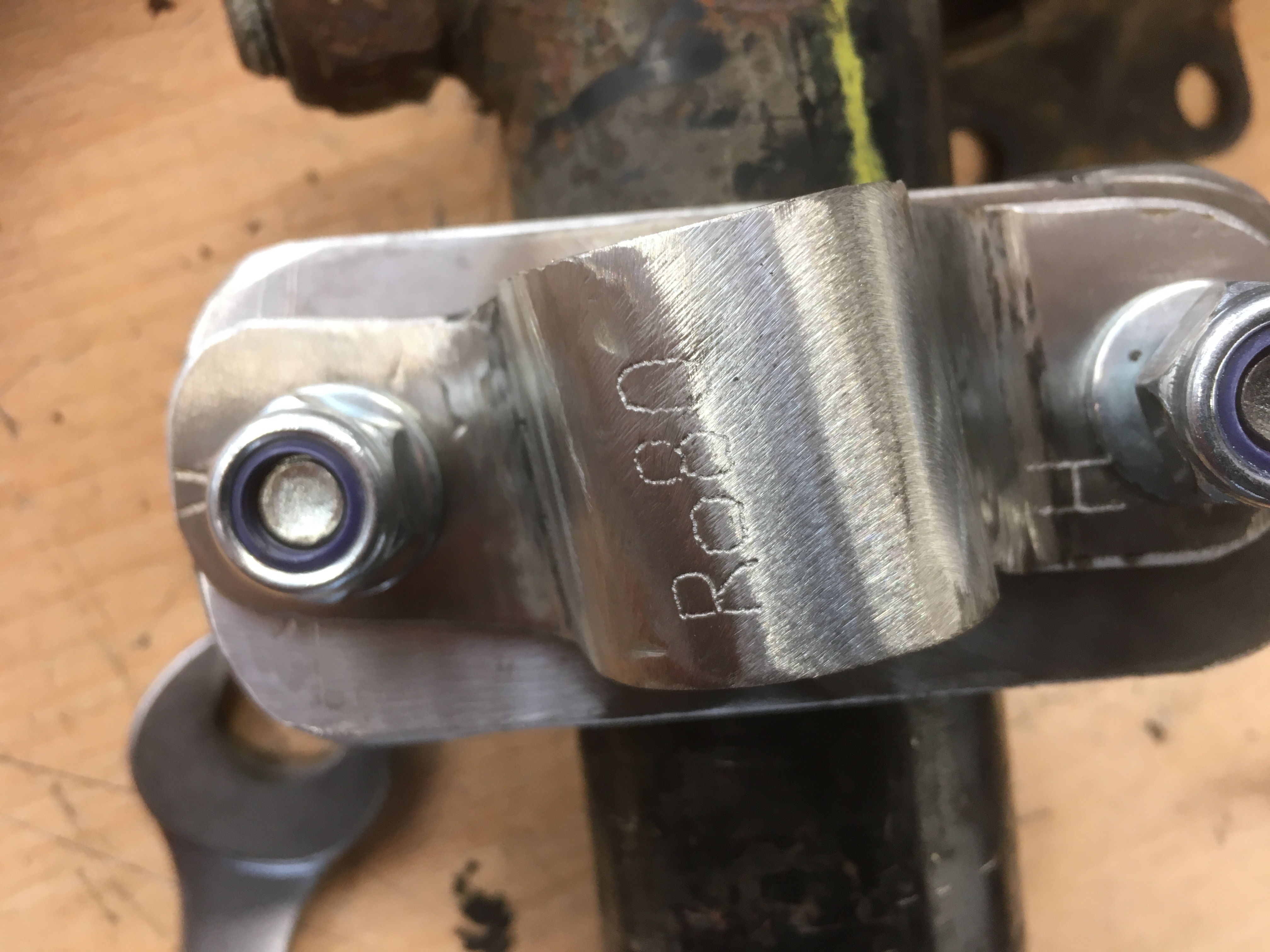

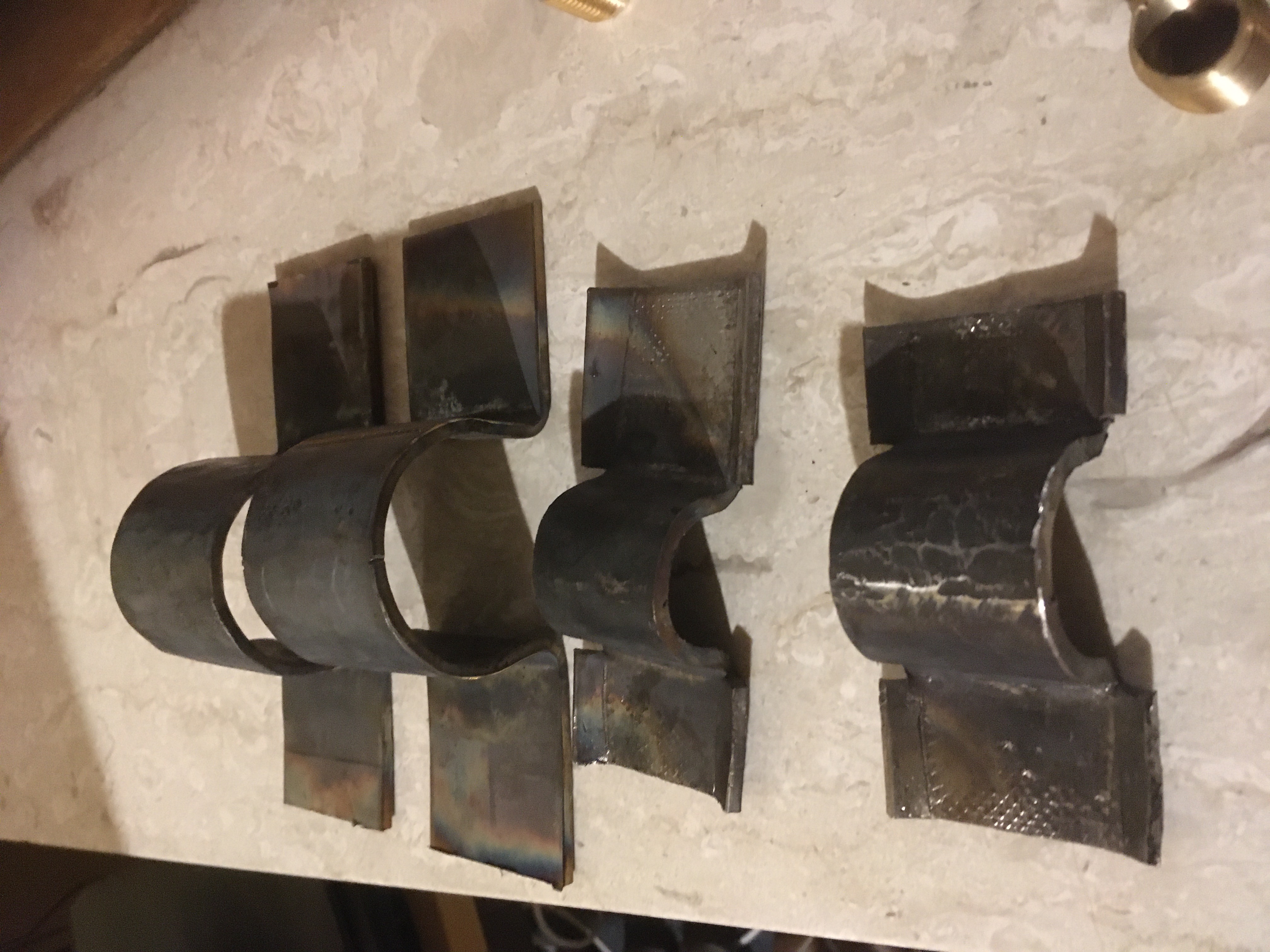

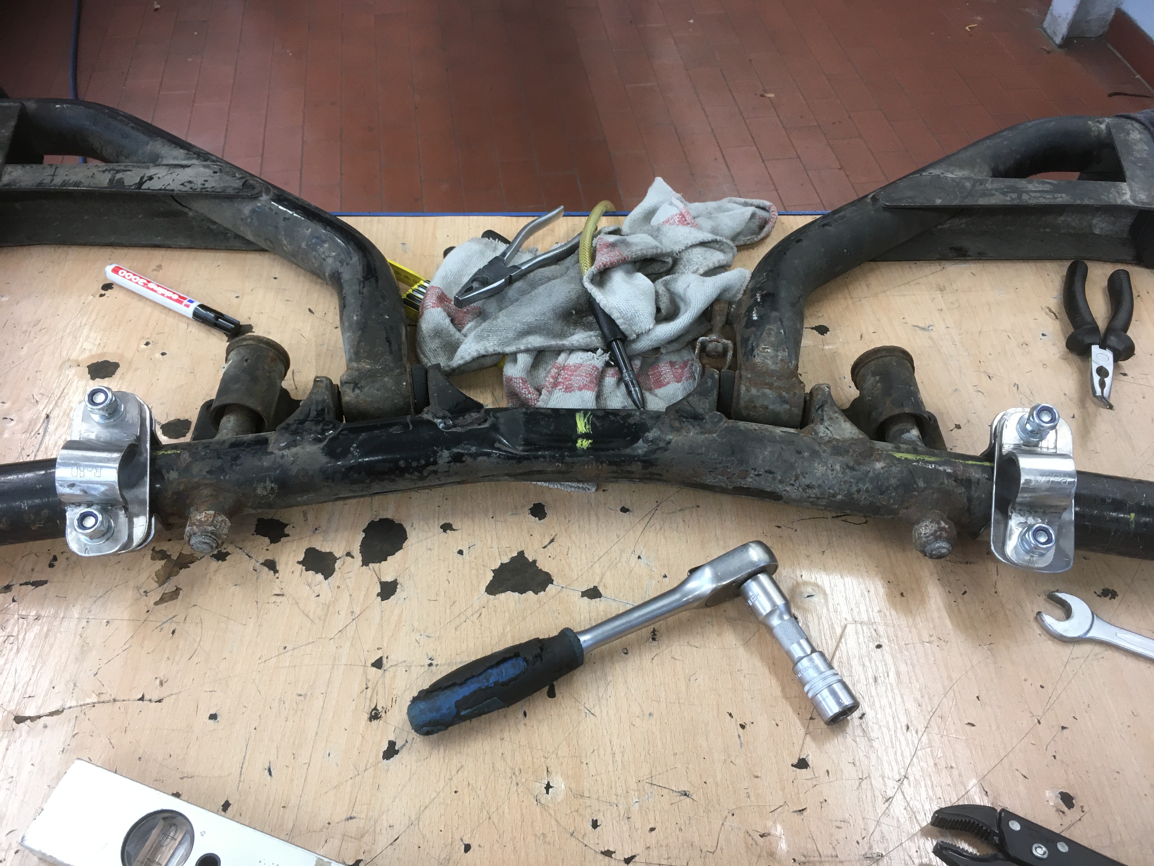

Hier mein Stabi-Projekt von vor 1 Monat.
Im Zweifel würde ich die Schellen wirklich aus Edelstahl nachbauen. Das sollte allemal halten.
Allerdings ohne Autogenbrenner ging es nicht bei 4mm Edelstahl"blech"
