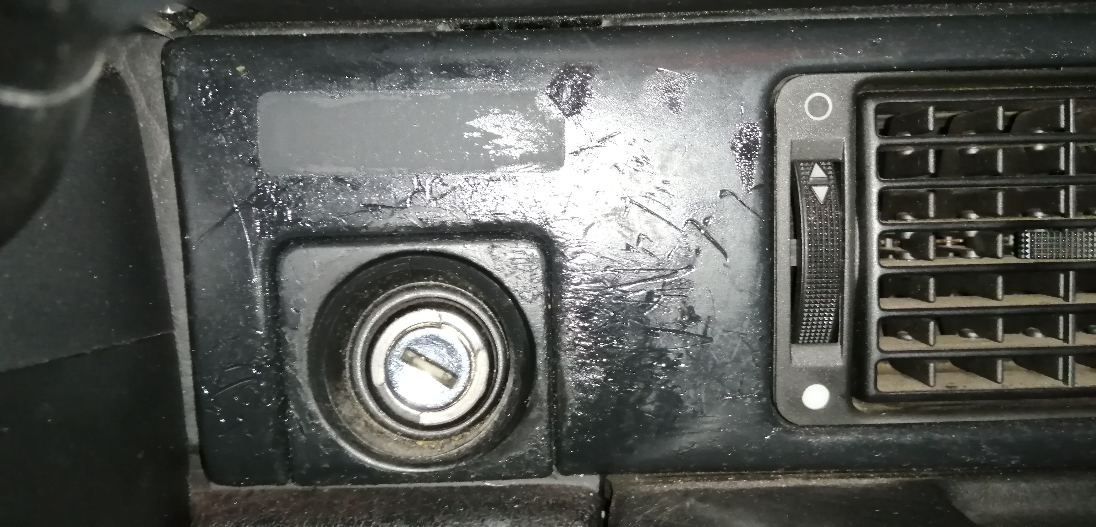

Ich möchte bei meinem Wagen die Blende des Armaturenbretts, da wo die Lüfterdüsen drin sitzen, aufhübschen, da sie stark zerkratzt ist. Mir ist aufgefallen, daß die wohl irgendwie beschichtet ist, das Ganze altert wohl gerade und fühlt sich klebrig an. Man kann auch Fingerabdrücke hinterlassen.
Hat jemand schon mal was gemacht in der Richtung? Abschleifen und mattschwarz drüber lackieren? Oder gibt es eine Alternative? Das Zeug was jetzt drauf ist, sieht eher wie Unterbodenschutz aus der Spraydose aus. Ist aber original....

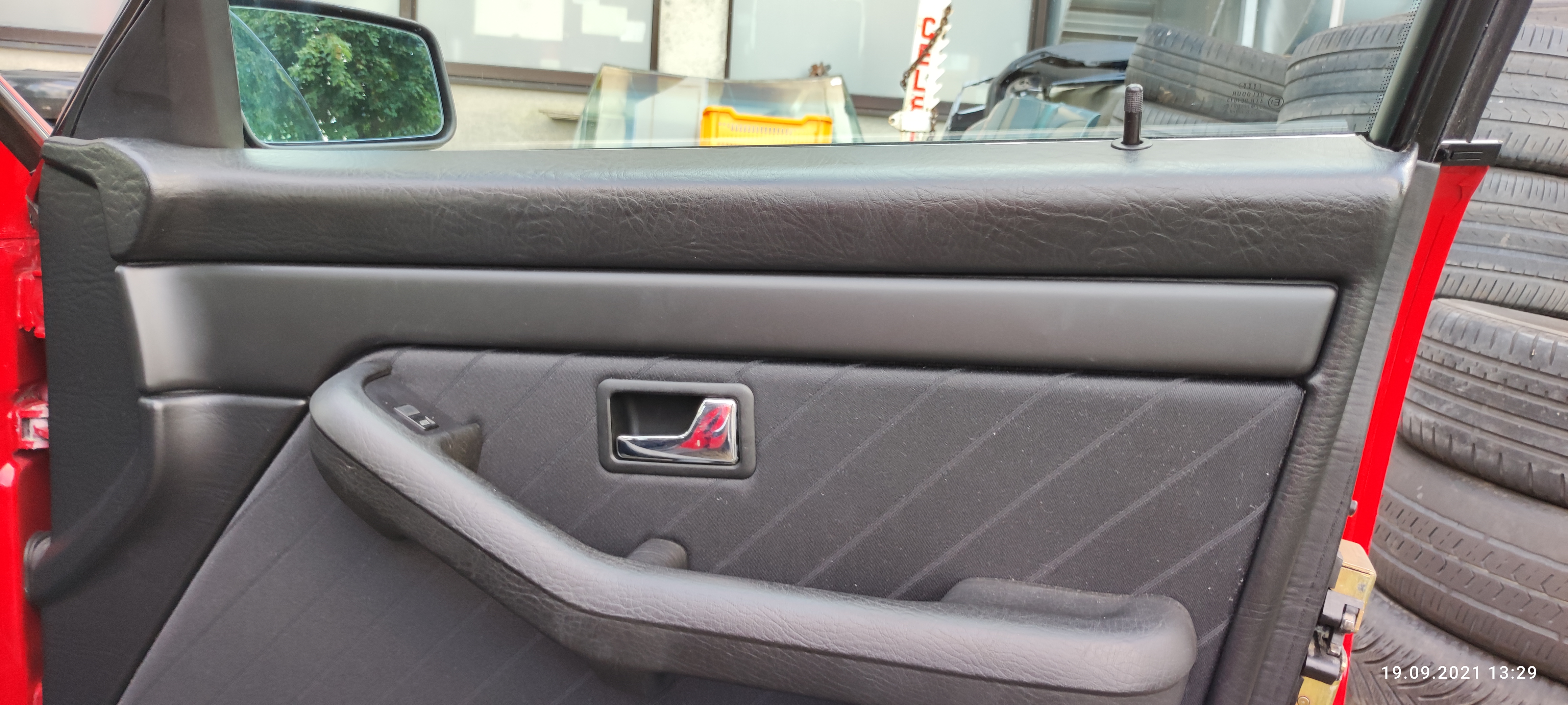

Hallo Jürgen,

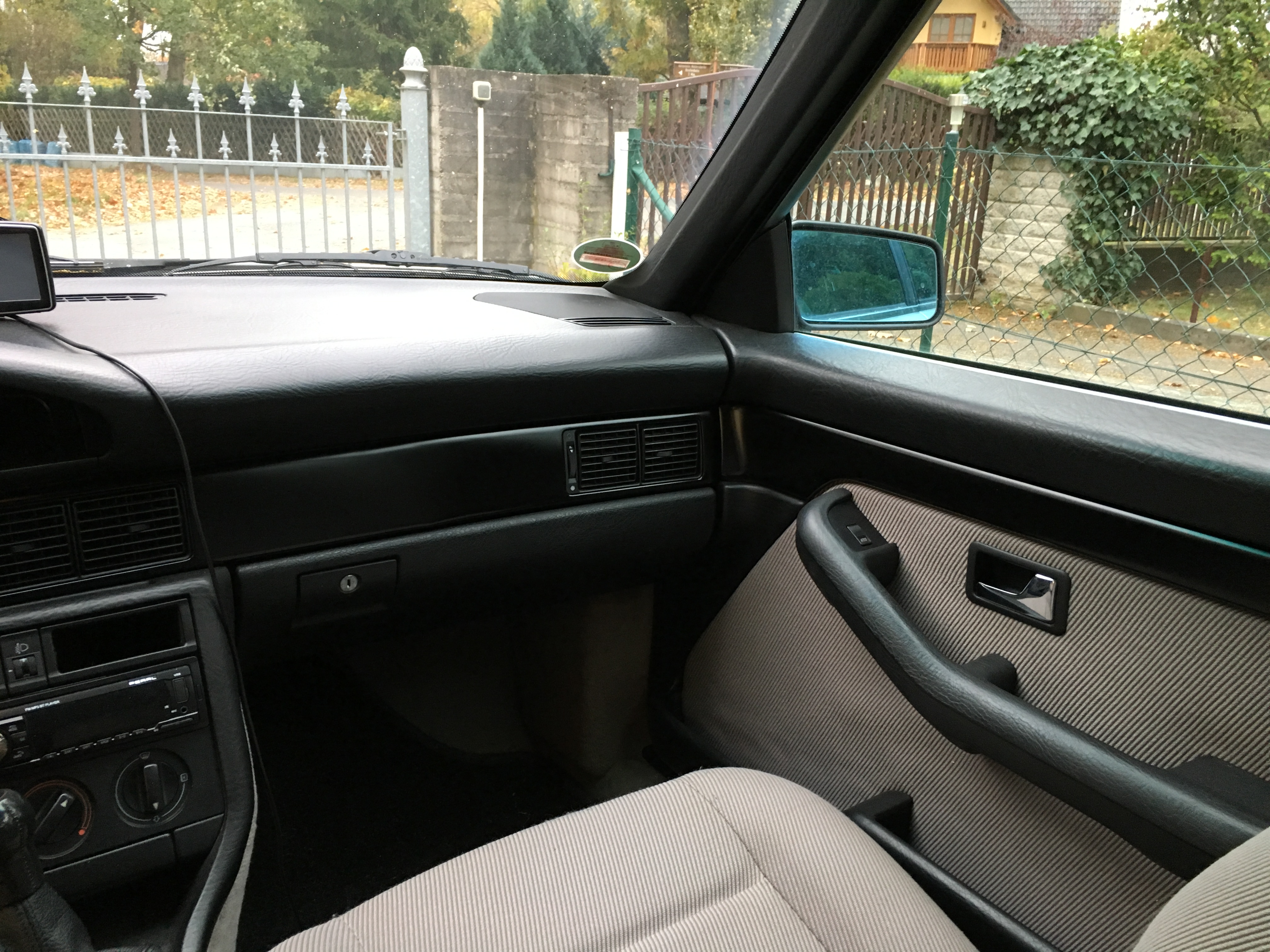

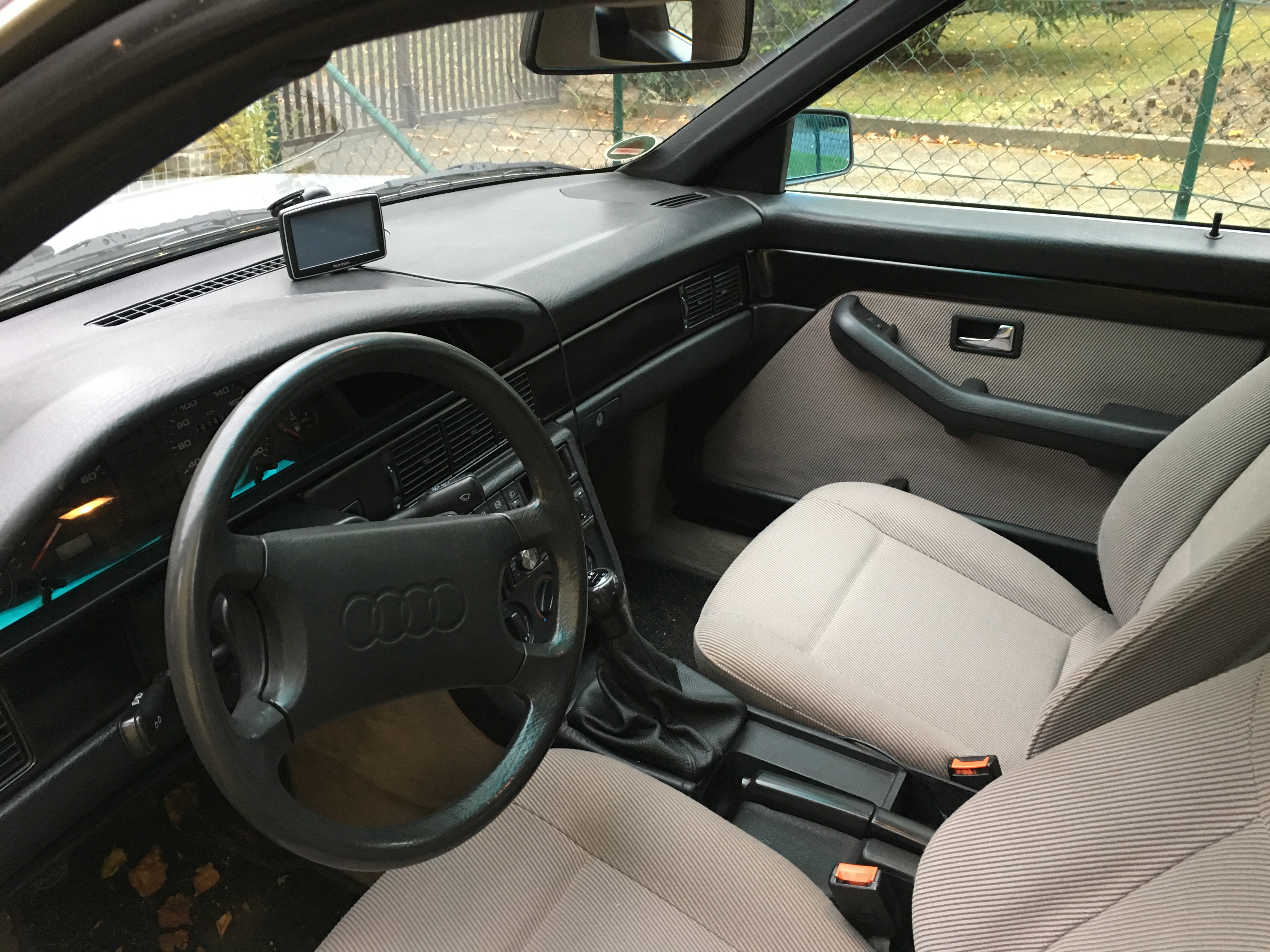

ich habe die Blenden kürzlich mattschwarz lackieren lassen (da sie eben auch schon klebrig, eklig und zerkratzt waren). Ergebnis siehe Fotos.
Ich finde es persönlich etwas dunkel. Wanhrscheinlich sollte man eher mit einem Farbfächer einen passenden Grauton für die Mattlackierung suchen, um dem Original näherzukommen.

j.r.
Beiträge: 827
Wohnort: Waghäusel/BW
Re: Blende Armaturenbrett
Beitrag von j.r. »
Sieht gut aus!
Vielleicht käme auch ein dunkelgrauer Farbton in Betracht....
Hab das gleiche Stoffmuster und -farbe.
Selbst das TomTom ist am gleichen Platz. :D
Danke für die Bilder!

Ich finde, das sieht trotzdem gut aus, auch wenn der Farbton etwas dunkler geworden ist. Ich sag ja, ich hab schon Klavierlack gesehen. Sieht auch supergeil aus. Möglichkeiten hat man ja zu Hauf!

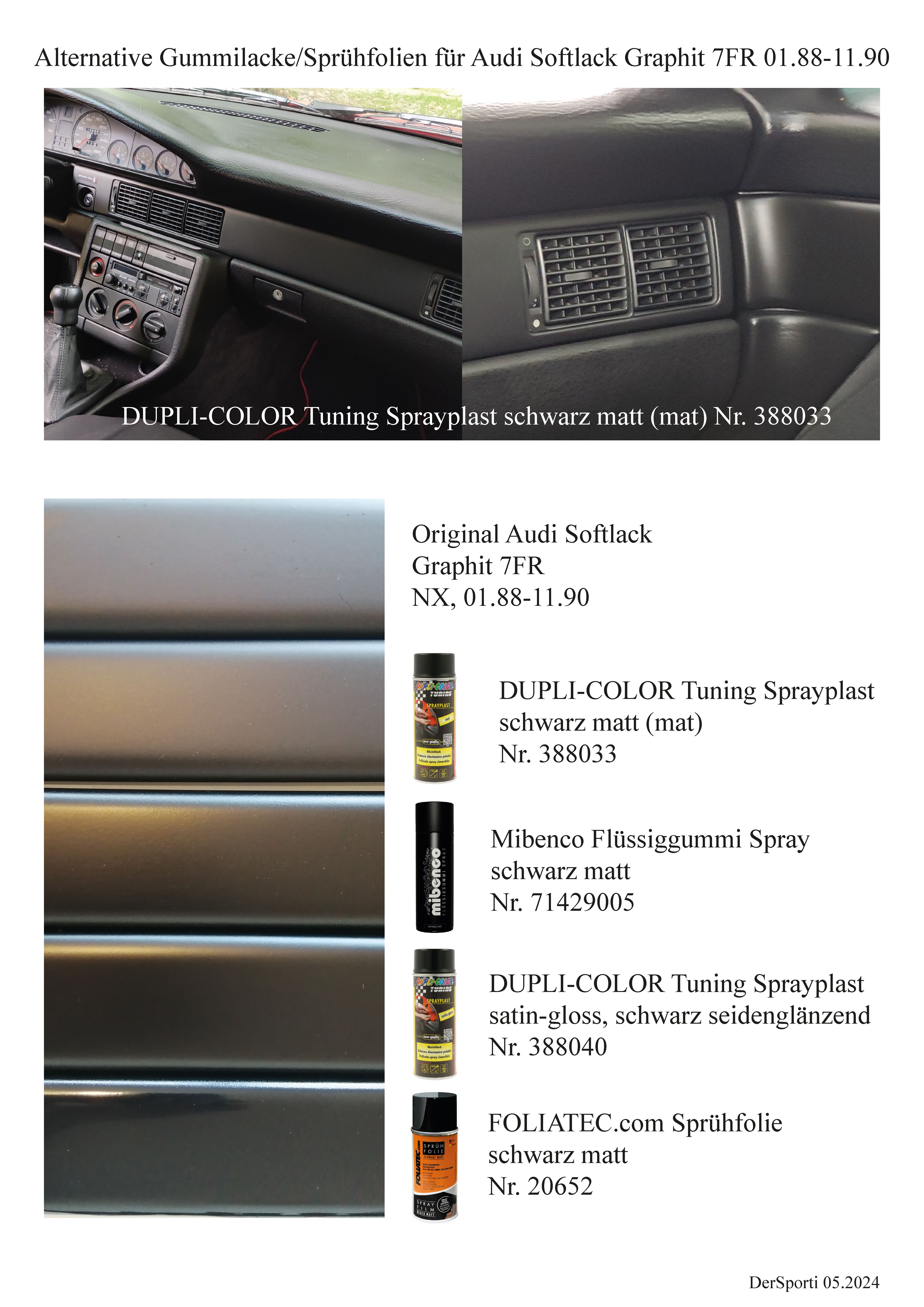

Beiträge: 708

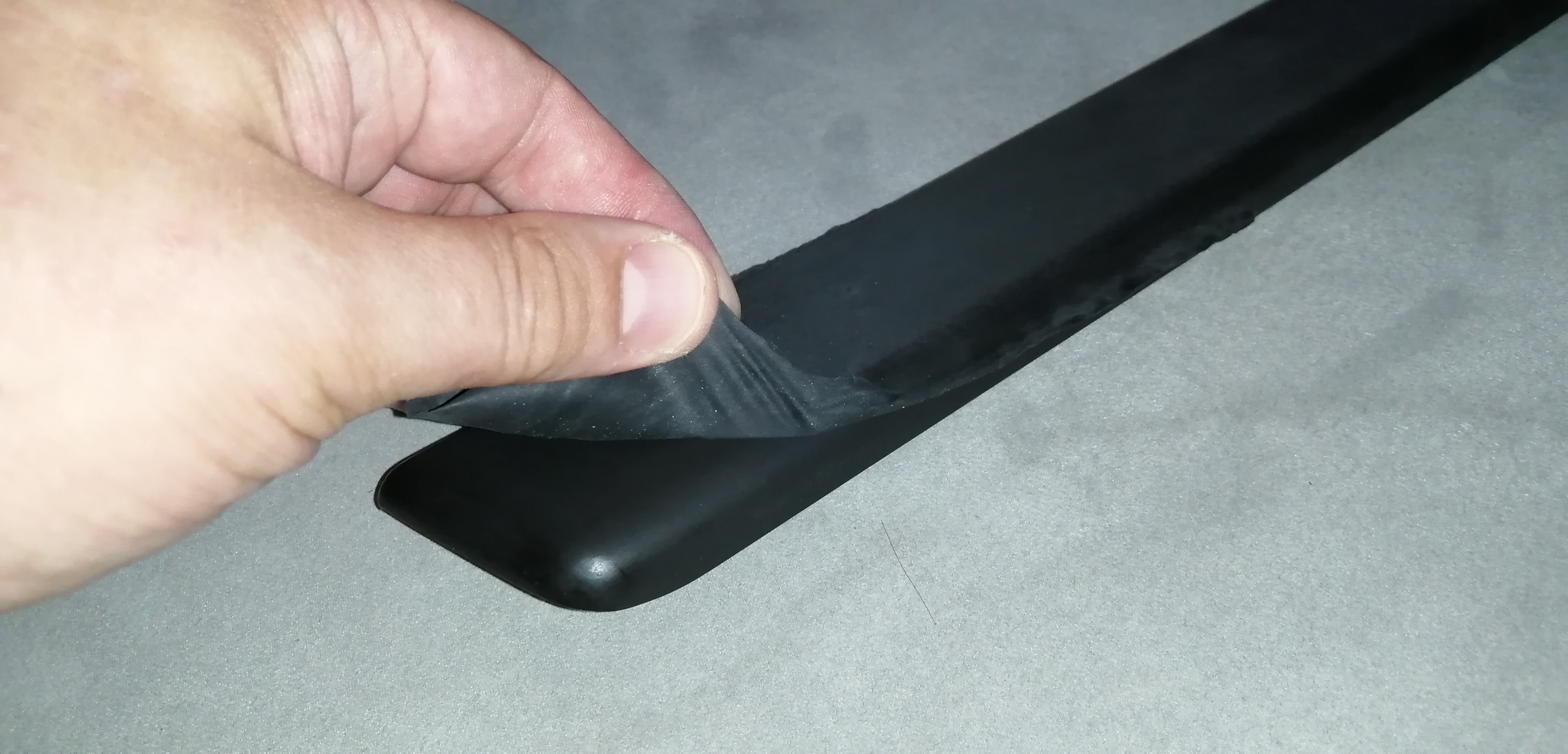

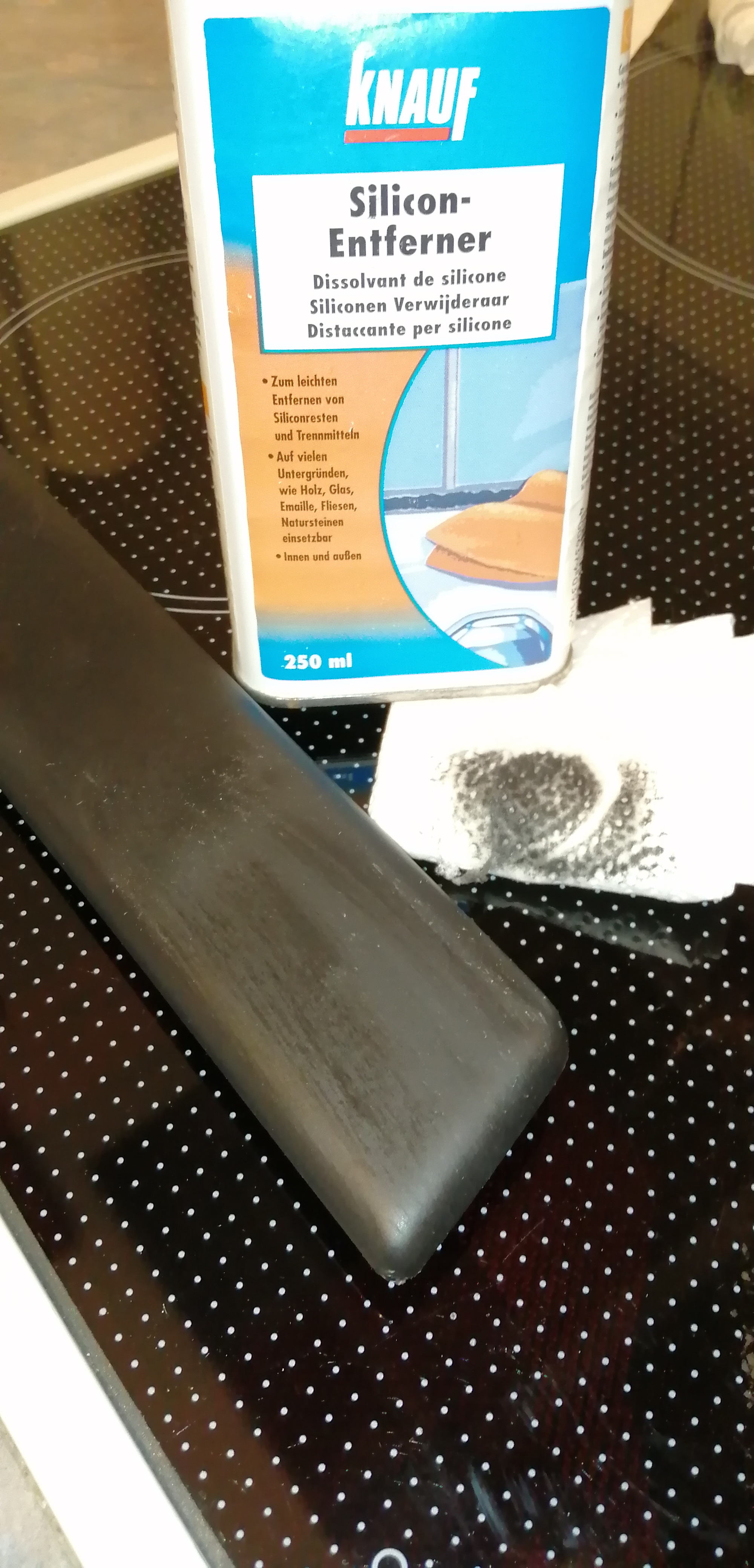

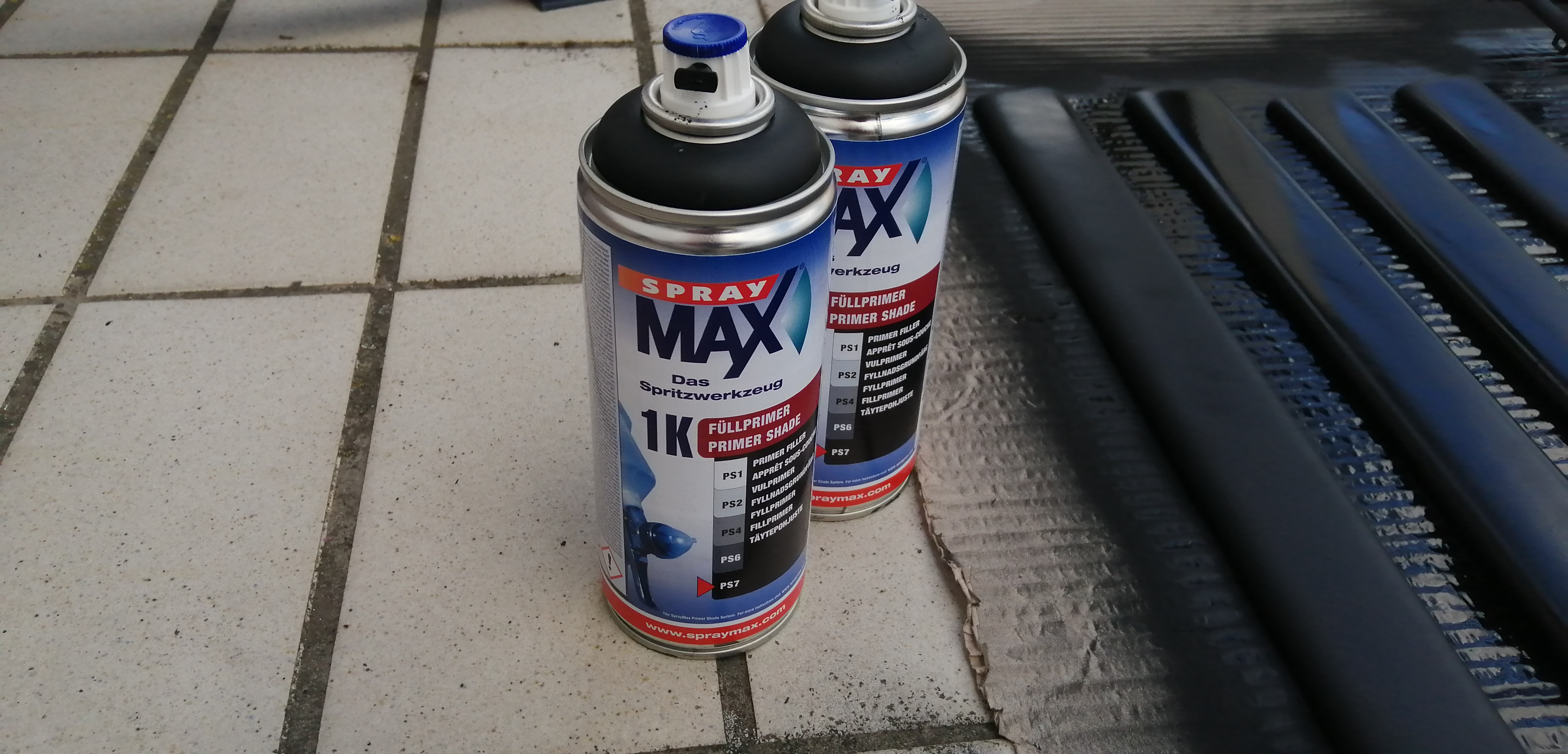

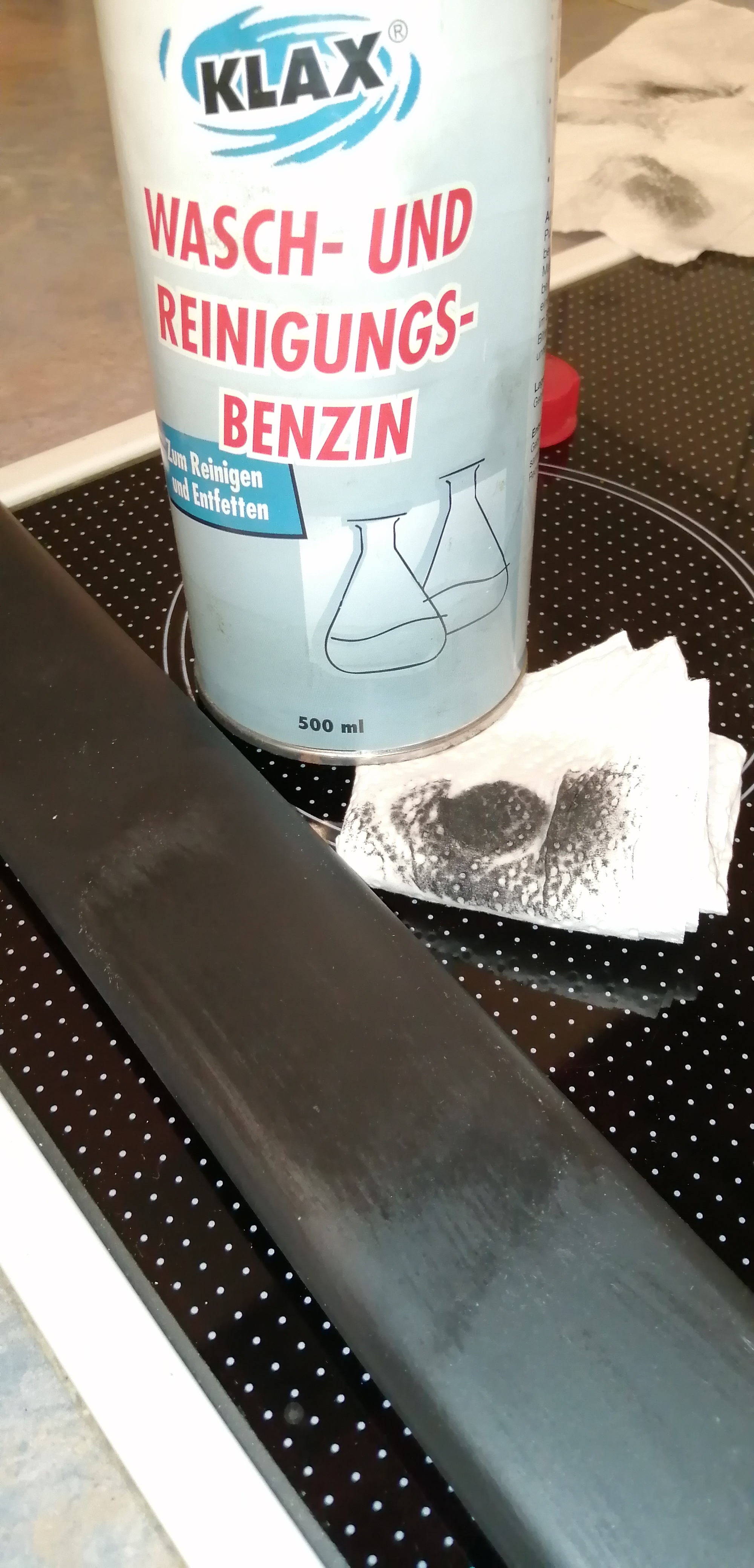

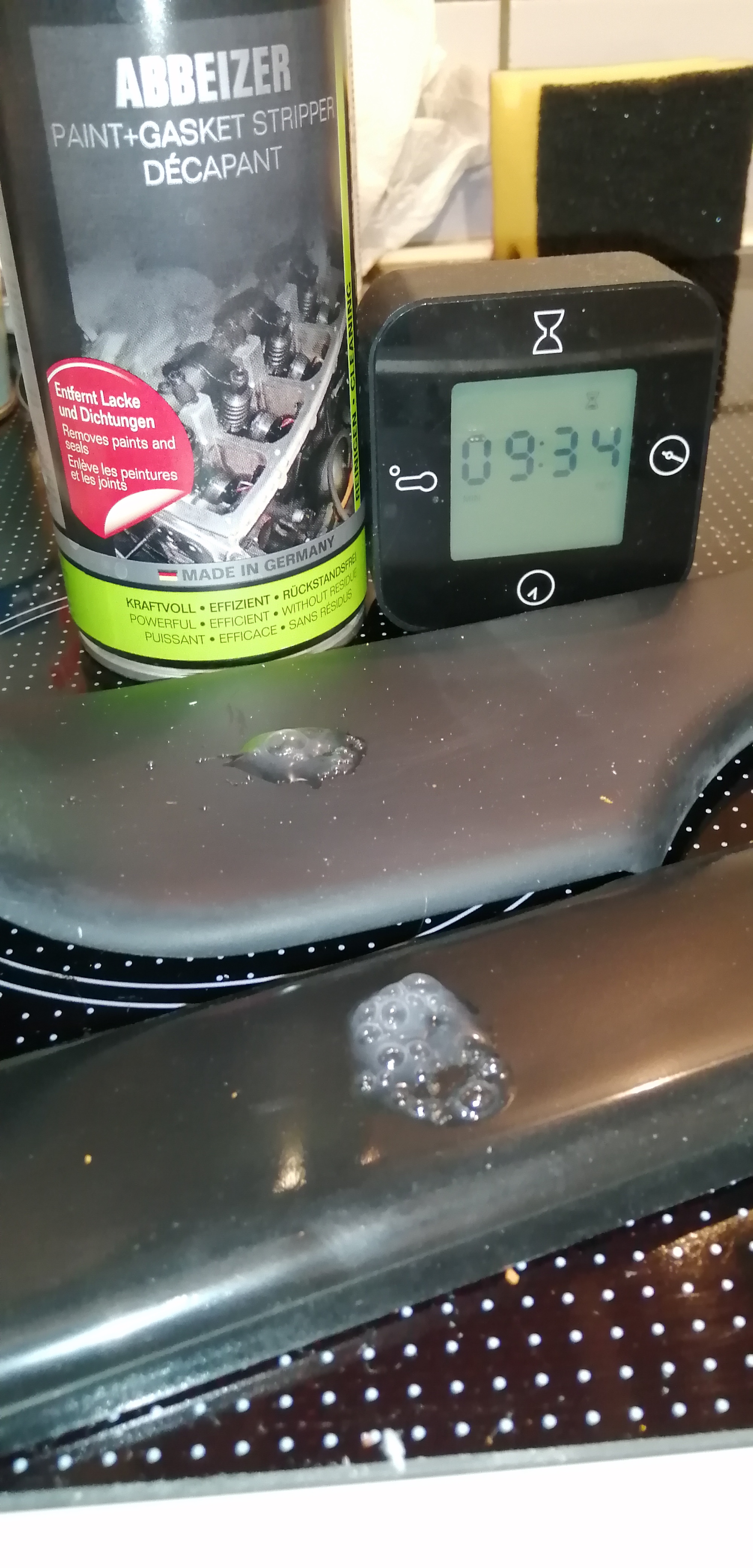

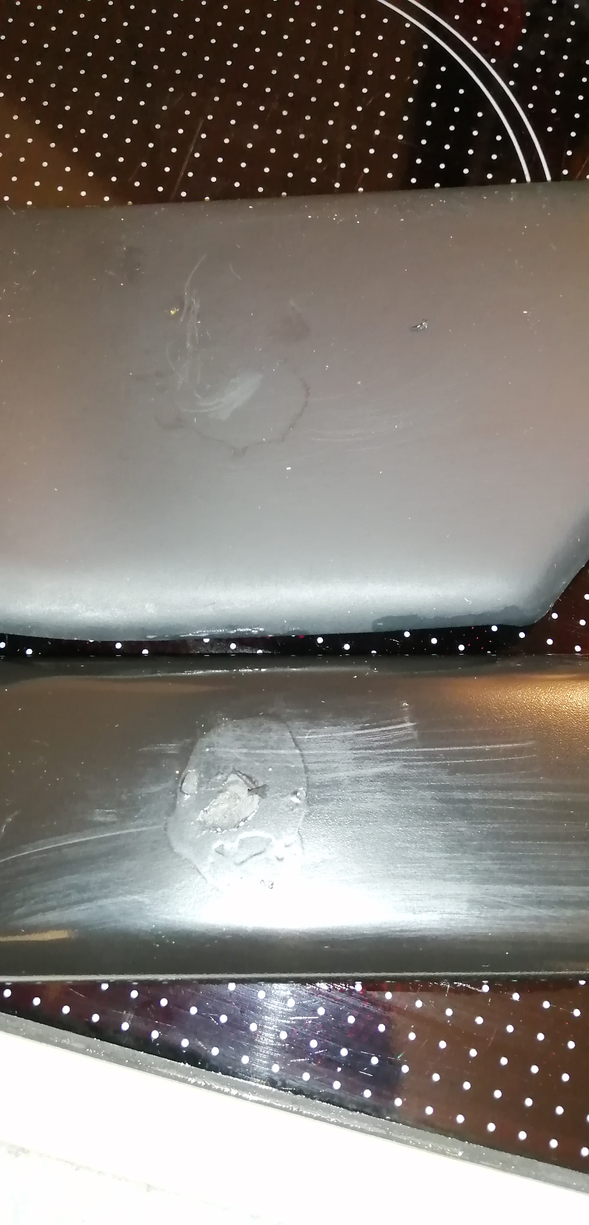

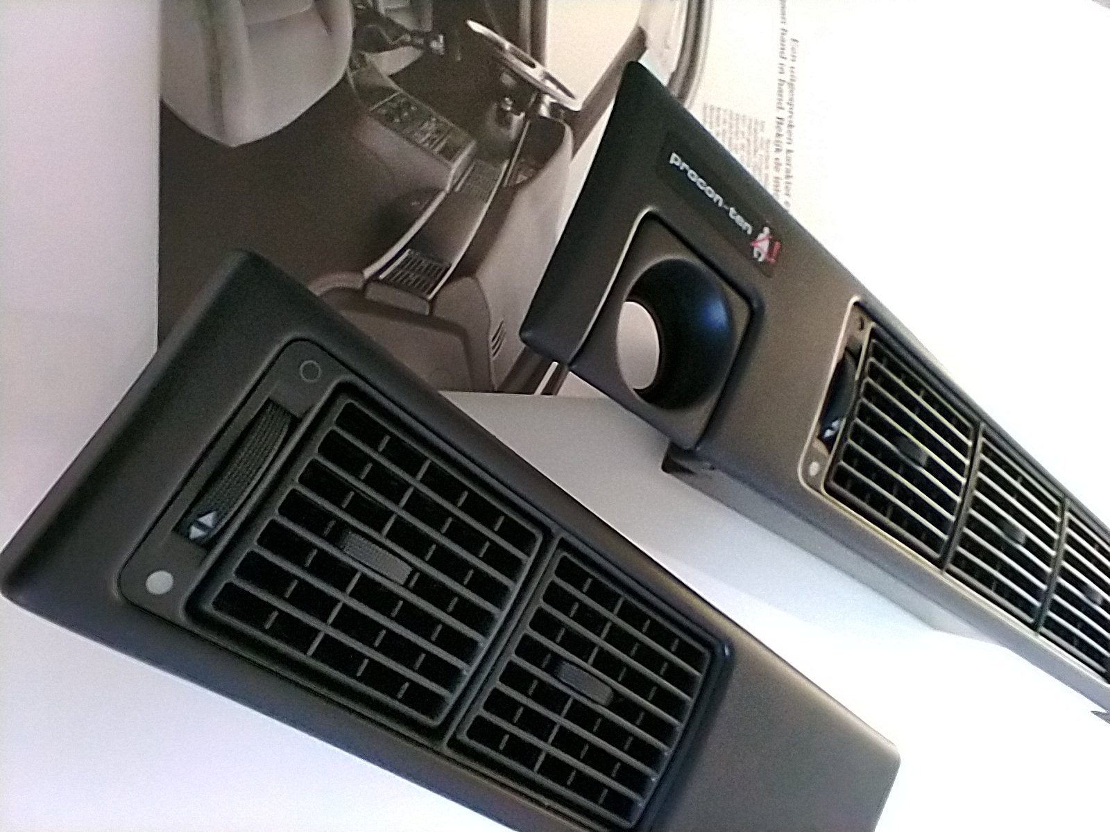

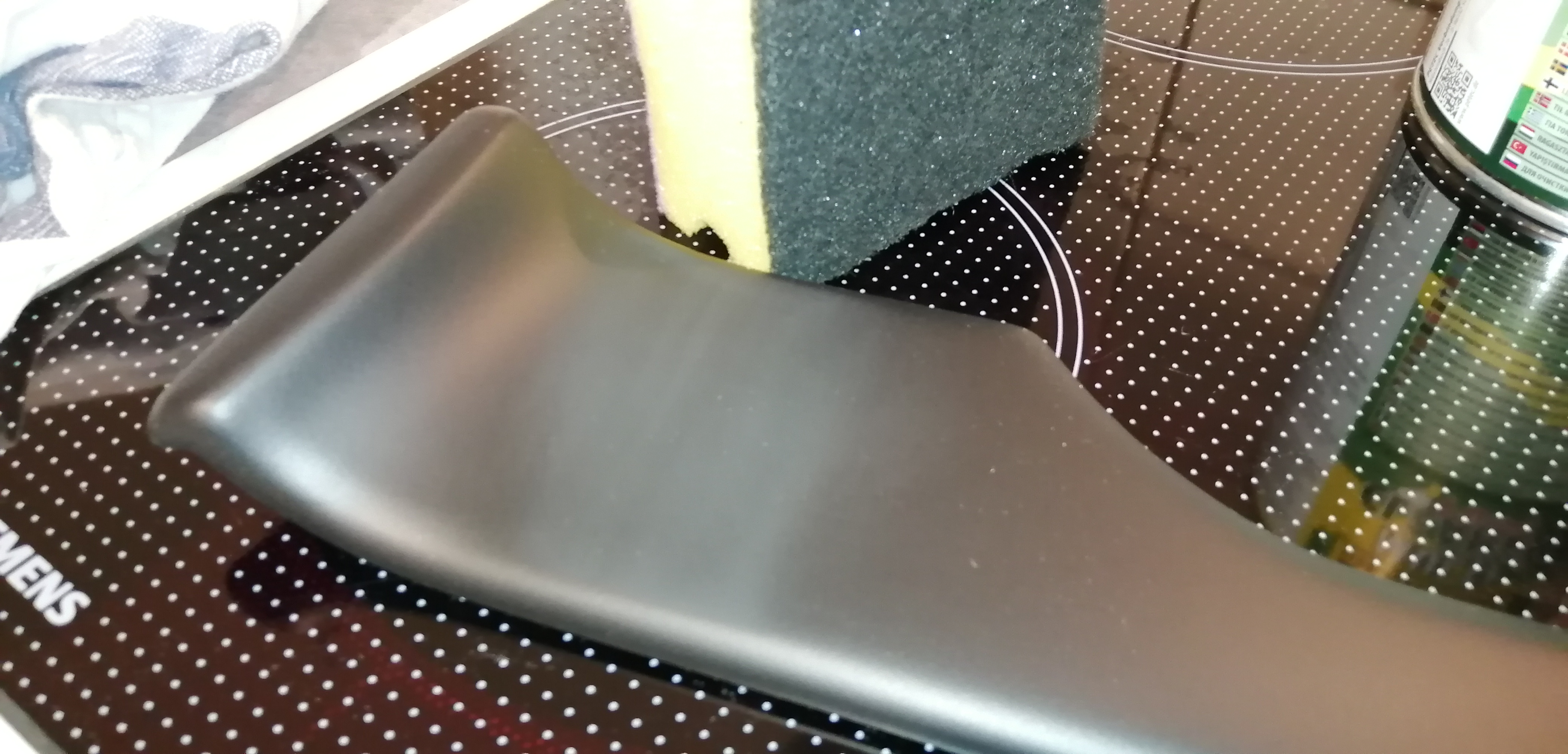

Alternative Gummilacke Sprühfolien für Audi Softlack Graphit
Möchte Euch meine Erfahrung nicht vorenthalten. Natürlich habe ich das vorher getestet... :roll:
Alternative Gummilacke Sprühfolien für Audi Softlack Graphit 7FR NX 01.88-11.90

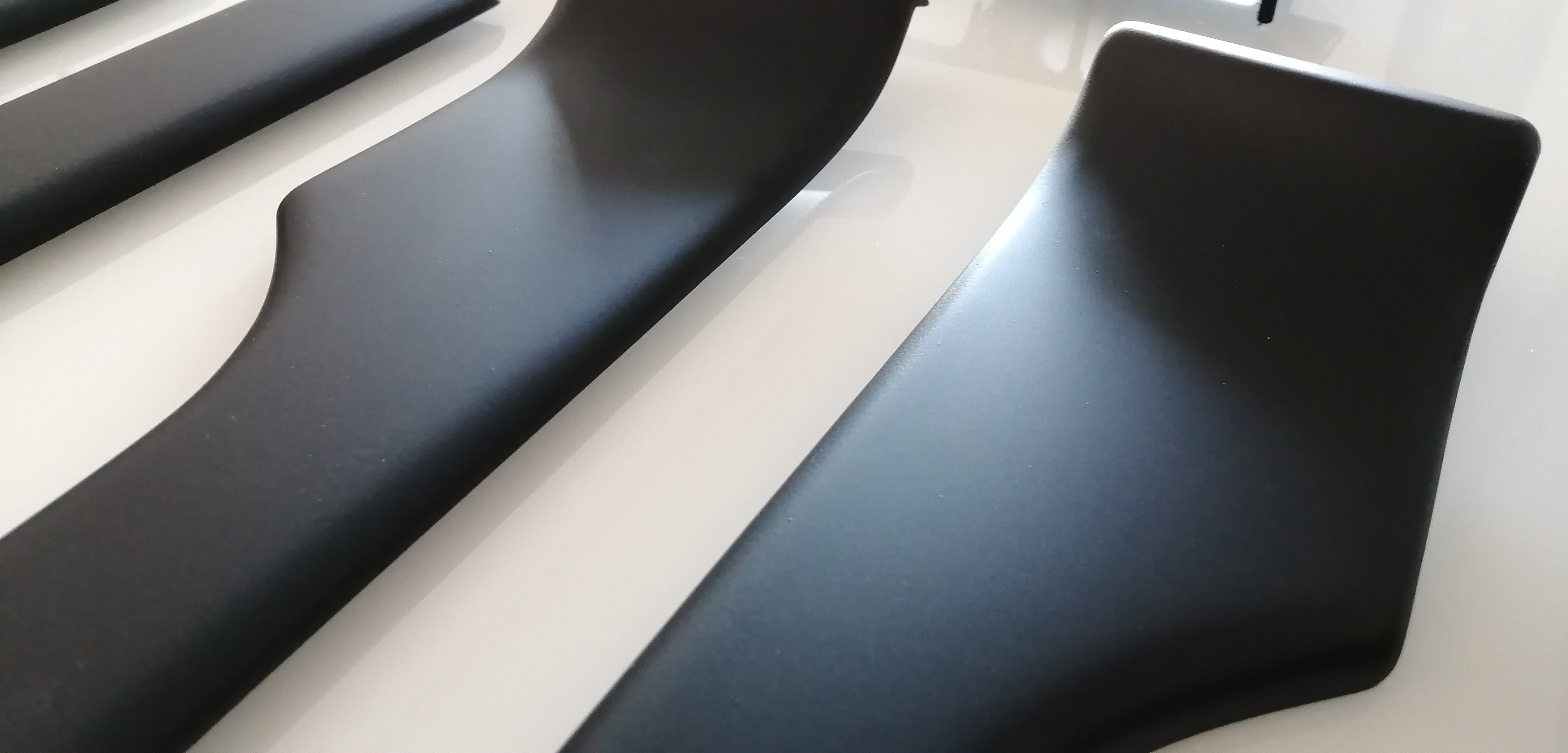

vorher
vorher
nachher
nachher
DUPLI-COLOR Tuning Sprayplast schwarz matt (mat) Nr. 388033

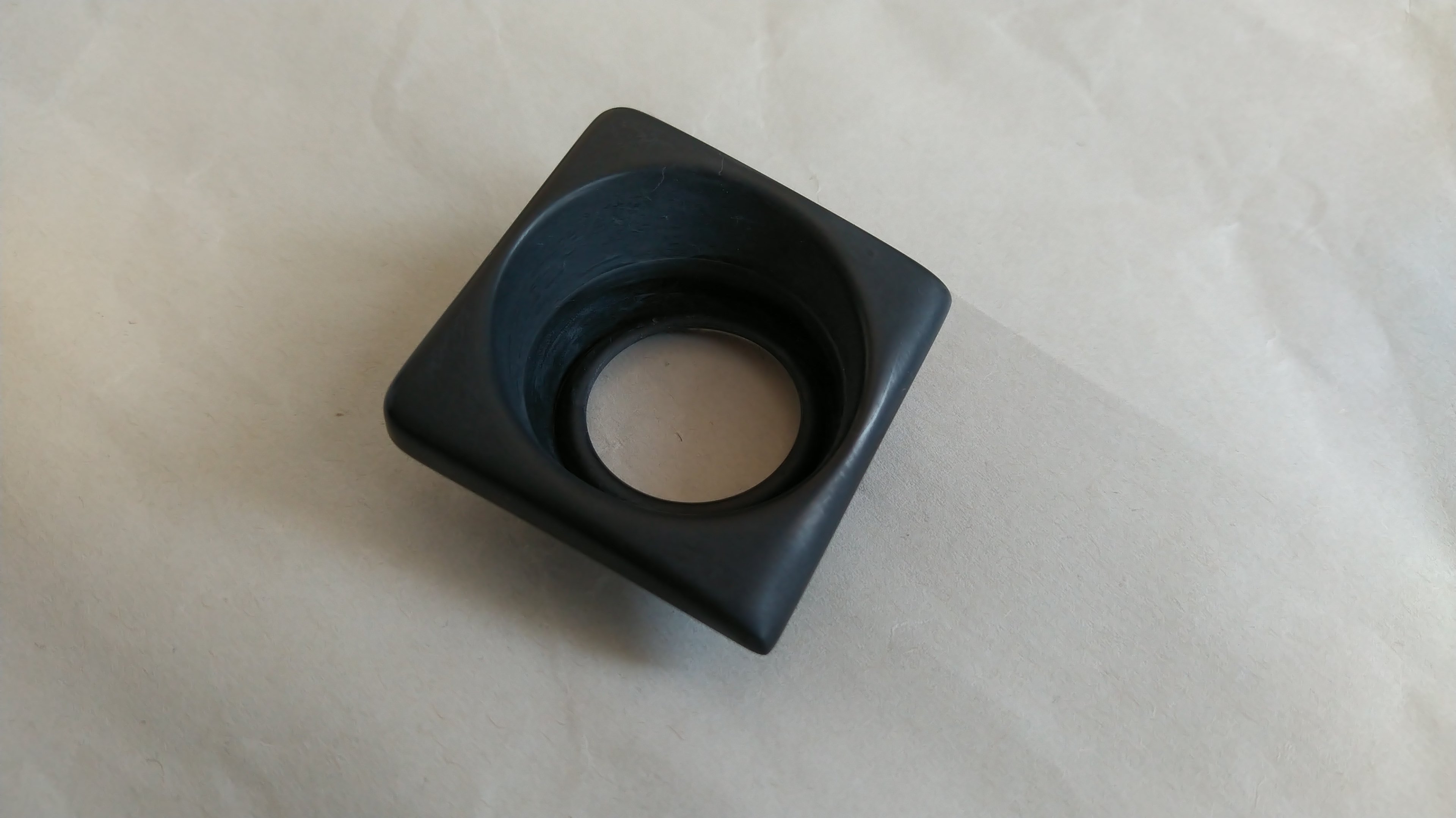

Kleinteile separat lackieren
Entlackt und KTL-Beschichtet (Carblast, Welzheim)
Grundierung 1K Füllprimer

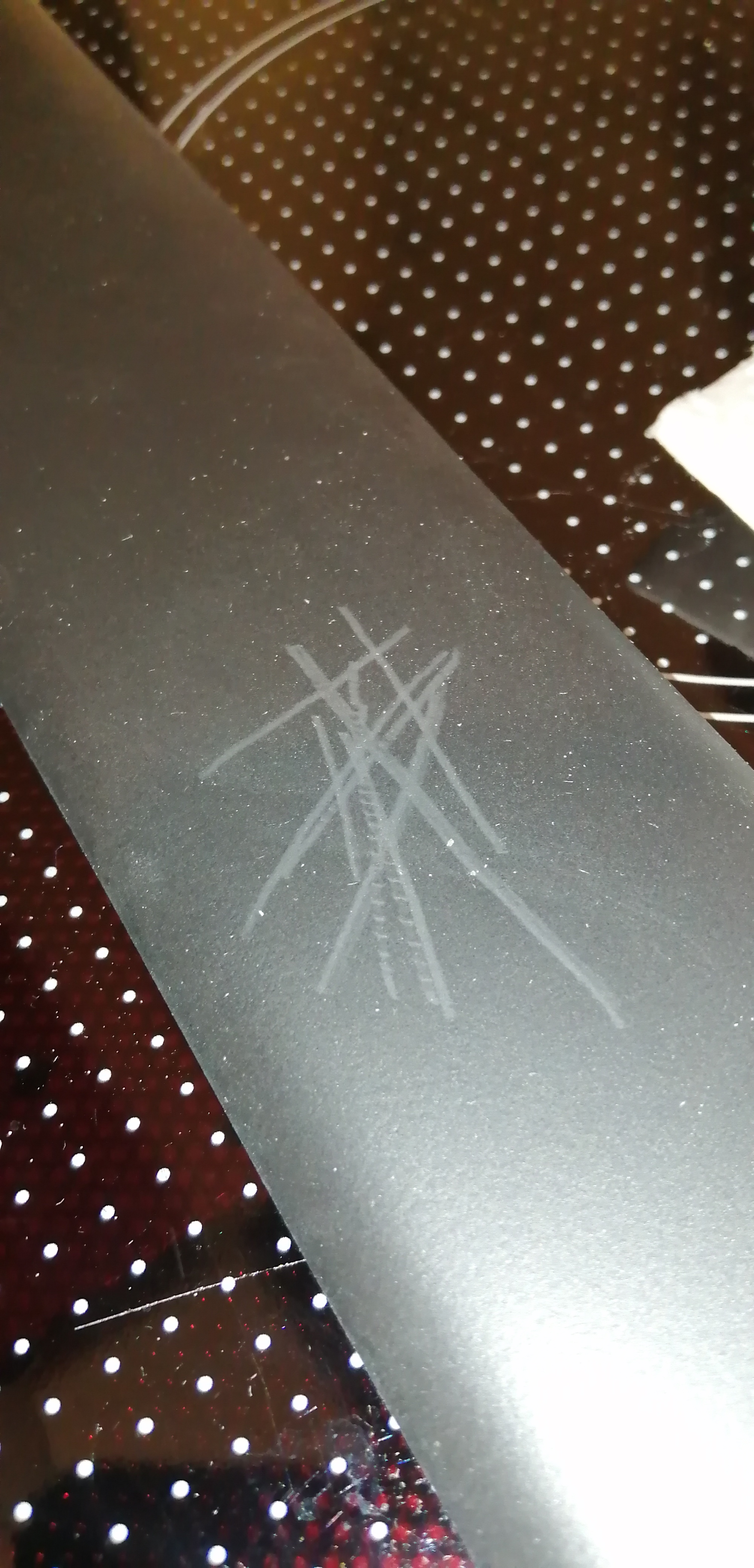

Glitzi Kratztest
Glitzi Kratztest

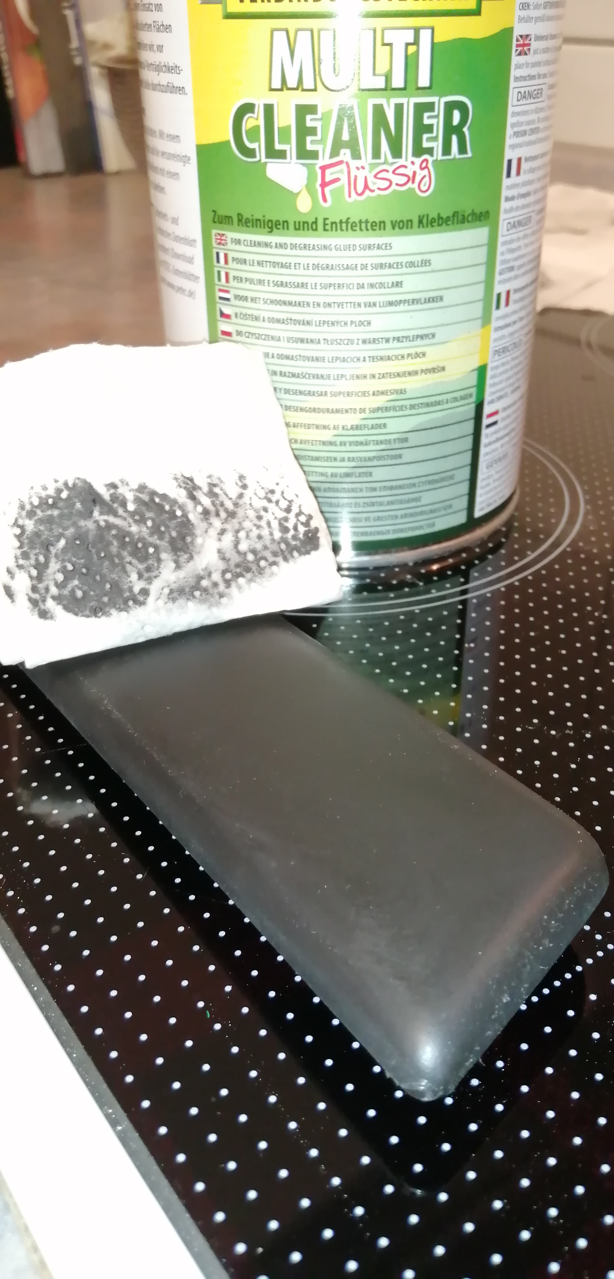

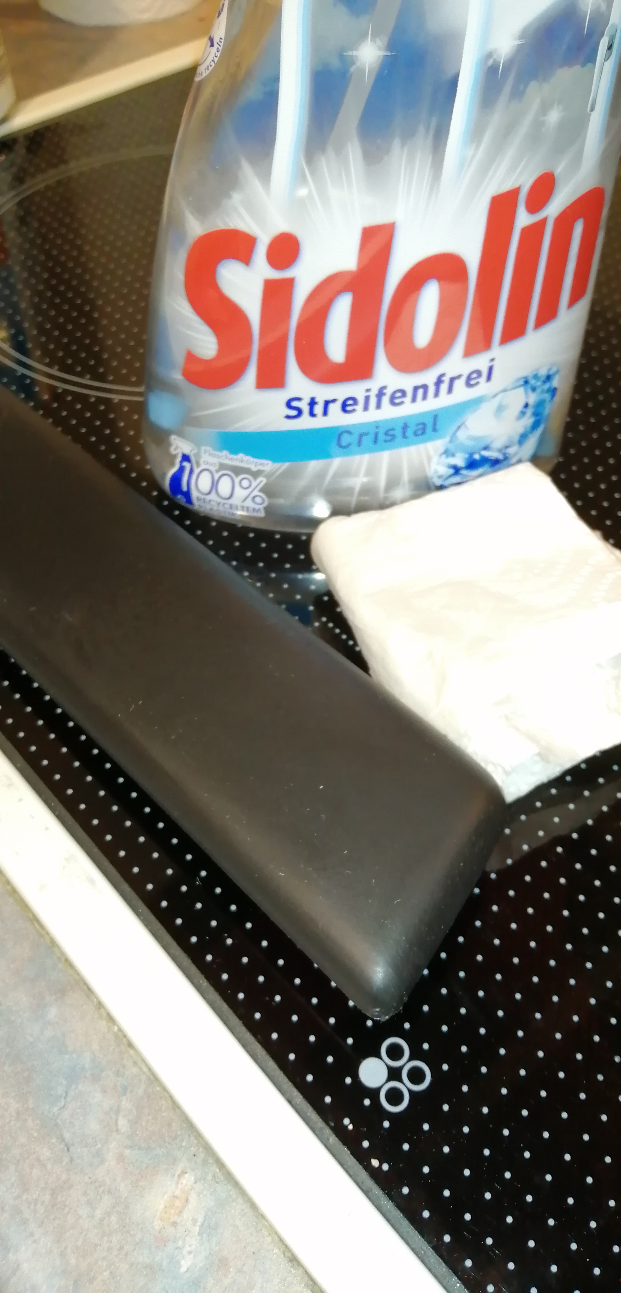

Reiniger Test
Reiniger Test
Reiniger Test
Reiniger Test
Kratztest mit Fingernagel
ultra Reiniger Test mit Abbeizer
Reiniger Test
Reiniger Test
Test Haftung auf geschliffener Grundierung 1K Füllprimer
nach Abbeizer Test, oben DUPLI-COLOR, unten FOLIATEC
Reiniger Test
Reiniger Test
Aufkleber Repro
Aufkleber Repro
