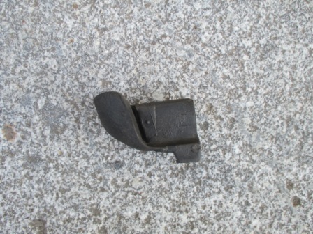

das war der Übeltäter:
Artikelnummer zwar mit fotografiert, aber versehentlich gerade gelöscht. Die von 1TTDI stimmt aber, glaub ich.
Grüße, NF

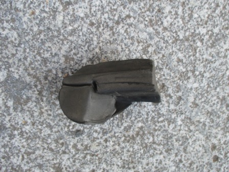

PS: fand dieses Teil Dämmung in der Tür, ungefähr Faustgröße , wo kommt es wohl hin?
