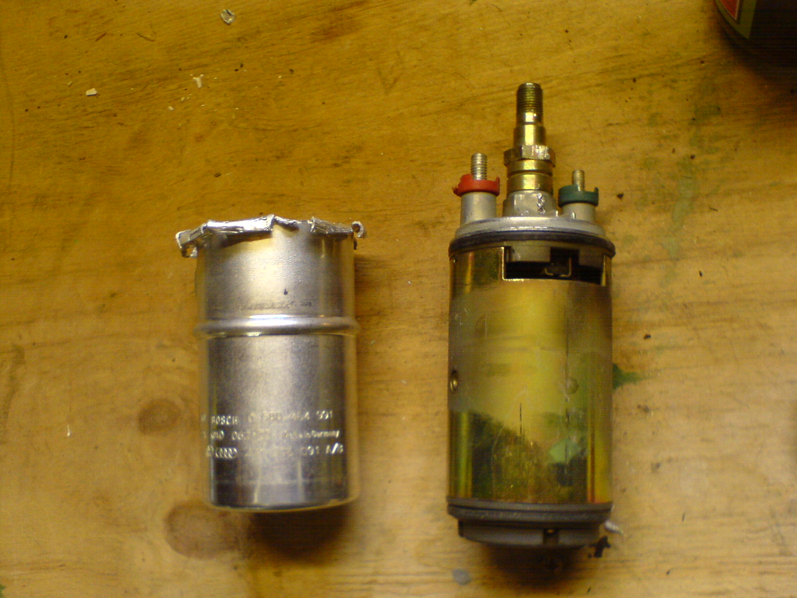

es ist gelöst, es war die benzinpumpe.
haben die 20V aber nicht eigentlich die dünne drinnen?
MfGG.

ja vor allem hat mich das ja schon seit 2-3 jahren gestört.
aber nie so extrem weil ich ja auf gas fuhr.
nur wurde es jetzt halt immer extremer.
heut früh war das starten balsam in meiner seele, seit jahren sprang er beim ersten umdrehen an.
ist schon wahnsinn was man mit ner billigen benzinpumpe für 35€ alles so beheben kann. :} :}
MfGG.
Infos per PN

die freude ist schon wieder hin, altes problem heute früh und gestern nachmittag nach der arbeit,
die gleich leier wie sonst. mehrmals durchdrehen dann kam er erst.
ich könnt kotzen.
ich muss nochmal schauen, als ich am we die pumpe gewechselt hatte,
habe ich vor den start die benzinpumpe manuell pumpen lassen,
dann sprang er sofort an.
so wie es scheint hält er den druck nicht oder so...
und die inkontinenz im kühlsystem kommt noch dazu.
MfGG.
Ich wüsste nur nicht, was das mit dem Tankfüllstand zu tun haben soll?

Hacki hat geschrieben:
..wenn ich das erst mal wüsste. :lol: :lol: :lol:
kann aber auch sein, dass das fehlerbild jetzt ein anderes ist oder wird.
habe beim bbefüllen nur 40L eingefüllt.
die schläuche im Tank habe ich gewissenhaft befestigt.
MfGG.
