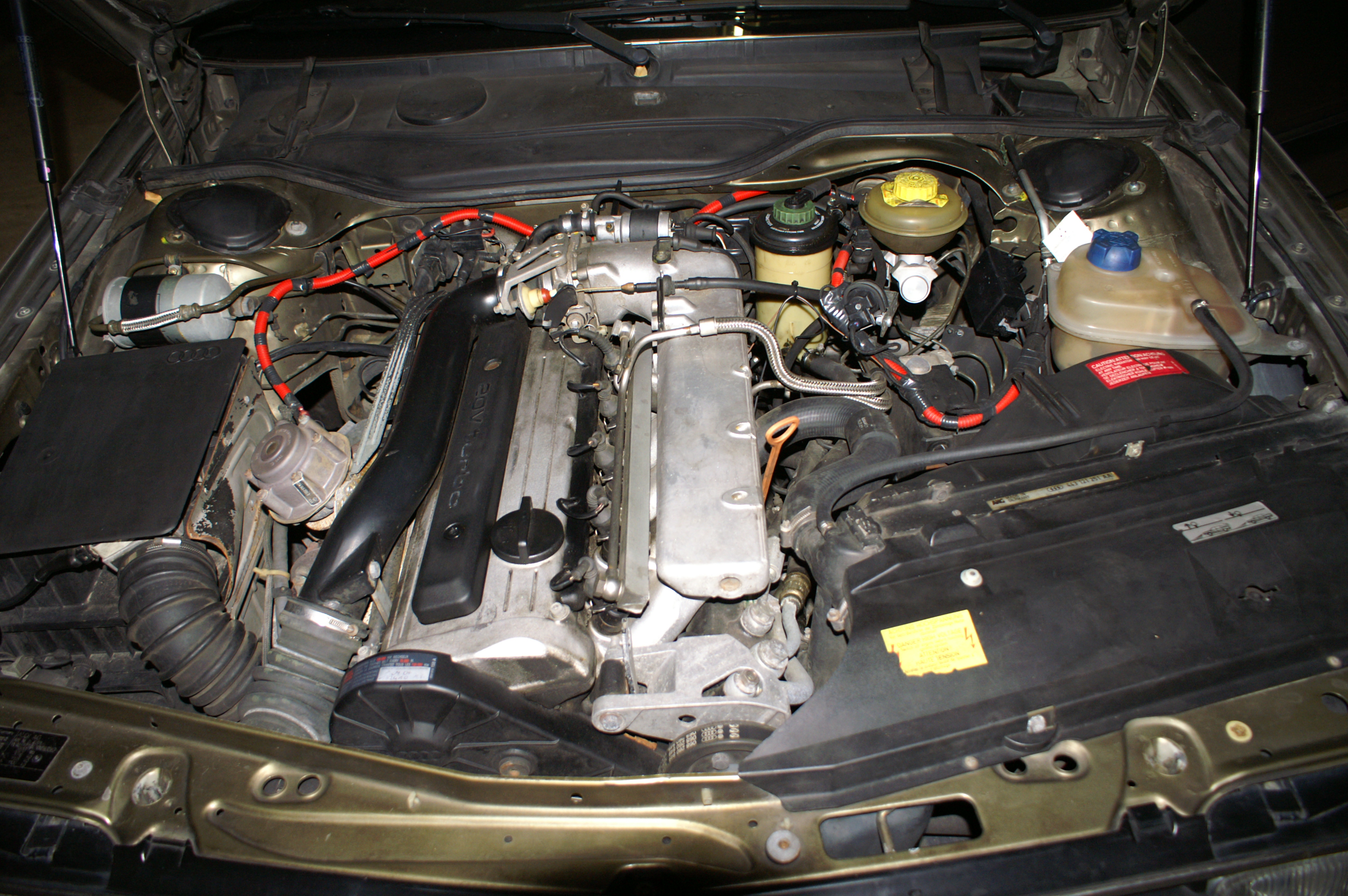

Moin Leute,
ich liege gerade in den letzten Zügen, meinen Panzerkreuzer (220v ;) - war ja lange nicht hier...) ausgehfein zu machen.
Nun habe ich mir gedacht ich wechsel - mal schnell - das Thermostat und habe mal ein paar Threads überflogen,Thermostat gekauft, Motorhaube aufgemacht, eine gefühlte Stunde mit aufgerissenem Mund und Augen in die Tiefen des Triebwerkes gestarrt, eine weitere gefühlte Stunde borderline-mäßig meine Hände und Arme aufgeschlitzt, festgestellt dass ich noch Sommerräder anschrauben muss und die Motorhaube zu gemacht... :mrgreen:
Mal im Ernst: Ich habe mich zu der Variante mit dem Ausbau der Servopumpe entschieden, da Werkzeug und Geschick einfach nicht ausreichen um an das verfluchte Teil zu kommen.
Wie viele und welche Schrauben muss ich denn lösen? So wie ich das gesehen habe sind es drei:
1. die (von vorn) linke, die den halter am Motorblock befestigt
2. die Spannschraube? die von oben hereingeschraubt ist
3. die Schraube, die das Gegengewinde für die Spannschraube hält
Richig? Oder fehlt da noch was.
Die Nummer 3 ist aber auch schon wieder unerreichbar. Man kann zwar jedes werkzeug gut ansetzen aber dann fehlt es an Platz zum Schrauben.
Gibts bei der Servopumpe sonst noch was zu beachten?
Für alle Fälle Plan B:
Gibt es außer erhöhtem Spritverbrauch und Verschleiß bei kaltem Motor weitreichende Konsequenzen, wenn das Thermostat nicht arbeitet?

jau, gleiche Arbeit steht mir auch noch bevor, und ich habe mich beim Blick in den 20V Motorraum gefragt, wo ich die Flex den ansetzen soll ..
Der Weg über die Servopumpe erscheint mir auch der sinnigste, nur bei einem laienhaften Blick auf ein Bild frage ich mich grade: Wohin mit der Servopumpe wenn se gelöst ist ?
(Ich hab natürlich auch mal wieder nich dran gedacht, das ganze von oben zu fotografieren... )
Irgendwie siehts immernoch so aus, als ob die Ansaugbrücke im Weg ist.
Als weitere Variante kannst du die Leitungen der Servopumpe auch zwischen Ansaugbrücke und Kühler wemmsen, nur : Ich befürchte fast daß die nächste Reparaturarbeit dann mindestens einer der Servodruckschläuche ist :-/ .
Man kommt definitiv gut an den Thermostat dran wenn der Kühler ausgebaut ist. Da kannst du das Teil dann quasi vom Kotflügel heraus ausbauen :twisted:
Vielleicht hilft es in dem Fall, das Kühlergelumpe wenigstens ein wenig anzulösen, damit man es ev. leicht verdrehen kann, damit man mit der Servopumpe nicht so herummurksen muss.
Die Patentlösung habe ich so momentan auch nich parat, mangels Schrauberfahrung am zwannzichvendiler.
Beim 10v reichts jedenfalls, die Servopumpe abzubauen, die kannste dann bequem ohne Schäden 5 cm weiter oben ablegen ohne daß du große Schäden erzeugst.
Schäden.
Gute Frage. Die Maschine läuft jedenfalls nich auf Betriebstemperatur, das ist schonmal klar, Spritverbrauch ist auch erhöht. Meiner frisst so um die 10 ltr mit totem Thermostat bei vernünftiger Fahrweise, mit Pedal to the Metal gehts dann mal gen 18, aber das machste ja bei kaltem Motor nicht. Die Heizleistung bei kaltem Wetter ist dementsprechend auch mau ( Macht wenig Freude bei -15 Grad so rumzufahren, der Hobel wird einfach nicht warm ).
Ich denke ein gewisser anderer mechanischer Verschleiss wird schon da sein, aber mangels Kenntnisse über die Wirkungen und technischen Hintergründe spekuliere ich da eher auch nur herum.
Sollte ich vor Dir an die Arbeit drangehen, dann gibts nen Erfahrungsbreicht ;-)

so, mal eben nachgeschaut.
Nr 3. ist die, die den Halter, welcher vom Block an der Wasserpumpe kommt, an der Pumpe befestigt und gleichzeitig den Mechanismus zum Spannen bereitstellt ?
In die geht ja von oben die lange Schraube hinein, mit der der Spannvorgang "ausgeführt" wird.
Die ist von hinten mit einer 13er Mutter verschraubt.
An die komme ich am leichtesten dran, wenn:
- Kühlerluftführung oben weg.
- Strebe vom Frontblech zum Kühler lösen -> da ist die untere und seitliche Luftführung dran.
- besagte Luftführung vorne am Frontblech lösen.
Die Luftführung kannst du dann mit der üblichen sanften Gewalt beiseite bewegen, und dann hat man *im Grunde* ein bissl Platz, um idealerweise mit einer Ringratsche dranzukommen.
Andere Leute setzen 'von hinten' drei Verlängerungen an, klappte aber bei mir zumindest selten., beim 10V jedenfalls.

Also ich habs mal wirklich geschafft von unten her das Thermostat zu wechseln, das ist aber der reinste Horror, 3 Stunden und einen halben Kasten Bier.
Ich hab auch Klima.
Ok Also ich würd an deiner Stelle die Ansaugbrücke wegbauen da mußt dir halt den langen Innensechskantschlüssel kaufen, und dann kannst die Servopumpe wegbauen, die Schläuche dranlassen wenns geht, ist am einfachsten.

ach männers... wie oft ich diese "stelle" des wagens hasse.
3 mal thermostat tauschen reicht nicht... dann war der wassersammler undicht usw...
also wer keine ausfgerissenenen hände will, keine verkrampfungen usw sollte sich einen nachmittag RUHE und ZEIT nehmen. so mal eben macht keinen sinn.
als 1. besorgst du dir alle teile. also thermostat, kühlwasser und das Grüne Gold.
die schraubst die dicken hohlschrauben an der servopumpe etwas locker.
dann gehst du mit der kleinen ratsche nach hinten an die pumpe und schraubst die 3 schrauben an dem schlauchhalter ab.
so, das ist schonmal etwas locker.
dann löst du den servopumpenriemen.
dazu als 1. die spannschraube von oben etwas rausdrehen.
schon recht ordentlich- aufpassen, dass die mutter nicht rausgedreht wird.
nun mit mehreren verlängerungen der kleinen ratsche von HINTEN den spanner löse. dazu gibt es eigentlich nur eine position. genau beschreiben geht da nicht- du musst aus richtung zündverteiler dich da durchschummeln, bis du vorne an der mutter bist. oft hilft da ein 2. mann, da es tierisch in den rücken geht.
hast du die locker musst du die servopumpe lösen. dazu die schraube am halter lösen. die sitzt fest. vorsichtig mit hammer und schraubendreher rausklopfen, wenn die mutter ab ist.
nun ist due pumpe frei. etwas drücken und den riemen abmachen. nun die hohlschrauben rausdrehen. zwar kommt jetzt die hydraulikflüssikgekeit, aber nicht in litern.
man sieht es dann, wie man die schläuche aus dem halter rausbekommt und die pumpe bei seite legen kann.
nun kommst du optimal an das thermostat. der tausch dauert jetzt keine 2 min !!!!!!
achte auf die richtige lage des neuen teils.
ein tipp: nimm das beste und teurste ding was du bekommst. billigteile haben bei so einer arbeit nichts zu suchen.
denk auch an den neuen dichtring.
bei mir ging es leicht raus, alsonsten schraubendreher ansetzen.
vorsichtig !!!!!!!!!!! den deckel wieder anschrauben. am besten nimmst du da neue schrauben (empfehle rostfreien stahl). nach fest kommt nämlich ab und dann wirds richtig ärgerlich.
der einbau geht eigentlich recht zügig. vllt der riemen macht etwas probleme. versuche den, bevor die pumpe an der stelle sitzt, bereits auf die rolle zu ziehen.
alles andere macht für mich keinen sinn. der ausbau des kühlers ist 10000 mal komplizierter und fummeliger (dazu muss man auch unter den wagen).
der einzige nachteil ist die sauerei.... daher auch hydraulikflüssigkeit kaufen. ich würde die schläuche auch nicht so nach hinten biegen.
lieber rausziehen und dann loslegen.
viel spaß

Das macht meiner auch so.
Robbie hat geschrieben:wenn dein wagen auch nach über 10 km und 3000 touren-schalten in der innenstadt nicht warm ist (also wirklich im unteren bereich (50 grad))ist das teil offen.
hatte ich auch mal. dann wird der wagen nicht warm und die heizung bleibt ebenfalls kalt.
doch, isser..., Probleme mit der Heizung hatte ich auch noch nie.
Ich denke ich werde ihn erstmal wieder anmelden und dann das ganze nochmal weiter beobachten, bevor ich jetz in einem Anfall von blindem Aktionismus noch was kaputt mache.
