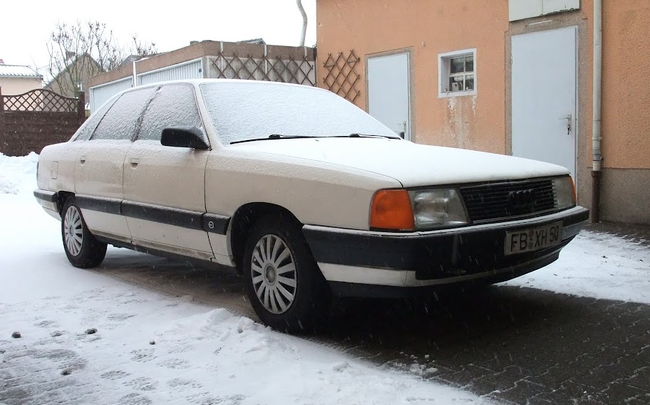

Back on the Road
Beitrag von fourbee »
Sodele, rechtzeitig zum Fest ist Schneeflittchen wieder flott.
Felt noch etwas Kosmetik, aber das kommt wenn die Temperaturen wieder etwas "schrauberfreundlicher" sind.
Euch allen ein frohes Fest
Helge
Fünfzylinderfahrer
Beiträge: 469
Registriert: 02.11.2008, 19:04
Wohnort: Rotenburg (Wümme)
Re: Knautschzone
Beitrag von Fünfzylinderfahrer »
Ich brech ab :shock:
Da zerhauts mir die Stoßi vor deinem Unfall und ich fahr immer noch mit Flickwerk herum und dein Kahn sieht schon wieder aus als wär nix gewesen. Hut ab!
Grüße,
Jörn

Olli W.
Beiträge: 7725
Audi 80 SC Typ 81 GTE "light"
Focht Streetka
Re: Knautschzone
Beitrag von Olli W. »
Tach Helge!
Schön, dass er wieder ganz ist. :respekt:
Sag mal... wie schnell war der Kracher?
15-20km/h rate ich jetzt mal - ungefähr der typische Typschaden, wie es bei den Versicherungen heisst, oder?
Die 5000,- Rep-Kosten deuten irgendwie auf sowas hin.
Erschreckend, wie da so mir nix dir nix einfach die Längsträgerspitzen abgeknickt sind und dadurch der ganzen Schlossträger so stark geneigt wurde, dass auch die Motorhaube geschrottet wurde.
Ist zwar irgendwie auch logisch, wenn man bedenkt, dass die Stosstange nicht genau mittig auf´m Längsträger sitzt, sondern leicht oberhalb (und damit die Richtung des Versagens), aber da ist ja auch nix, was pralldämpfend wirken kann. :(
Ich sammel grad solche Frontschadenbilder um ´ne Systematik reinzubringen und zu überlegen, wie man solche Schäden ggfs. etwas abmildern könnte.
Gruss & frohes Fest,
Olli

fourbee
Beiträge: 1508
Re: Knautschzone
Olli W. hat geschrieben:Tach Helge!
Olli
Hi Olli,
Geschwindigkeit war geschätzt ca. 30, konnte vor dem Aufprall nur ganz kurz bremsen und hatte vorher ca. 50 drauf. Da mein Unfallgegner aber auch noch nicht stand kommt es mit deiner Schätzung wohl in etwa hin. Da der Transporter hinten relativ hoch ist und zudem durch das Bremsmanöver auch noch den Hintern gehoben hat lag der Haupttreffer in Höhe der Scheinwerfer. Stoßfänger und Träger waren eigentlich nur sekundär beteiligt und wurden vom einknickenden Schlossträger mitgerissen. Es ist aber schon bemerkenswert wie "weich" der 44er vorne ist, auch die Rückverformung gestaltete sich recht einfach: Stabiles Rohr in den Längsträger eingeführt und mit moderatem Druck die Spitze wieder gerichtet. Wäre schlechter gewesen wenn es den Längsträger tatsächlich richtig gestaucht hätte.
Wie willst du die Front stabilisieren? Ausser den Längsträgern ist da nix "tragendes", für eine zusätzliche Strebe in Richtung Radhaus fehlt der Platz.
Helge
