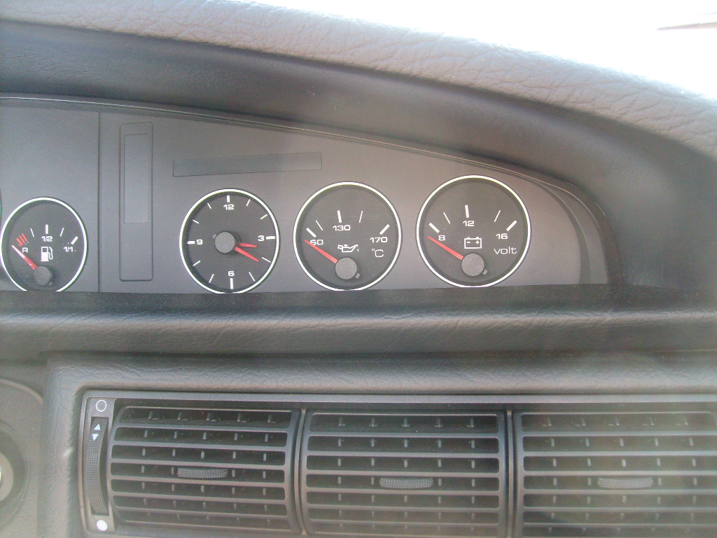

ich habe einen 44er Avant TDI (C3) (0588/478), und letztens das Instrumentenpanel "renoviert" (Tachoprobleme). Dabei ist auch das Ablagefach den feschen Zusatzinstrumenten gewichen. Ich habe dabei - weil die Instrumente vom Benziner stammen - die originale große Rückplatine verwendet, den Tacho getauscht und nur das Anschlusskabel für die kleine Platine mit den Zusatzinstrumenten drangelötet. Ansonsten wie in der Anleitung, auf die die selbst-doku verweist.
Ohne die Sensoren geht die Spannungsanzeige perfekt, die Öltemperaturanzeige bleibt am unteren Skalenende und die Öldruckanzeige geht bei Einschalten der Zündung an das rechte (!) Skalenende (Vollausschlag).
Ich wollte jetzt den Instrumenten die zugehörigen Sensoren gönnen, und habe den entsprechenden Öldruck-Sensor besorgt; die Daten lauten 0-5bar, 1.8 bar (die VAG-Nummer lege ich bei Bedarf nach). An dem Öl-Temp.-Sensor arbeite ich noch (hat jemand einen ?)
Leider ändert sich am Verhalten des Öldruckinstruments nichts, egal an welchen Ausgang des Sensors es angeklemmt wird. Sobald ich die Zündung einschalte, habe ich Vollausschlag. Auch ein Kontakt des Kabels mit Masse hilft nicht.
Die beiden original eingebauten Öldruckschalter passen auch nicht unbedingt zu den o.g. Werten, das Gewinde ist aber korrekt:
- VAG 068 919 081 A (0.9±0.15bar, oben, graues Kabel)
- VAG 056 919 081 C (0.15-0.45bar, unten, braunes Kabel)
Hat irgendwer einen Tip, wie ich das Öldruckinstrument zum Laufen bringe ?
Sofern ich das irgendwann schaffe, werde ich auch die selbst-doku ergänzen ... versprochen !
Mein Dank ist Euch gewiss !

Re: Zusatzinstrumente im 44(C3)er TDI ???
wennst die Geber verbaut hast, mußt auch noch je eine Leitung bis zum KI ziehen und anstecken, sonst funzt da auch mit Gebern nix ...
mfG.
mfG.
Der zuerst genannte Geber ist schon der richtige für die Zusatzinstrumente, allerdings gedacht für die Benziner.Tolotos hat geschrieben:Ich wollte jetzt den Instrumenten die zugehörigen Sensoren gönnen, und habe den entsprechenden Öldruck-Sensor besorgt; die Daten lauten 0-5bar, 1.8 bar)
Die Diesel kriegen statt nem 1,8Bar einen 0,9Bar-Geber.
Ich bin nicht ganz sicher, ob es den auch als Kombigeber mit 0-5bar gibt. (ich hab mich immer schon gefragt, warum der TDI auch als Sport keine Zusatzinstrumente hat; vielleicht gibts ja den passenden Druckgeber nicht. ... allerdings soll es auch den 0,3Bar-Geber als Kombi mit 0-5Bar geben; hab ich aber nicht geprüft)
Dass die Druckanzeige Vollausschlag zeigt ist normal, wenn es zwar prinzipiell Strom kriegt, aber kein (korrektes) Drucksignal. Insofern fehlt eben entweder die (richtige) Verkabelung noch, oder der Geber tut nicht richtig.
Hmmm - schon mal gut zu wissen, dass wenigstend das Instrument in Ordnung zu sein scheint. Die Kabel liegen schon, wie in der vorgeannten Anleitung angegeben.André hat geschrieben: Dass die Druckanzeige Vollausschlag zeigt ist normal, wenn es zwar prinzipiell Strom kriegt, aber kein (korrektes) Drucksignal.
Der 1,8bar/0-5bar passt in den Motorblock, ich kriege aber keine korrekte Anzeige. Da muss ich wohl noch mal forschen. Dumme Frage: Was muss denn das Instrument machen, wenn das Geberkabel auf Masse gelegt wird (nur zum Testen ...) ?

Hallo nochmal, nach der langen Zeit ... ein Update und eine Frage ...Markus Schwermann T44TDI hat geschrieben: 035 919 521 B Temperaturgeber 18,40 €
die Öldruckanzeige dreht mittlerweile, das lag noch an den Instrumenten - das war noch mal ein Elektrikspezi dran, der aber nicht kund tun wollte, was gehakt hat ... ich vermute Kontaktprobleme/kalte Löties.
Liegt nach dem Anlassen bei sommerlicher Temperatur im Leerlauf kapp über 2 bar, geht je nach Drehzahl bis knapp unter 5. Nach dem Warmfahren liegt's im LL dann so um 1 bar.
Den o.g. Temperaturfühler habe ich per Ebay aus dem Ausland erstanden, mit genau der Nummer. Meiner Werkstatt ist es aber nicht gelungen, ein adäquates Loch zu Einschrauben zu finden. Könntest Du da vielleicht weiterhelfen (genauere Ortsangabe, Fotos, etc. ?).
Für die anderen noch ein Hinweis: Original hatte ich am Platz der Instrumente ein Ablagefach. Ich habe ein komplettes Kombiinstrument aus einem 20V ergattert, aus dem ich primär den Tacho nötig hatte ... die Zusatzinstrumente habe ich dann mutig transplantiert. Die angesprochene Uhr wäre bei mir voll
Bis denne denn ...
Per aspera ad TDI
100 Avant 2.5 TDI 44/C3, Bj 1990, Motor 1T, 88kW/120PS, 0.07 l/km, HSN/TSN: 0588/478, 0,6 Gm (and still counting ...), H-Kennzeichen (!)

. Ausserdem bin ich an die Uhr gewöhnt ... gefällt schon so.
Tacho: Platine von hinten abschrauben, der Tacho ist dann quasi "von vorn" gesteckt. Musste eh' raus zum "Kontakte putzen" und Platine nachlöten in meinem Original-KI (dringend nötig ....). Ich habe meine KI-Basis verwendet wegen der unterschiedlichen Lämpchen (Motormanagementlampen über den ZI, Vorglühlampe, etc.). Ich habe auch auf einer der Platinen ein zusätzliche Diode gesehen - wofür auch immer die ist. Bei der Uhr ist vorsicht geboten, weil die bei und nach dem Ablösen der Leiterplatte unter falsch gerichtetem Schwerkraftvektor "zerfällt" - entsprechend etwas fummelig ist der Wiederzusammenbau. Ebenfalls aufpassen muss man auf den Spannungsregler, dass der ordentlich montiert ist. Ich habe ihm noch etwas Wärmeleitpaste spendiert.
ZI: Das besagte Ablagefach kann man simpel losschrauben, den Träger der ZI auch - das fügt sich dann nach dem Tausch nahtlos wieder zusammen. Bei den Lampen über den ZI kann man die Transparentfolie mit den Piktogrammen und den Lampenträger ebenfalls einfach transplantieren.
Der einzige etwas fummelige Teil ist die elektrische Kabel-Verbindung zwischen "Mainboard" und "ZI-Träger" - das ist auf einer Seite gesteckt, auf der anderen gelötet:
Danke ! Ich werde nachher mit meinem Schrauer drüber reden ....Markus Schwermann T44TDI hat geschrieben:Hi,
also die Position des Temperaturgebers ist (...)
Ich hatte keinen DZM, und wollte den vom 20V auch nicht übernehmen - kein Geber vorhanden, und keine Ahnung wohin wenn ich einen bekommen hätte, und zu der Zeit keinen Schimmer ob das überhaupt im TDI möglich ist - der Zinnober mit den kleinen Teilen reicht mir schonMarkus Schwermann T44TDI hat geschrieben: Gut DZM geht bis 6000 irgendwas aber die Drehzahl passt. (...)
Relativ simpel ...Markus Schwermann T44TDI hat geschrieben: P.S. Wie du hast das 20V KI zerlegt? Das hätte ich einfach Komplett übernommen. Beim TDI gehen alle 5 Zylinder DZM, weil der die Impulse übers Steuergerät bekommt, und nicht wie bei den normalen Dieseln über die W-Klemme der Lima. Wollte man mir damals immer erzählen, bis ich es dann mit nem KI vom NF mal probiert habe.
- Abstöpseln und alte Platine ausbauen
- Position der Kabel dokumentieren (Digicam ...)
- Vorsichtig auslöten, nicht viel dran rumbiegen
- Löcher in neuer Platine mit Entlötpumpe und Kolben öffnen
- Wie dokumentiert wieder einlöten, nicht viel dran rumbiegen
- Neue Platine wieder einbauen.

Hallo, noch ein Nachtrag:
Da hatte mich die Erinnerung getrogen, jetzt ist es wieder klarer.
Da ist meine ich der Elektronikteil rückseitig geschraubt, und vorn ist der ZI-Teil (bzw das Ablagefachteil) eingesteckt/geklipst. Ist etwas fummelig auseinanderzunehmen, geht aber ganz gut wieder zusammen - und sieht anschließend aus, als müsste es so sein. Die Grundeinheit habe ich natürlich vom 20V nehmen müssen, weil da selbstverständlich die Plexiglasscheibe anders ist. Der Elektronikteil für Kühlertemp./Uhr/Tacho/Tank ist mein alter (mit Ausnahme vom Tacho), die ZI's sind (mit Träger) vom 20V.
Mea maxima culpa.Tolotos hat geschrieben:ZI: Das besagte Ablagefach kann man simpel losschrauben, den Träger der ZI auch - das fügt sich dann nach dem Tausch nahtlos wieder zusammen.
