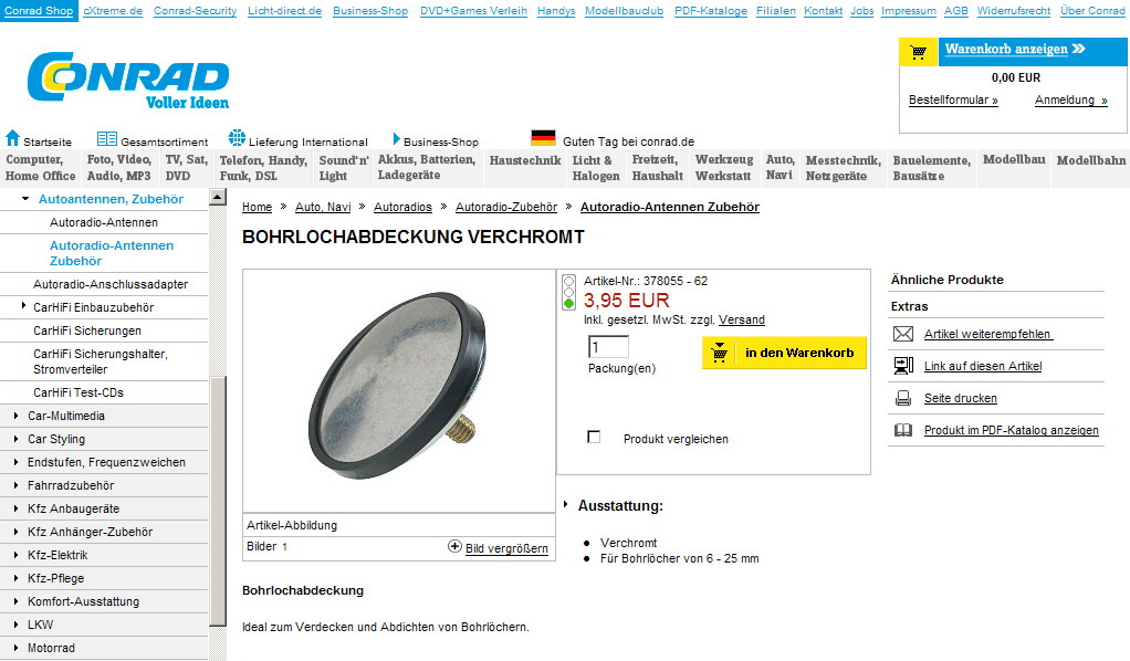

- Sportkombi
- Beiträge: 371
Re: Neue Antenne für den Avant, aber welche?
Hallo Jörg,jogi44q hat geschrieben:Hallo,Sportkombi hat geschrieben: Im Zubehör gibt es dann auch schraubbare Abdeckungen für das Antennenloch.
das Problem ist nur die Qualität.
Denn die guten alten z.b. von Hirschmann: aus Metall und mit mit einer Sechskanntmutter gibt es scheinbar nirgends mehr![]()
Der Hirschmann-Vertreter hat zwar behauptet, die gäbe es noch, ich warte aber schon 10 Wochen, dass er eine zum "Auto-Kommunikations-Fuzzi" liefert![]()
Was es an jeder Ecke gibt, ist China-Billigschrott: Voll-Plaste-und-Elaste mit einer "gerändelten" Plastikmutter die sich nicht vernünftig anziehen lässt, sondern kurz vor fest kommt wieder locker
Einmal durch die Waschanlage und das Sch.. ding sitz wieder verschoben und nicht mehr mittig zum Loch
siehe Bild. Diese hatte ich beim Conrad gekauft. Habe die zwar nicht mehr verbaut, aber die machte einen soliden Eindruck. Könnte man auch in Wagenfarbe lackieren. Sonst eben selber eine Bohrlochabdeckung bauen.
(Der nachfolgende Link verweist nicht direkt auf den Artikel, Pfad im Bild ersichtlich:)
klick mich!http://www1.conrad.de/scripts/wgate/zco ... avi=oben_2[/longurl]
Gruß Sven
