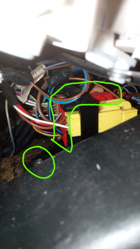

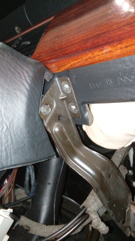

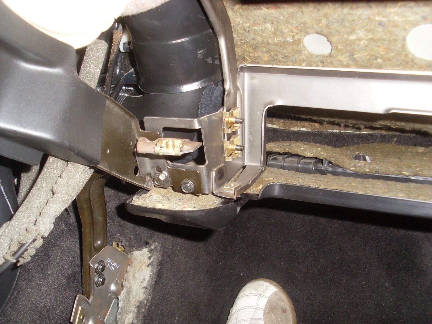

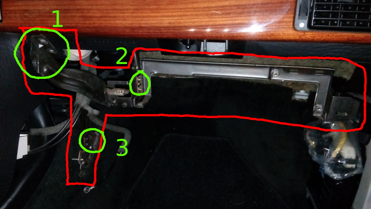

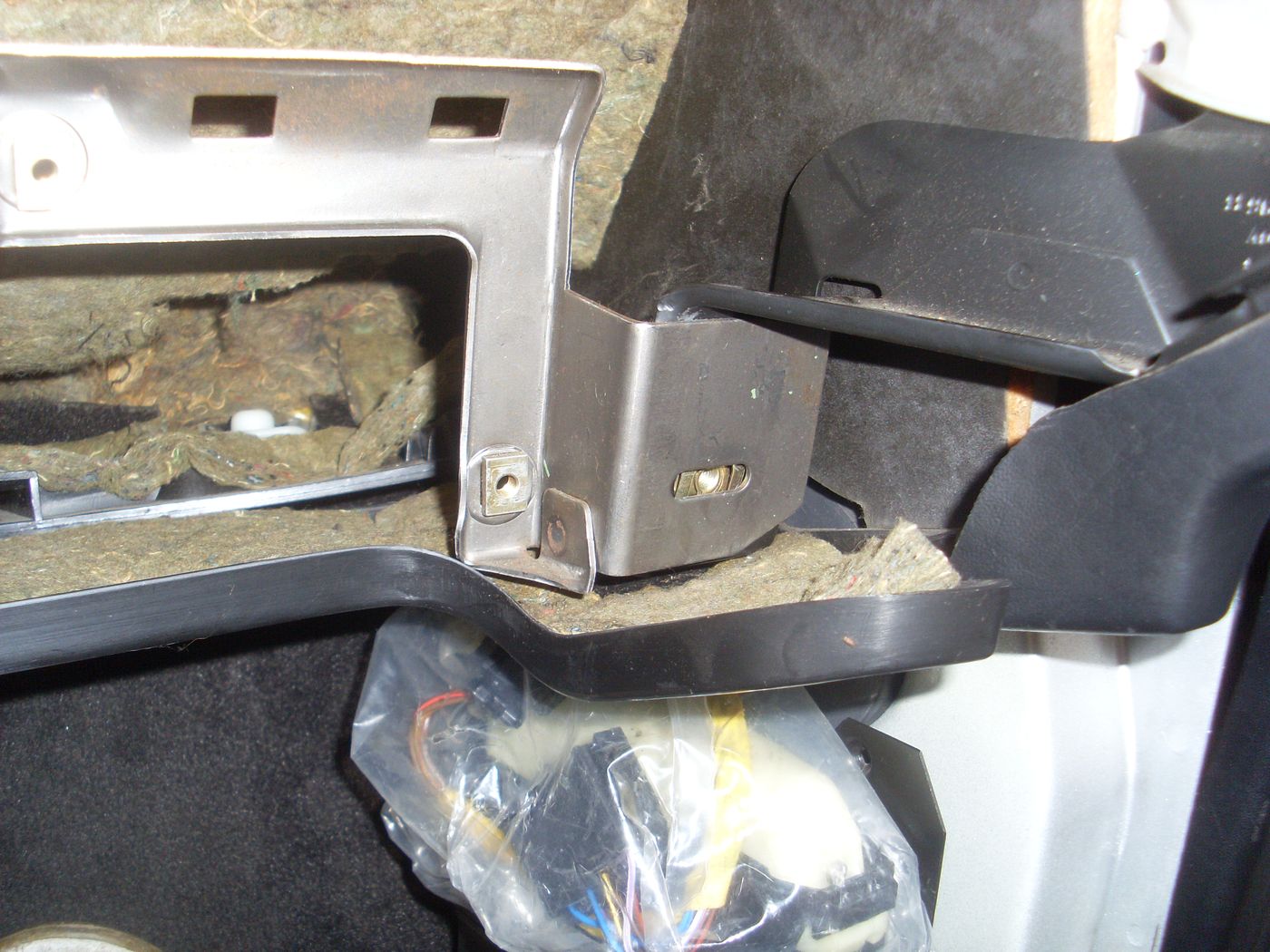

Beifahrerfussraum:

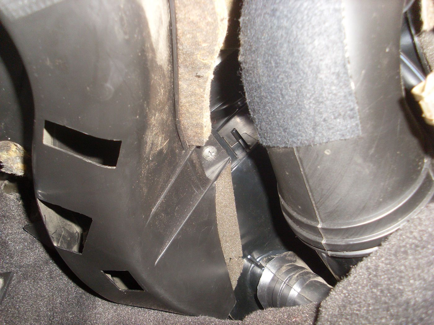

Schraube vorn im Bild, hält die Abdeckungm zwischen dem Handschuhfach und der Fussraumluftleitung.
Schraube links dahinter, hält das Handschuhfach und den rechten Teil ihrer Konsole ;-)

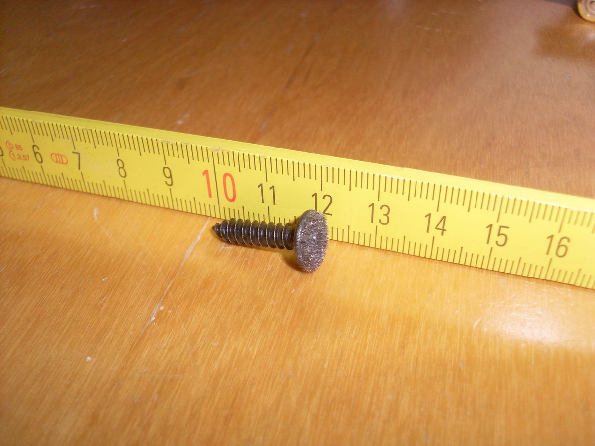

Oberhalb der Steuergeräteabdeckung (sollte ebenfalls entfernt werden). Die Kreuzschraube muss nur gelöst werden um die Abdeckung herausnehmen zu können. Sechskant rechts im Bild hält die Abdeckung. Nach Demontage wird, die Verschraubung vom Handschubfach sichtbar.
Nach dem man die Abdeckung herausgezogen hat, die etwas wenig platz am Steuergerät hat (leicht friemelig),
muss man nur noch links am Gebläsekasten eine Kreuzschraube herausdrehen.
Danach fällt einem mehr oder weniger der Luftleitungskanal entgegen.

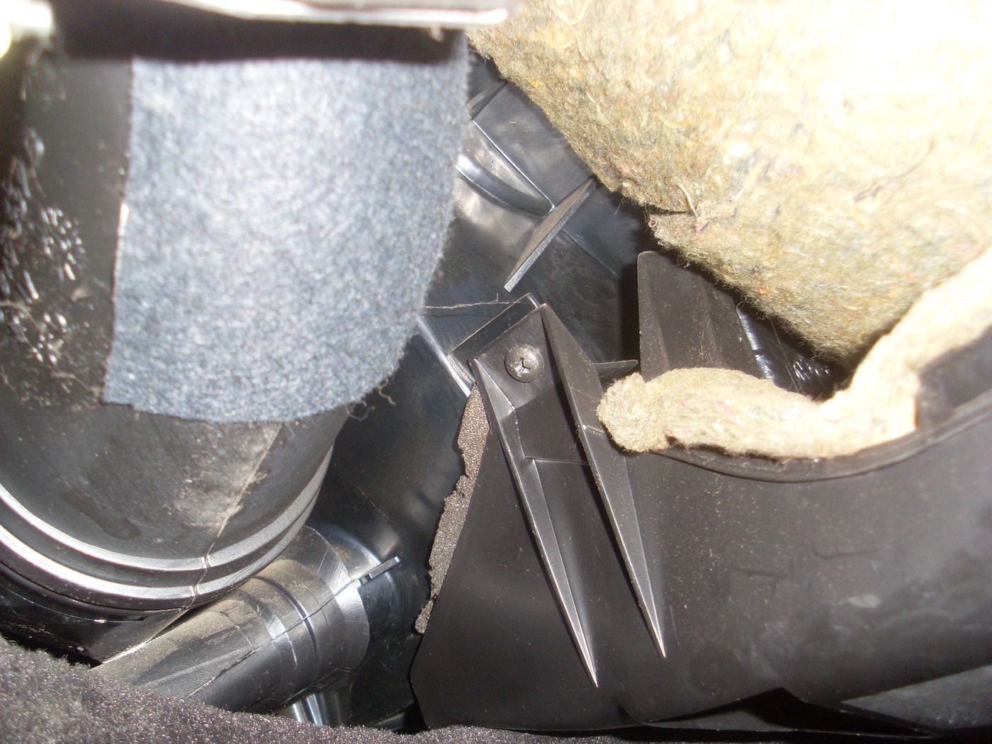

Um das Bogenstück der Luftführung entfernen zu können, hab ich die Konsole vom Handschuhfach, inklusive Fach, komplett ausgebaut.
Danach lässt sich der Bogen besser abziehen.
Für interessierte Nachrüster des Fondraum Mittelkonsolenausströmers ;)

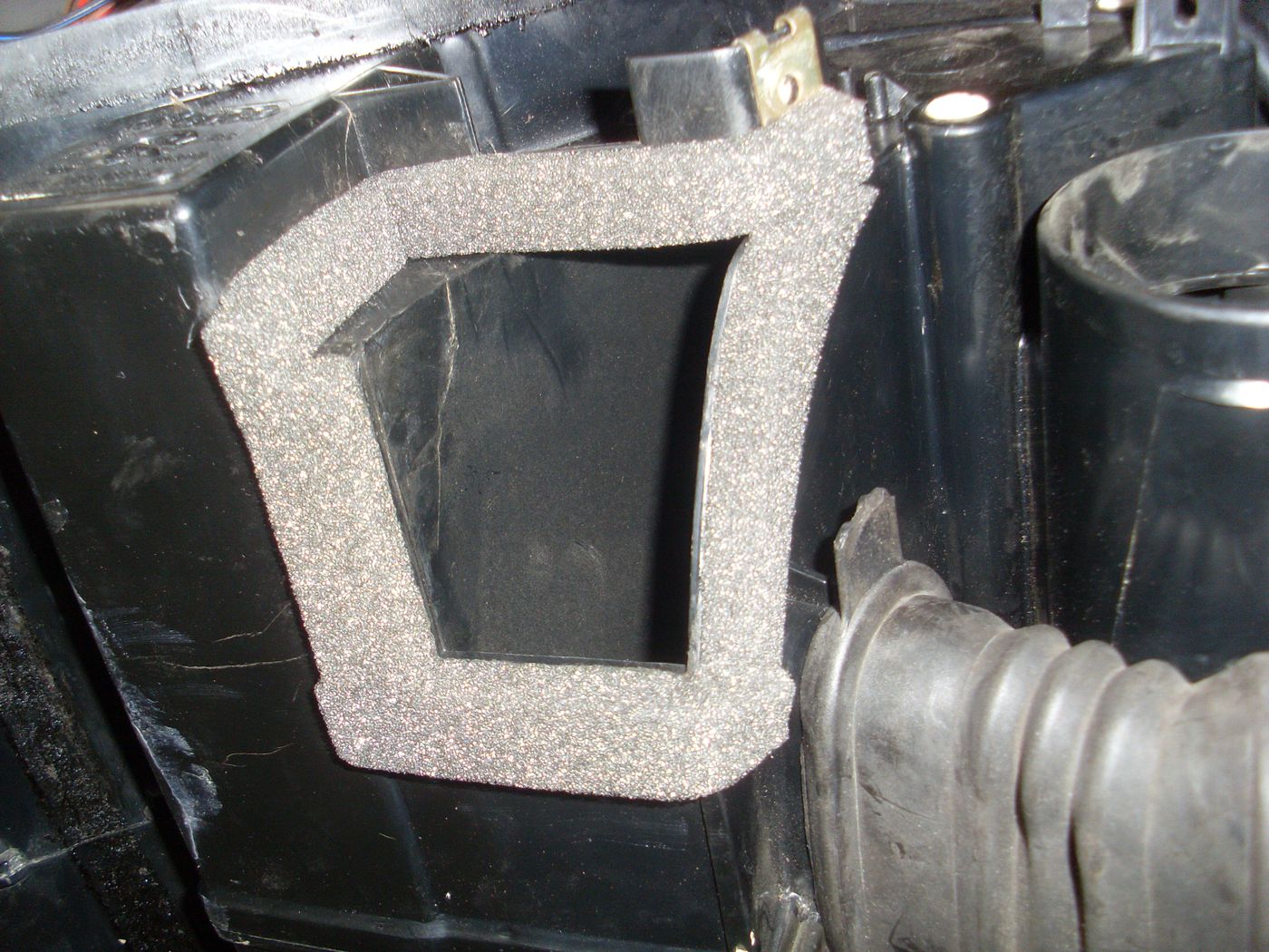

Dies dort, sind die beiden Anschlussstellen hinter den mittleren Ausströmern, der vorderen Mittelkonsole.
Diese muss man nur vor Kopf öffnen, um die beiden Anschlussnasen des Fondraumkanals,
dort aufzustecken. Die Wulst am Anschluss hält das ganze dann durch "einrasten" in Position.

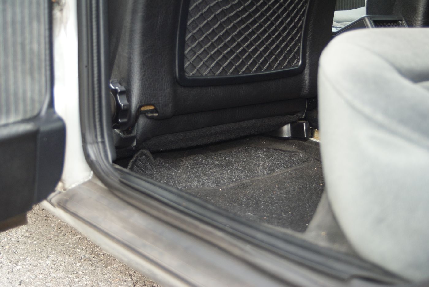

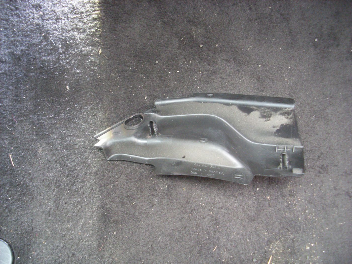

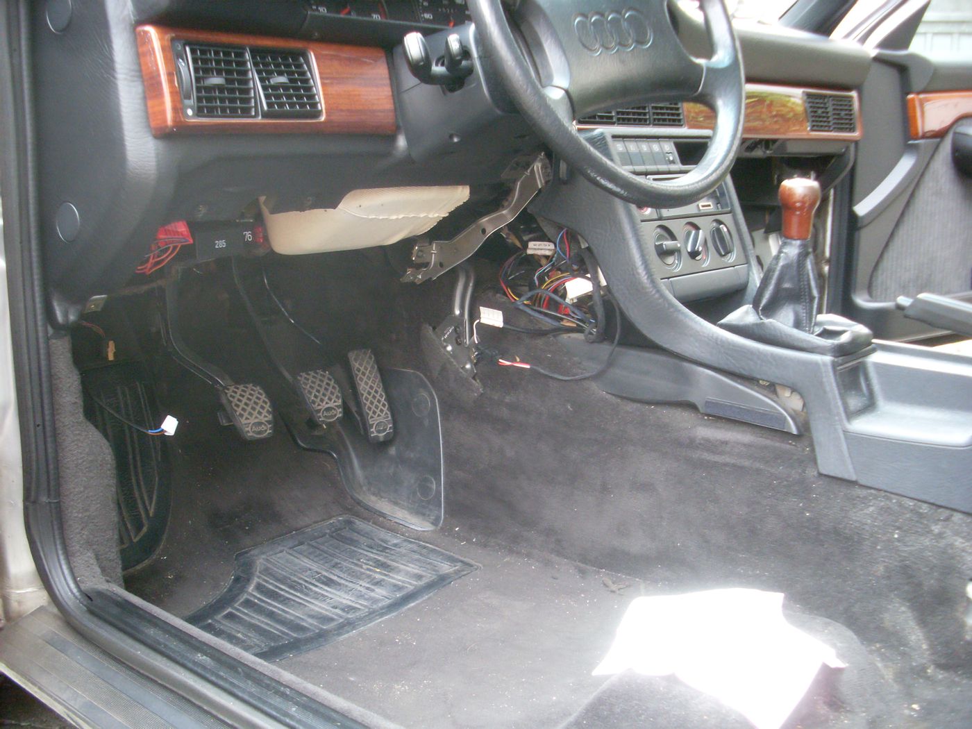

Fahrerfussraum:
Dort gibt es nicht so viel zum abbauen.
Die Mittelkonsolenverkleidung mit ihrer verdeckten Schraube entfernen.
Das Kartenfach entfernen (6x Sechskantschrauben)
Danach, rechts oben eine Kreuzschraube herausdrehen und
links wieder nur die Kreuzschraube lösen (muss nicht entfernt werden).

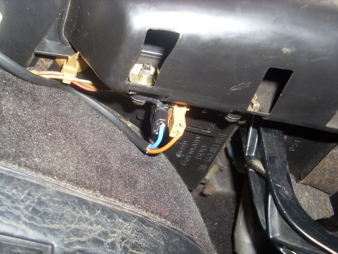

Die beiden Anschlussbuchsen für die MKL / zum Fehlerspeicherauslesen, muss man noch ausklipsen und
dessen Rasterband öffen, um den Kabel vom Kanal zu trennen.
Hat man das alles gemacht, zieht man den Kanal leicht gedreht zu sich (rechts zu erst), an den Pedalen vorbei.
Nun kann man das Bogenstück entfernen. Vorsicht, der Kranz zum Wärmetauscher hin, reißt dummerweise sehr einfach ein.
Das ganze hat etwa 2std gedauert, bei gemüdlichen Tempo und finden der entsprechenden Verschraubungspunkte und umschauen im Fussraum.

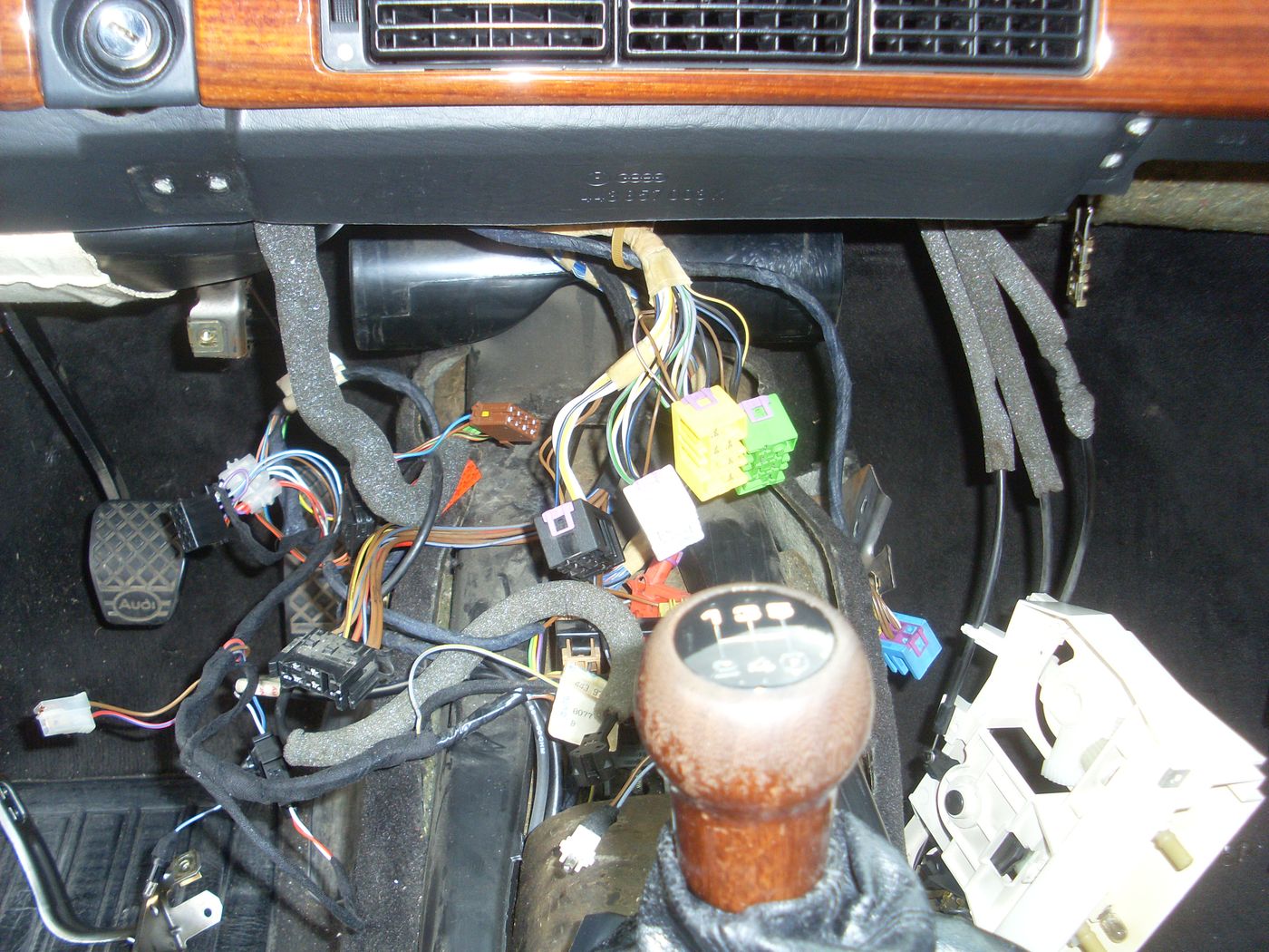

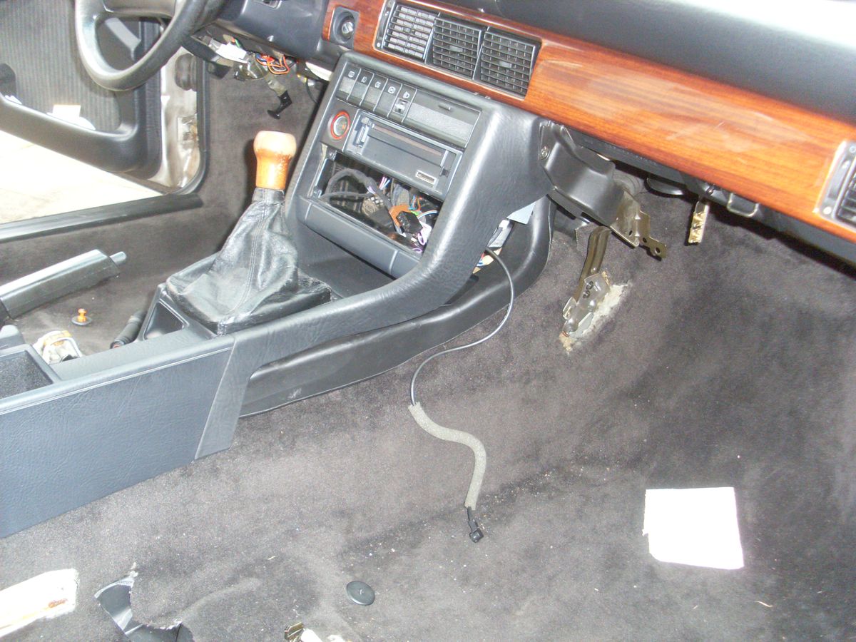

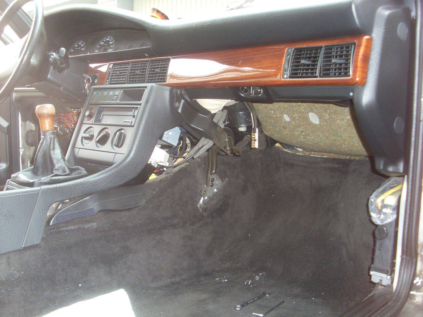

So schauts dann erst mal aus

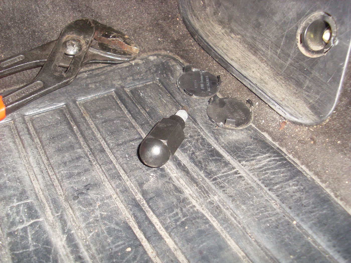

Wie man sehen kann, alles nötige im Fussraum ist soweit ausgebaut, bis auf die Heizungsregelung.

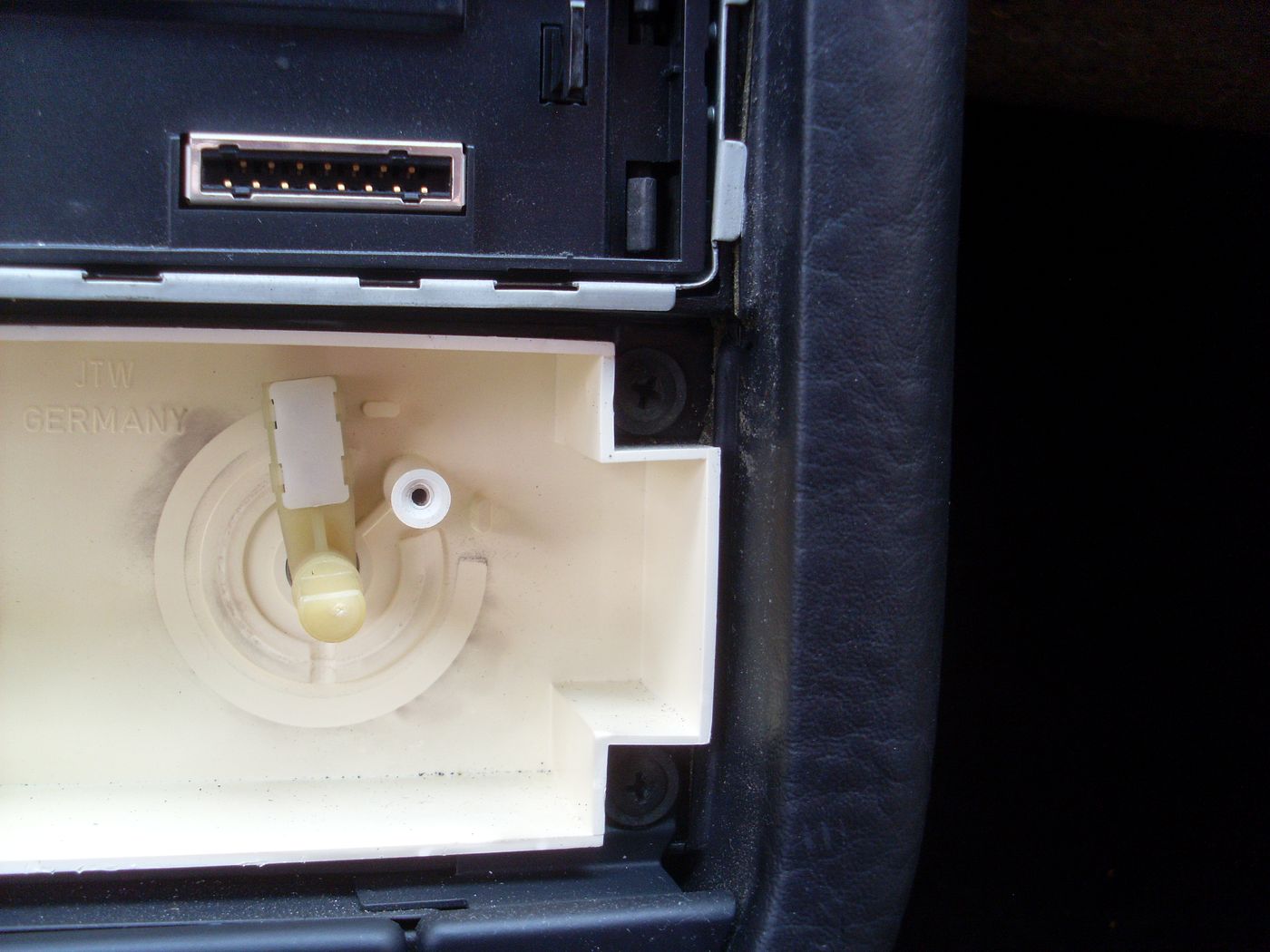

Diese muss noch von der Mittelkonsole gelöst werden.
Die Regelknöpfe müssen vorsichtig aber mit nachdruck, abgezogen werden.
Sofern es nicht per Hand funktionieren sollte, nimmt man einen Lappen und eine Zange zur hilfe.
Unter den Reglerknöpfen kommt die Verschraubung der Blende zum vorschein, hat man diese dann herausgezogen,
müssen nur noch 4 Schrauben des Regelkastens entfernt werden und das ganze nach innen gedrückt werden.
Auf der Fahrerseite muss noch am Reglerkasten die Spannungsversorgung abgezogen werden.
Um den Reglerkasten mit dem Gebläsekasten herauszuziehen, muss auch noch die Beifahrerseitige Metallkonsole
abgeschraubt werden, um dort den Reglerkasten vorbeiführen zu können.
Vorsicht ist bei der Kunstoffverblendung der Metallkonsole angesagt.
Wie man sehen kann wird diese von zwei Nasen gehalten.

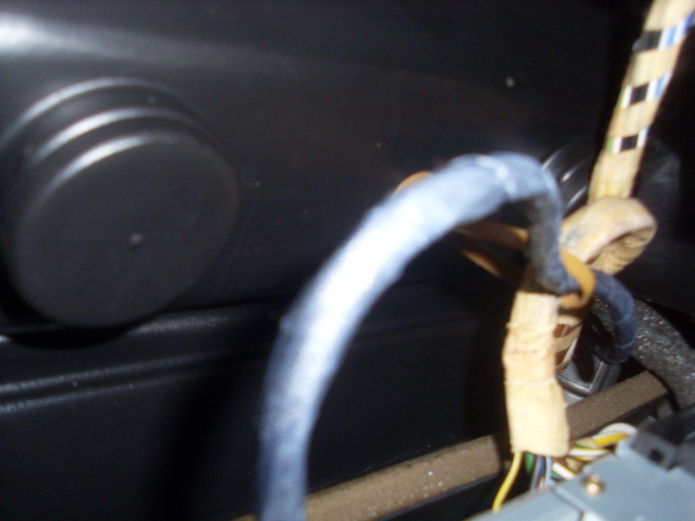

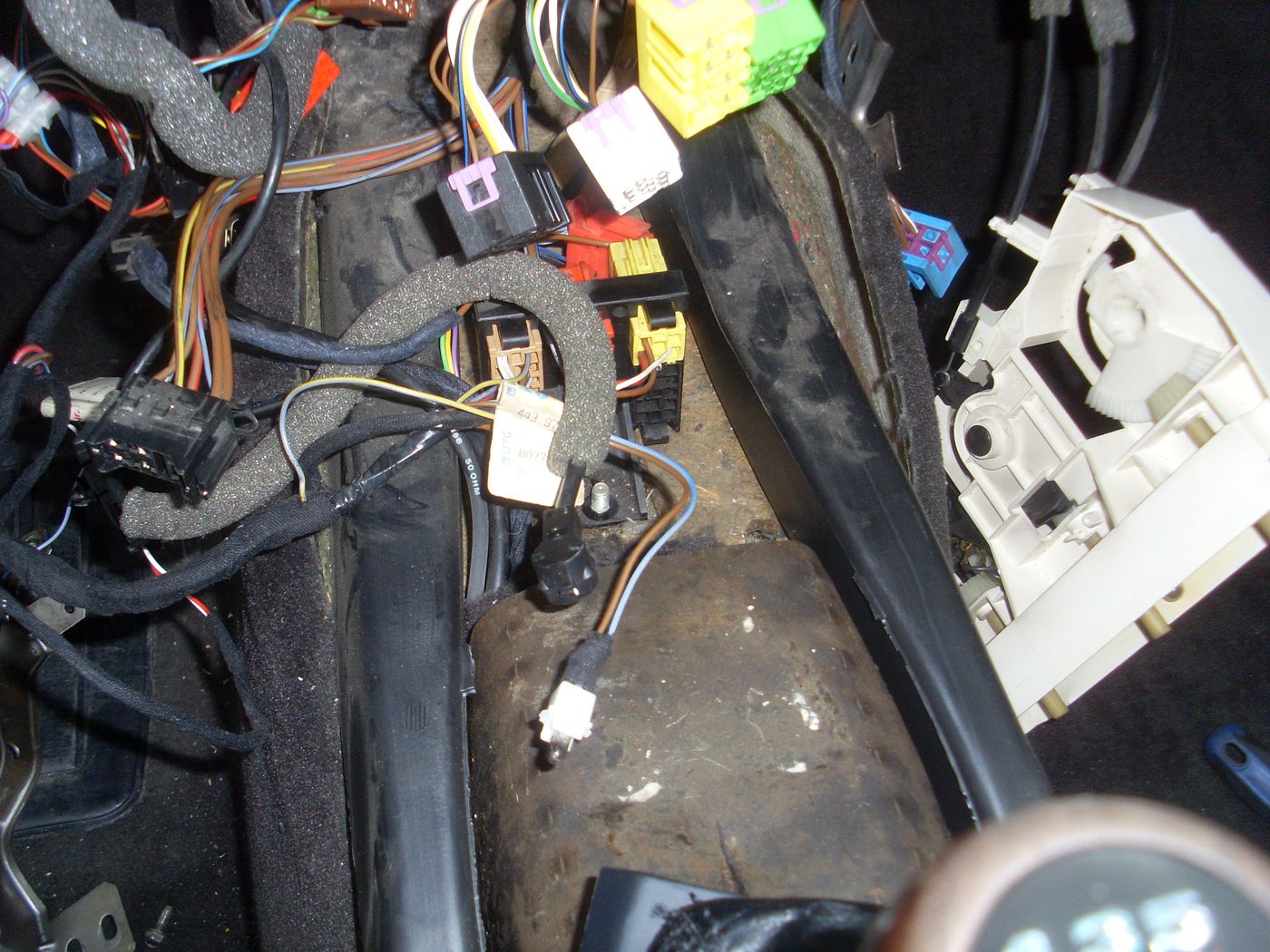

Die Spannungsversorgung des Innenraumlüfters muss noch an der Mittelkonsole getrennt werden.
Um sich keinen dabei abzubrechen, weder Kunststoffnasen, noch finger :-D ,
sollte man den Steckerhalter vom Mitteltunnel lösen. Das vereinfach das ganze ungemein.
In der Mitte sitzt der Stecker für den Lüfter.
Ja, wie man auf dem Foto unschwer erkennen kann, ich hab die gesamte Mittelkonsole ausgebaut ;) ,

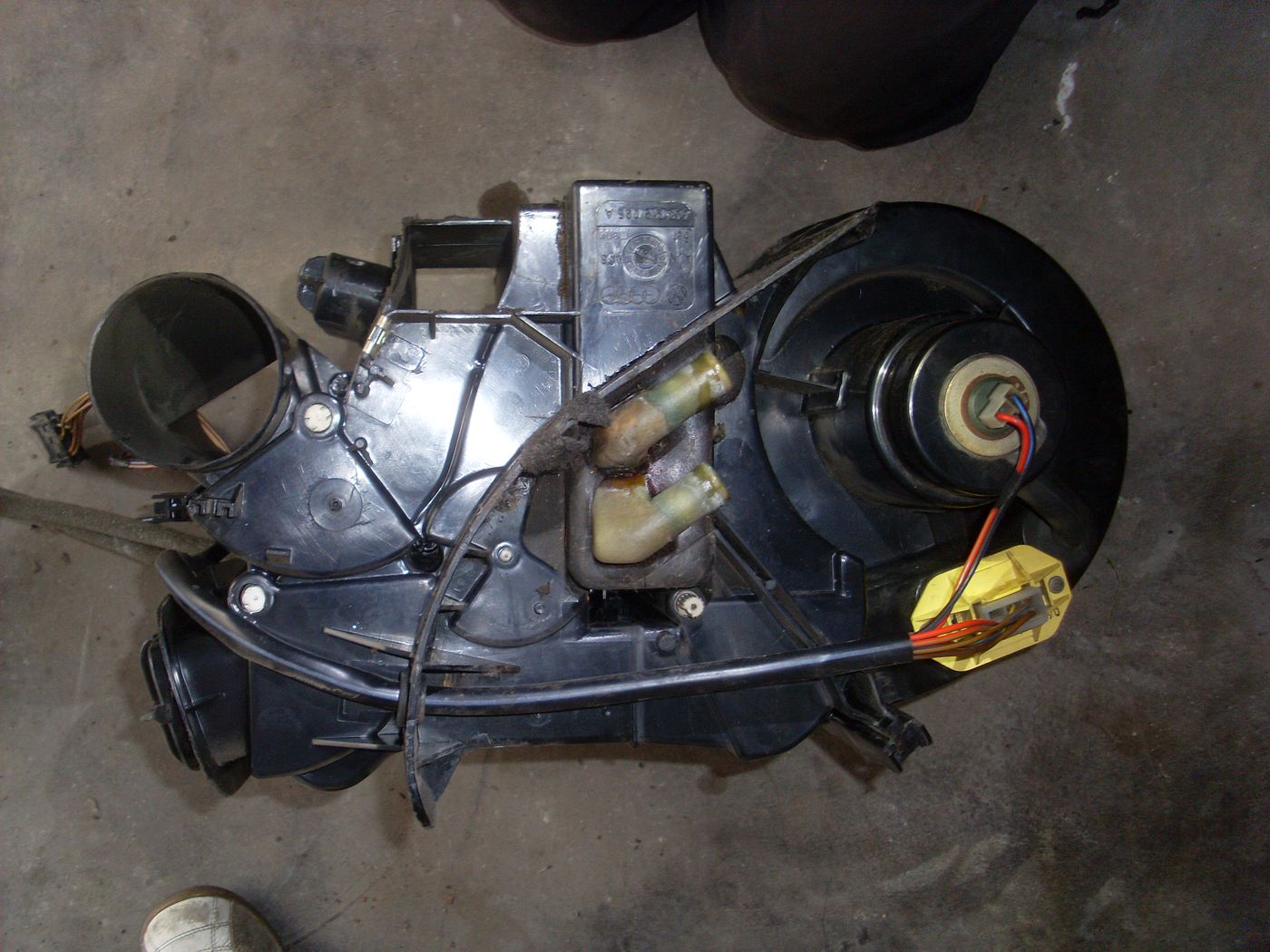

Und Zack, ist der Kasten im Freien samt Steuerkasten und Versorgungskabel.

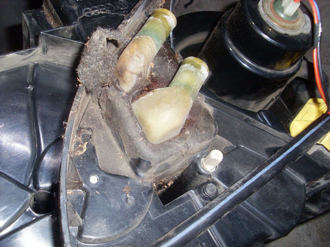

Achja und DAS DA, ist diese ominöse Dichtmasse, die in einem anderen Thread (oder auch in diesem hier) zuvor
von level44 aufgeführt wurde, welche zur Abdichtung des Kastens verwendet werden sollte.
Das Zeug fühlt sich wie Gummibärchen an :-D oder diese spass Klebehand ausm yps-heft *g*
Die Masse ist mit einem scharfen Messer schneidbar und sie kann zum grossenteil auch erhalten werden.
Ein Teil bleibt aber leider beim Ausbau des defekten Wärmetauschers, an diesm kleben.

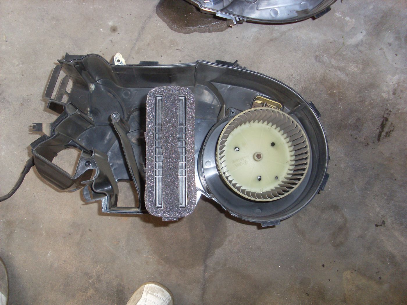

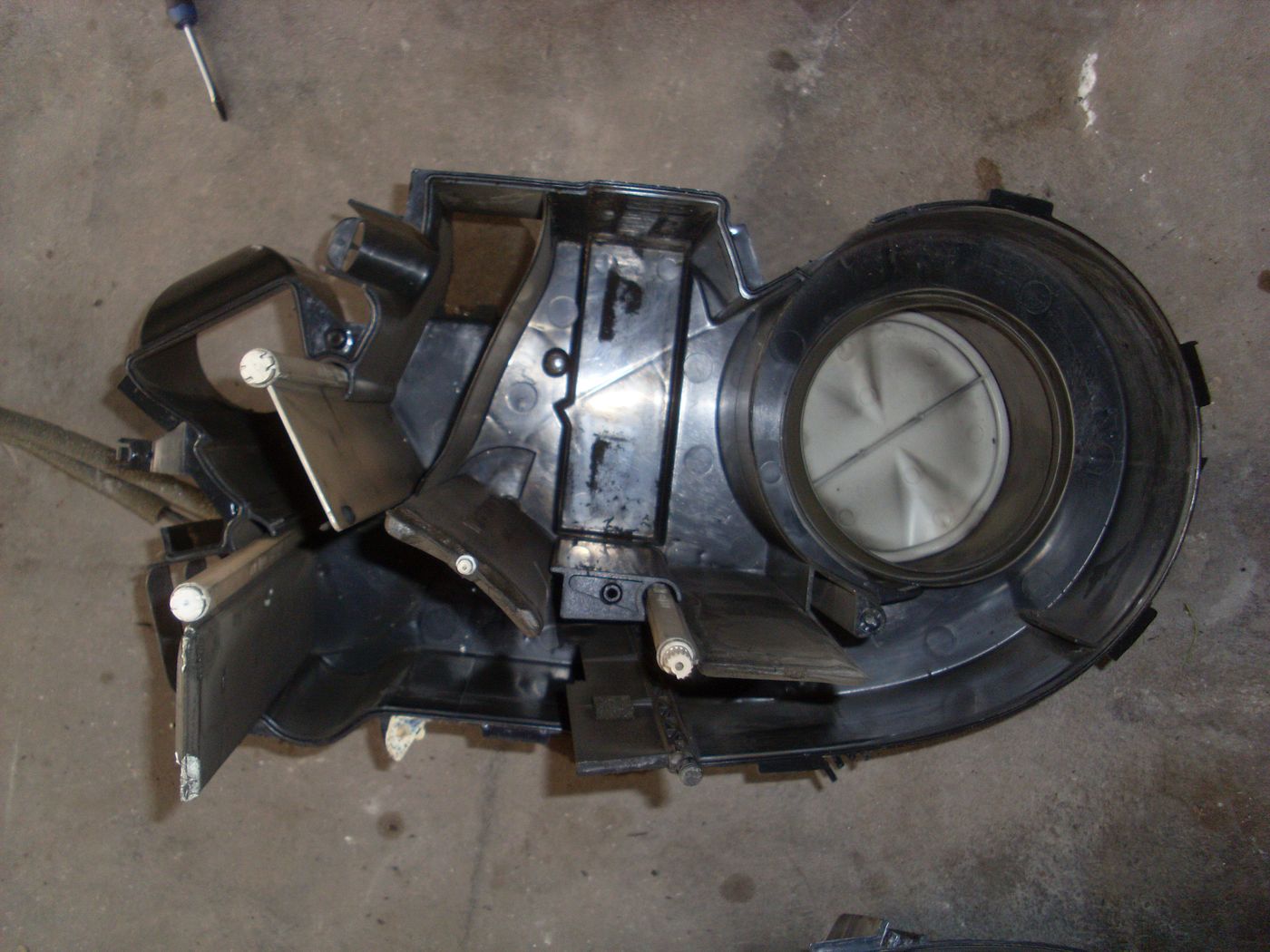

Den Gebläsekasten zu zerlegen ist lustigerweise das einfachste an der ganzen Arbeit.
Rundrum die Clipse entfernen, einen Sicherungsring mit flitz unterlage an einer Stellklappenachse,
zwei an der Seite in sehr tiefen Einprägungen sitzdende Kreuzschrauben und eine direkt sichtbare
entfernen und schon kann man den Kasten öffnen.
Hierbei hab ich den Kasten auf die Seite der grossen Luftklappe gelegt, man schaut so auf die Wärmetauscheranschlüsse,
in diesem Fall bleiben alle Klappen IM Gehäuse und es fällt einem nichts entgegen beim abheben der Gehäuseseite.
Der Wärmetauscher bleibt eh an der Gummibärenmasse kleben ;)

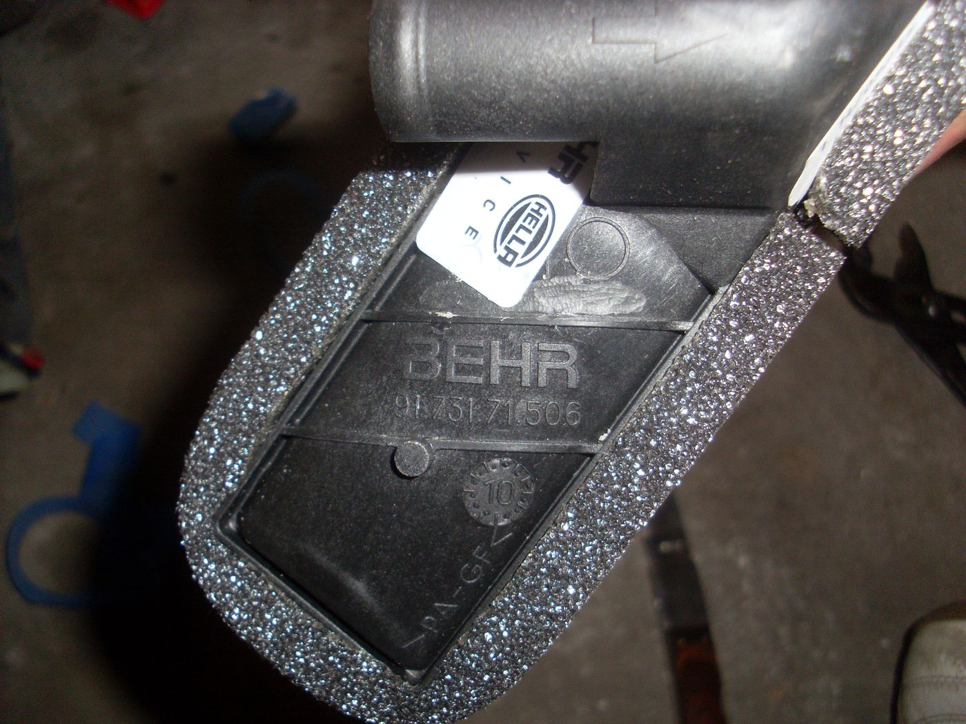

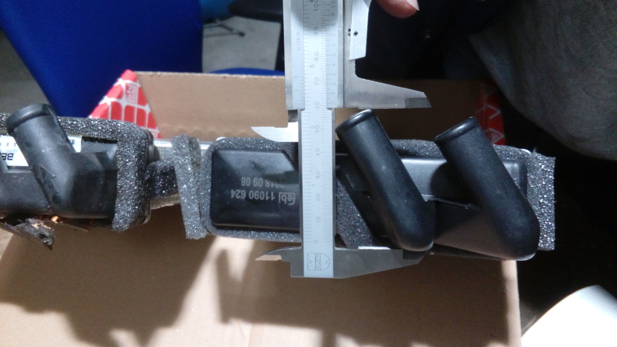

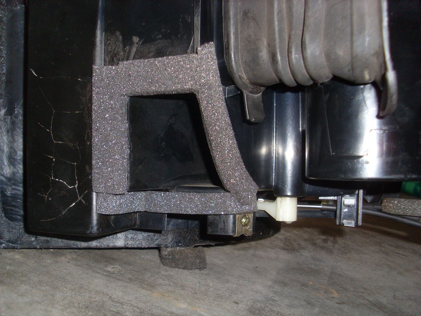

Der neue Wärmetauscher bringt im Idealfall, seine Schaumstoffstreifen gleich mit, zumindest scheints beim Hella/Behr der Fall
gewesen zu sein, zu meiner Freude.
Die breiteren Streifen kommen oben und unten an den Wärmetauscher, die schmaleren vor Kopf, eine kurze 45°grad gewinkeltes
Stück kommt unterhalb der Anschluss an die Front auf die Typnummer.
Die andere Seite....
Beide Hälften ließen sich recht einfach wieder zusammenfügen, der Wärmetauscher mit seiner neuen Ummantelung
machte bei mir keine Probleme.
Nur die Klappe mit der schwarzen Welle, war etwas unwillig, sich in ihre vorbestimmte Position einzufinden.

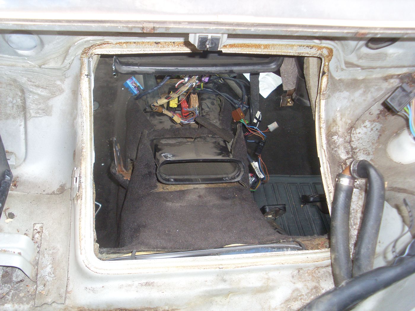

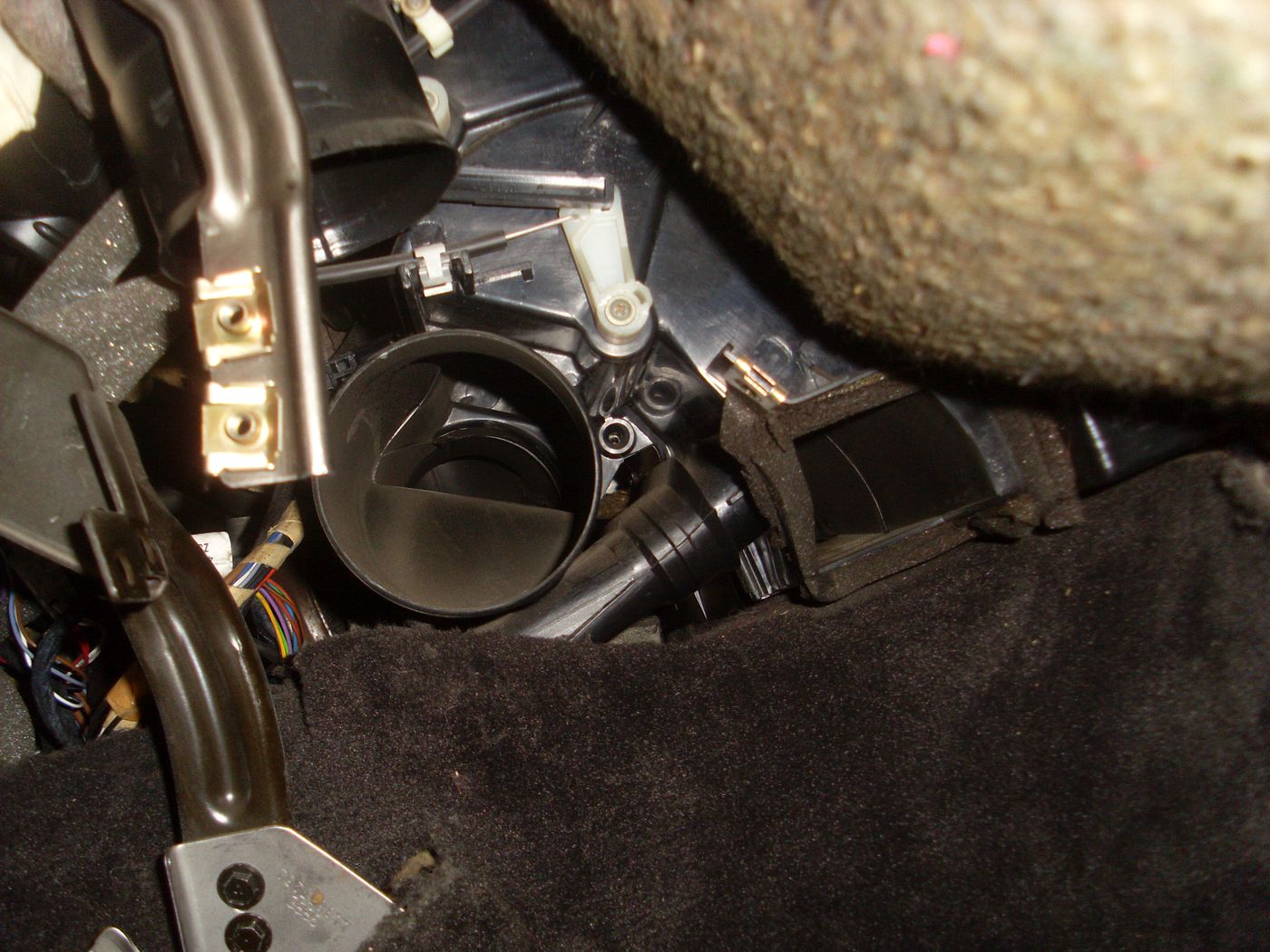

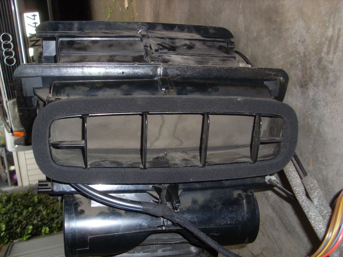

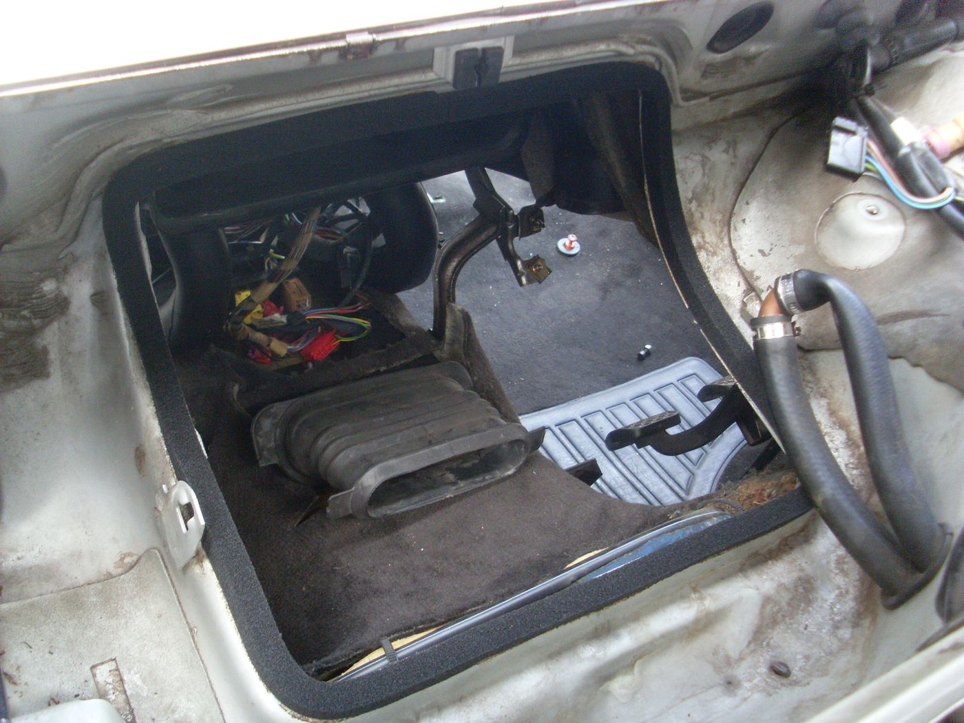

So schaut das ganze dann ohne Gebläsekasten im Wasserkasten aus, bei Fahrzeugen ohne Klima und ohne
Luftführungen für den Fondraum. Wie dem ein oder anderen sicher aufgefallen ist, gibt es in diesem Fall
keinen Gummibalg, als Verbindungselement zwischen Leitung und Gebläsekasten.
Die Leitung steckt direkt am Gebläsekasten, ohne weitere Sicherungen.
Naja soweit so gut, würde man nichts weiter als den Wärmetauscher erneuern müssen, kann man ab hier alles wieder
in umgekehrter Reihenfolge wieder einbauen ;)

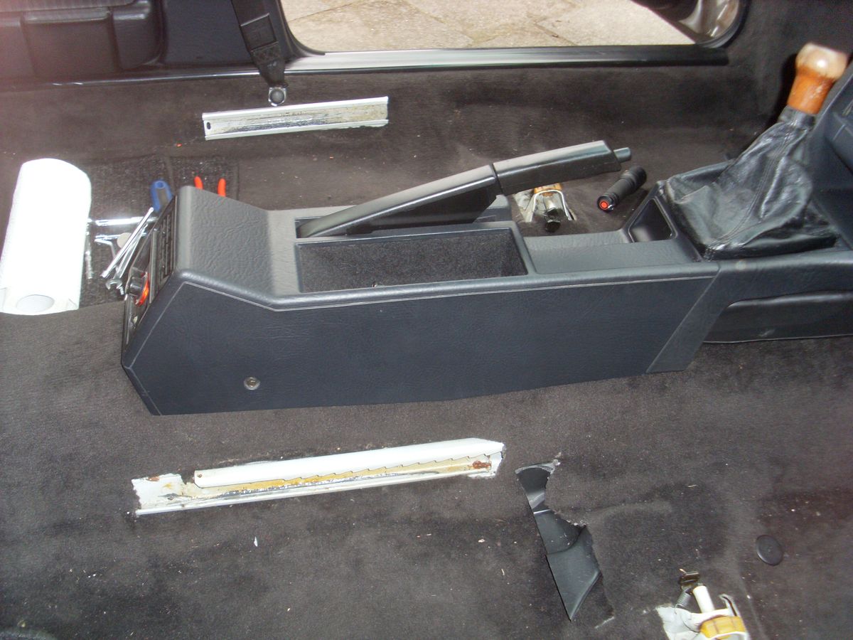

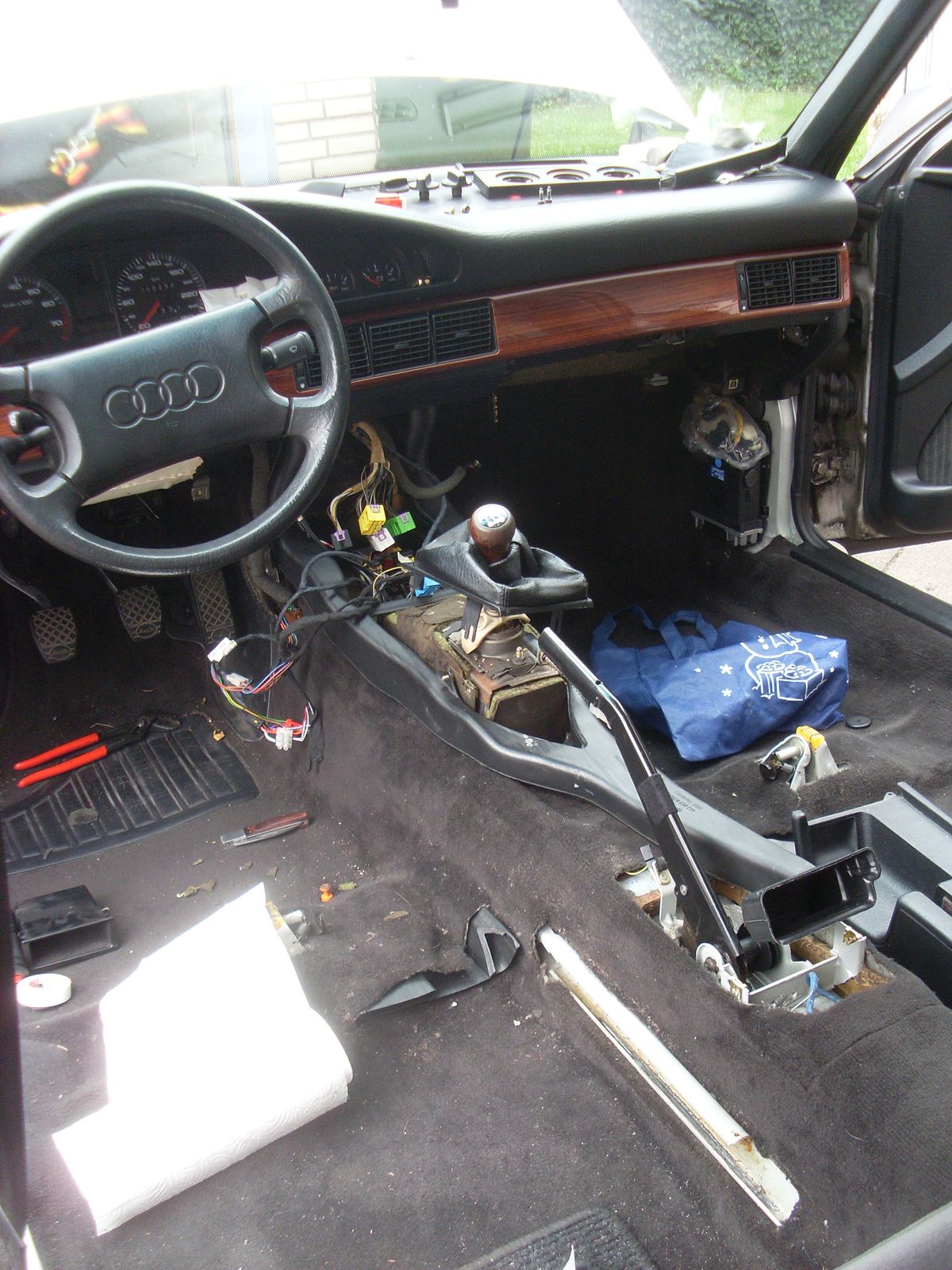

Zuvor hatte man schon sehen können, das ich die Mittelkonsole komplett entfernt hatte.

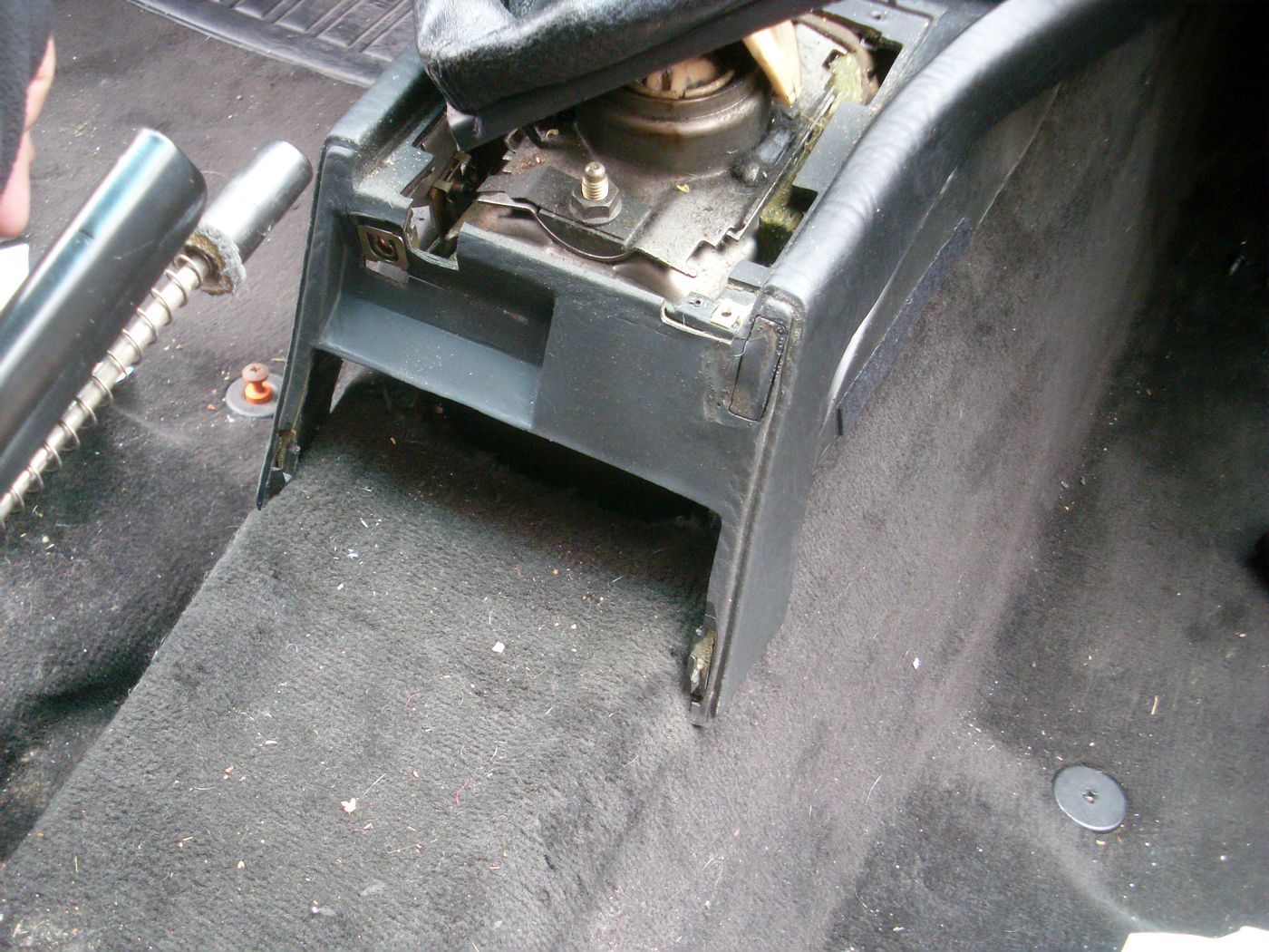

Dafür muss jedoch zuerst der hintere Teil der Mittelkonsole weichen.

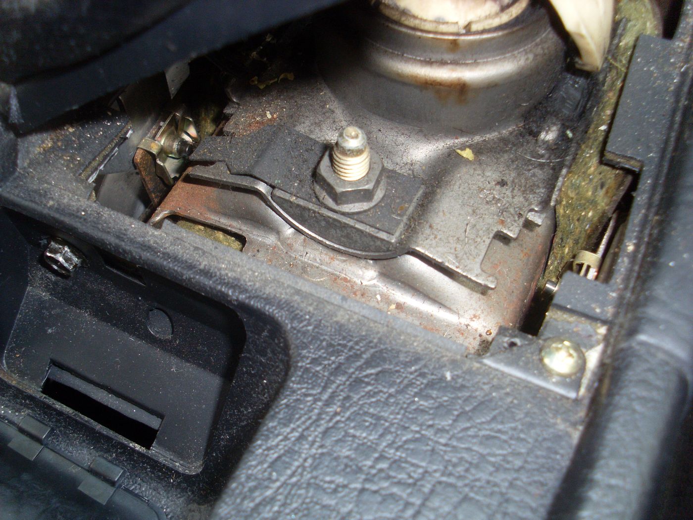

Den Schaltsack bekommt man an der Seite gelöst, ebenso den vorhandenen "fussraum" Kanal für den Fond.
Ist die Schraube entfernt kann man den Schaltsack hochheben. Hab den nicht ausgebaut, da ich den Schaltknauf nicht abschrauben wollte.
Darunter kommt dann die zweite Befestigungsschraube des hinteren Konsolenelements zum vorschein (rechts die Kreuz)
Sechskant sowie die Kreuz müssen raus.

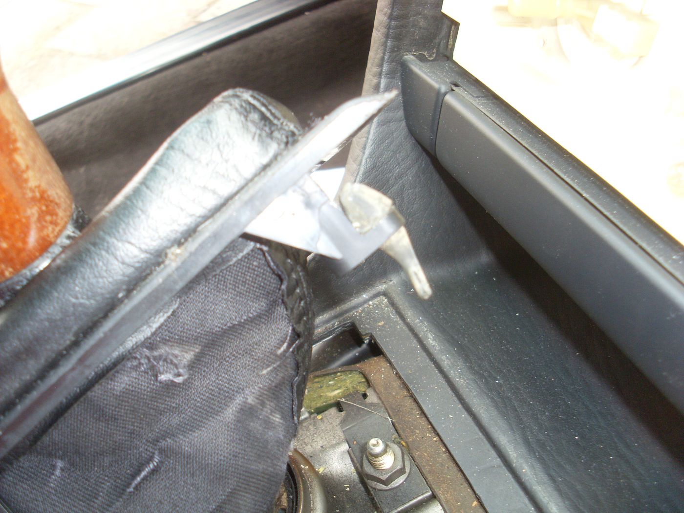

Noch zwei Sechskant an ende, seitlich, der MiKo entfernt und das gefummel mit der Handbremse kann beginnen :-D
Diese Nase dort muss hereingedrückt werden um die Spange vom vorderen Handbremsknauf lösen und den
Knauf abziehen zu können.
Das hintere Verkleidungselement der Handbremse lässt sich recht leicht aus der Mittelkonsole manövrieren.
Da gibt es nur einen weg, ne art Gasse im Element, die es entlang geht und schon ist die Handbremsverkleidung
von der Mittelkonsole befreit. Hab davon leider keine Fotos, da das ganze doch fummelig war und ich einfach weiter wollte.
Ist der hintere Teil der Mittelkonsole entfernt, schauts eben so aus.
Nun kann man beginnen auf beiden Seiten der vorderen Mittelkonsole, die Metallstreben zu entfernen...komplett.
Sofern man schon alle Stecker abgezogen hatte, kann man danach eigendlich die Konsole schon zum Fond hin
herausnehmen. Das Radio kann in diesem Fall in der Mittelkonsole bleiben und mit dieser entfernt werden.
Von der gruseligen Teppich aktion gibts leider keine Fotos.

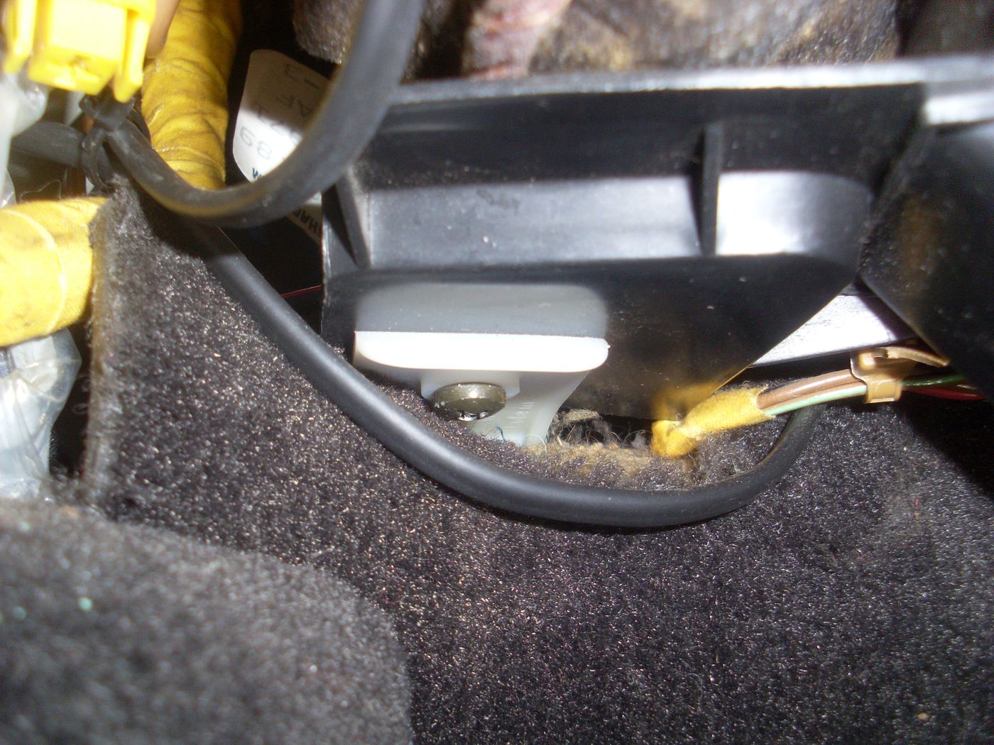

Bevor man den Kanal unterm Teppich einbauen kann, müssen noch zuvor beidseitig die "Fussleisten" an den Türen entfernt werden,
sowie auf beiden Seiten die Abdeckungen der Steuergeräte, sowie die Plastikeinlage neben dem Gaspedal.
Am Mitteltunnel kann man durch den Ausschnitten vor dem Schaltknauf, die beidseitigen "Füllstücke" circa 20-30mm dicke Filzgewebeelemente erblicken.
Diese verlaufen bis zur Konsole der Sitze und müssen entfernt werden. Dort kommt nachher der Kanal hin ;)

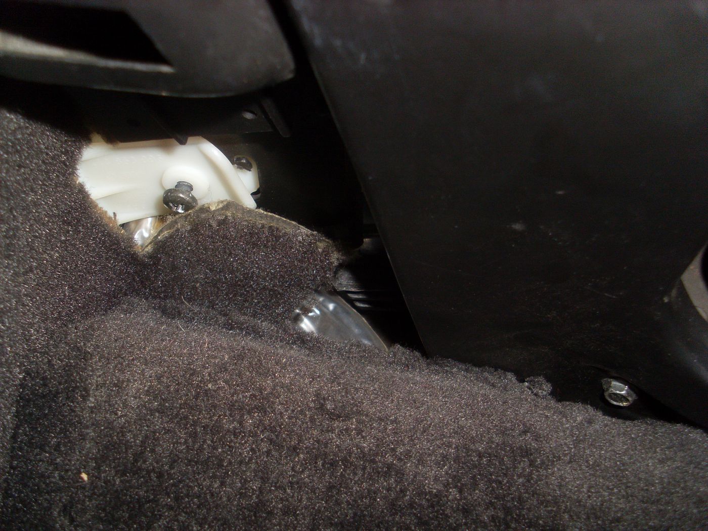

Auf der Beifahrerseite kommt man recht gut unter den Teppich, um das ganze Element zu erblicken.
Die Elemente sind mit den Matten darunter mit einer Art doppelseitigem Klebeband befestigt.
Ebenso kann man erkennen, wo im Teppich schon die vor und durchgestanzten Ausgänge für die Luftführungen vorhanden sind.
Dort muss man nur noch mit dem Messer den Teppich aufschneiden.
Der äußere Teil (zur türe & fond hin), dieser Elemente kann eigendlich an Ort und stelle bleiben,
was man aber dummerweise erst bemerkt, wenn man das ganze Element schon herausgetrennt hat.
Damit der Fussraumkanal nicht im Bereich der Sitzkonsole in der Luft schwebt, sollte man diesen Teil
der Filzelemente (Abtrennung vorgestanzt im element) wieder einbauen unter den Kanal.

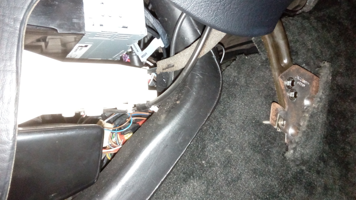

Hat man das alles gemacht, auf der Fahrerseite ist es aufgrund der Pedalerie alles andere als gut zugänglich,
kann man den Kanal von der Spritzwand her, anfangen unter den Teppich zu buchsieren.
Ein zweiter und dritter Helfer sind hierbei unerlässlich !
Jeweils einer befindet sich mit dem Arm und je nach beweglichkeit, inklusive Oberkörper/Kopf unterm Teppich auf
Fahrer und Beifahrerseite um die beiden Enden des Kanal vorn am Mitteltunnel unter den Teppich zu ziehen.
Der dritte man hilft vom Motorraum den Kanal besser zu positionieren.

Vorallem ist der Teppich auf der Fahrerseite absolut unkooperativ und wirft schnell harte Falten.
So schauts dann bis dahin aus...
Fussraumkanal ist drin, sowie Fondraum Mittelkanal in position, Teppich wieder in korreter Lage und die Seitenleisten und
Steuergeräte Verkleidungen sind wieder montiert.
Zum Mitteltunnelkanal gibt es noch zu sagen, das dieser verdammt schwer in Position, am Schaltknauf zu buchsieren ist.
Dort sollen beide "Ohren" des Kanals über die vorhandenen Verschraubungspunkte gesteckt werden, an denen zuvor
der ehemalige kurze "Fussraum"auströmer befestigt wurde.
Da mir leider erst im verlauf der arbeiten auffiel das die vorhandenen Schaumstoffdichtungen...

Der Zusammenbau des vorderen Mittelkonsolenteils und davor der Metallkonsolen links und rechts, sind an sich selbst
erklärend.
Beachtet werden muss nur, das zum verschrauben dieser, die 8 sechskantschrauben mit dem grösseren Bund
und spitz zulaufenden Gewindeende genommen werden müssen.
Wobei man schon am Abdruck an den Teilen sieht, welcher der "große" Bund ist ;-)
Ein ganz grosser Spass war dann noch der einbau des hinteren Mittelkonsolenelements, da ich nicht den Schaltknauf
samt Konsole entfernt hatte. Der Handbremshebel muss mindestens bis in die dritte Raste gezogen werden, ansonsten
bekommt man die Konsole nicht am Schaltknauf vorbei auf den Handbremshebel gezogen.
Dieses tolle Einrastelement am Handbremshebel, machte übrigens schon bei der Demontage ganz viel spass :mrgreen:
Die hintere Hebelabdeckung muss unter den Griff und der Griff dann über diese Sperre, unten im Hebel zu sehen,
soweit geschoben werden bis es...einrastet.
Ohne den 5er Inbusschlüssel als fixier hilfe, damit sich die Raste nicht nach hinten verschieben kann, wär das nix geworden.
Tolle Konstruktion, kann ich nur sagen. Achja bei der Demontage nicht die Lasche vom Griff abbrechen.....

Was mir aber noch auffiel, irgendwie muss mir die beim demontieren ausm Gedächtnis gelöscht worden sein, oder ich habs
nicht selber abgeschraubt....jedenfalls, ich hab keinen Schimmer mehr, wo diese Schraube hier
verbaut war. Denke mal die hat einer meiner zeitweisen Helfer abgeschraubt.
Nur wo, kein blasen schimmer.
Am Gebläsekasten waren keine Kreuzschrauben mit Filzbeflockung, an den ganzen Lüftungskanälen im vorderen
Fussraum ebenfalls nicht^^
Falls einer ne Ahnung, wo die hingehören könnte, bin für Ideen offen. :mrgreen:
So nur kam der Gebläsekasten wieder rein, sowie alles im Wasserkasten ist wieder montiert.
Anzumerken ist hier, das die Schlauchschelle für den unteren Wärmetauscheranschluss absolut bescheiden "sitzt" und
etwas im Konflikt mit dem Spannband ist.
Auf den Bilder kann man gut erkennen wo und wie die Schaumstoffdichtungen und das...
ich würds Kompressionsband nennen, am Wasserkasten und Mittelausströmer hinkommen.
Achja, was zum Einbau der Gebläsesteuerung noch zu sagen wäre, was mir zuvor nicht aufgefallen war, da ich ja
die Mittelkonsole komplett entfernt hatte, bevor der Gebläsekastens rausflog.
Die rechte Metallstütze an der Mittelkonsole und die Befestigung am Mitteltunnel, muss weg und auch dann noch muss
man aufpassen das einem nicht die Seilzugführungen am Kasten "davon fliegen".
Wenn man den Gebläsekasten zu zweit einbaut, wäre die Einfedelung in die Mittelkonsole wesendlich einfacher und
risikolos.

Achja, das hier ist die Konsole vom Handschuhfach. Die beiden Verschraubungspunkte rechts am "Bügel",
haben mich kurz irritiert zwei weitere Schrauben suchen lassen, bis mir auffiel,...das garnix mehr vorhanden
ist, was dort befestigt werden könnte :mrgreen: :oops:

Es wurde der Febi Bilstein 11090 verbaut.
Ja, man sieht und fühlt den Unterschied zwischen Hell/Behr und Febi und kann ihn auch messen.
Das Kühllamellenpaket ist bei Febi weit weniger eng aufgebaut.
Ich würde in etwa auf nur 2/3 bis 3/4 der Anzahl an Lamellen schätzen im Vergleich zum Hella.
Die Rohranzahl ist identisch jedoch schauen die beim Febi etwas dicker aus.
Die Kühlerkästen fallen bei Febi größer aus, dafür ist die Kühlgalerie etwas schmaler.
Die beiden Anschlussstutzen müssen beim Febi um etwa 5 mm eingekürzt werden,
sonst bekommt man den Kühler erst gar nicht in die Gebläsekastenhälfte gesteckt.
Ein weiterer nicht tragischer unterschied besteht in den Anschlußdurchmessern:
  • Febi nur 18,5mm
  • Hella/Behr sinds ~22mm
Die Schläuche sitzen also nicht so spack von alleine am Wärmetauscher fest, sondern sitzen einfach nur ohne Spiel auf den Anschlüssen.

Jeweils oben link/rechts 1x Sechskantschraube mit kleinem Bunt.
Sofern man die Bowdenzüge der Heizungregler nicht abstecken möchte und die Regelereinheit verbunden mit dem Gebläsekasten entfernt, werden die paar wenigen Milimeter mehr Spielraum benötigt.
Sonst bekommt man die Reglereinheit nicht zwischen Mittelkonsole und Luftkanal hindurch ohne die Haltenasen an der Reglereinheit zu zerstören.
Die Haltekonsole im Beifahrerfußraum muss ebenfalls auf jeden Fall komplett raus.
Die Steckverbindung vom Lüftermotor auf dem Mitteltunnel hinter der Mittelkonsole,
erreicht man am besten vom Fahrerfußraum.
Die Mutter der auf dem Mitteltunnel muss ebenfalls entfernt werden...sonst bricht man sich beim Stecker trennen die Finger ab...
Um die Verbindung trennen zu können, muss die Reglereinheit aus der Mittelkonsole entfernt worden sein.
