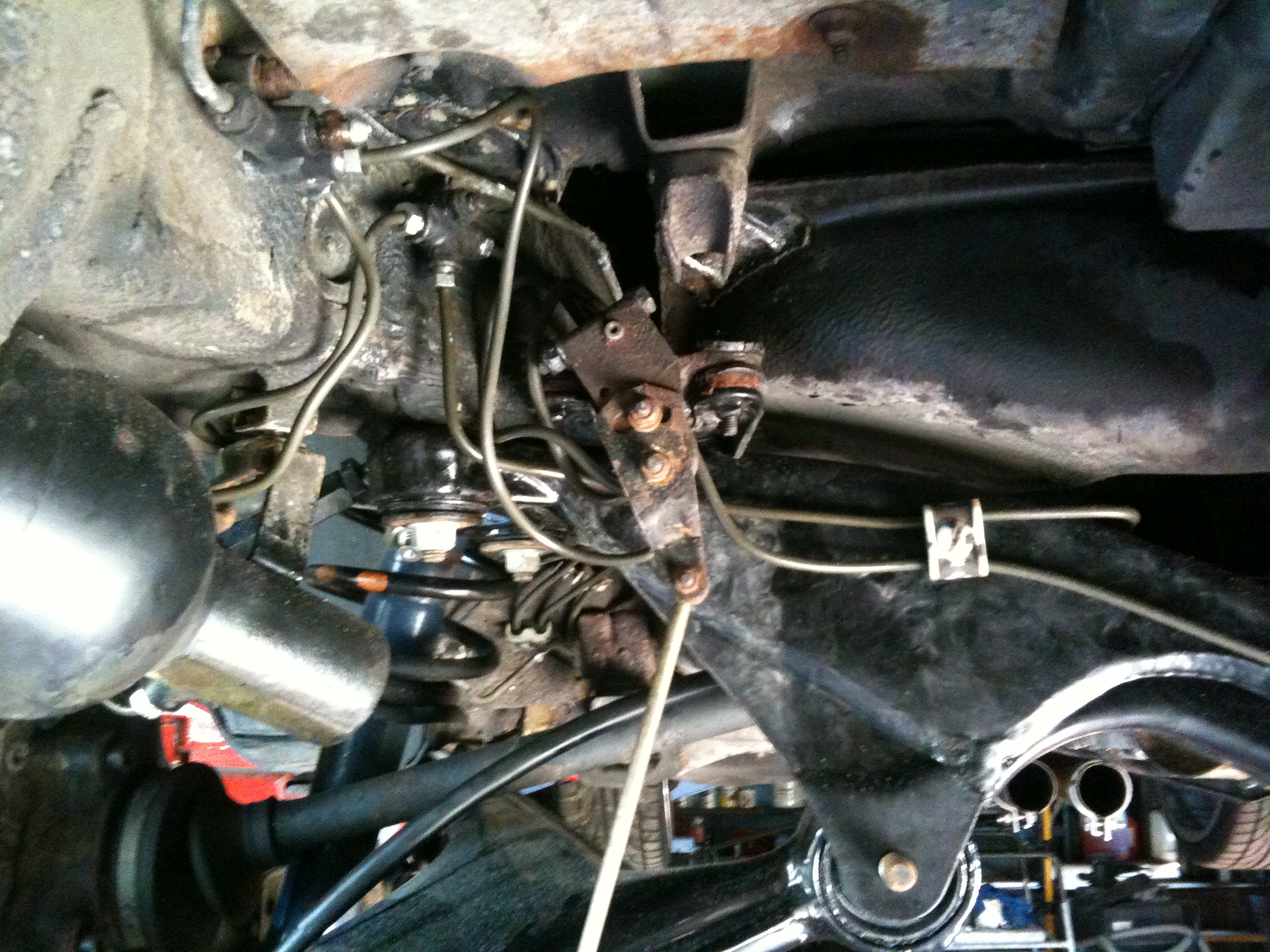

So gut wie alle hinteren Bremsleitungen und Hydraulikleitungen sind neu angefertigt und verbaut.
So vergammelt wie die teilweise waren, wäre die 1. Undichtigkeit nicht fern gewesen :shock:

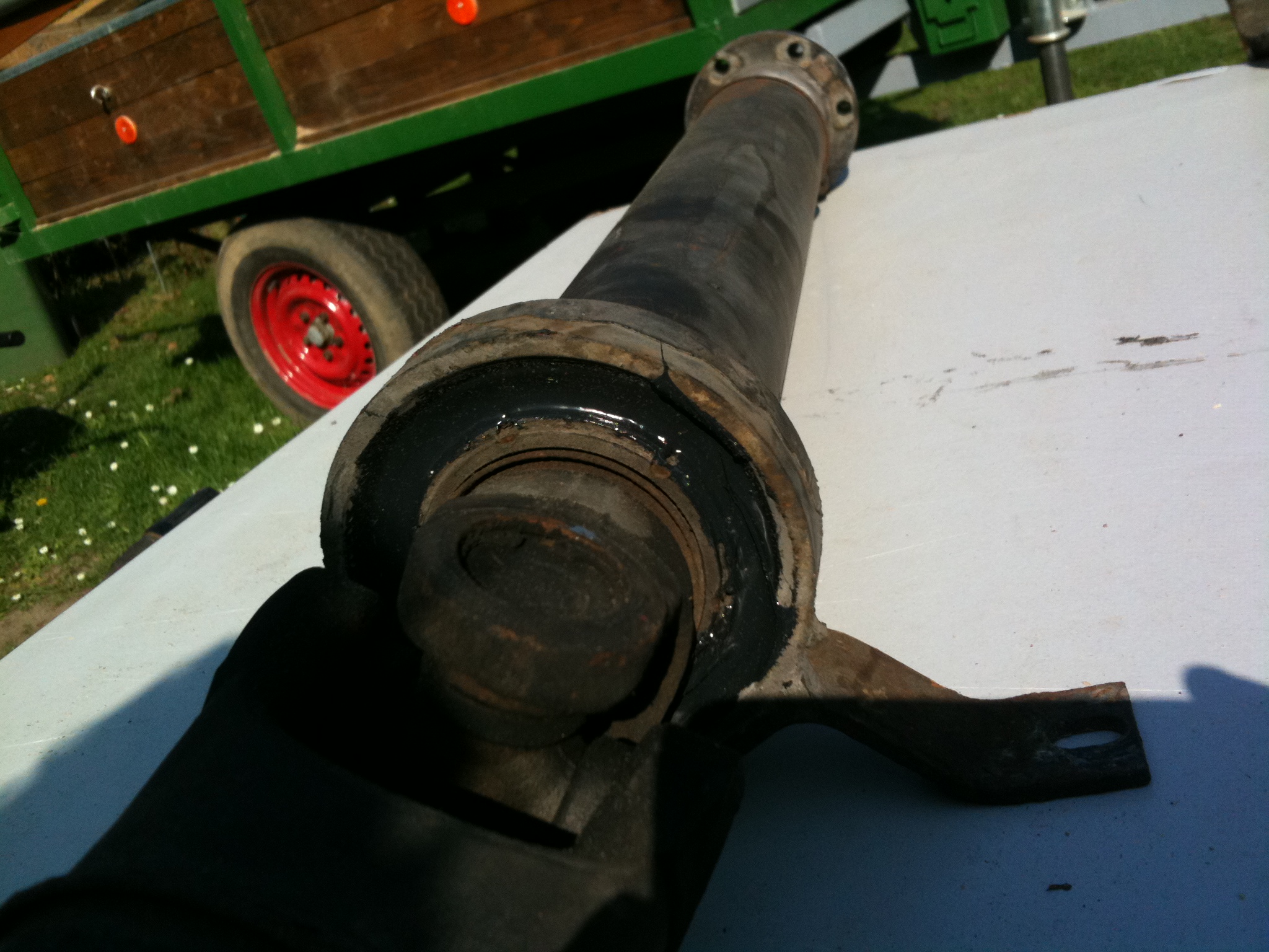

Bei der Gelegenheit hab ich auch die Kardanwelle raus genommen und das ziemlich durchhängende Mittellager mit INNOTEC Adheseal (ähnlich scheibenkleber) in der richtigen "mittigen" Psition wieder versteift...

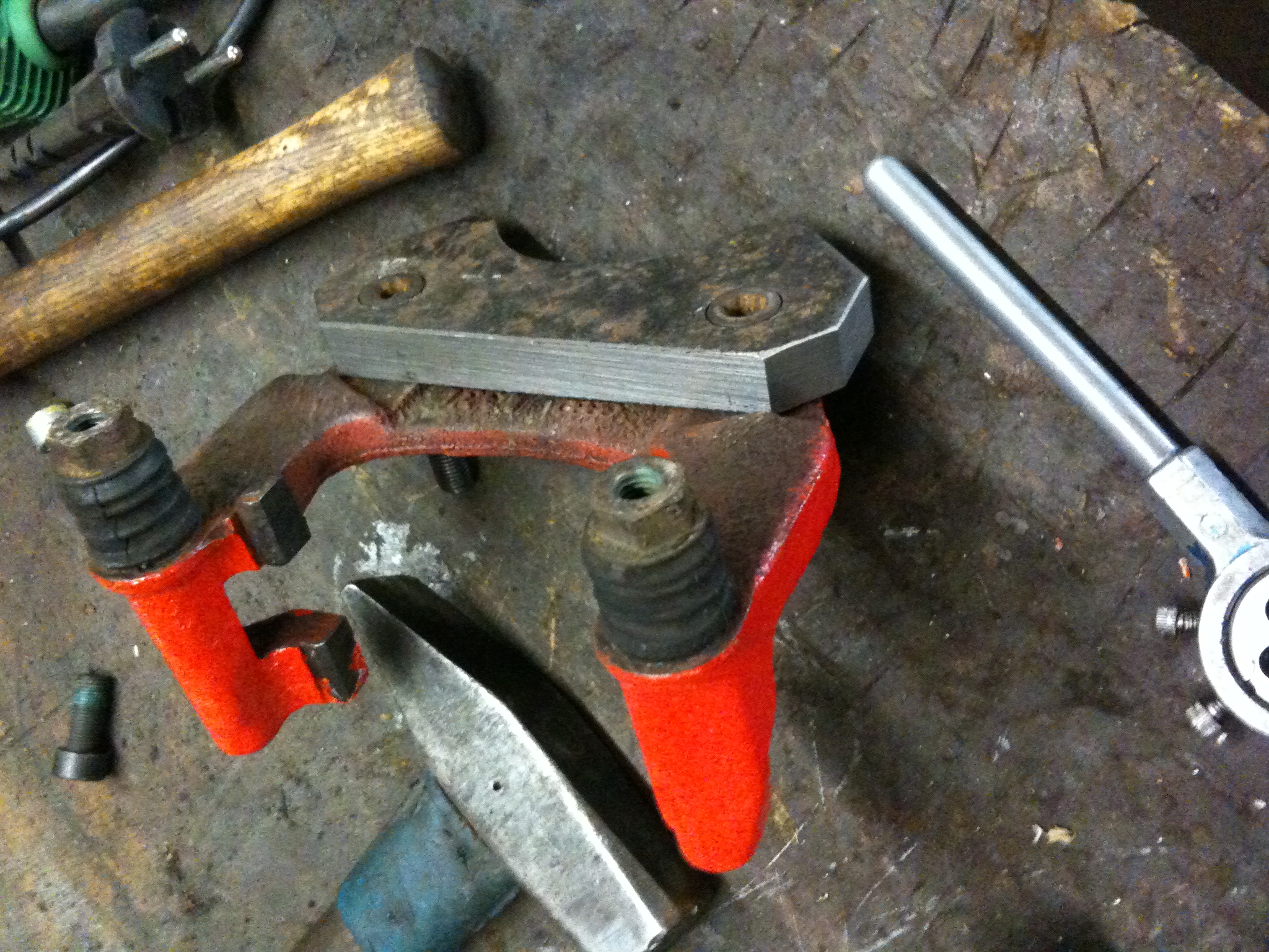

Bei dieser Gelegenheit baue ich dann auch die hintere Bremse um. 310x22mm Zimmermannscheiben, mit originalen Sätteln.
Dazu verwende ich C4-Radnaben (13mm breiter pro seite) mit angefertigten Adaptern zur Befestigung der Bremssattelträger.

95% aller Leitungen (Bremse & Hydraulik) im Bereich der HA sind erneuert!
KArdanwelle
Adaption der 310er Bremsscheibe

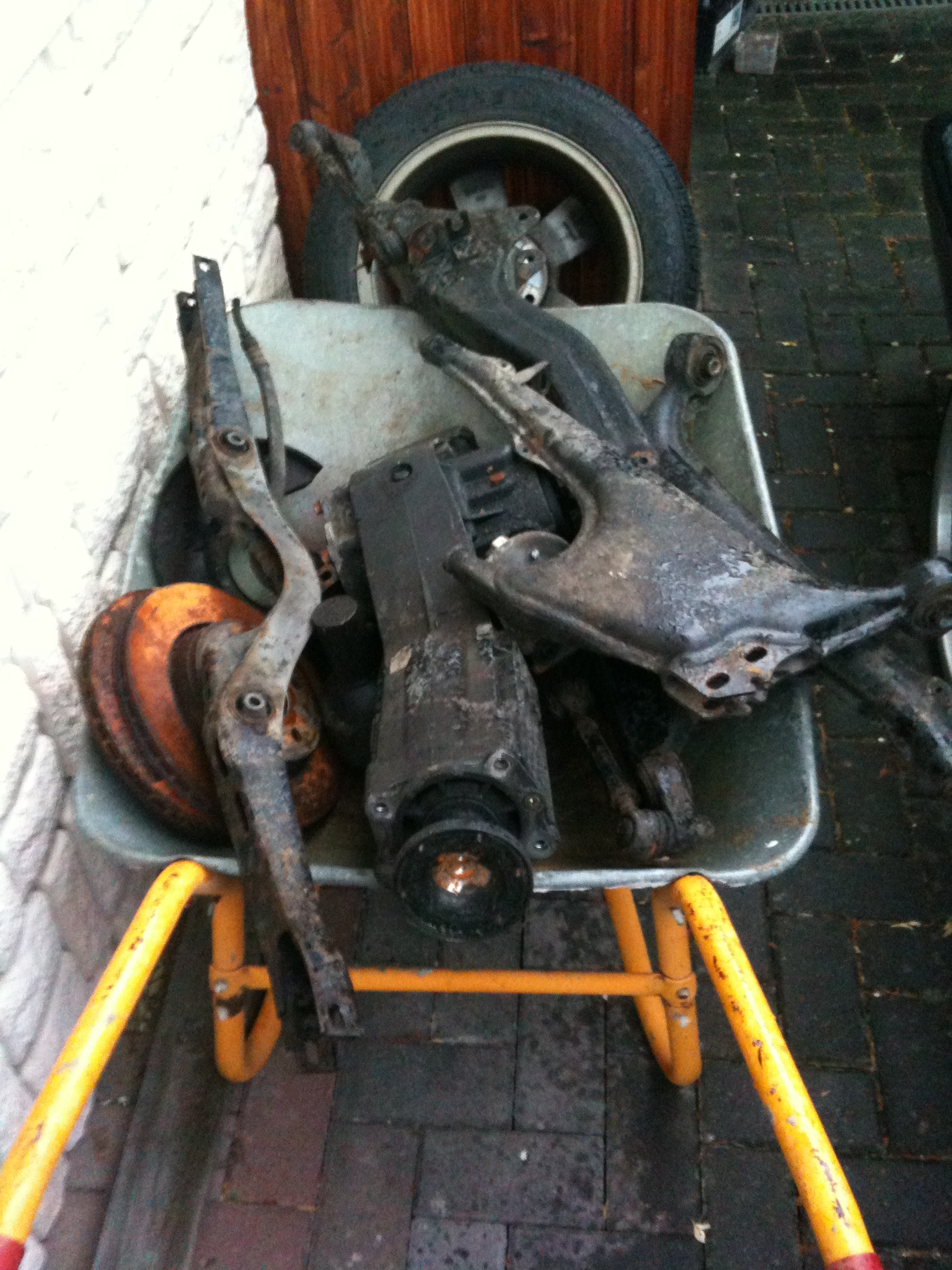

.... hier mal der "Berg" alter Teile, die ausgetauscht worden sind... :-)

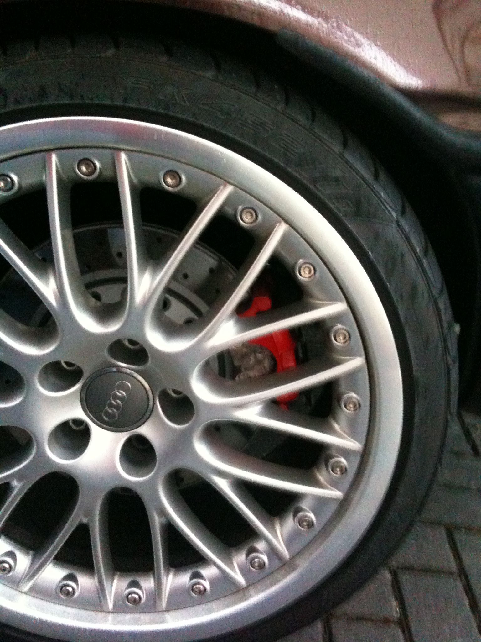

und das Ergebnis ... 310mm ... mit Felge drüber ;-)
