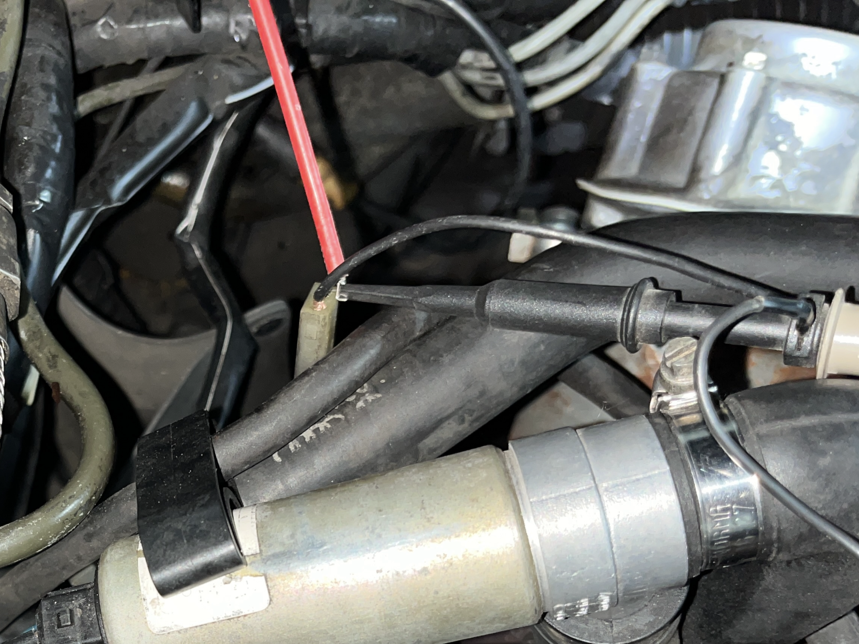

Leerlauf und Volllastschalter, den Schalter elektrisch vermessen ist das eine, aber natürlich müssen die Signale auch beim Steuergerät ankommen. Ich hatte in Vergangenheit den Fehler dass im Kabelbaumstecker eine der beiden Leitungen abgerissen war.
Tastverhältnis messen, in folgenden Bilder zu sehen:
a) der 2-polige Stecker mit Buchsenkontakten (es gibt hier zwei Stecker, nicht verwechseln)
b) das Messignal mit knapp unter 50 % Duty Cycle
Gruß und viel Erfolg
