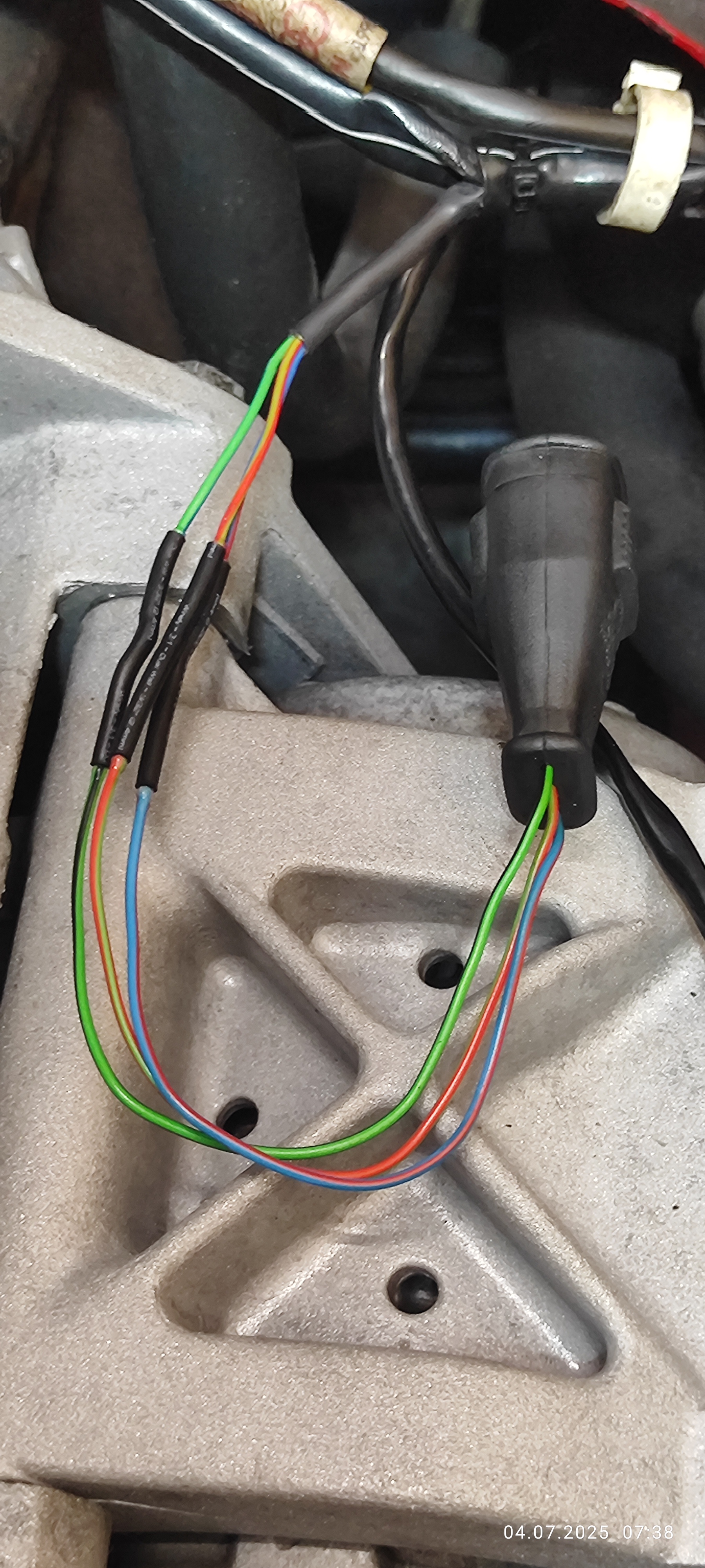

Steckerreparatur (Austausch)

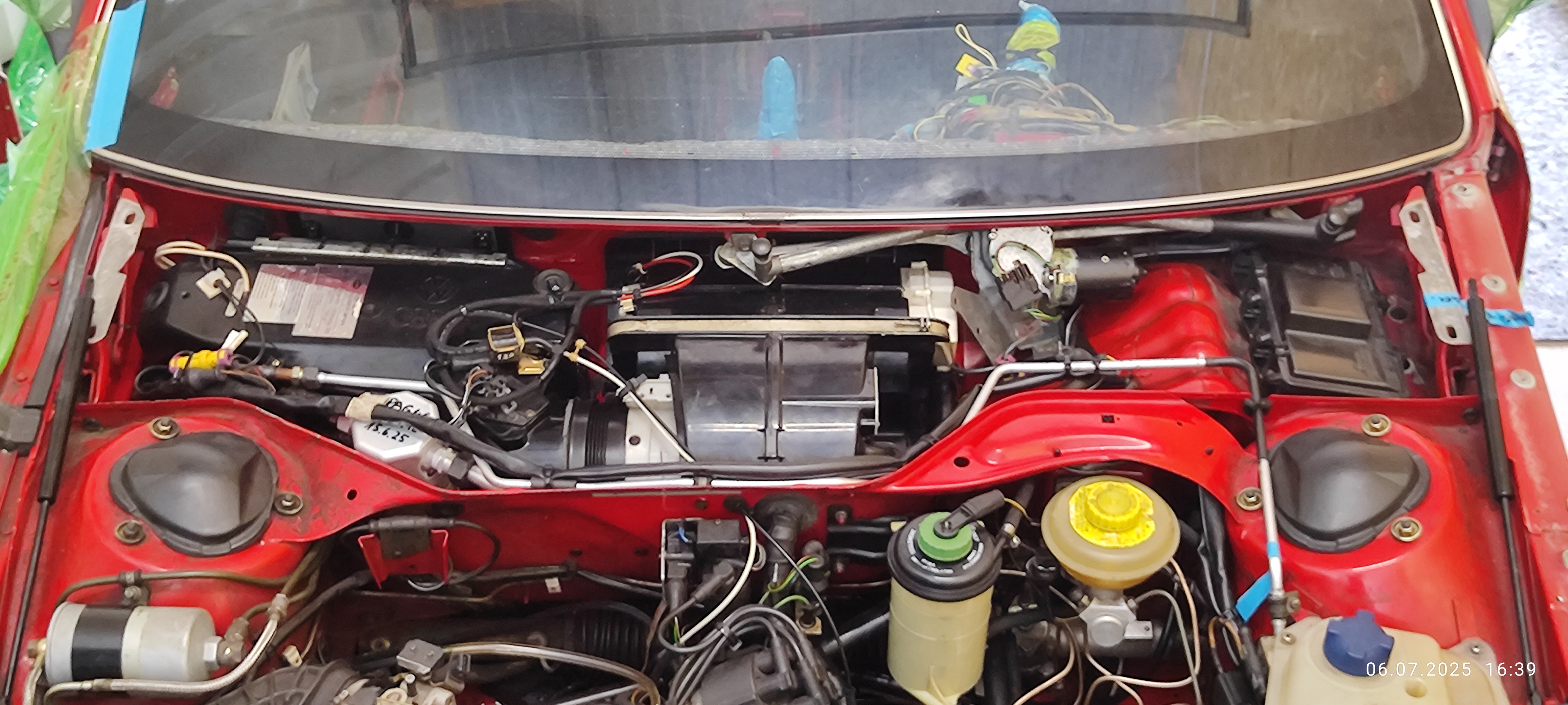

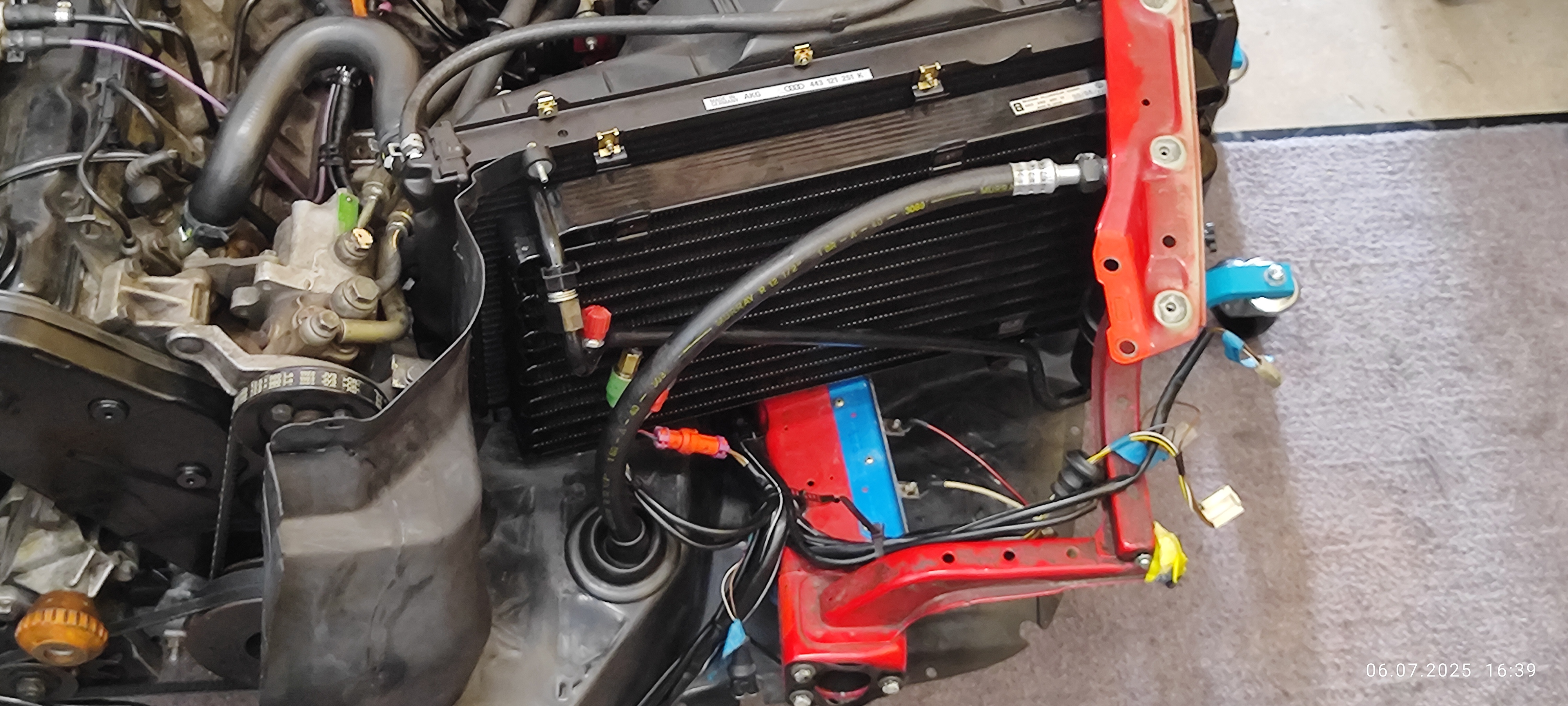

neuer Kabelbaum um 4 cm umverlegt wegen Kollision mit Kühler-/Kondensatorpaket
Kühler-/Kondensatorpaket einschl. neuer Luftführung eingebaut & angeschlossen

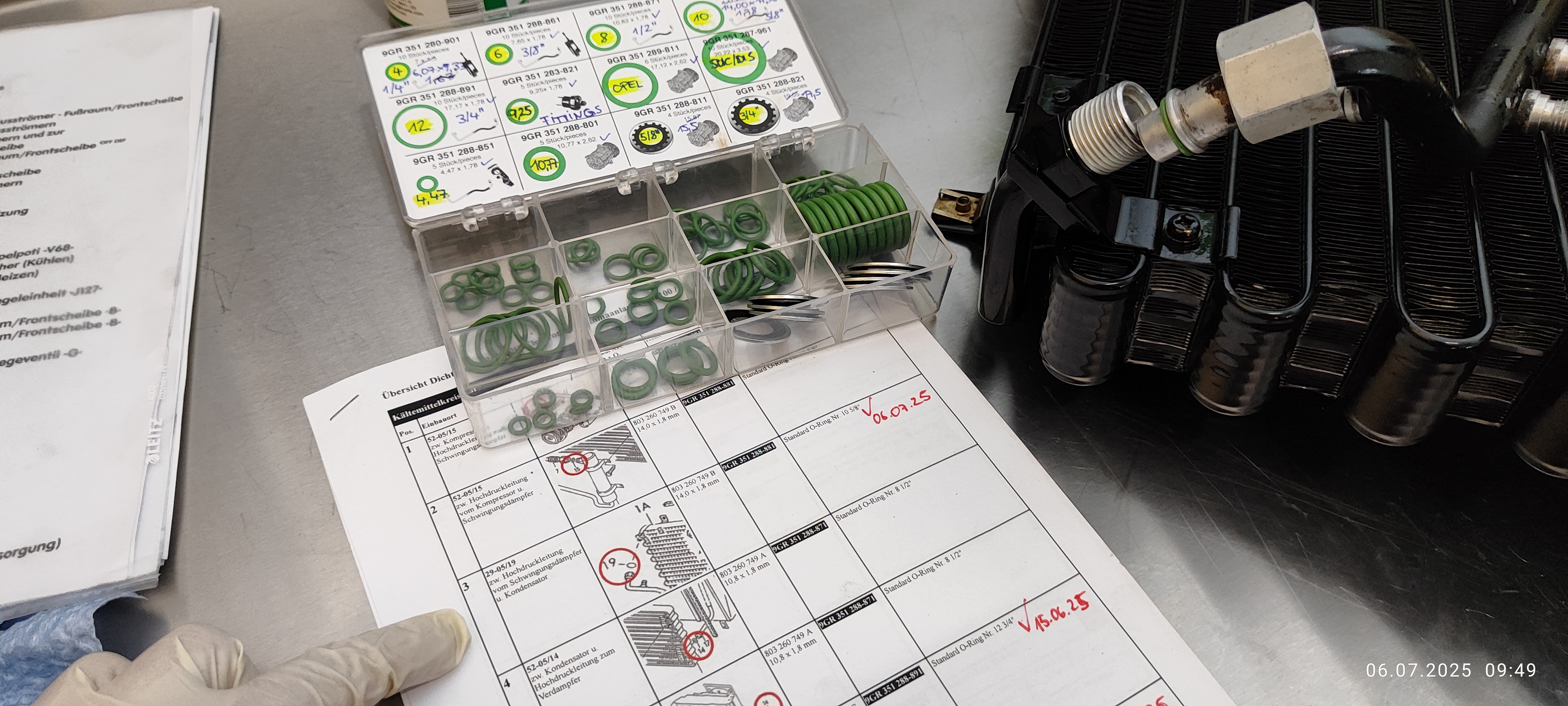

kompletten Kältemittelkreislauf geschlossen (alle Dichtungen eingebaut)

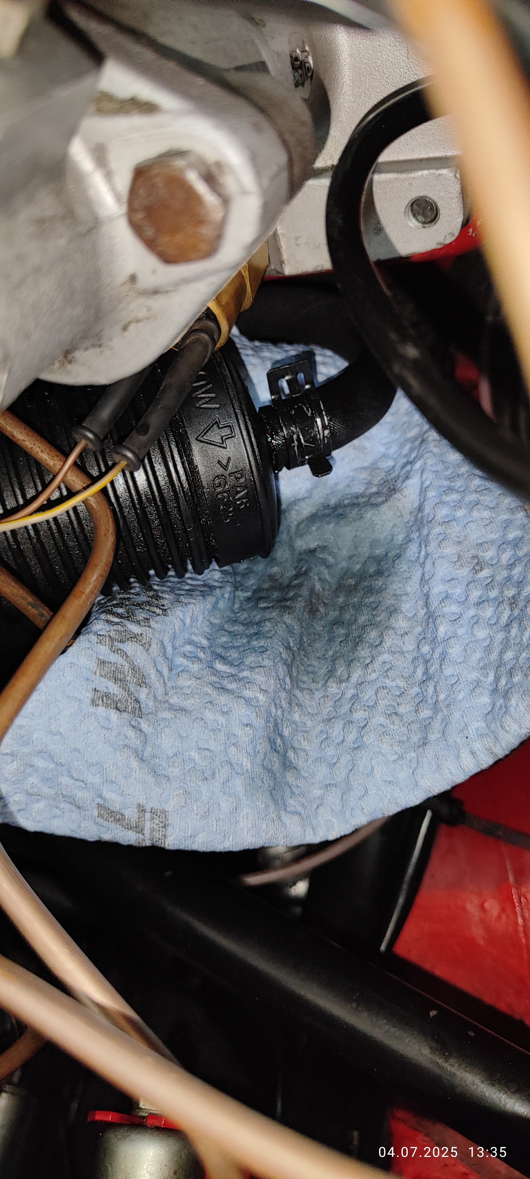

wiederholte Undichtigkeiten beim nachgerüsteten Hydraulikfilter

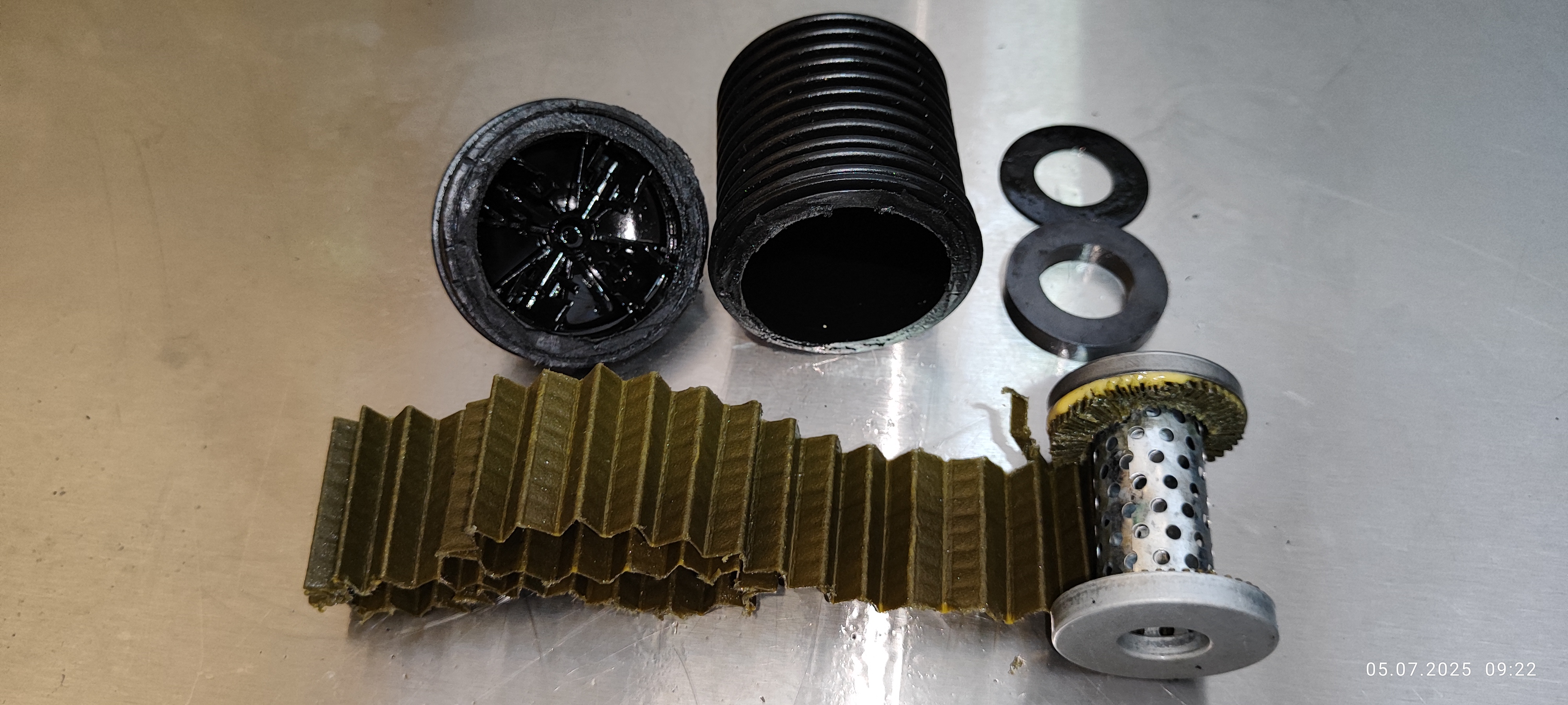

Mapco Hydraulikfilter zerlegt. blockiertes Überdruck- oder Rücklaufventil für ständige Undichtigkeit verantwortlich?
Mapco Hydraulikfilter: Überdruck- oder Rücklaufventil (hat beim ersten Versuch geklemmt)

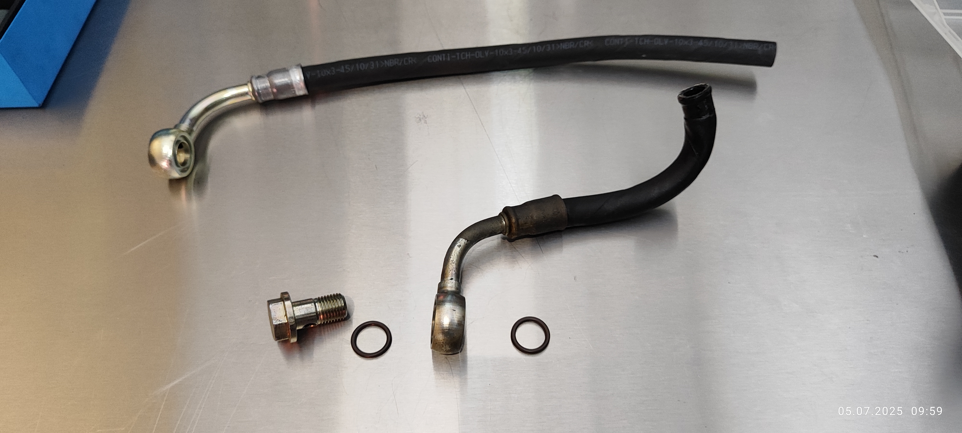

nachgerüsteten Hydraulikfilter für suboptimal erklärt und neuen Rücklaufschlauch eingebaut

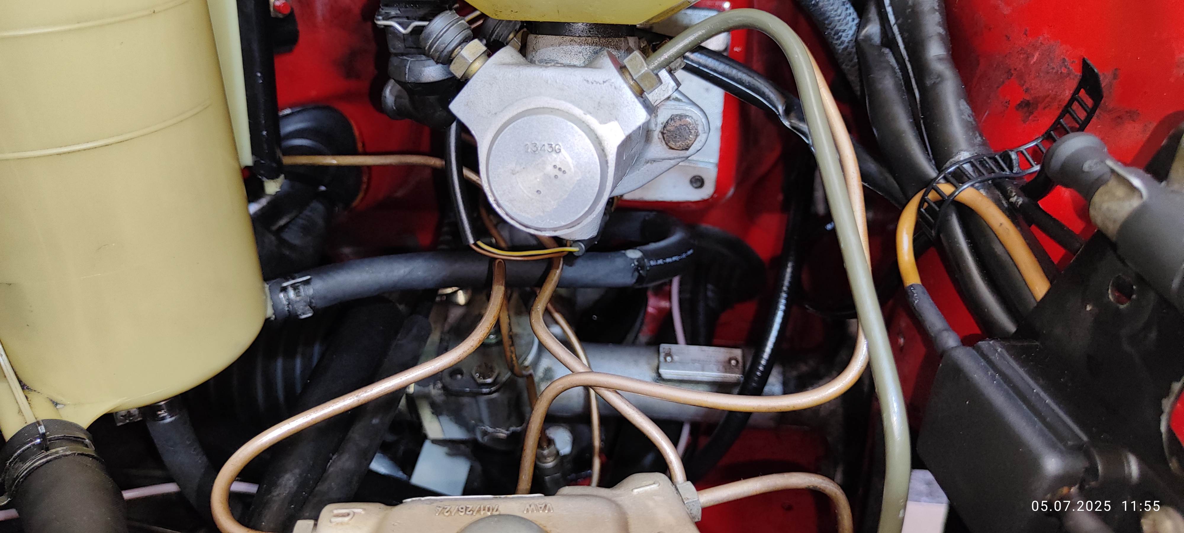

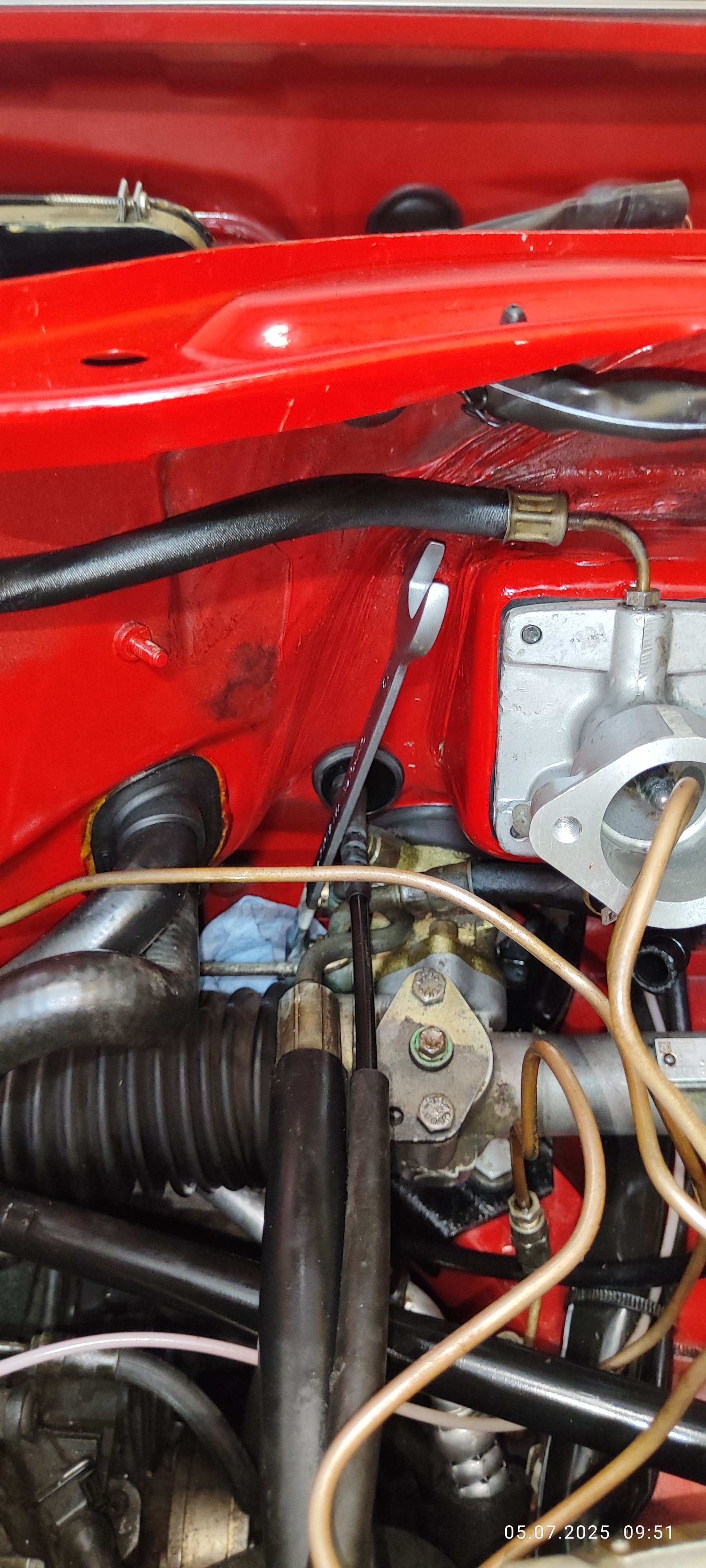

lösen der Rücklaufleitung nur mit leicht gekröpftem Ringschlüssel und Platz machen (Ausbau HBZ) möglich
Neuer Hydraulik-Rücklaufschlauch mit Knickschutz (Verstärkung aus Schrumpfschlauch)

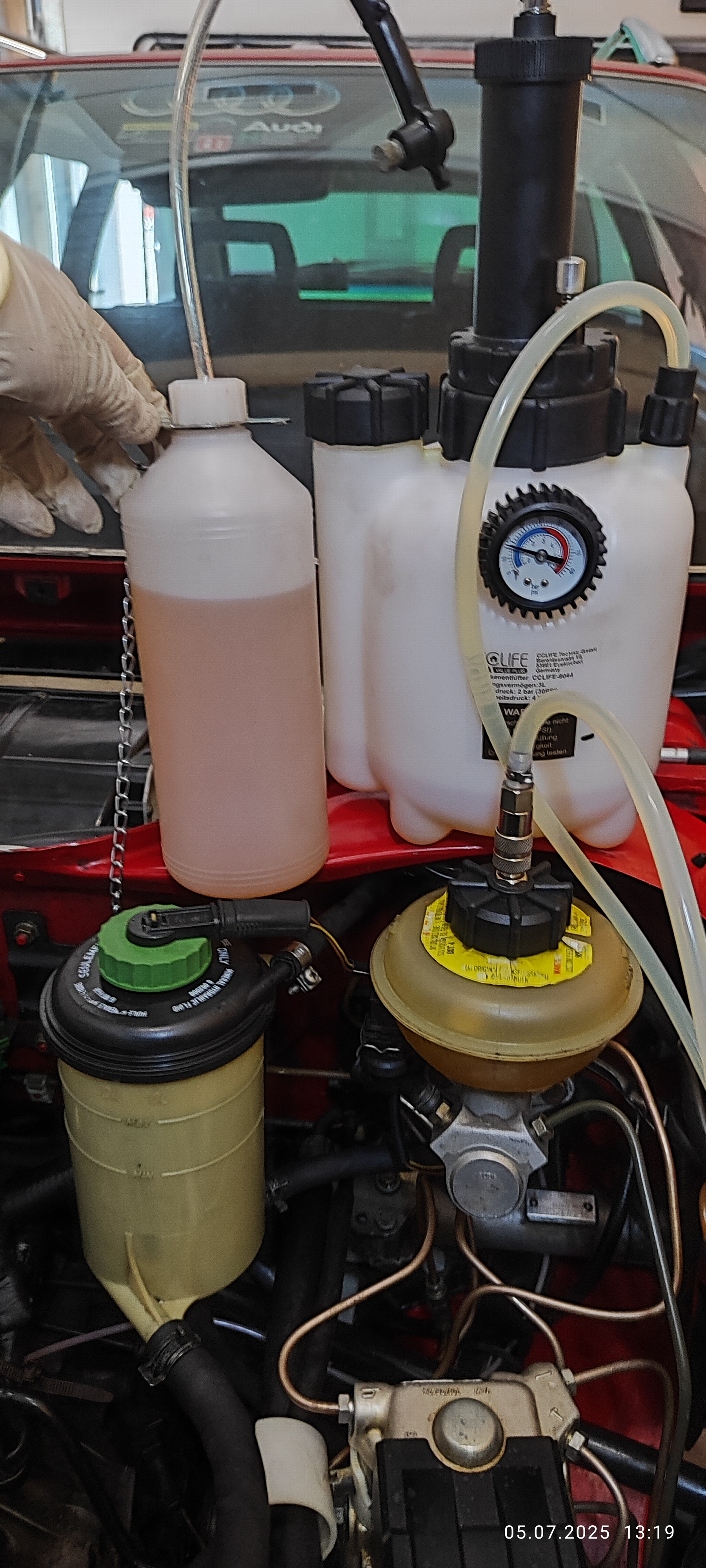

Bremse nochmal entlüften. Für neuen Hydraulik-Rücklaufschlach musste der HBZ wieder raus.

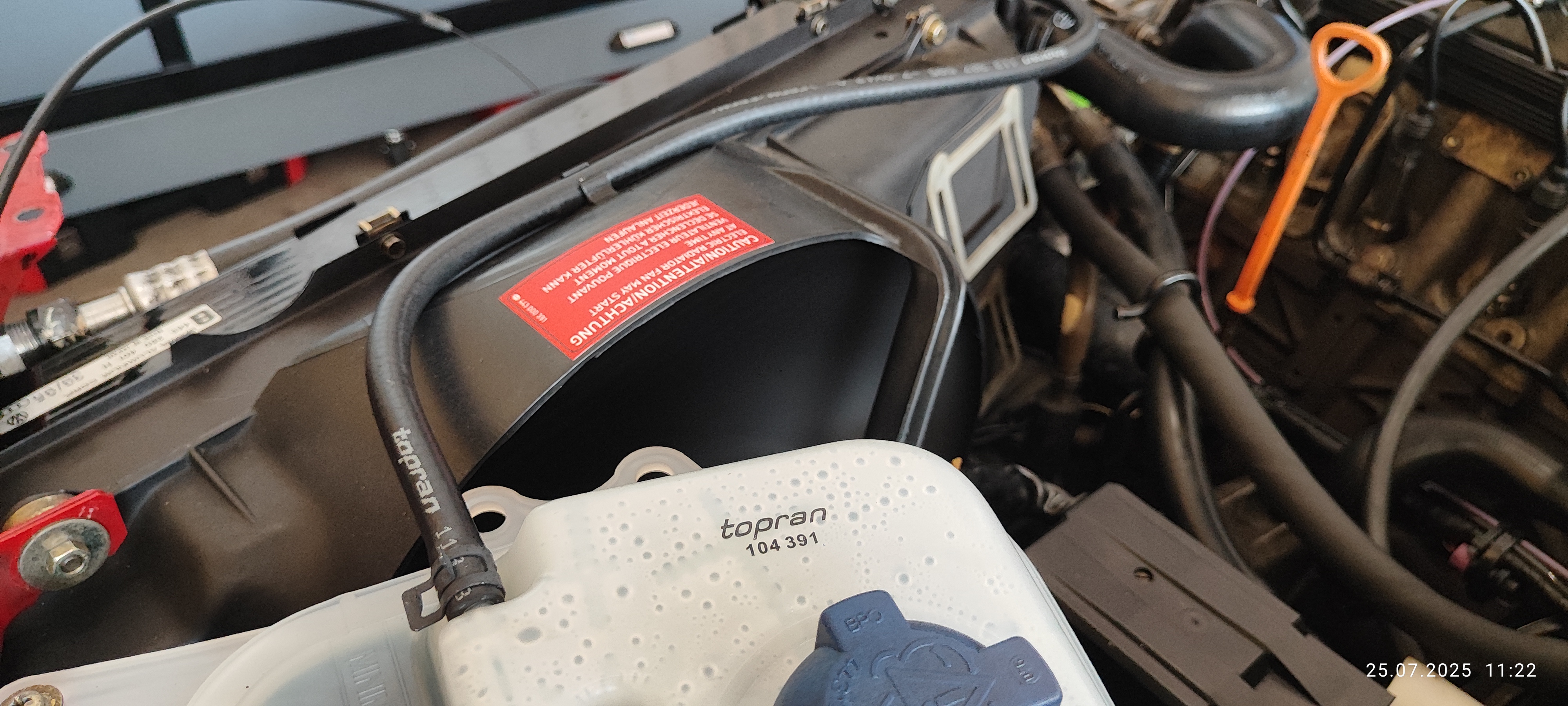

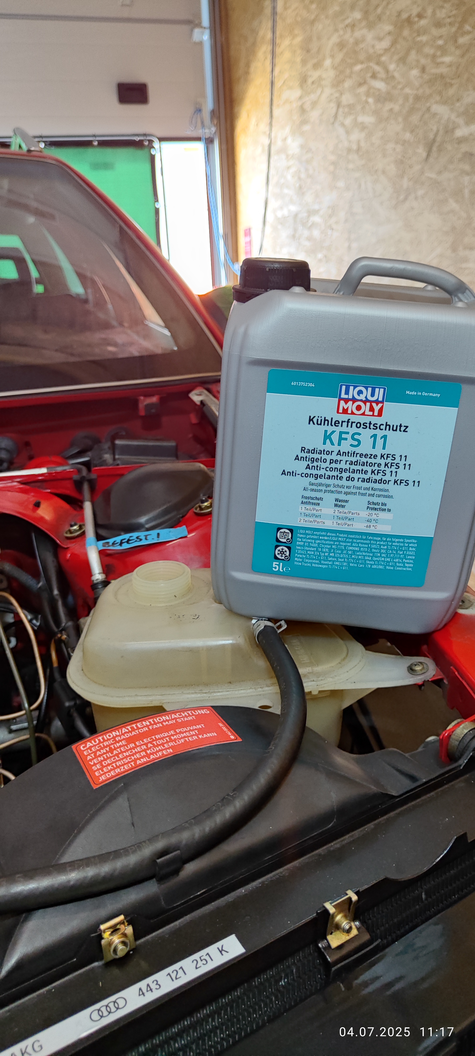

Kühlsystem aufgefüllt

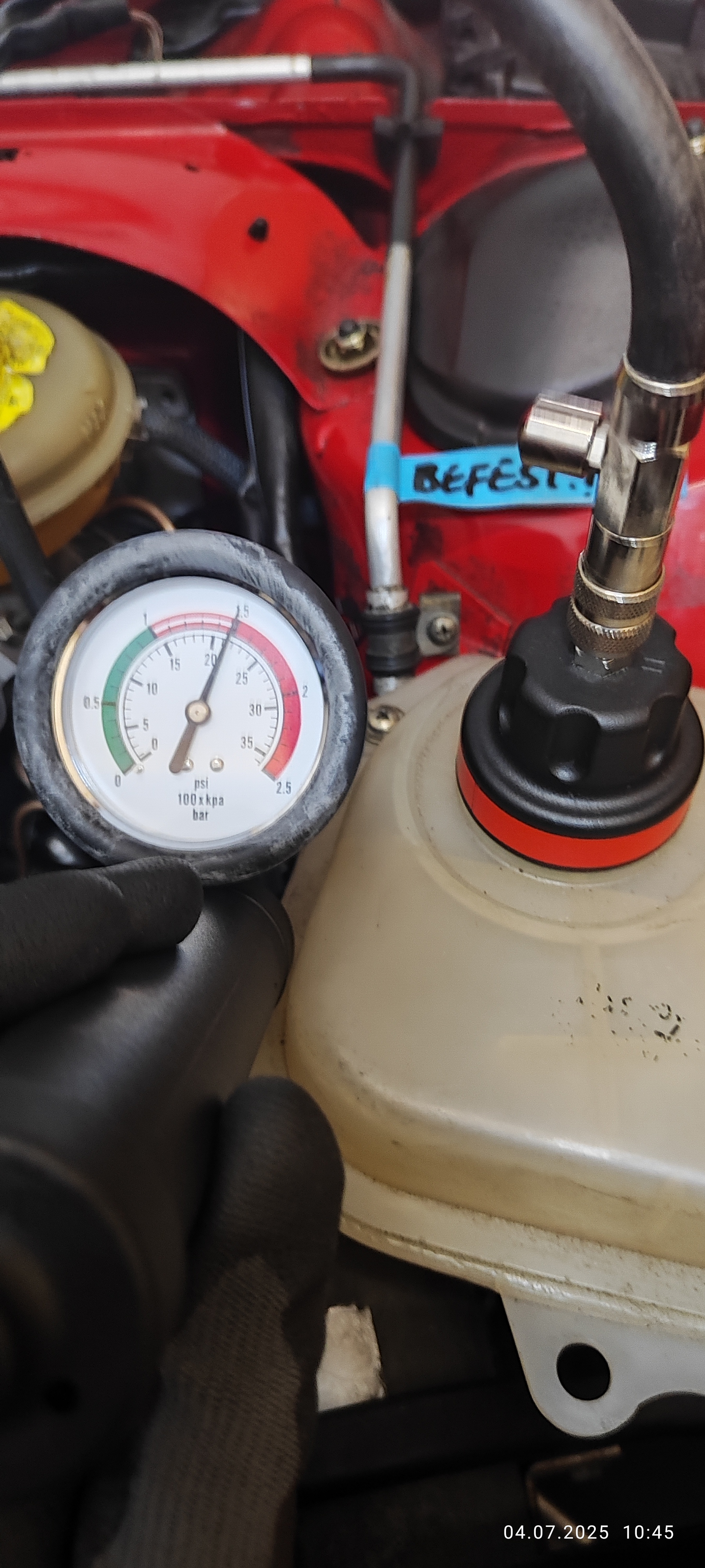

Kühlsystem abgedrückt und ebenfalls Undichtigkeiten festgestellt

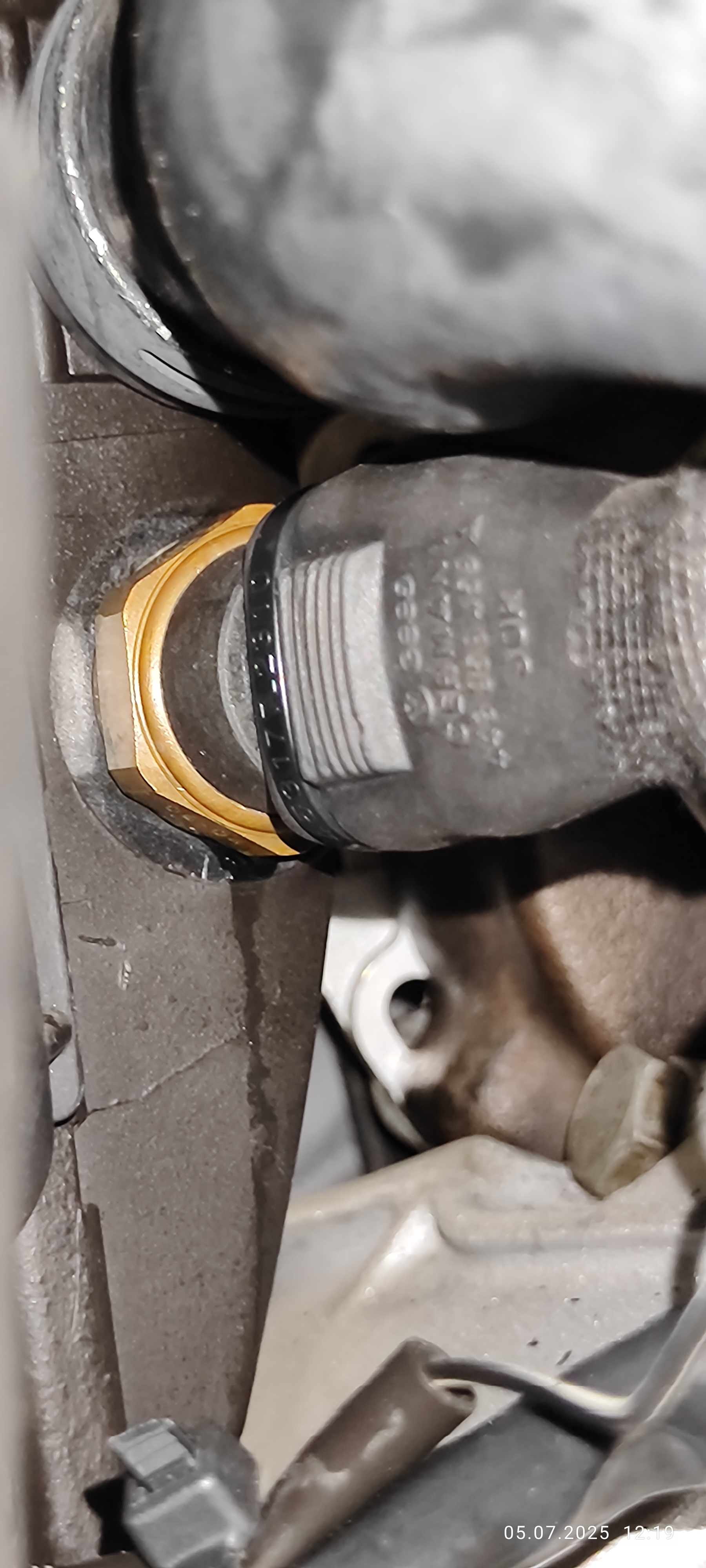

Kühlsystem, Undichtigkeit 1 - Thermoschalter

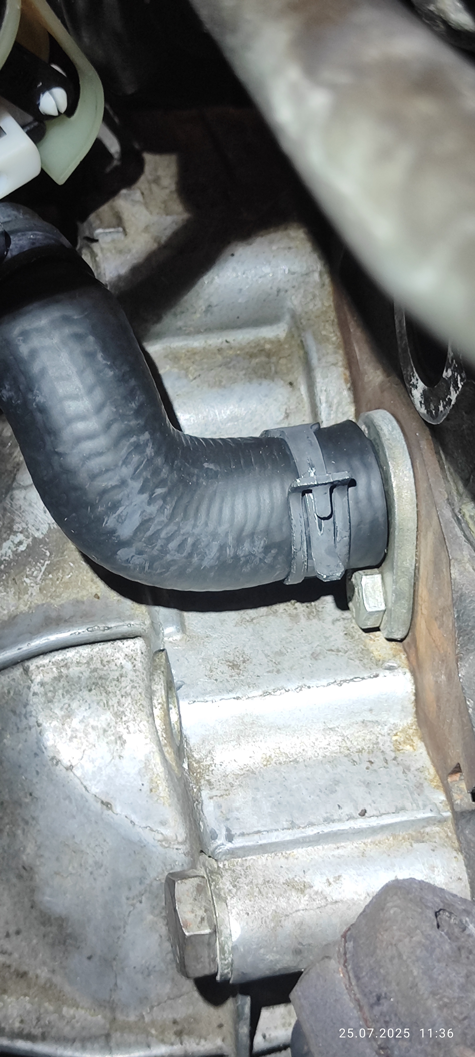

Kühlsystem, Undichtigkeit 2 - Falsche bzw. zu schwache Federbandschelle am hinteren Stutzen

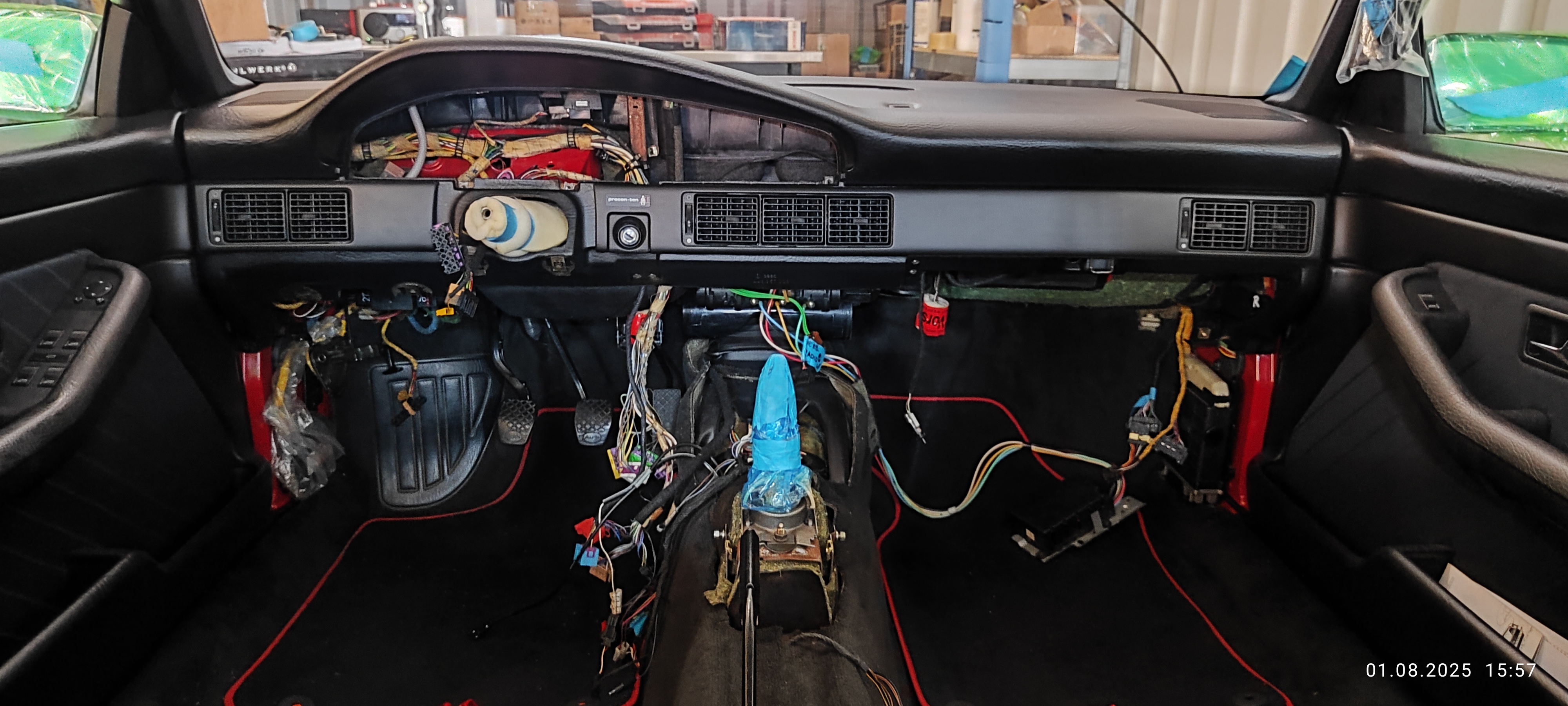

Im Grunde gibt es nur noch wenig Arbeiten, speziell die Klimaanlage betreffend. Vielmehr ist es gerade Aufgabe, das Fahrzeug wieder fahrbereit zu Komplettieren, um auf eigener Achse zum Klimaservice (ATU) fahren zu können. Dabei stellte sich aber heraus, dass das Fahrzeug wohl mal ein stärkeren "Parkrempler" hatte. Die neue (gerade) Stoßstange wollte einfach nicht mehr an die alten Träger bzw. Zwischenhalter passen.

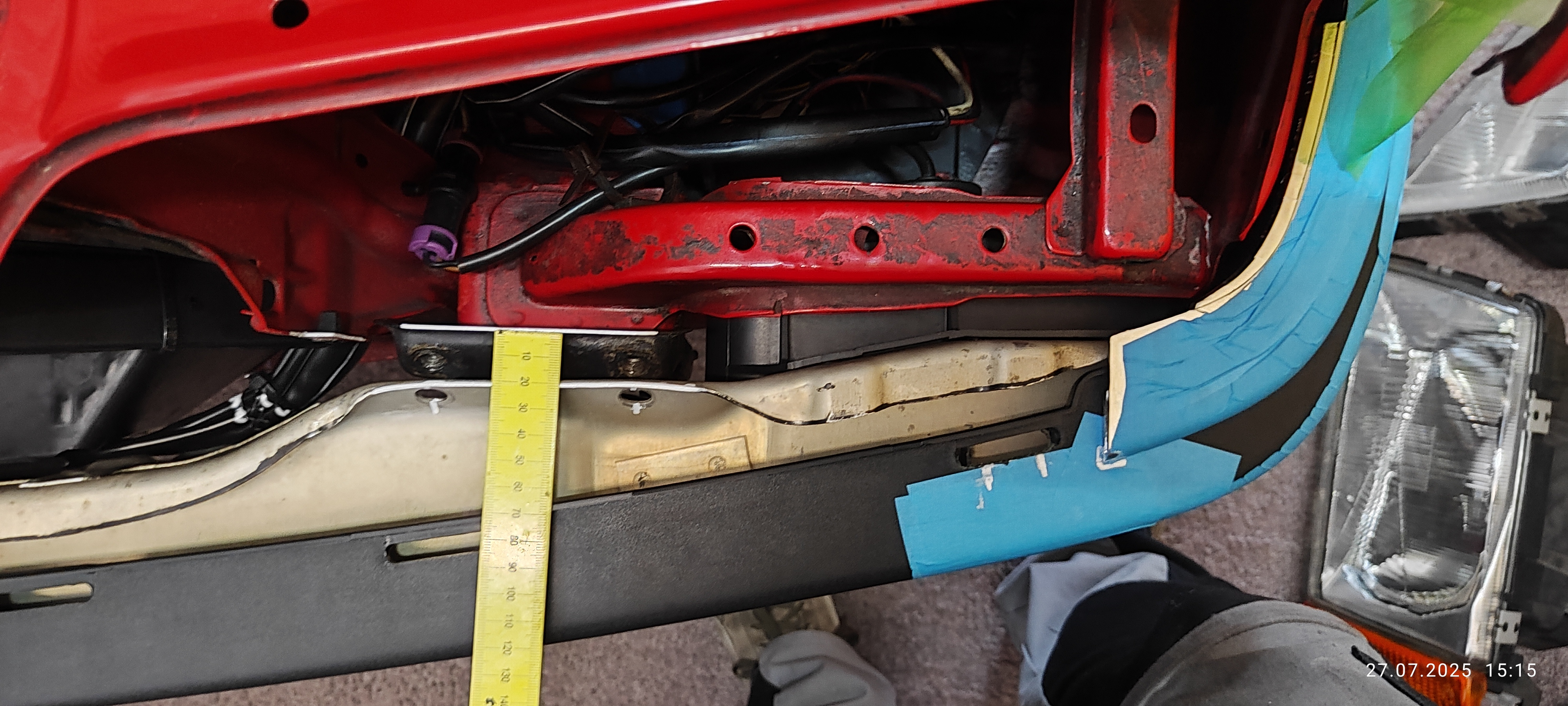

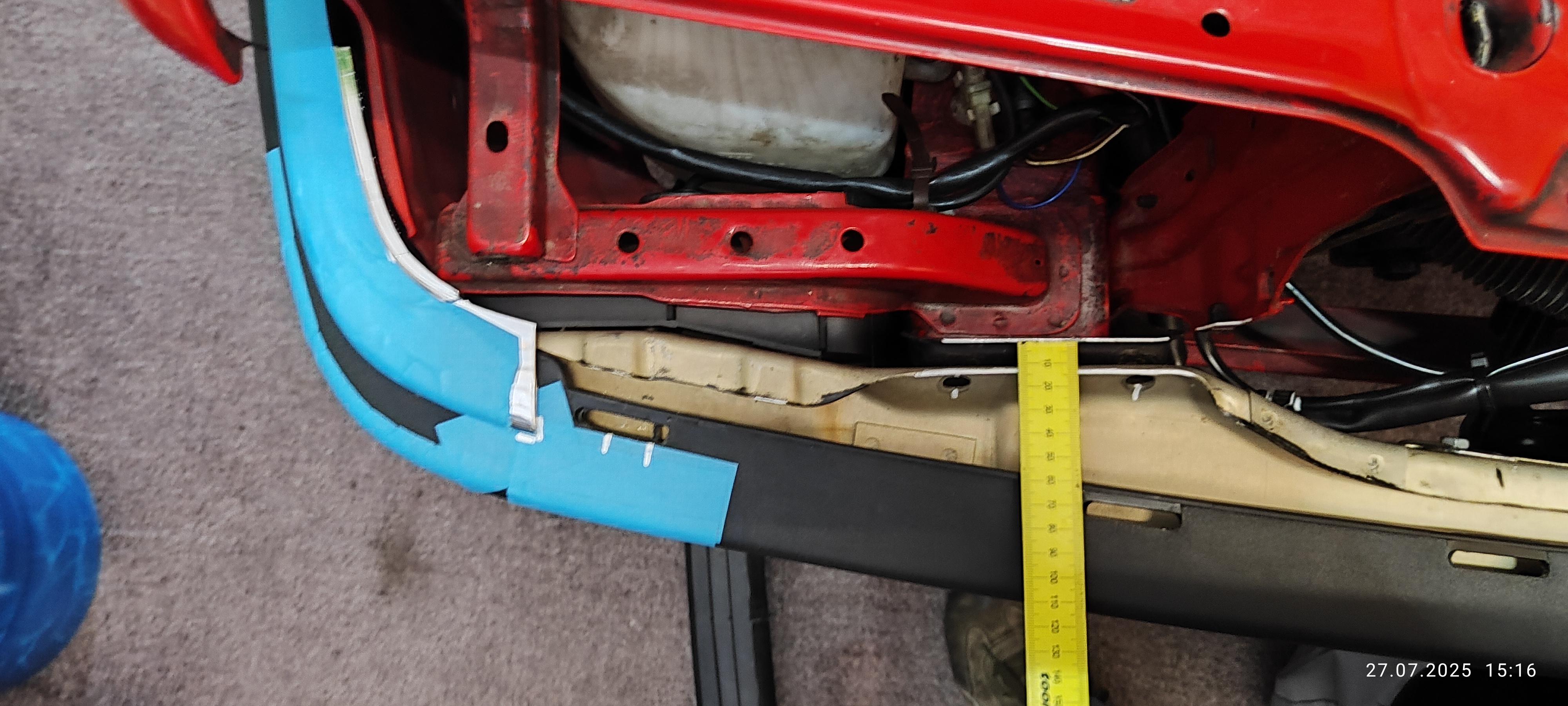

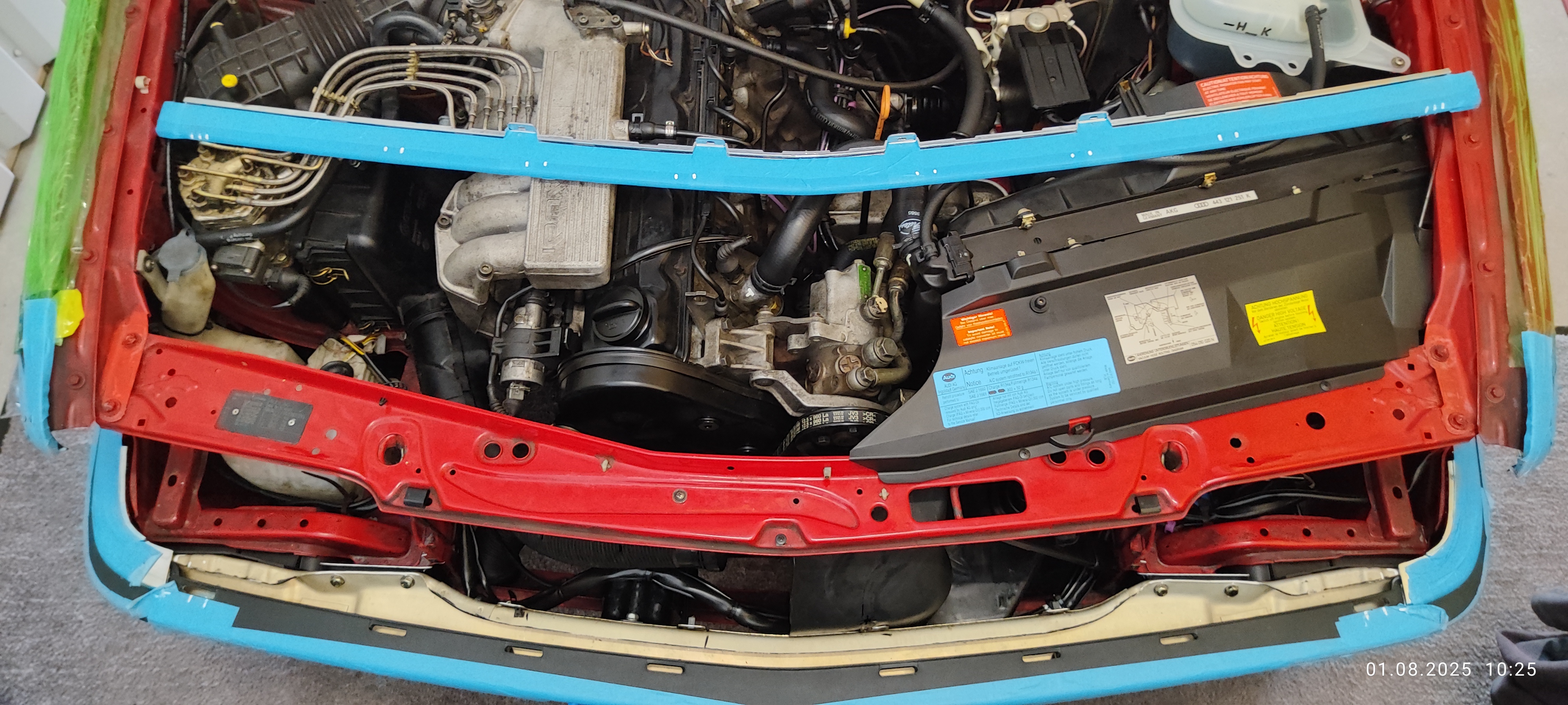

Stoßfänger mit neuen, geraden Trägern
V8-Holzblende mit Softlack
langsam wird es...
langsam wird es...

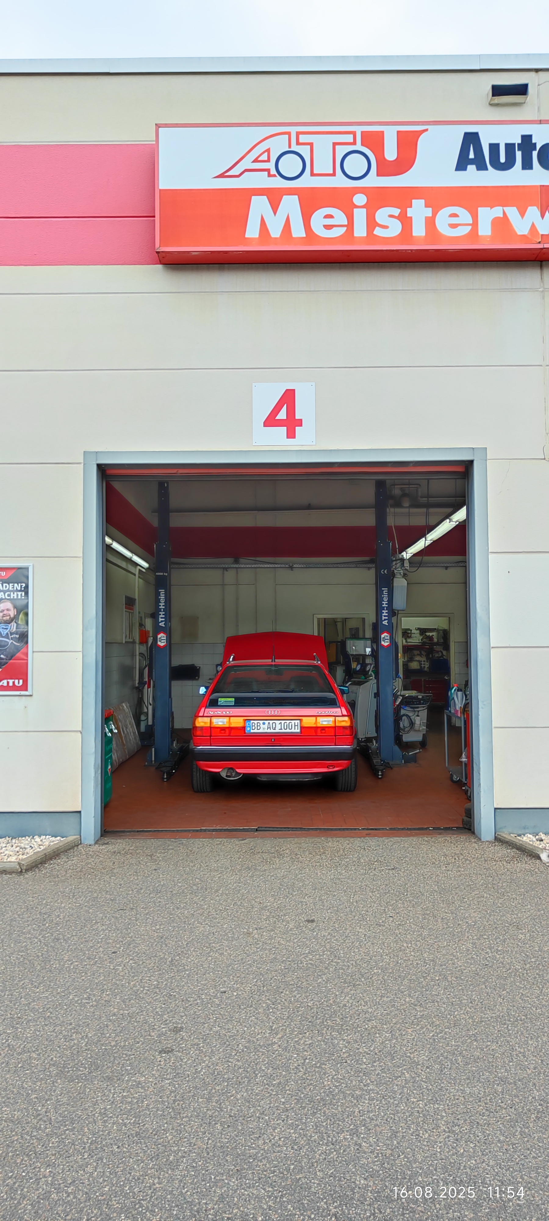

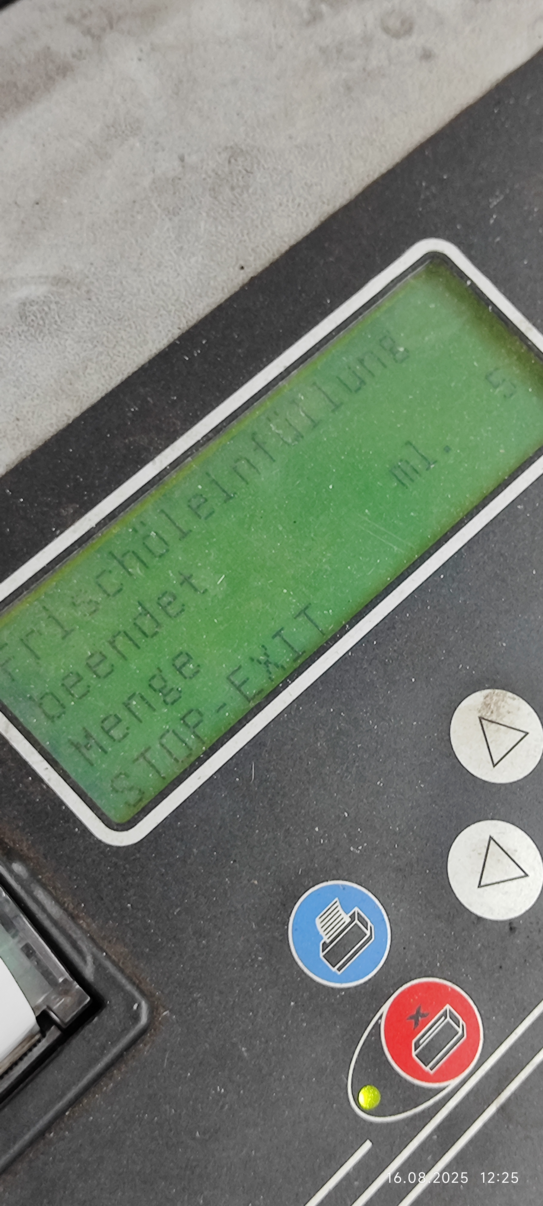

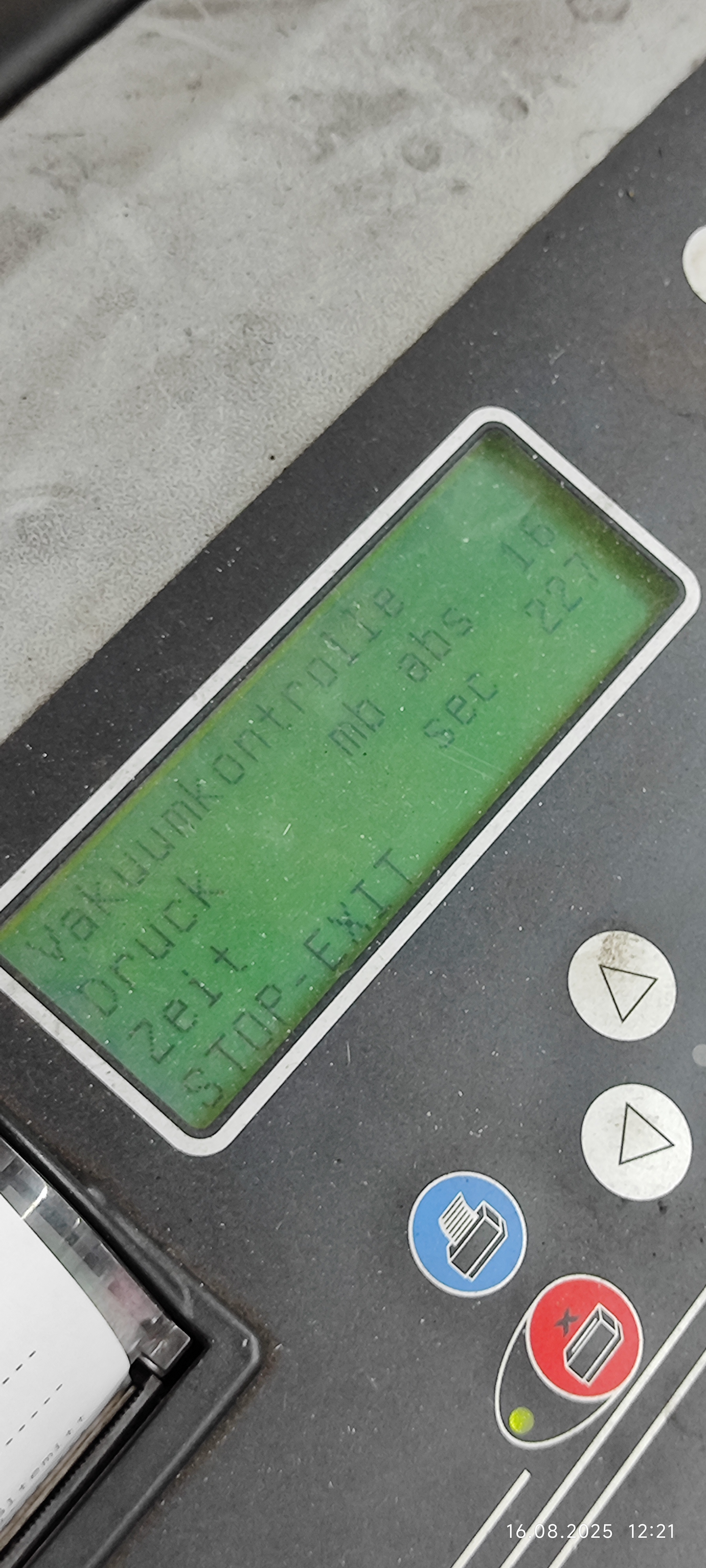

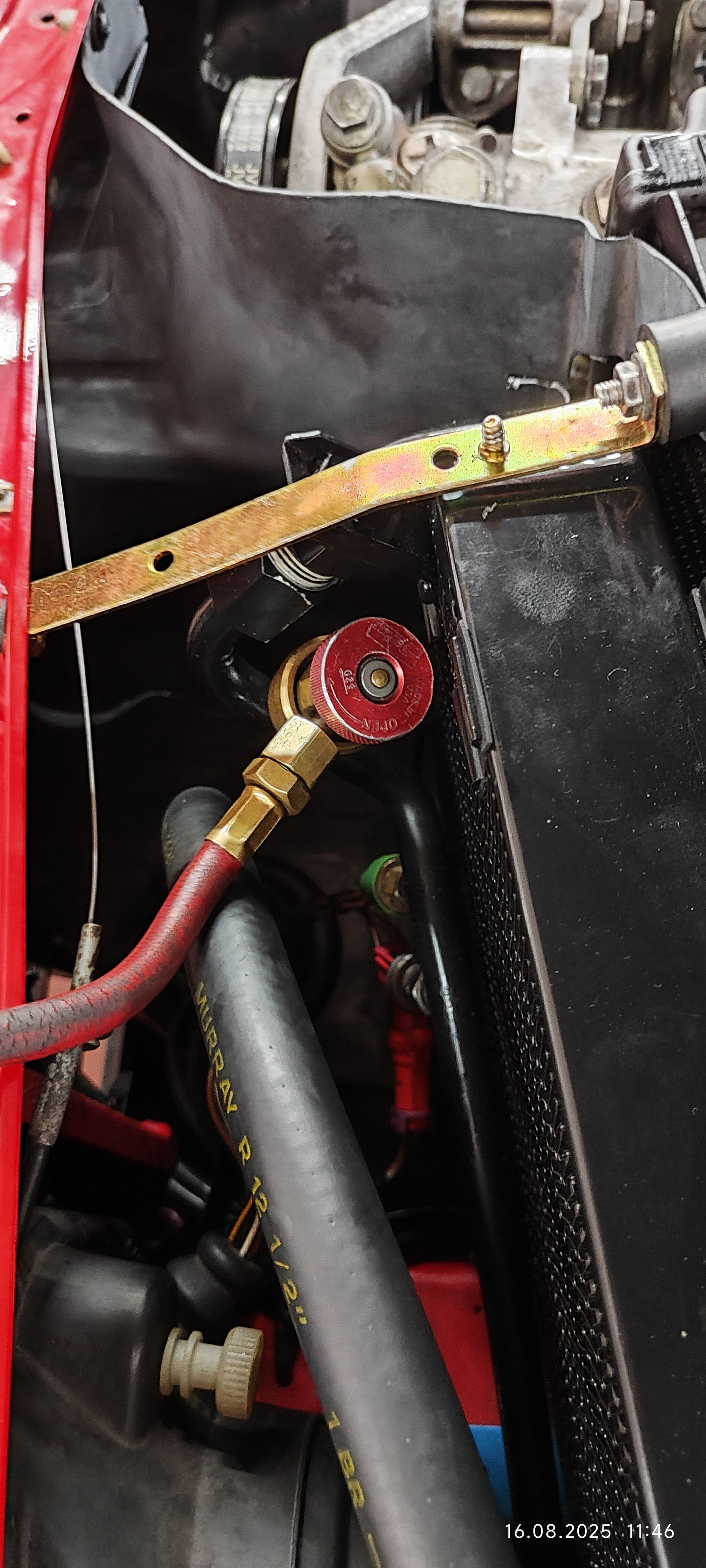

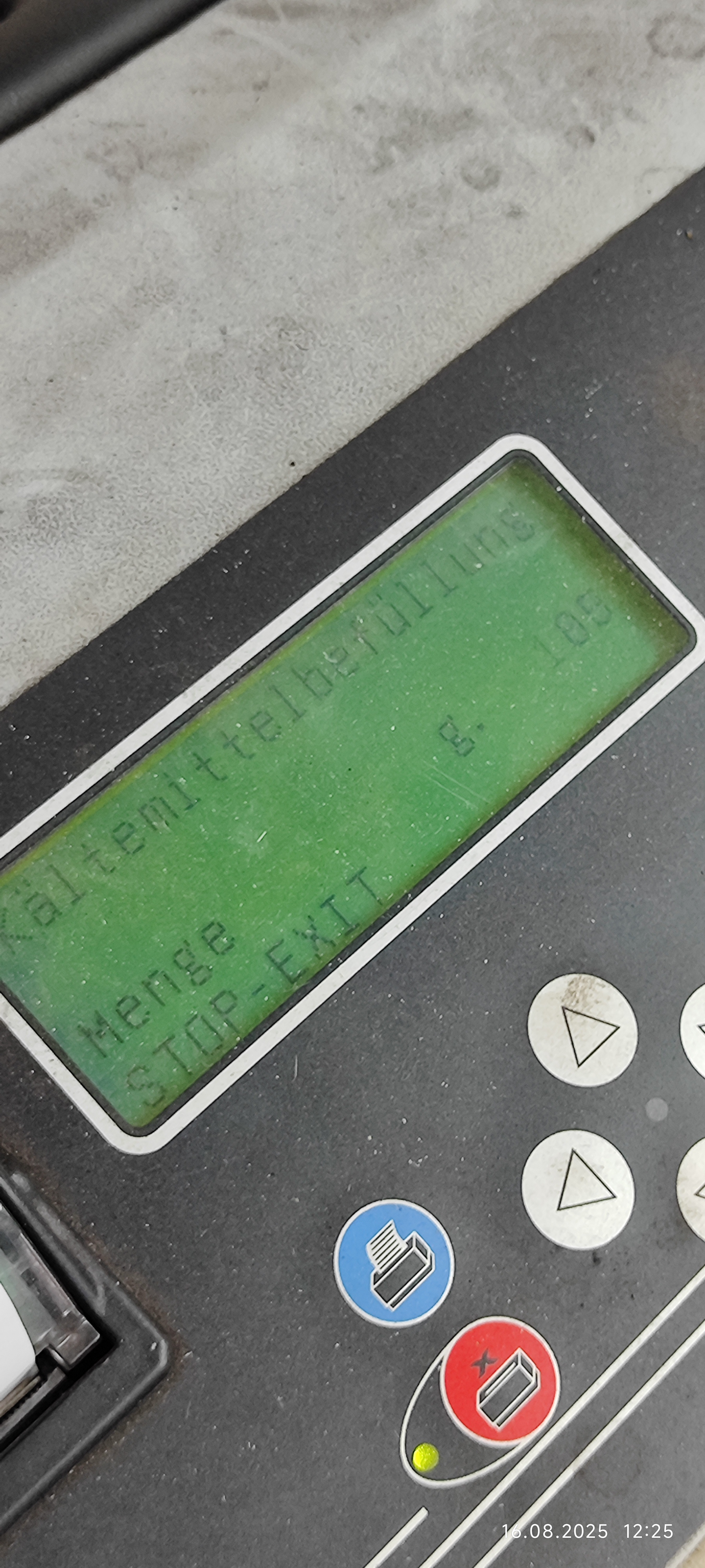

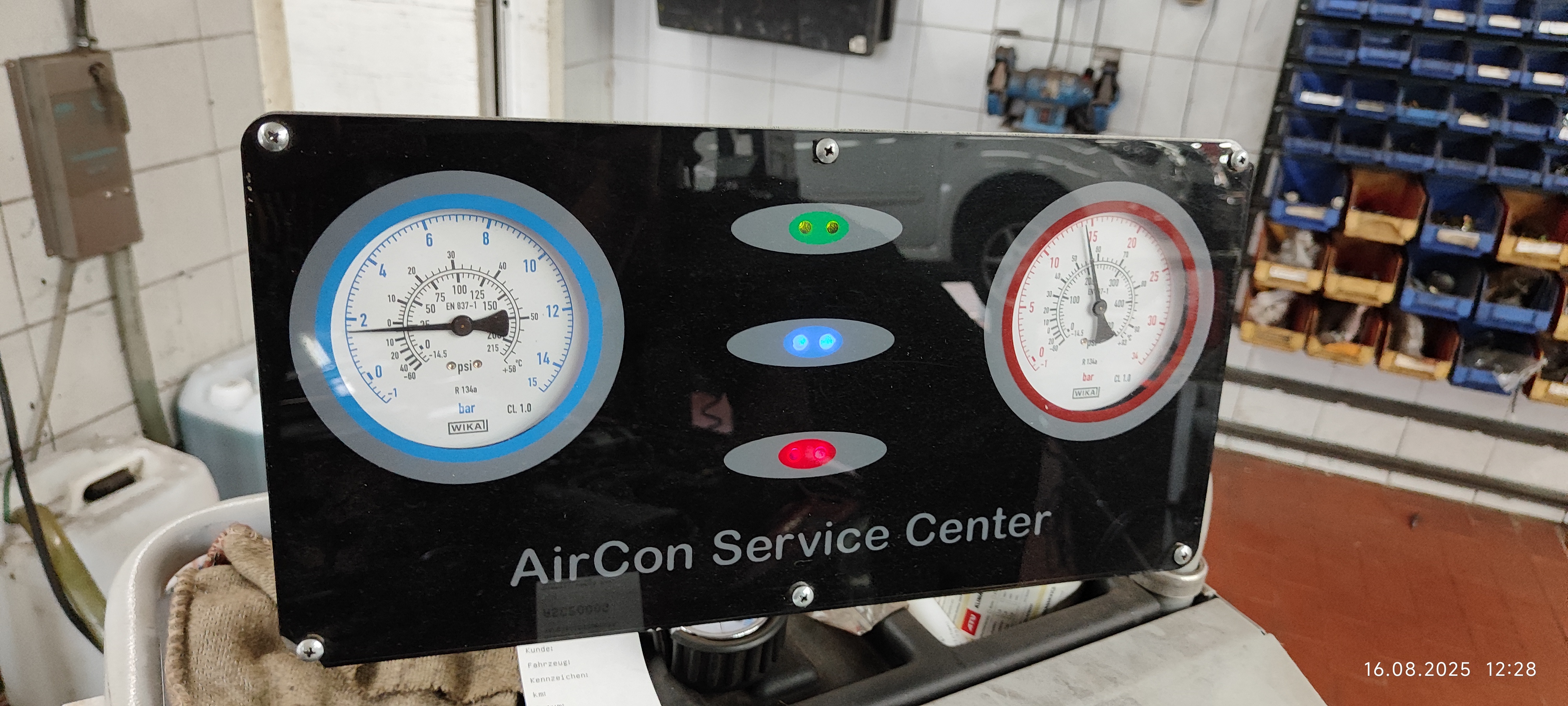

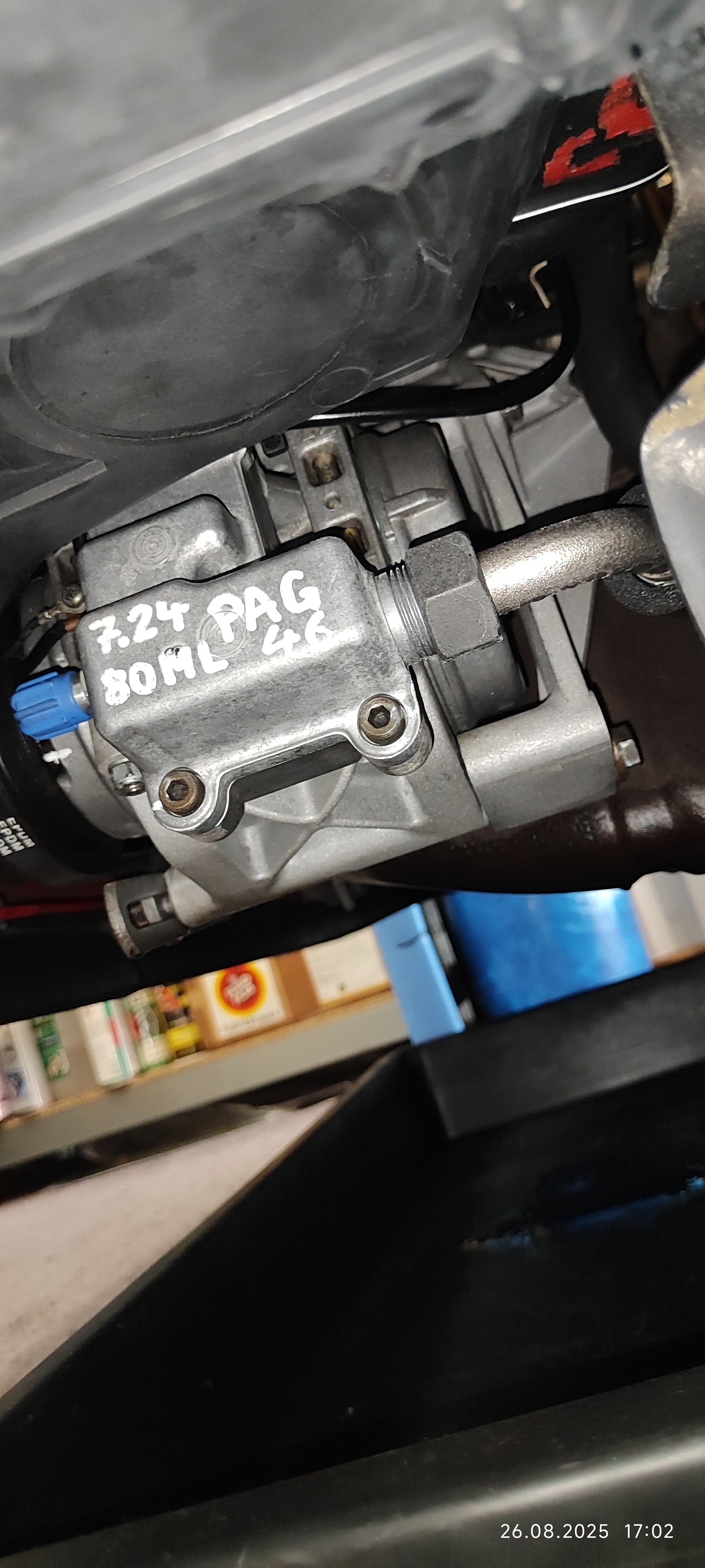

Endlich ging es zum ATU. Nach einer sog. "Dichtheitsprüfung", welche eigentlich nur* das Evakuieren (Entfeuchten) mit (geschätzt) -1 bar Unterdruck und 20 min. Warten auf (Unter)Druckverlust bestand, wurde die Anlage mit 950 g R134a befüllt. Zusätzlich wurden noch 5 ml Kompressoröl dazu gegeben. Der ATU-Mitarbeiter war sehr am alten Audi interessiert und empfahl das Zugeben von 5 ml Kompressoröl da "auch beim Evakuieren evtl. etwas Kompressoröl abgesaugt wird"... Ich empfand das, auch nach einer der kurzen Diskussion mit ihm über die Unterschiede zwischen (Kältemittel-)Absaugung und Evakuierung (Entfeuchtung) zwar immer noch als absolut unnötig, wollte aber nicht beratungsresistent erscheinen und dachte nur dass ja 5 ml belanglos sind. Die Zugabe von Kontrastmittel hat er am Gerät abgewählt als ich ihm sagte dass das PAG46 von LIQUI MOLY bereits Leaktracer (UV-Farbstoff) enthält.
* eine echte Dichtheitsprüfung findet mit 15 bar Überdruck mit Formiergas oder Stickstoff und einem Lecksuchgerät statt.
beim ATU
beim ATU

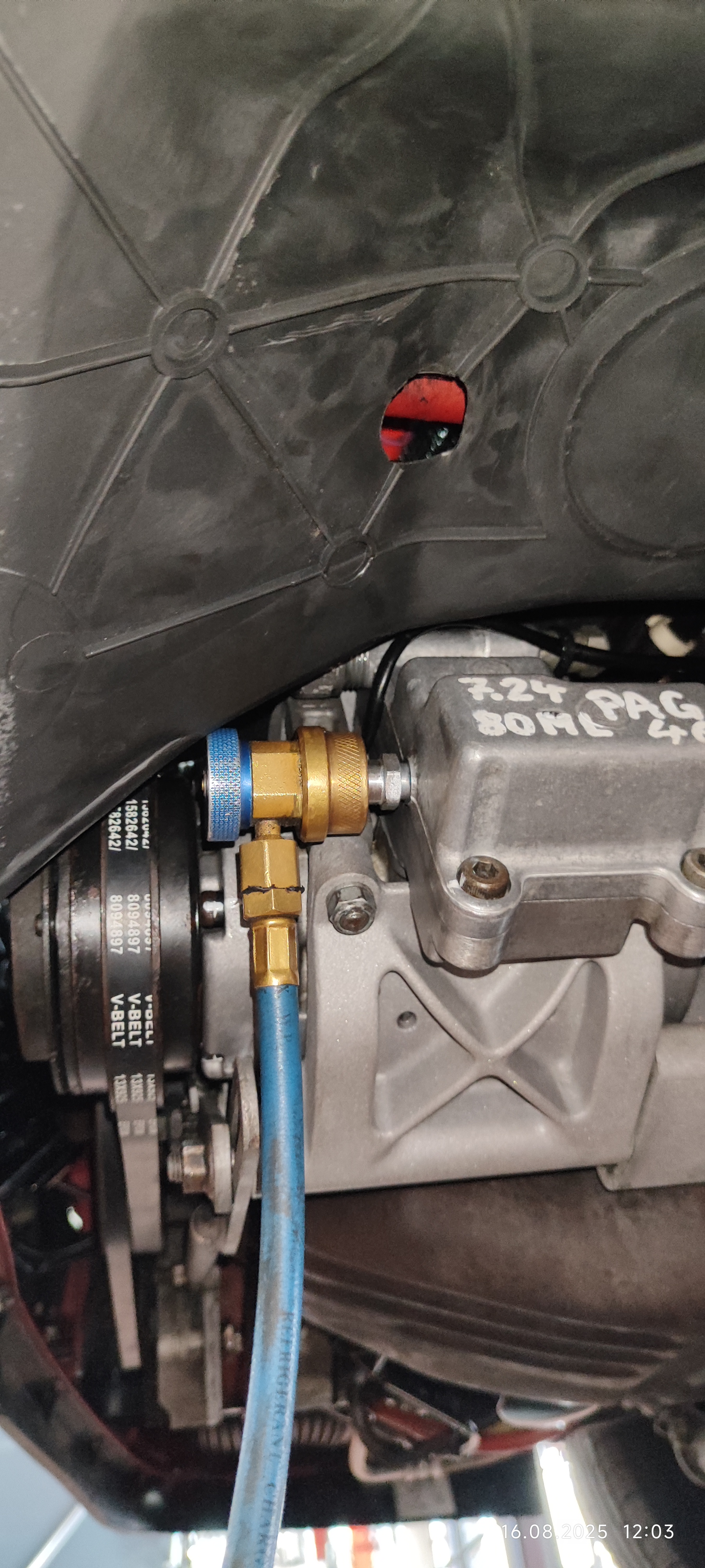

Klima-Servicegerät
Klima-Servicegerät
HD-Serviceanschluss
HD-Serviceanschluss
ND-Serviceanschluss
ND-Serviceanschluss
Vakuumkontrolle nach Evakuierung
Frischöl
Frischöl
Kältemittelbefüllung
Arbeitsdrücke bei 21°C Umgebungstemperatur
Kondenswasser
Kondenswasser

Mutig das ganze bei ATU machen zu lassen. :roll:
Wieviel Öl hast den nun in der Anlage drin?
Was hat der Spaß den gekostet, denn es ist ja kein normaler Service sondern NEU-befüllung?
Ganz nebnenbei, Firmen dürfen seit geraumer Zeit KEIN Kontrastmittel mehr verwenden.
Wir Privatleute schon, wo kein Kläger da kein Richter. :wink:
Beiträge: 672
Re: Blog: Klimaanlage nachrüsten, Methode mit Teilespender
kpt.-Como hat geschrieben: 18.08.2025, 10:45 Mutig das ganze bei ATU machen zu lassen. :roll:
Ja, aber bei ATU darf man dabei sein und das war ich auch. Da konnte also nix passieren. An der Kasse bzw. bei der "Dialogannahme" :lol: war auch etwas Verhandlungsgeschick notwendig. Es musste geklärt werden was R12, R134a, Retrofit oder Leeranlage bedeutet. Es läuft seitens ATU aber immer darauf hinaus dass man NICHT den Pauschalpreis bekommen soll. Und wenn ATU einem eine Spülung mit ganztägigem Extra-Termin verkaufen will, muss man stur bleiben. Am Ende hat es 130 Euro gekostet. Ja, das ist zuviel ohne echte Dichtheitsprüfung aber was solls... Ich habe sogar noch 20 Euro für die Kaffeekasse gegeben.
In der Anlage habe ich 80 ml im Kompressor und 220 ml im Trockner (Akkumulator, Auffangbehälter) PAG46 von LIQUI MOLY voreingefüllt.
Das mit dem Kontrastmittel ist mir unbekannt. Es wurde jedenfalls von ATU angeboten. Evtl. bezieht sich das Verbot, warum auch immer, auf die neuen 1234yf Anlagen.
Übrigens habe ich es die ganze Zeit vermieden zu erwähnen dass die Anlage nachgerüstet ist und dass ich es selbst gemacht habe. Ich habe bewusst alle im Glauben gelassen dass es professionell in einer Werkstatt gemacht wurde. Auf die Frage warum dann nicht gleich Kältemittel aufgefüllt wurde habe ich gesagt dass das Klimagerät kaputt war.
Edit: Ich muss auch noch sagen dass es nicht das Ende ist. Jetzt werde ich noch einige Test machen. Auch ein Langstreckentest steht noch aus. Ich habe ein Lecksuchgerät für 65 Euro von Amazon und kann Undichtigkeiten selbst feststellen.

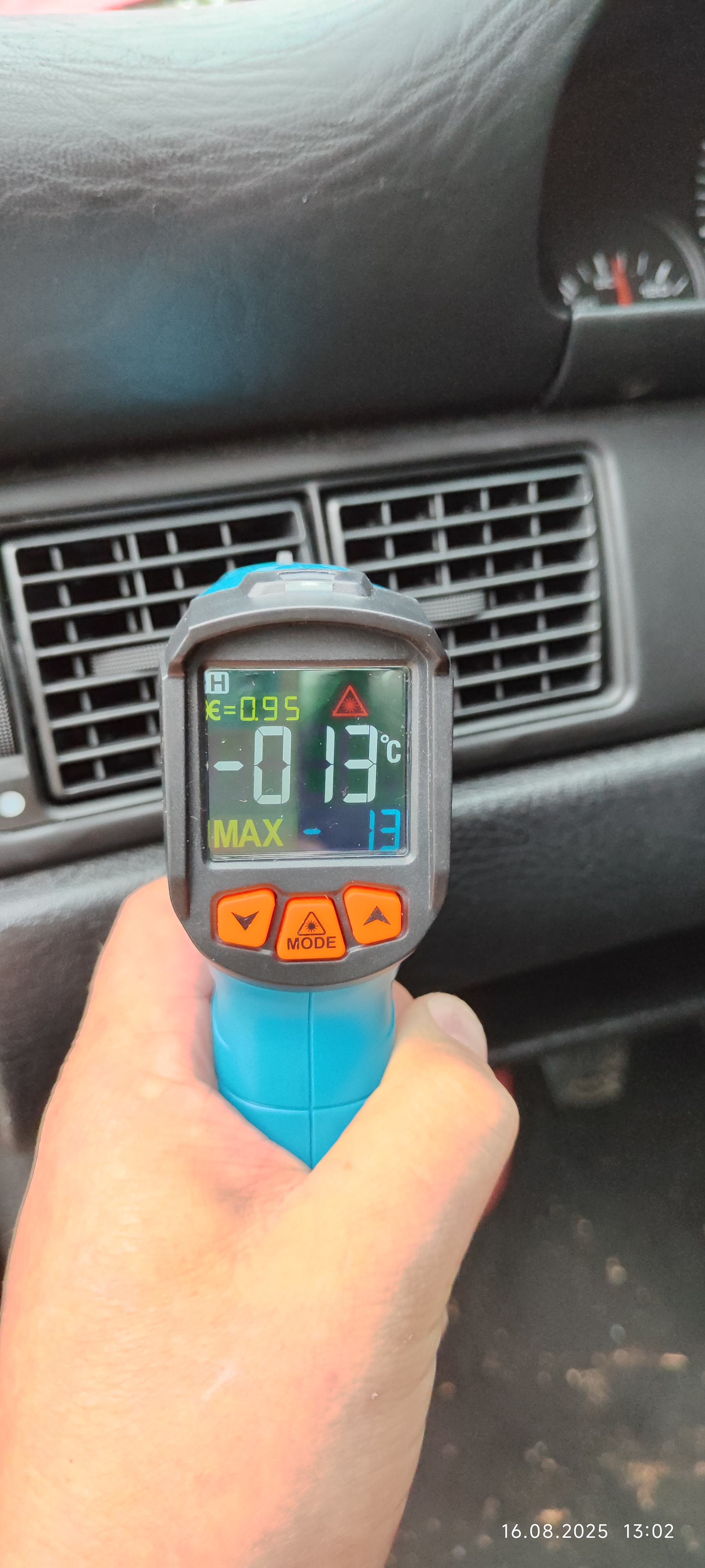

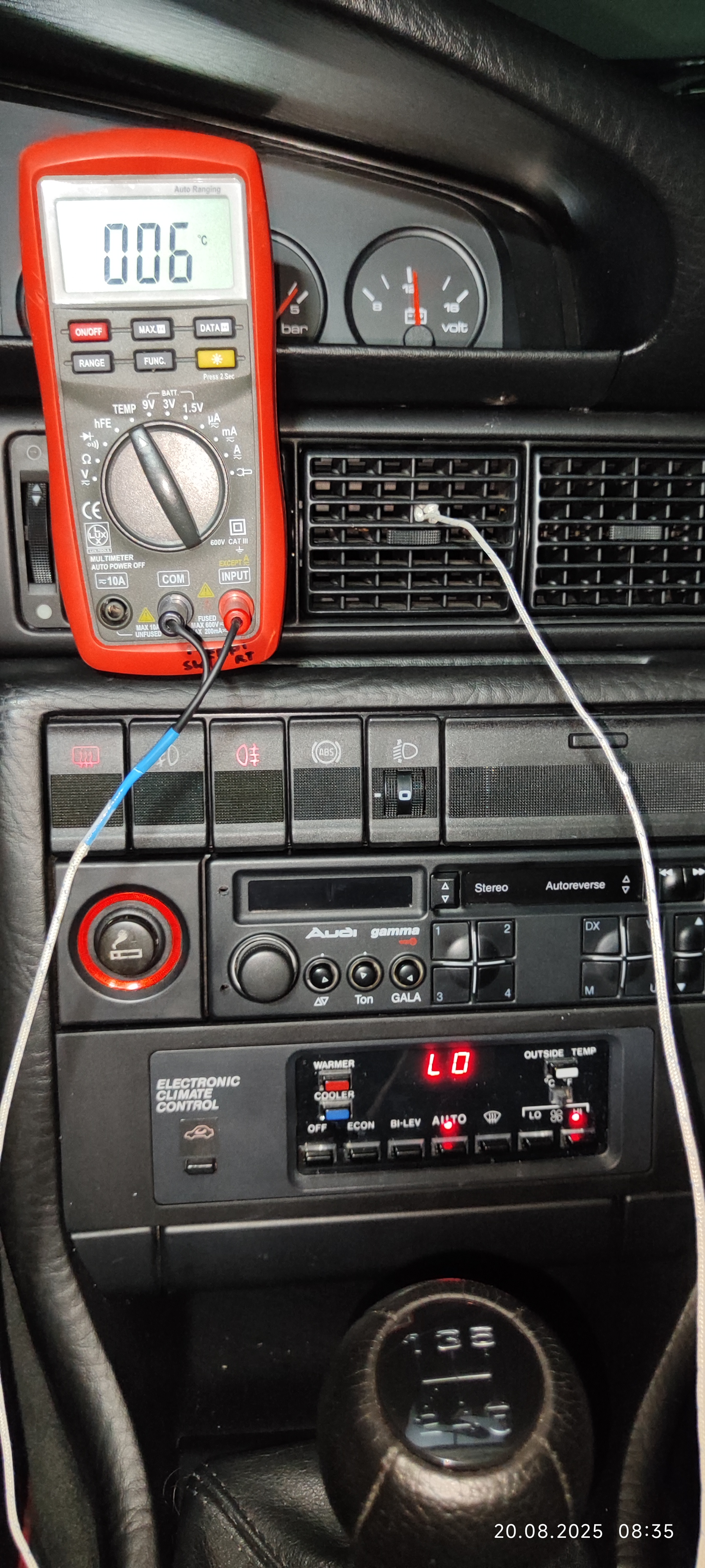

Ja, der Mechaniker hat pflichtbewusst noch das Thermometer in den linken Mannausströmer gesteckt und das ging auch sofort runter unter die typischen "ATU-9°C" sodass ich gesagt habe, lass gut sein, funktioniert... Den richtigen Leistungstest gemäß FSP mache ich die Tage lieber selbst, auch um eine Referenz zu haben.
Beiträge: 7157
Respekt 9°C bei ca. 24°C Aussentemperatur. 8)

meine schnelle vor Ort Messmethode war auch nicht besonders aussagefähig. wie gesagt, ich werde das noch richtig messen.

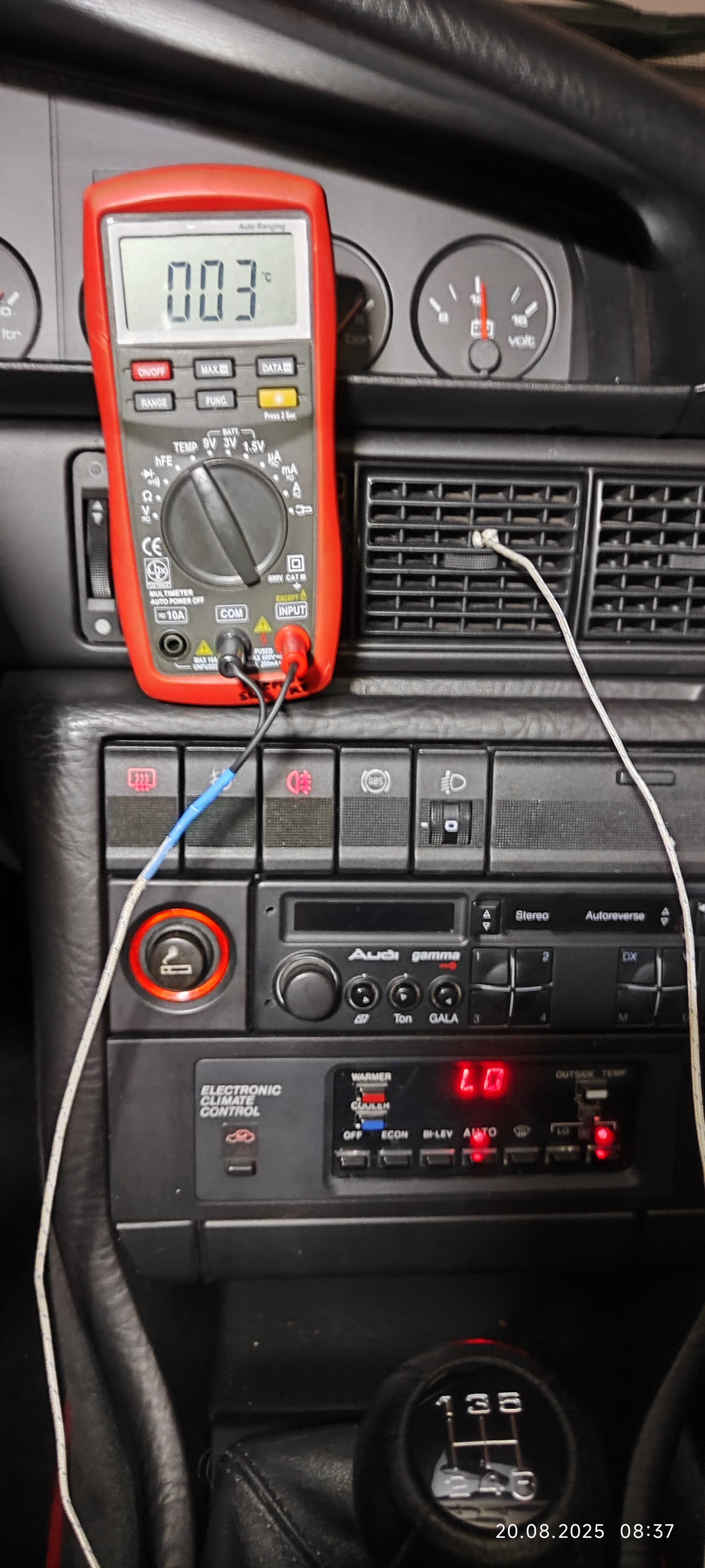

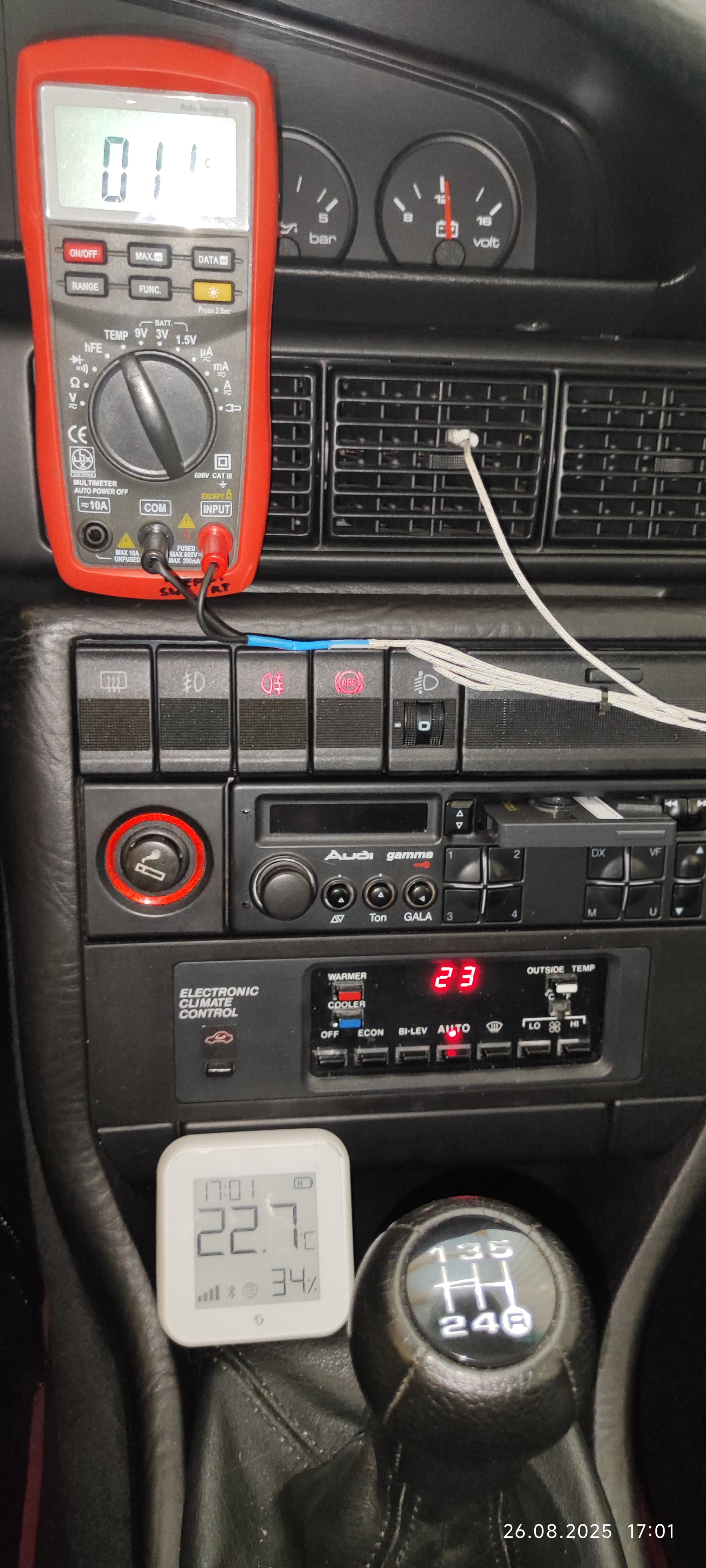

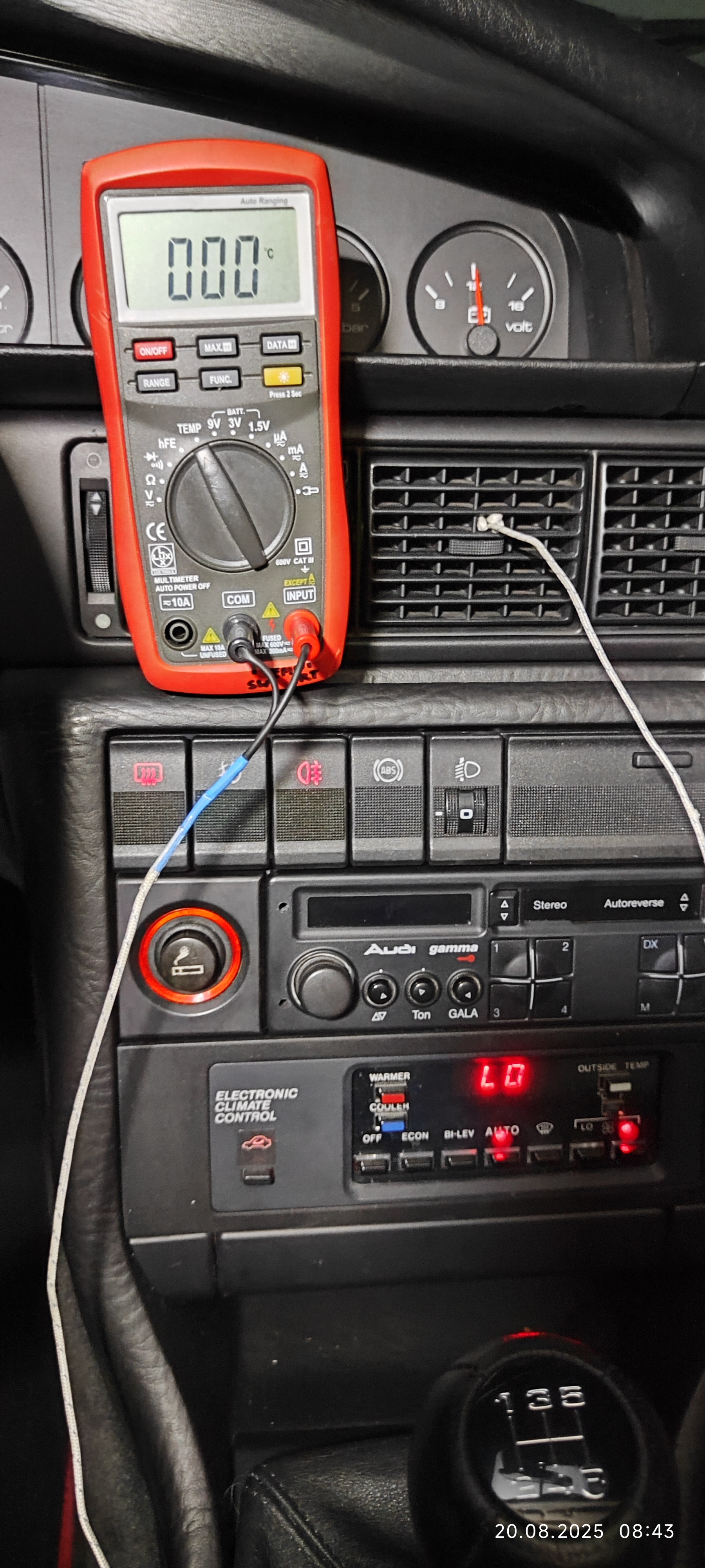

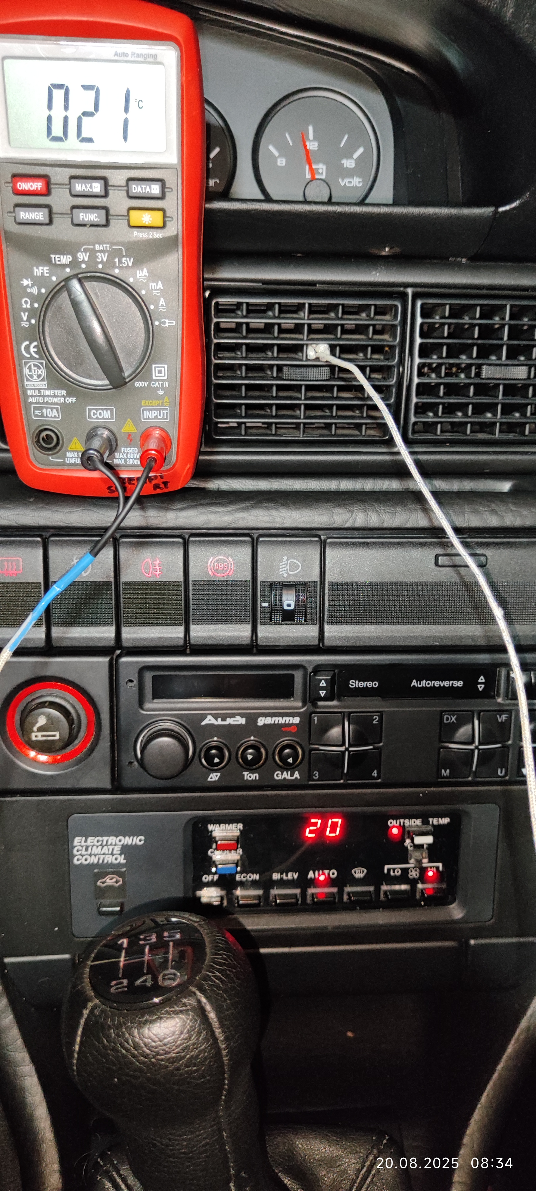

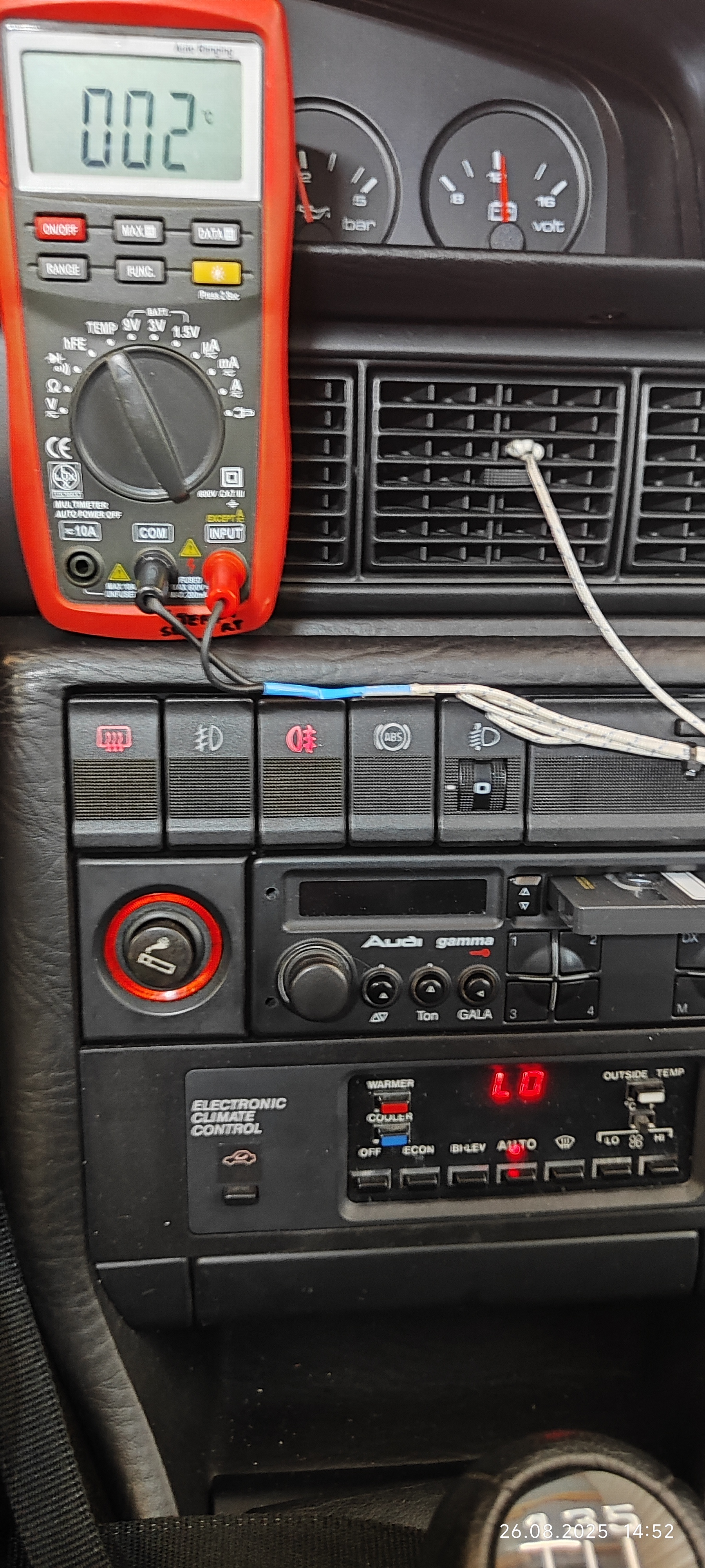

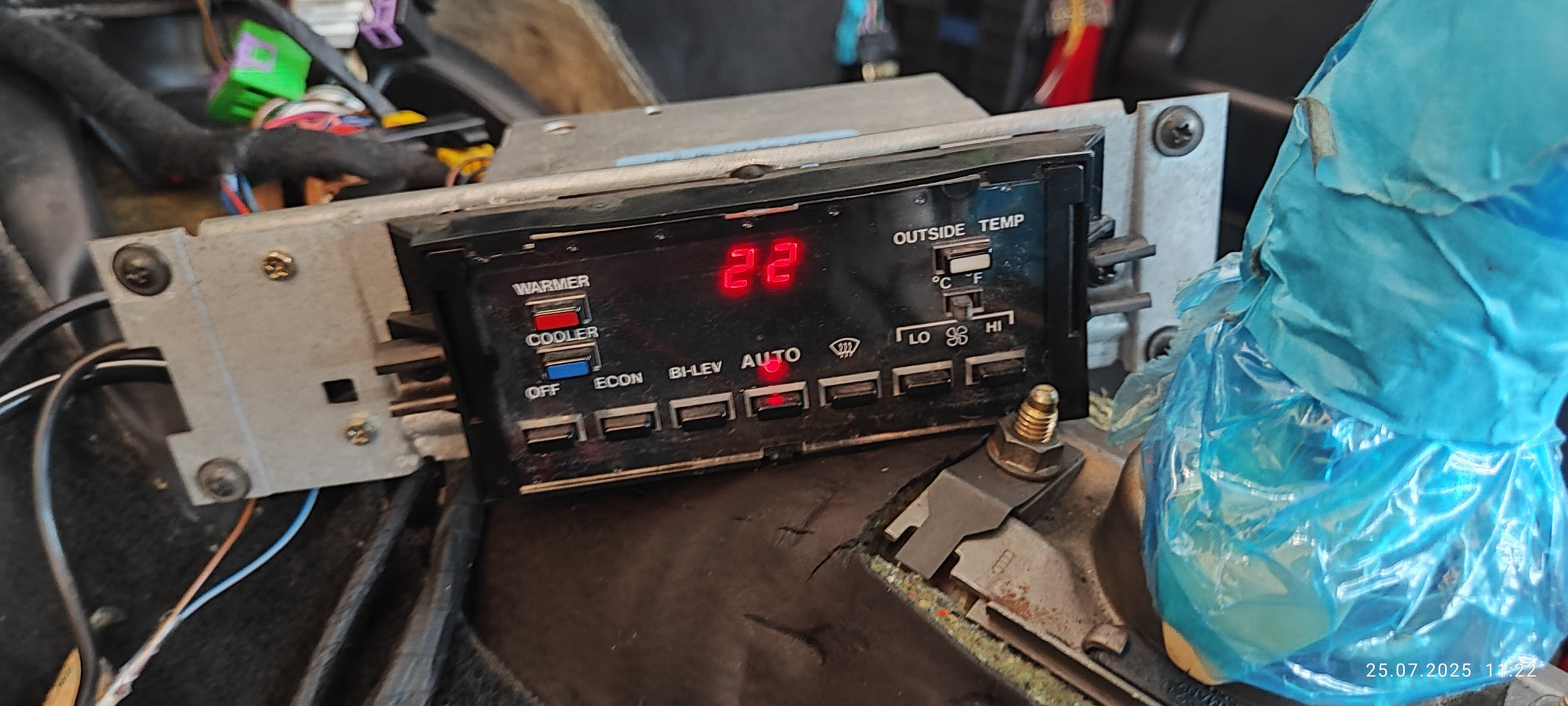

In diesem Sommer :regen: fehlen mir irgendwie die realistischen Umgebungsbedingungen die nachgreüstete Anlage mal richtig zu testen. Ich habe es bisher nur geschafft die Anlage morgens geschwind vor der Fahrt ins Büro in der Tiefgarage bei 20°C Umgebungstemperatur (von der Anlage angezeigt, gemessen 21°C) zu testen. Nach diesem Test bin ich der Meinung dass die Anlage zur Vereisung neigt d.h. dass das Vereisungsthermostat (Temperaturschalter für Verdampfer -E33-) entweder defekt ist oder nicht die richtige Position (Einstecktiefe Fühlerrohr 180 mm) hat. Desweiteren ist mir aufgefallen dass das Gebläse nach ca. 20 bis 30 min. Fahrt mit eingeschalteter Klimaanlage (Auto oder Bi-Lev) bei Umgebungstemperaturen von 20 bis 25°C irgendwie anfängt zu "flattern" als ob nicht genug Luft angesaugt werden kann und deutlich an Luftdurchsatz verliert obwohl ich testweise mit Gebläse-Hi die Drehzahl erhöhe. Die Drehzahl erhöht sich zwar aber der Luftdurchsatz bleibt gering, das "flattern" wird stärker. Am Kompressor bzw. am ND-Eingang bildet sich dann auch Eis.
Umgebungsbedingungen:  20-21°C, Zündung AN, Gebläse Hi, Motor/Kompressor AUS
nach 1 min. Motor/Kompressor AN, Temp. LOW
nach 2 Min.
nach 2 Min.
nach 3 min.
nach 3 min.
nach 9 Min.
nach 9 Min.
Testende: nach 10 Min. Motor/Kompressor AN, Innen-Temp. 22°C Bi-Lev (Klappentest)

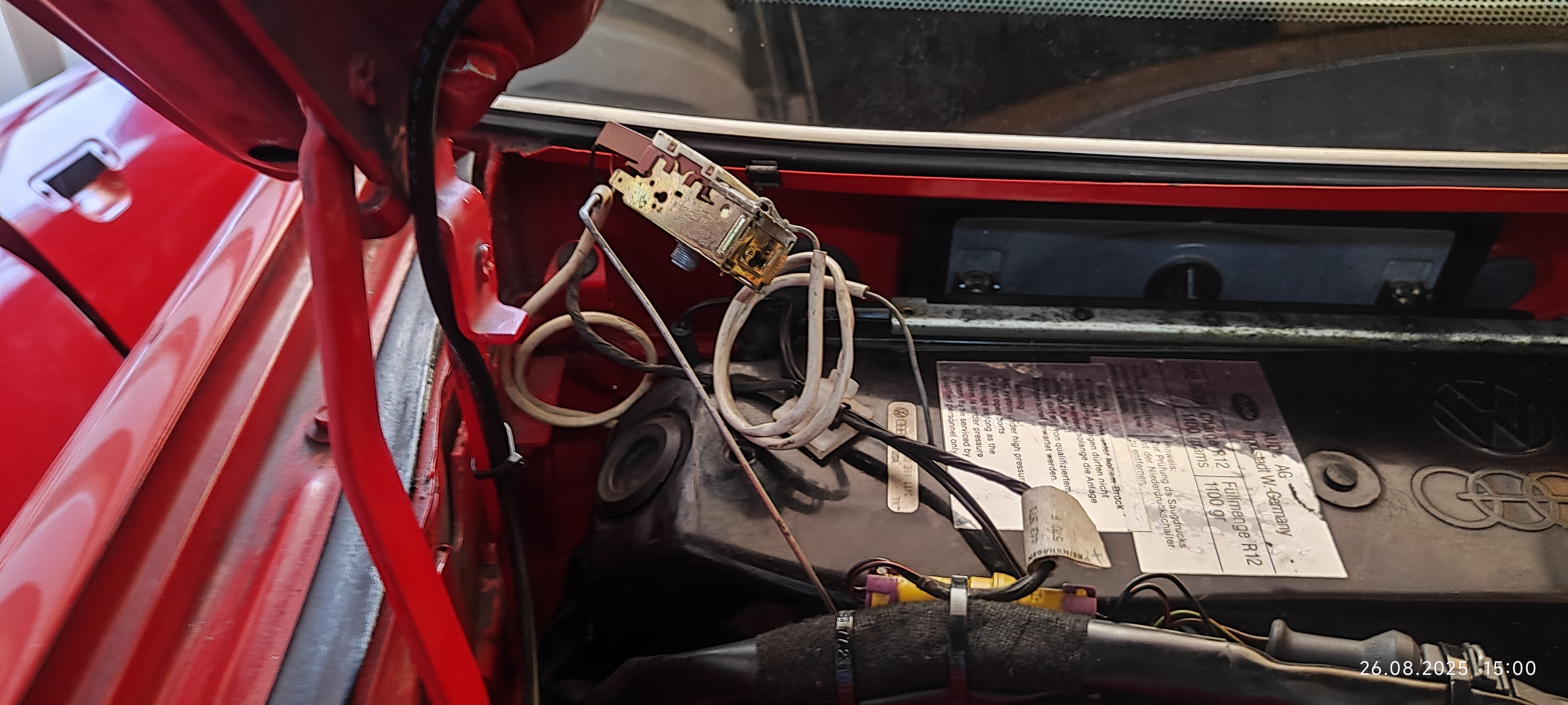

Vermutung:
Messfühler im Verdampfer nicht tief genug eingesteckt.
Oder eben der Schalter defekt. (Hatte ich aber noch NIE!)
Ganz klarer Fall von Verdampfervereisung!
Das gefällt der Anlage nicht lange.
Versuche mal den Fühler weiter rein zu schieben.
Danach Test.
Dann mal wieder raus bis zur vorherigen Markierung.
Danach Test.
Jetzt wirst Du Abweichungen messen können.
Mir war so, je weiter der Fühler raus ist aus dem Verdampfer, je kälter.
Könnte mich auch irren, denn der letzte Versuch ist Jahre her.
Mir ist so als hätte ich da vor ewiger Zeit mal was zu geschrieben. :roll:
Das der Niederdruckeingang am Kompressor vereist ist eigentlich schon gut, einen NEUE Anlage schafft das spielend.

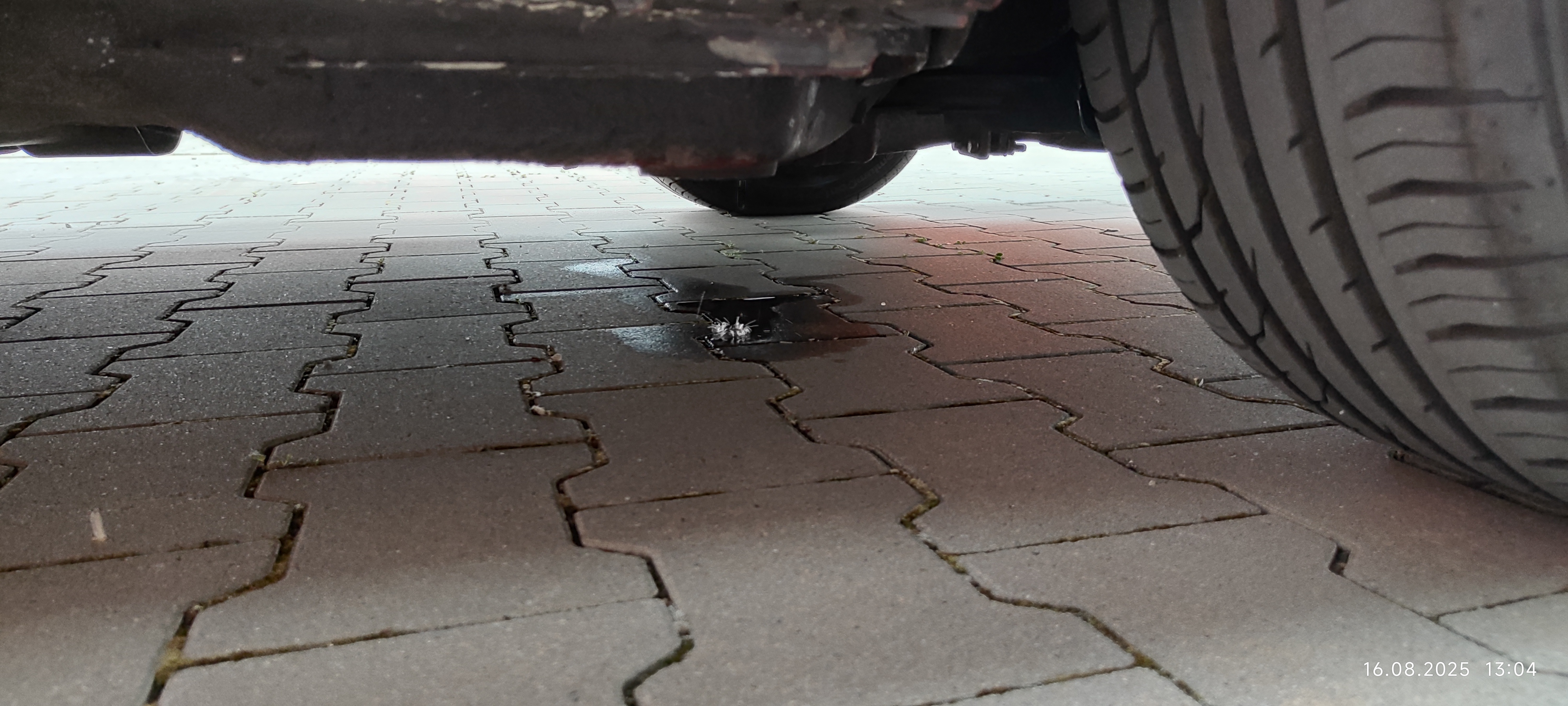

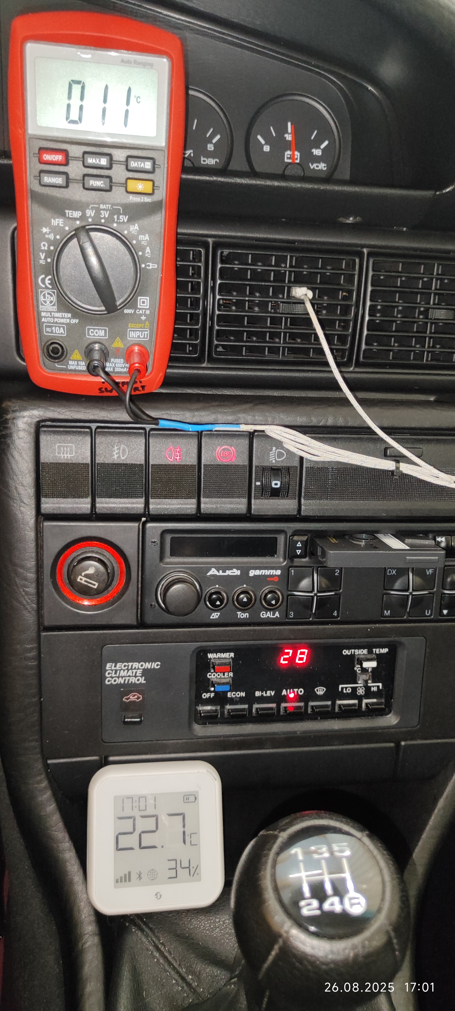

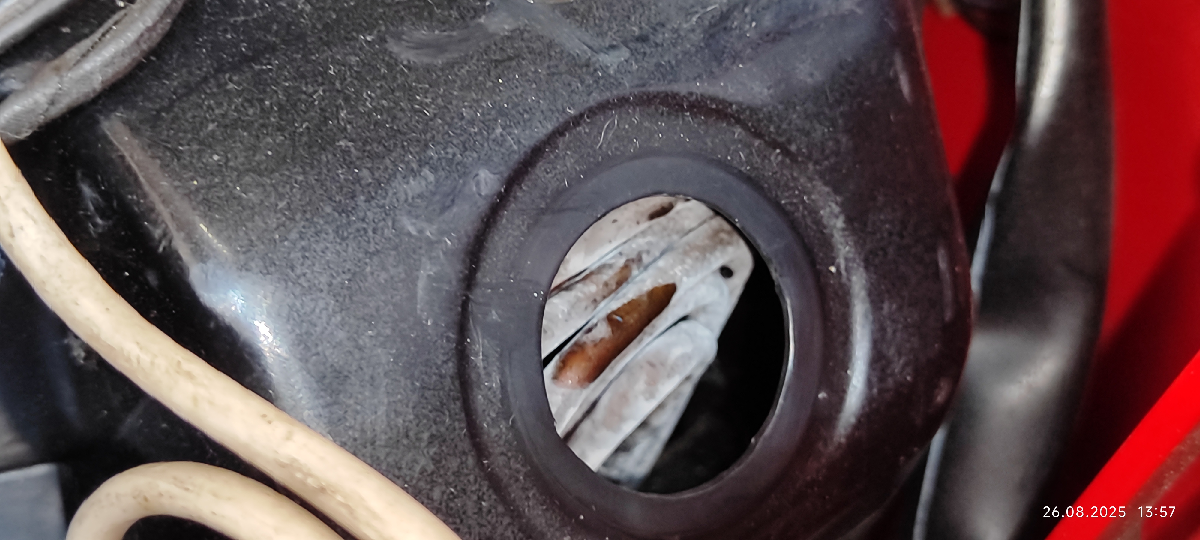

Anfangs lief der Kompressor permanent durch und der Verdampfer hatte deutlich sichtbare Eisbildung. Den Vereisungsschalter gewechselt mit exakt 180 mm Einsteckttiefe und der Kompressor schaltete aller 30 Sekunden für ca. 5 Sekunden ab (ganz grob geschätzt) und es bildete sich kein Eis mehr. Die Minimaltemperatur an den Ausströmern lag nur noch bei +2°C und nicht mehr bei 0°C. Nach ca 20 Minuten im Auto-Modus, bei geschlossenen Türen wurde die eingestellte Innenraumtemperatur 23°C bei Umgebungstemperatur von 28°C (LED für Outside-Temp. hat Wackelkontakt) ohne Sonneneinstrahlung erreicht. Am Verdampfer und den Anschlüssen bildete sich nur Kondensat, kein Eis mehr.
Verdampfer-Vereisung
Thermostat Temperaturschalter Vereisungsschalter E33
minimal Temperatur an den Ausströmern
Anzeige Outside-Temp. 28°C (LED Wackelkontakt)
Auto 23°C
Auto 23°C
