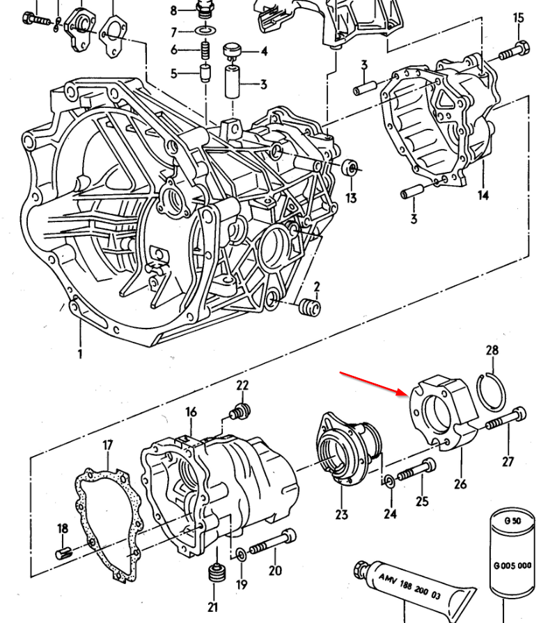

ich vermute mal, Du meinst das fest stehende Hartgummiteil am Getriebeausgang? Nr. 26 in der Zeichnung?
2024-12-17 16_03_07-Audi 100_Avant quattro (1988 - 1991) - Getriebegehaeuse. _ VAG ETKA Online _ Nem.png
2024-12-17 16_03_07-Audi 100_Avant quattro (1988 - 1991) - Getriebegehaeuse. _ VAG ETKA Online _ Nem.png (399.06 KiB) 2498 mal betrachtet
das hätte die Nummer 016 301 307 M, ist im Endeffekt ein Tilgergewicht.

Jens 220V-Abt-Avant hat geschrieben: 17.12.2024, 16:08 ich vermute mal, Du meinst das fest stehende Hartgummiteil am Getriebeausgang? Nr. 26 in der Zeichnung?
Ja ich glaube das ist es. Im Deutsch-Sprachigen AKTE wird es "Tilgergewicht" genannt. In Englischen ein "Balance Weight" und in Franbosisch "Masse antivibratoire".
Für mein MJ1990 20V, welche ein ADY Getriebe hat, ist das Teilenummer: 016301307N. ADZ Getriebe hat das gleiche Teilenummer.
016301307M ist für Getriebe AOC,AOB,APZ,AUP,AUN,AUL und AUM.

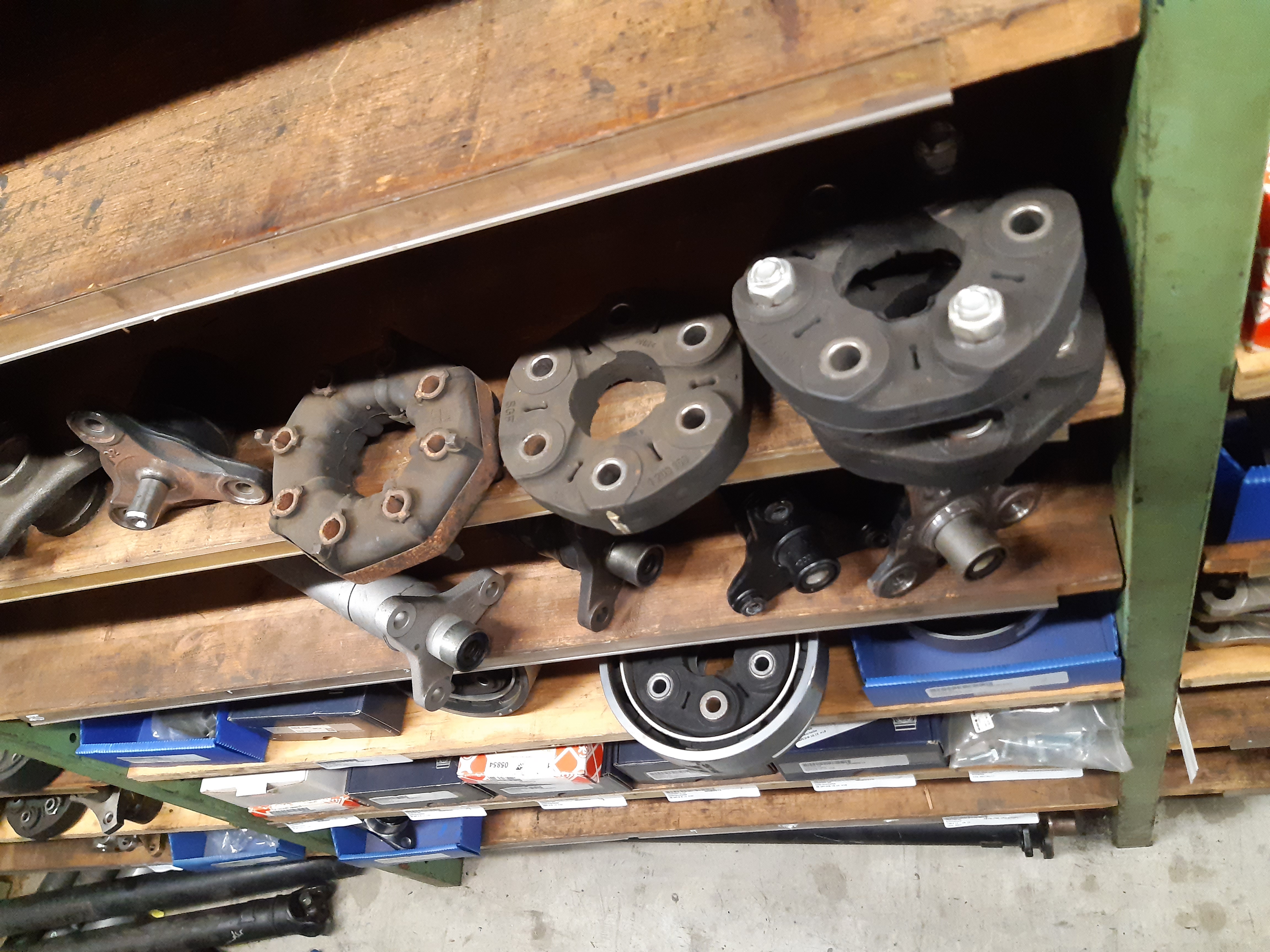

GIUBO sehen z. B. so sus
