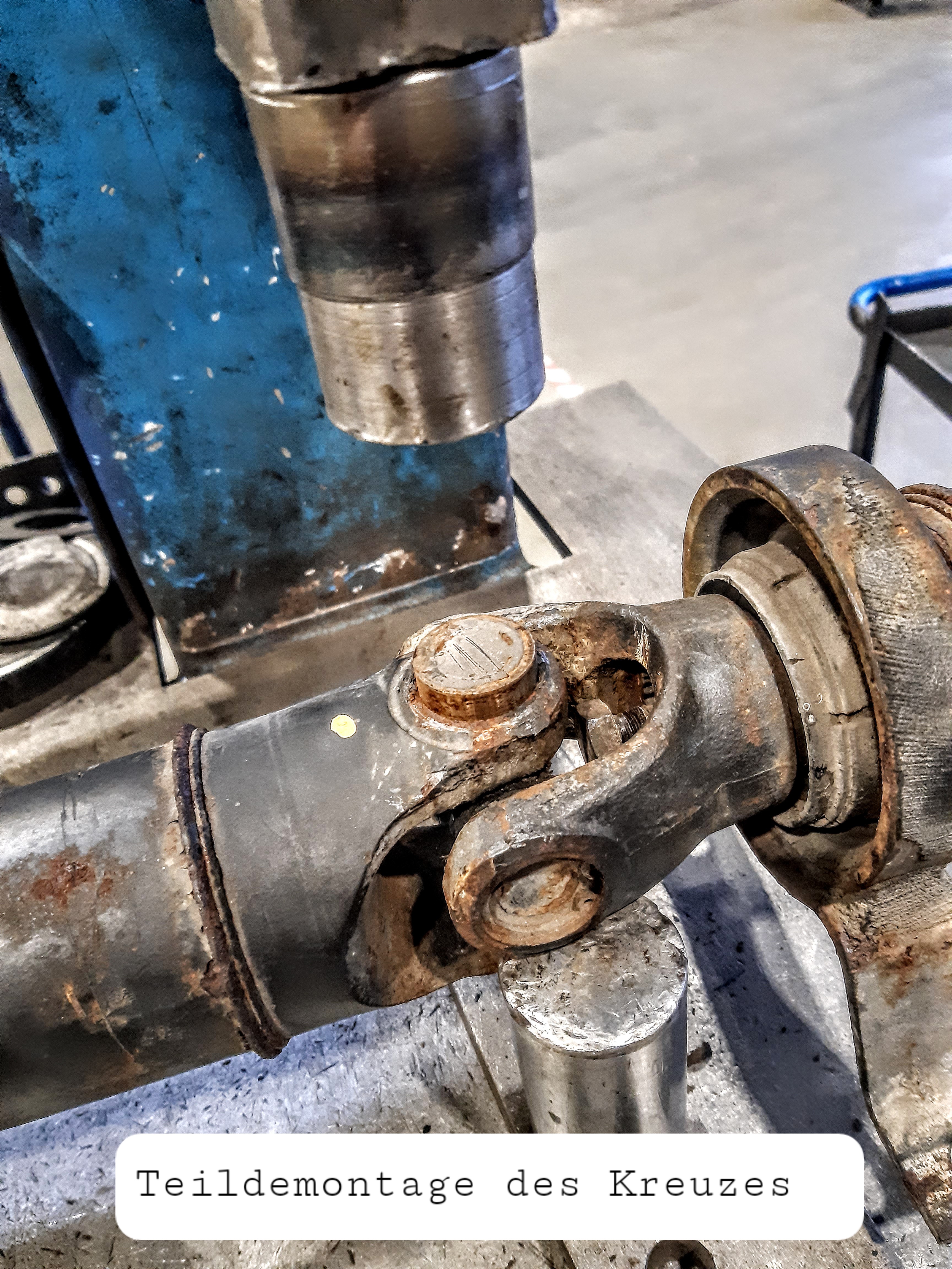

also ich hab die Welle selber instandgesetzt. Komplett zerlegt incl. Mittelgelenk. Schmiernippel vom Dreck befreit.
Alles entrostet und mit Owatrol oil und Chassislack behandelt. Schön geschmiert alles wieder zusammengebaut.
Neue Kardangelenke und Gummimanschetten. Neues Mittellager.
Brauche nur jemanden zum Wuchten.
Gruß Thomas

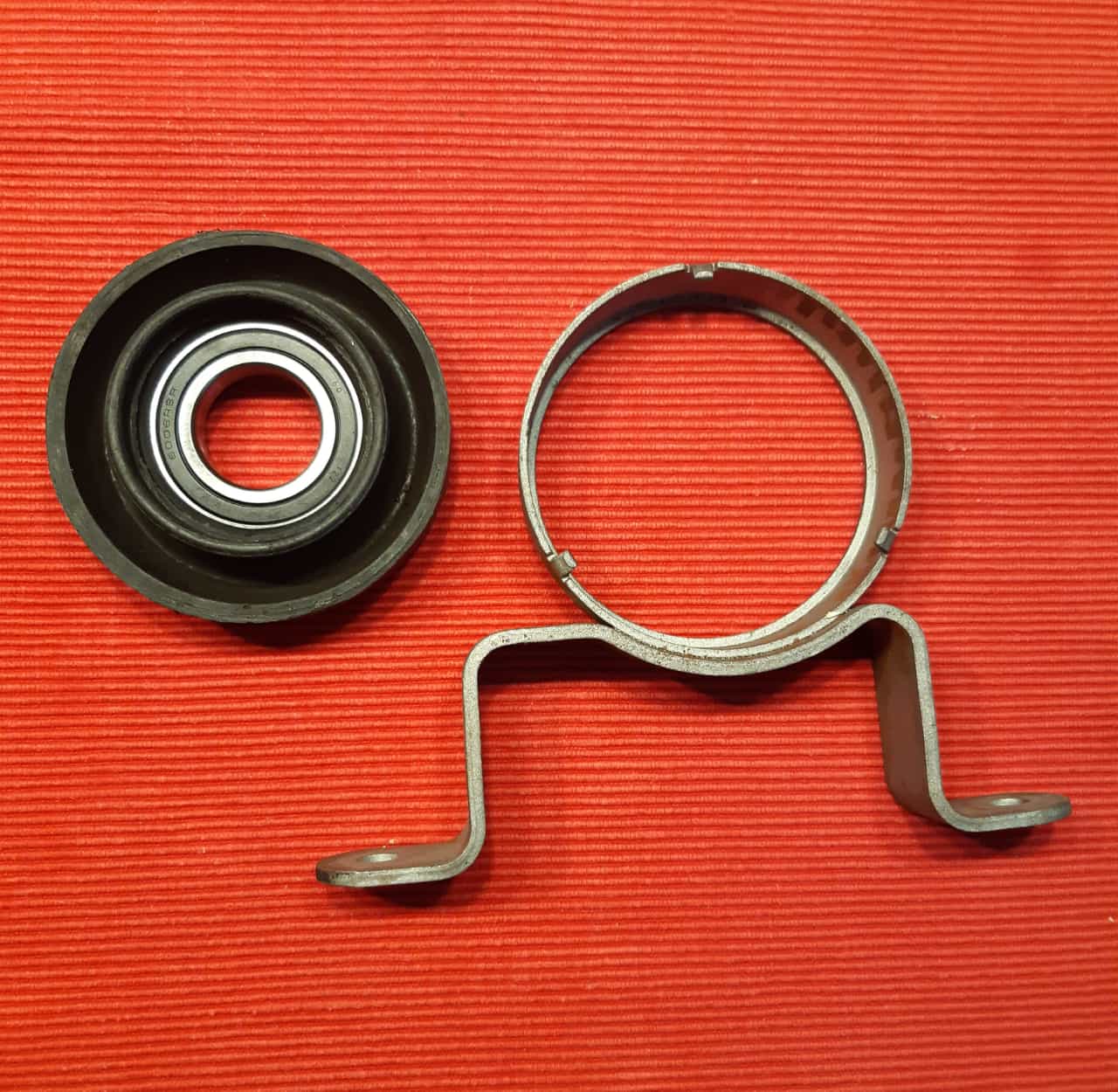

hab von der Druckschmiede den Halter drin und dann ein Standardlager mit einem Schrumpfring wie am Anfang in dem Artikel hier geschrieben.

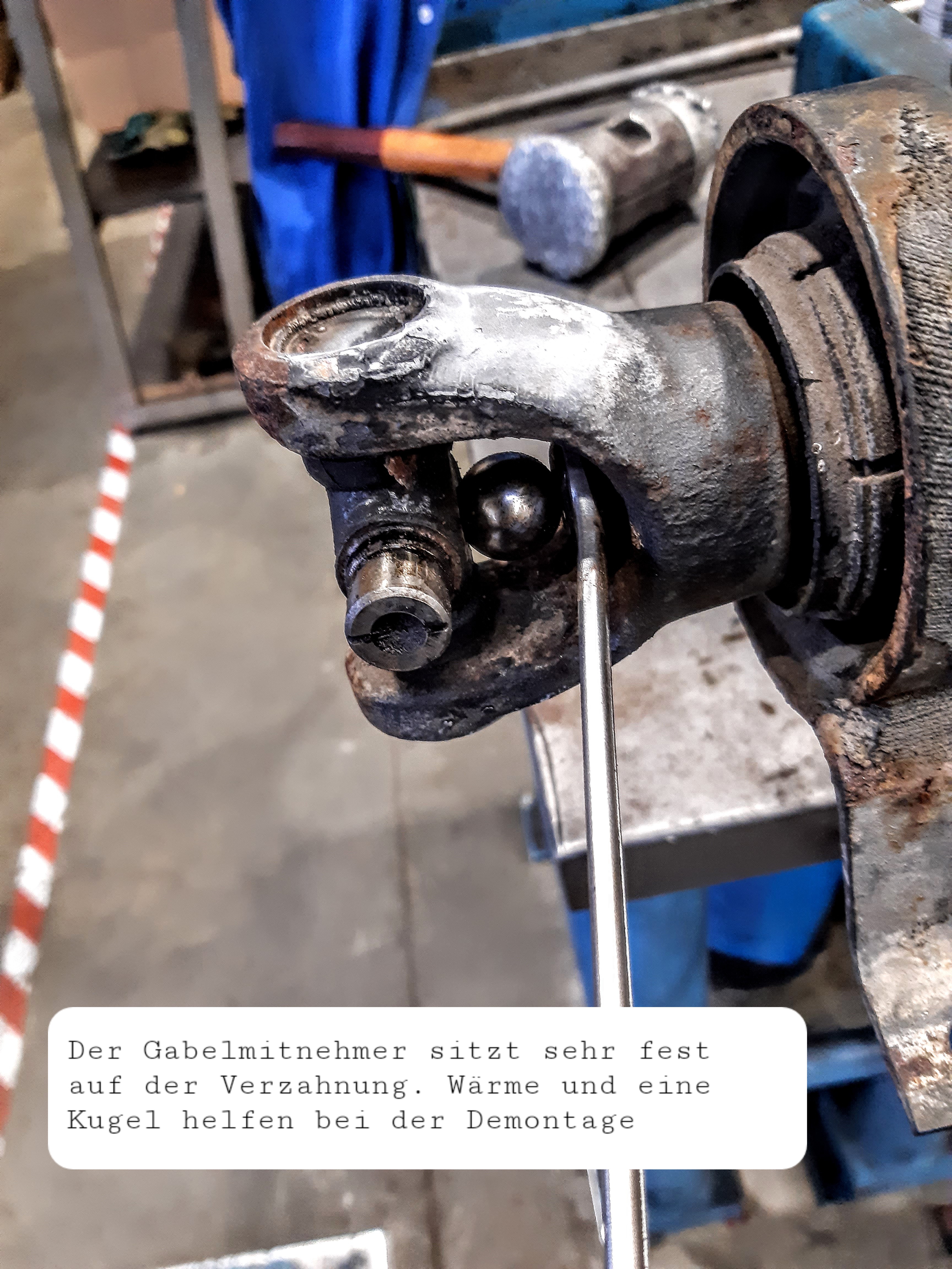

bekommt man die sicherungsschraube der welle raus ohne das kreuzgelenk zu demontieren wenn nein wie ist das gelenk zusammengesetzt ?

Moin Leutz,
das wäre zwar mit Schlosserarbeit verbunden, man hat aber die Lagerbock-Maße 1:1 wiederhergestellt.
Auf Anfrage wird es diesen Lagerring statt mit 15,5 mm auch mit 13 mm Stärke geben(ich hätte aber selbst bei dem 15er keine Bedenken es zu verbauen :) , da die Gleichlaufgelenke an den Enden ja verschiebbar sind)
klick mich!https://www.kardanwelle24.de/mittellage ... lle/a-1379[/longurl]
Als Wechsel-Spender kommen bspw. Lagerböcke von PORSCHE CAYENNE / VW TOUAREG ; manche, je nach Bj. auch vom T5 infrage.
Wichtig ist, dass die 3 Nasen vorhanden sind :)

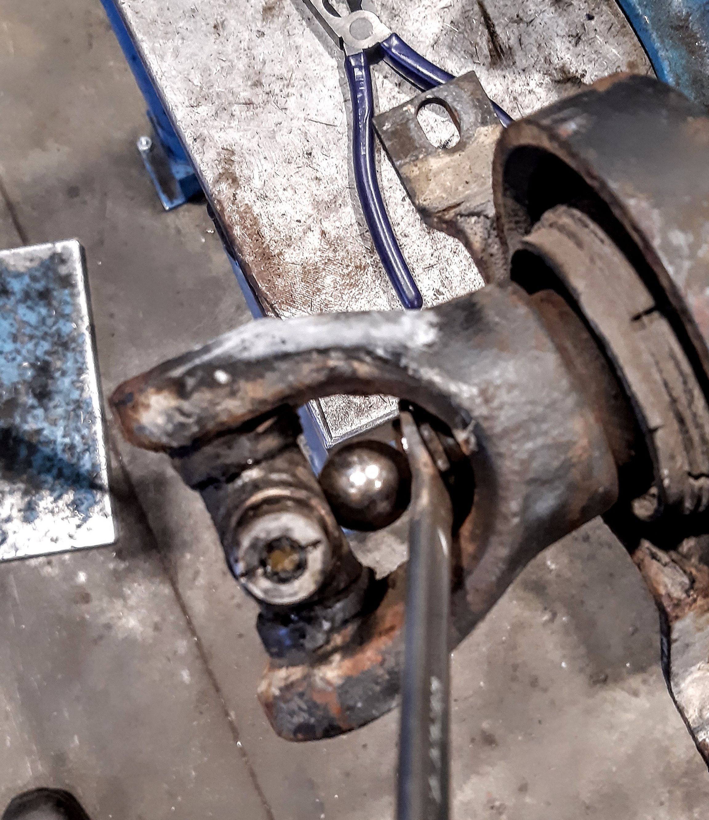

Hab nun schonmal das lager liegen aber noch nicht getauscht.
Stand letztens unterm auto und hab mich gefragt ob man denn nicht das lager tauschen kann wærend die welle eigebaut ist. Sprich die Segeringe beim kreutzgelenk raus, bolzen raus, die schraube die das gelenk in der welle hælt raus und dann lager tauschen.
Dann spart man sich viel arbeit.
Hab letztens mal eine schraube probiert zu lösen. Die sind alle schøn mit roter schraubensicherung eingeklebt. Die sitzen alle bombenfest und da würde ich die ungerne løsen wollen wenn es eine alternative gibt.
Hat da schonmal jemand drüber nachgedacht?
grüsse
sebastian

leider kann ich nichts zum Tausch des Lagers im eingebauten Zustand sagen, bin mal gespannt, was andere berichten.
Moin Leutz, macht euch bitte keine Illusionen, was den Tausch des Mittellagers im eingebauten Zustand angeht. Die "Büchsen" des Kreuzes sind in die "Büchsenlager" eingepreßt (H7-Passung). Dasgleiche gilt für den Wellenmitnehmer und das dahinter aufgepresste Lager.
Grüßle Klaus

Werde wohl folgendes bestellen:
https://www.ebay.de/itm/185321452364?Vi ... 5321452364
Verkäufer meint das dies leicht asymetrisch ist.
gruesse
sebastian
Dieseshier habe ich bestellt.
Danke für die infos klaus, das kann ja ein spass werden :?
Das hatte ich auch mal gekauft, war leider symmetrisch.
Beiträge: 7586
Re: Kardan Mittellager
Gerade bei Kleinanzeigen :arrow: https://www.kleinanzeigen.de/s-anzeige/ ... 1-223-5274 :!:
"Passen bei Audi 100 Typ 44
200 10V 20V Typ 44
V8 Typ D11
Mehrere vorhanden.
Lochabstand 180mm."
Mit dem Angebot habe ich nichts zu tun :!:
Gruß Axel
Beiträge: 7586
...wurde jetzt reserviert :!:
Gruß Axel

Servus jungs,
gibt es nun schon DAS lager?
Das auch sicher passt?

Ich hatte die aktion vor ein paar monaten durchgezogen mit meinem kfzler freund.
De/-montiert wurde die welle auf einem 2 Säuler ohne Probleme. Das wichtigste ist nur die wellen zueinander zu makieren!
Wir haben auch keinerlei stativ benutzt. das gelenk ist ja immerhin dazu da "Gelenkt" zu werden. Sehe da kein problem.
Das Kreutzgelenk wurde nicht demontiert demnach habe ich noch im eingebauten zustand die M10? schraube gelöst.
Dazu muss ein (ich meine es war ein 17) Maul-Ringschlüssel modifiziert werden.
Wenn diese gelöst kann die welle runtergenommen werden. Ich habe mir alle punkte mit spray und reissnadeln markiert. Am Getriebe, Diff und position des mittellager, sowie eine linie wo die wellen getrennt werden.
Umbedingt auf die unterlegscheiben unterm Lager achten!
Im schraubstock dann die wellen voneinander trennen. das ist ein gedultsspiel, den 17 so abschleifen damit man schrauben kann, dann etwas zwischen schmiernippel und schraube klemmen und leicht druck drauf geben. Leichte hammerschläge, rostlöser und gedult dann kommt sie irgendwann :)
Wenn das lager dann abgetrieben wurde (zb mit einem Dorn) kann man dies mit dem neuen in meinem fall das benannte (6 beiträge weiter oben) angleichen.
Ich habe meines lediglich längs ein paar Millimeter im schraubstock zusammengedrückt, somit kam ich auf exakt selbe höhe wie das orginale!
Fett auf die zähne, Wellen zusammenmontieren, Nippel abschmieren und einbau in umgekehrter reihenfolge.
Wellle längs mit augenmaas ausrichten Ferdich.
Probefahrt bis 120 km/h ohne vibration, Fahrgefühl meinerseits viel sportlicher als vorher, da das alte lager schon fast 1 cm durchhing allerdings auch ohne vibration.
