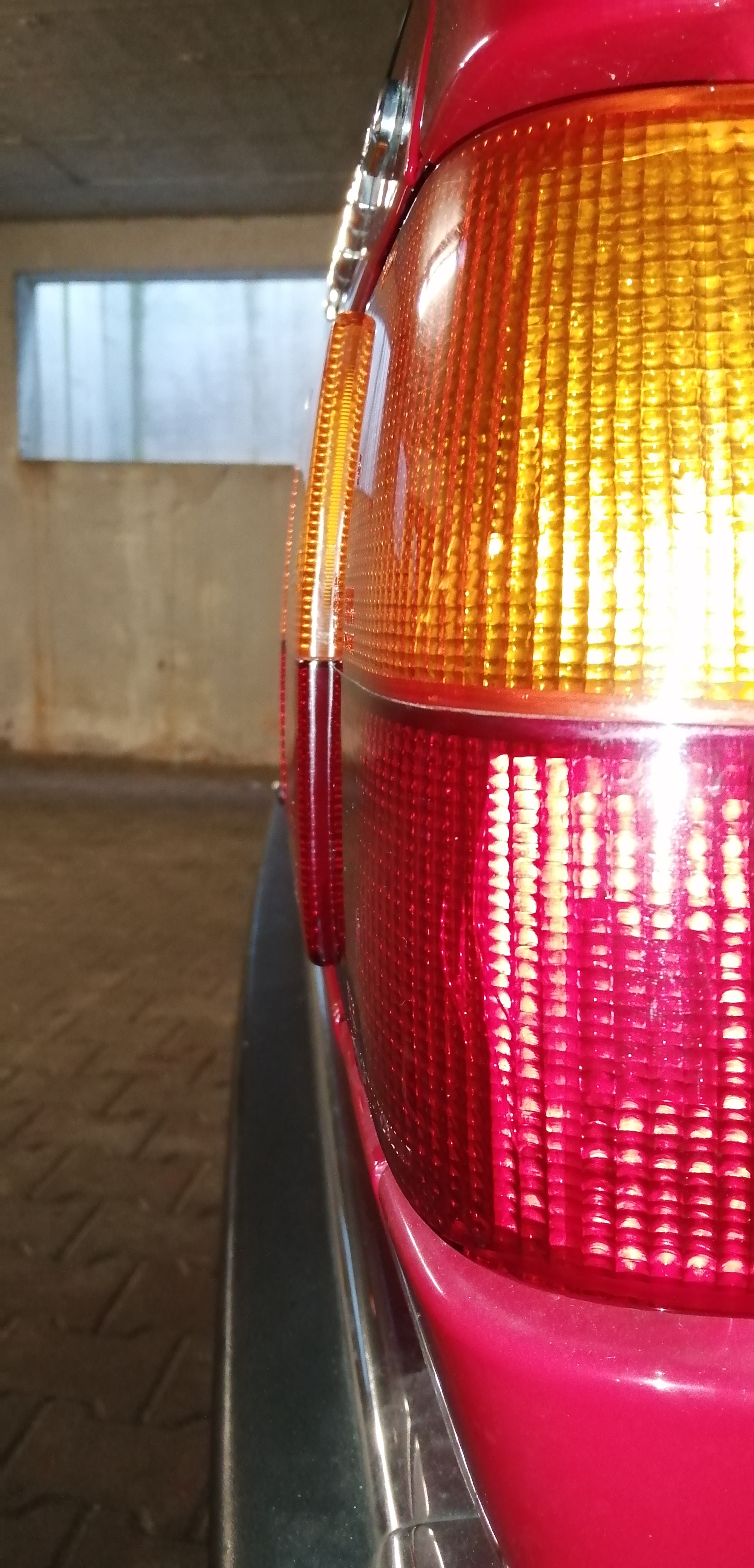

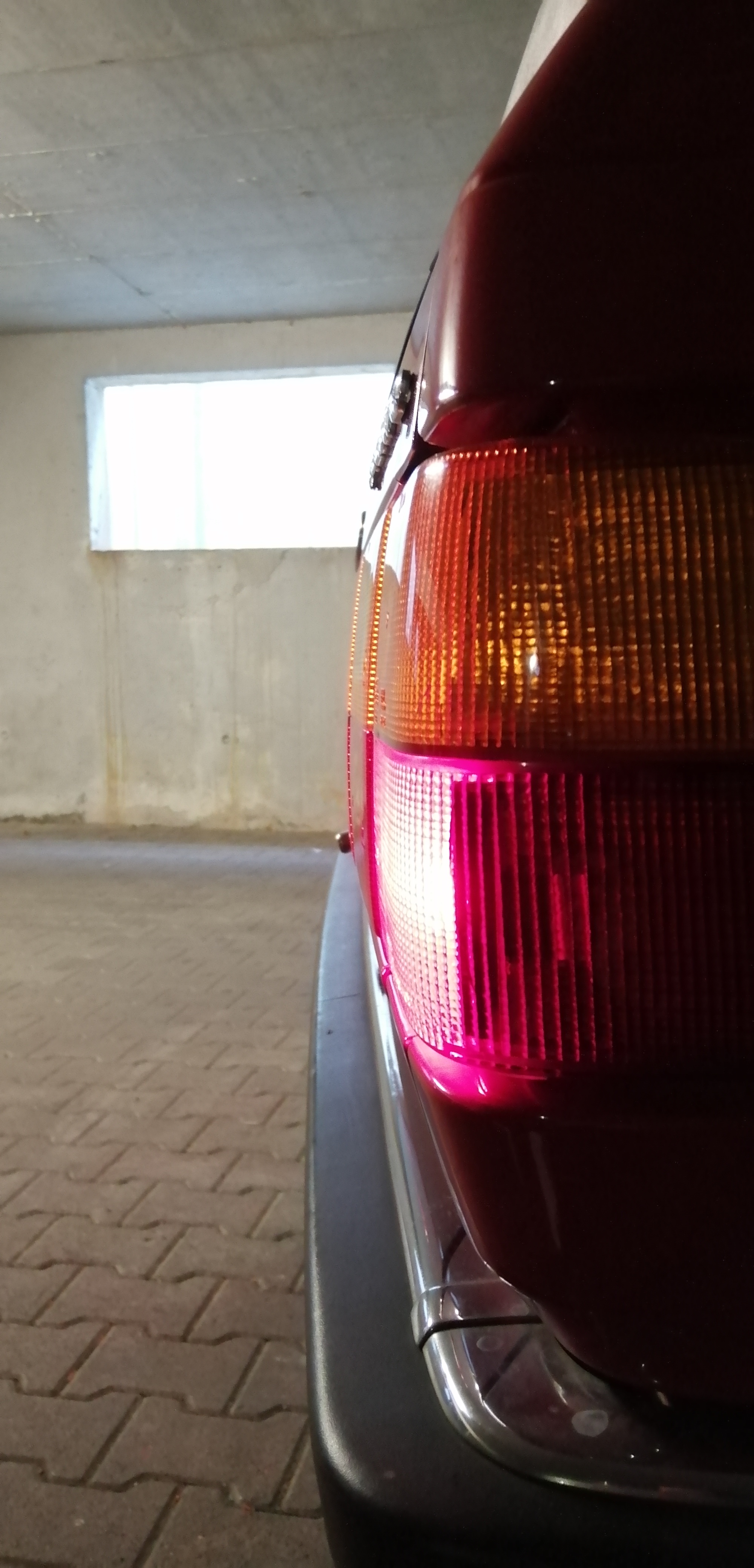

Was mir gerade noch eingefallen ist:
Schau ,als ob die verbauten Avant Rückleuchten die geriffelte Waagerechte Sicke zwischen dem orangen und dem roten Teil haben.
Ich hatte schon mal die kompletten „normalen 100er“ Avant-Rückleuchten (schwarze Kennzeichenblende) ohne diese Sicke an der Limo verbaut - ist mir dann erst aufgefallen, dass ich für die orange Mittelblende von der Limo auch wieder die Blinkerecken mit Sicke verbauen muss…
Bis dahin war mir nie aufgefallen, dass es diesen Unterschied gibt.
Beiträge: 1255
Re: Heckleuchtenleiste Limo identisch mit Avant ?
Hallo Stefan,
ist das mit der Sicke nicht ein Baujahr-Ding bzw Limousine und Avant abhängig, d.h. mit und ohne Loch für das Schloss?
Beiträge: 3136
Hallo Fussel,
Ich hatte Vorface mit Sicke ohne Loch und Nachface mit Sicke und mit Loch. Auch die Roten vom V8 waren mit Sicke und mit Loch.
Einzig die von einem Nachface Avant angebauten waren ohne Sicke aber mit Loch.

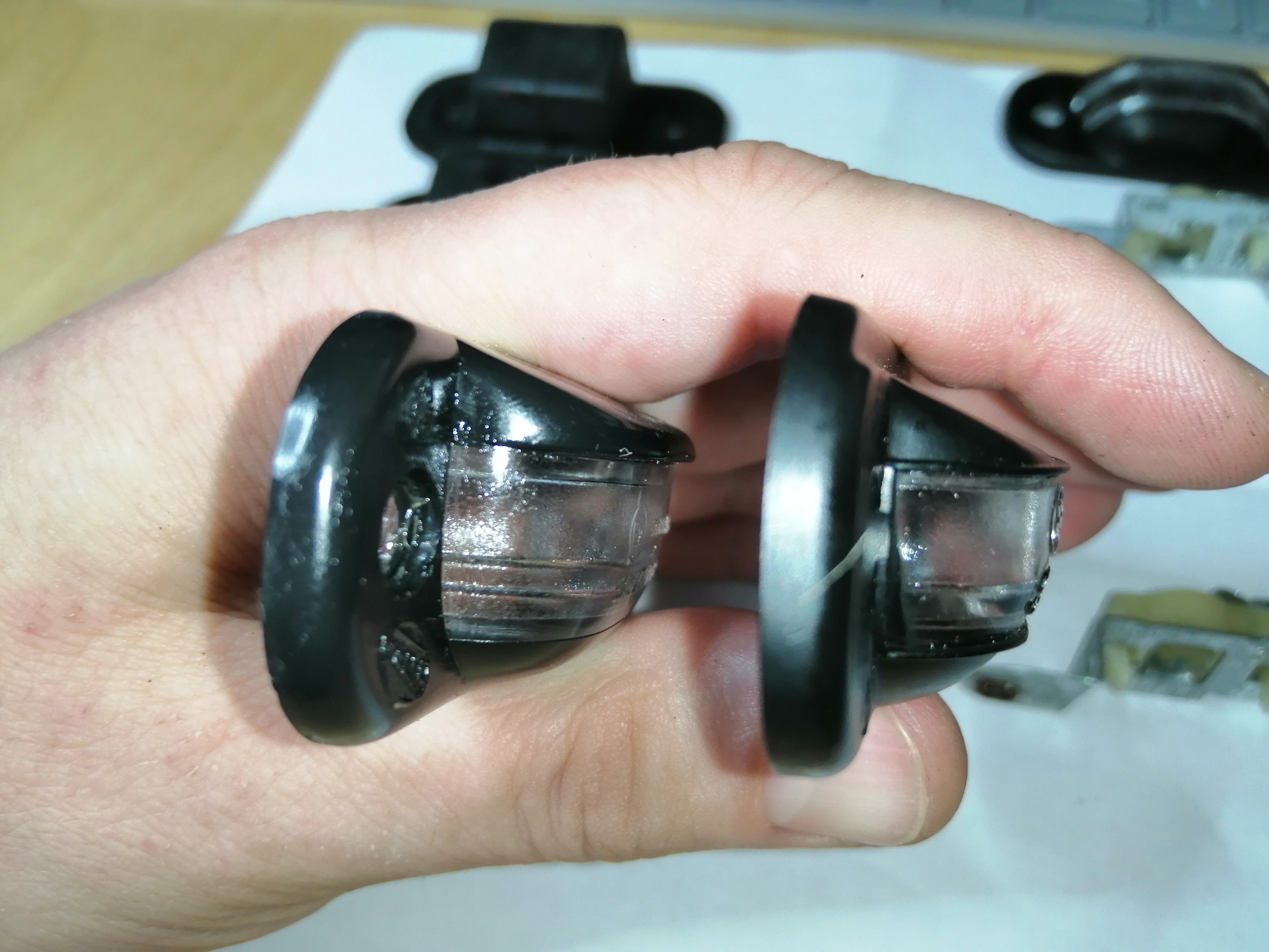

Beiträge: 730
Ohne gleichzeitige Umrüstung auf 200er Kennzeichen Beleuchtung passt es nicht.
Die Hella Heck-Designblende gab es ja ab Werk nur für den 200er.
Deswegen auch die Artikelnummer mit 447.
Hella Heck-Designblende steht vor
Liegt an 100er Kennzeichenbeleuchtung an
Kennzeichenbeleuchtung 100er (links) und 200er (rechts) im Vergleich
