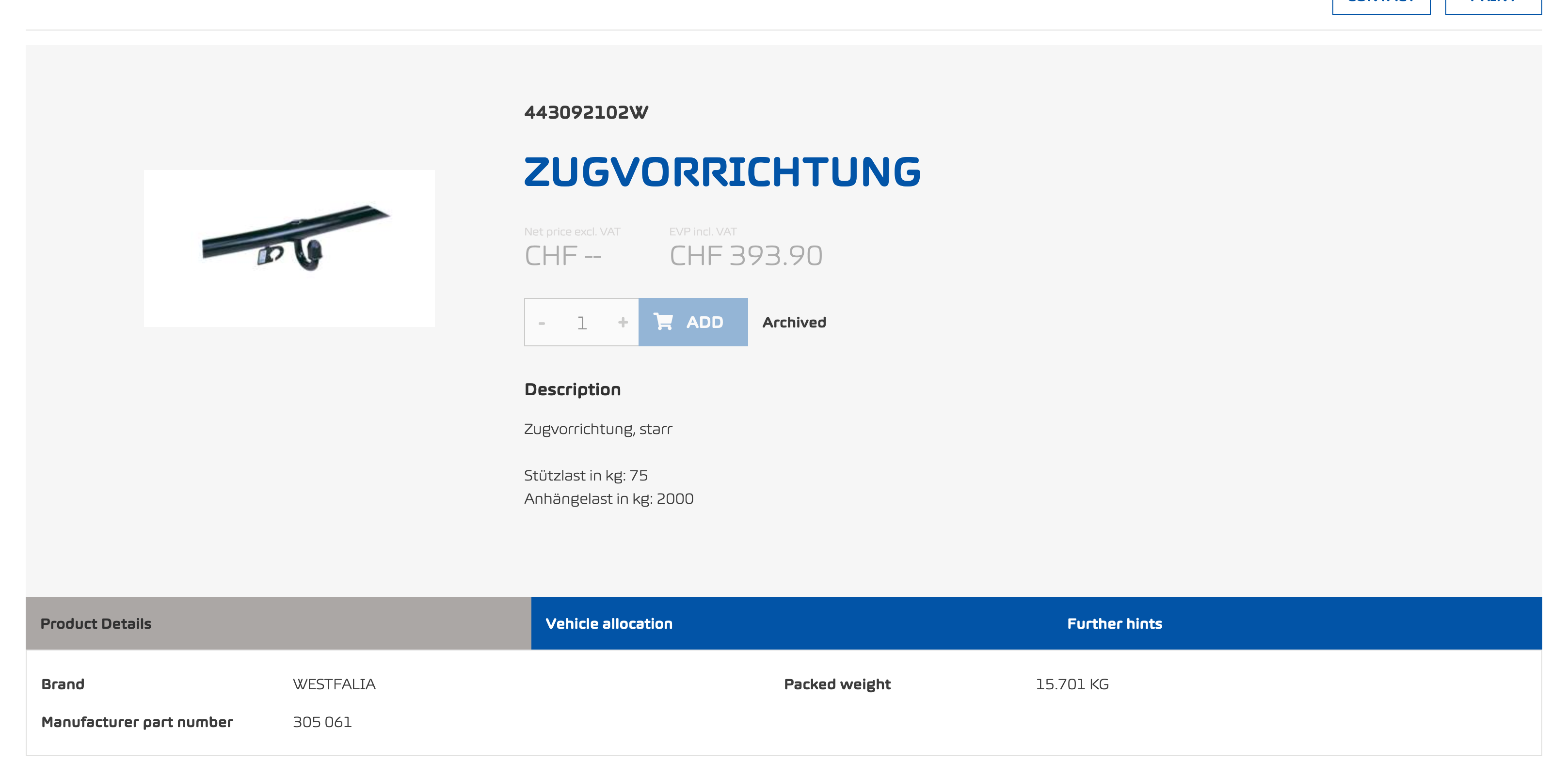

Dringend gesucht: Anhängerkupplung Audi/Westfalia wegen 1900kg Anhängelast 443092102W
Moin zusammen
Für meinen Avant suche ich dringend die originale Anhängerkupplung.
Teilenummer Audi: 443 092 102 W
Teilenummer Westfalia: 305 061
Wer hat was rumliegen irgendwo?
Leider kann ich Alternativen nicht verwenden (Bosal/Oris/..) und es muss genau dieser Typ sein.
Geht drum, 1900kg eingetragen zu bekommen.

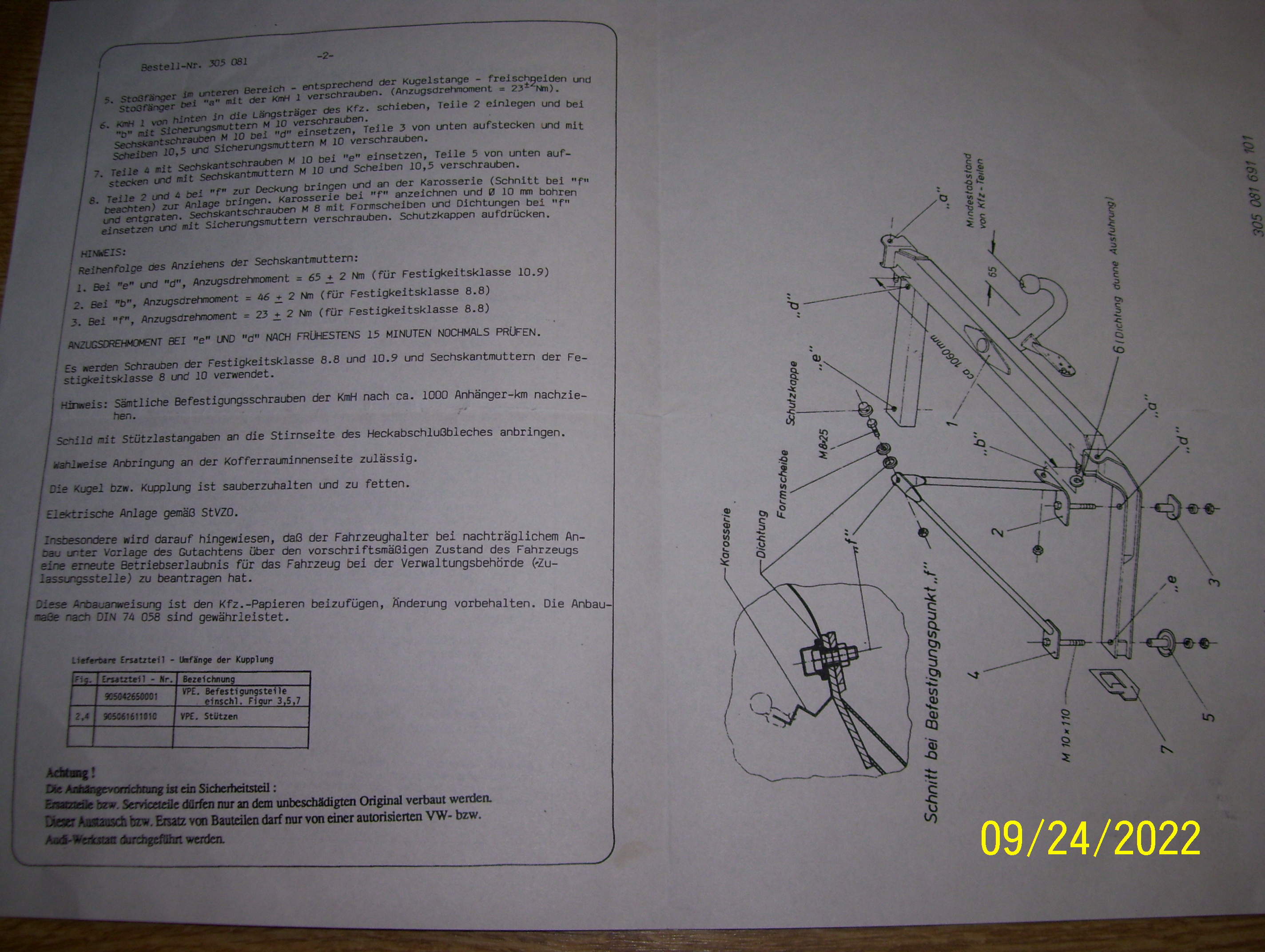

Hast du die Papiere bzw Anbauanleitung von Westfalia mit Strebe ?
Ich habe sie, kann davon ein Foto hochladen.

- Beiträge: 2183
Re: Dringend gesucht: Anhängerkupplung Audi/Westfalia mit Strebe
Meine zu wissen, gehen die 1900kg nur beim Turbo
Beim Sauger gehen 1800kg
Beim Avant braucht man die Streben links und rechts nicht.

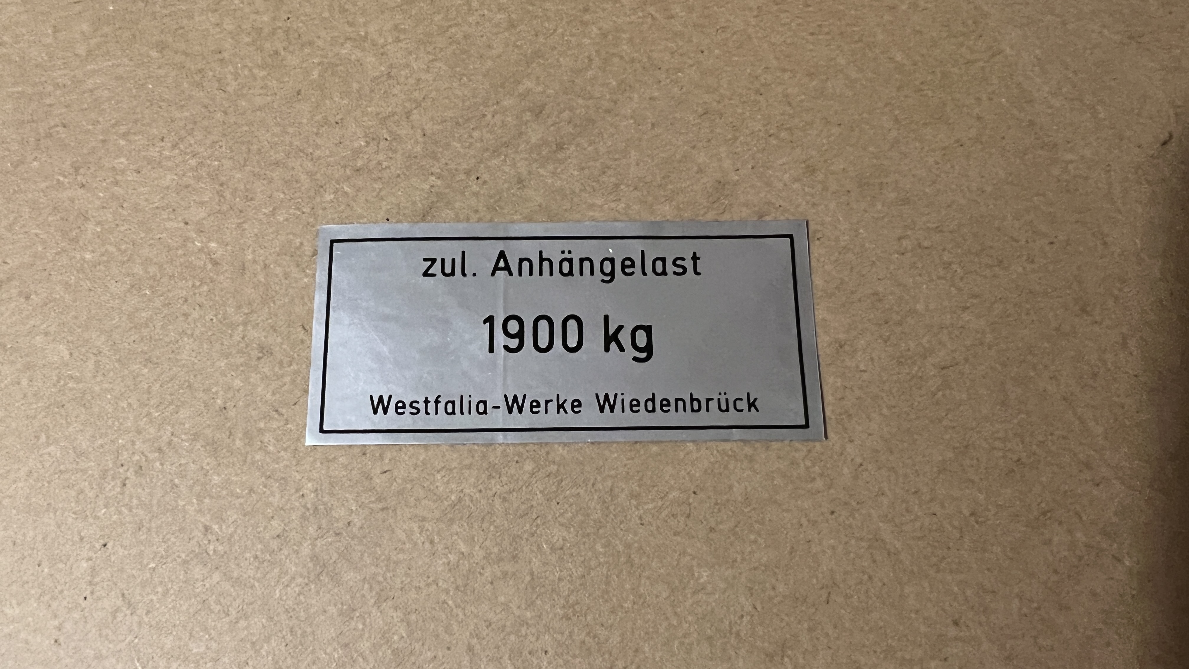

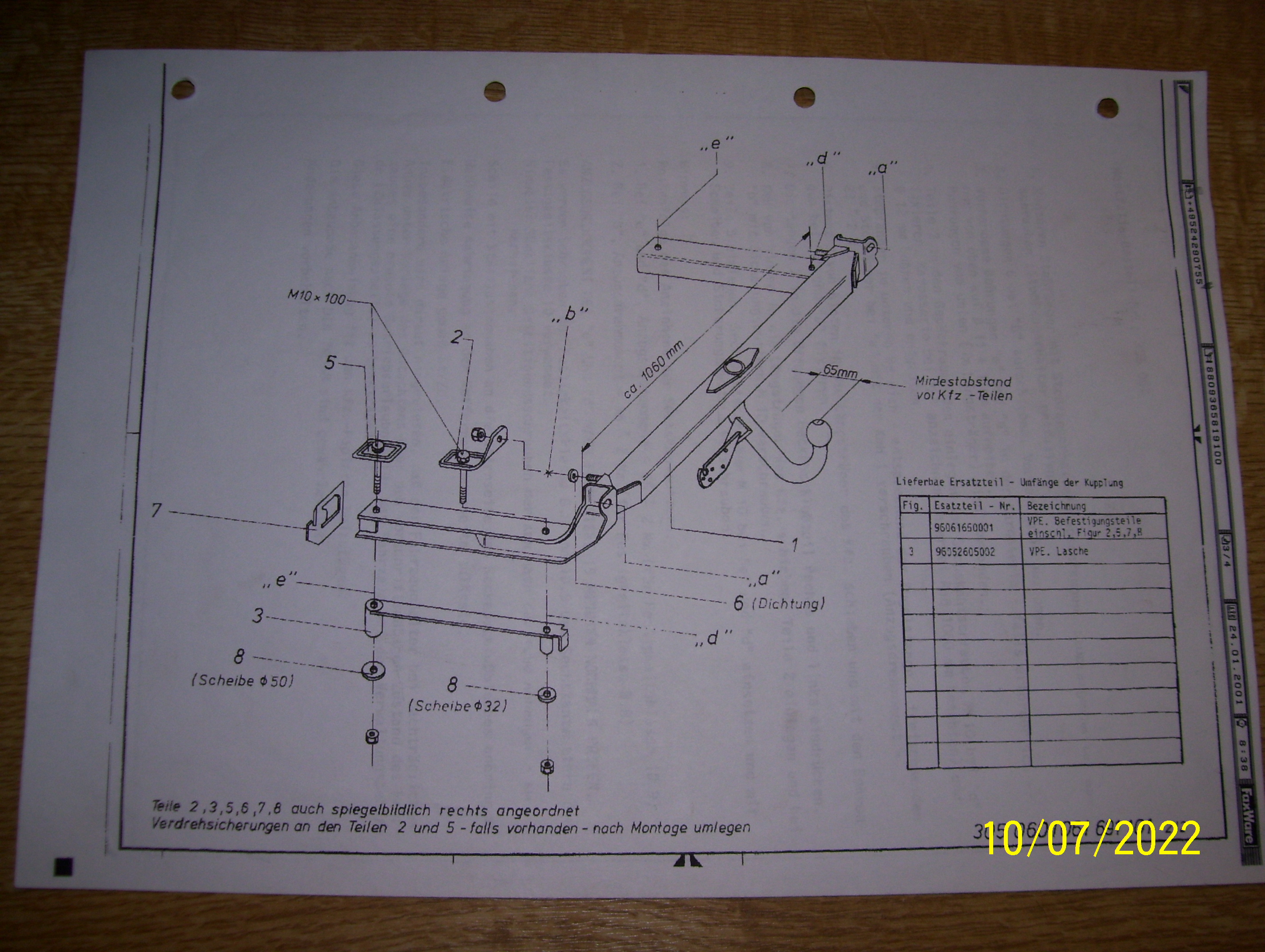

Siehe Bilder, da sind deine 1900kg
