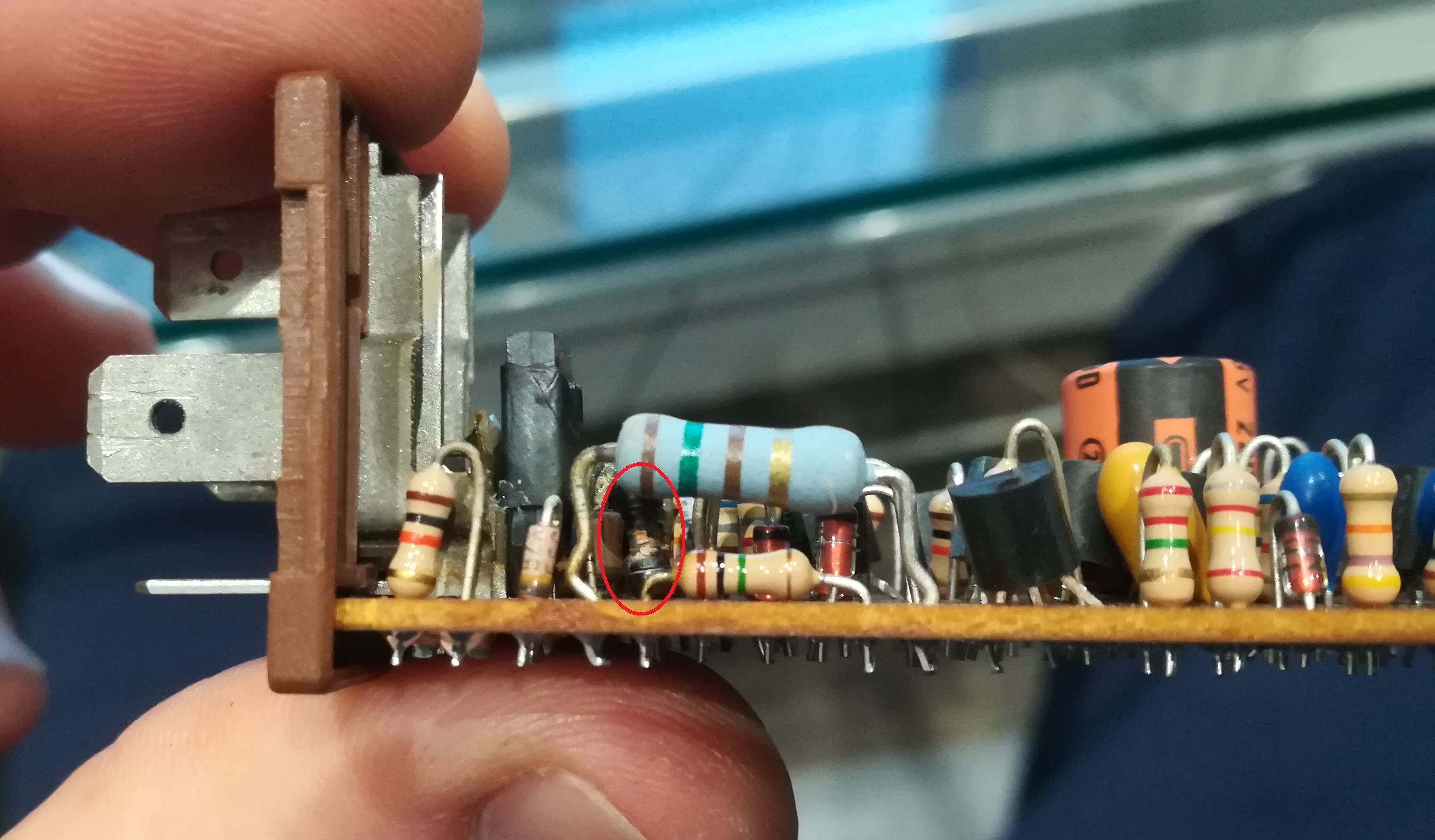

So, habe sowohl Pumpe als auch Relais abgesteckt, in beiden Fällen reduziert sich der Ruhestrom auf 9mA. Das wäre ja in Ordnung.
Meine Vermutung, es liegt am Relais, da sich im Inneren folgendes Bild zeigt:
Das abgebrannte, rot eingekreiste Bauteil scheint mir mal ein Widerstand gewesen zu sein.
Kann jemand sagen, was für einer? Oder mir mal ein Foto eines intakten Steuergeräts zukommen lassen, wo man die Farben noch erkennt?

Habe ein - offensichtlich - intaktes, identisches Steuergerät bekommen und siehe da: Kein Ruhestrom und insgesamt nur noch 5mA. :}
Da werde ich mein Altes nach Vorlage instandsetzen lassen und dann sollte das wieder passen. :)

@Fussel: In dem Relais sind jede Menge Widerstände, wie Du sehen kannst.
Einer war bei mir auf jeden Fall hinüber. Vielleicht aber auch mehr.
Habe nämlich mit dem "neuen" festgestellt, dass auch der kurze Pumpenanlauf bei "Zündung an" wieder funktioniert.
Das gab es mit meinem Alten nicht.
Wenn Du willst, bau ich das Neue nochmal raus und mach Dir Detailfotos vom Inneren.

Also hab nachgeschaut, habe zwei rumliegen, bei einem sind mehrere Sachen weggebrannt einmal der Leistungstransistor, ne Diode und ne Leiterbahn, hab ich eigentlich alles gerichtet aber geht trotzdem nicht, da muss noch was sein, auf dem könnte ich aber erkennen dass das Teil um das es hier geht, ein Widerstand ist, Braun-schwarz-braun-gold Kennzeichnung, soweit ich das erkennen kann.
Beim andern ist tatsächlich auch der widerstand abgebrannt.
Hab Mal ein Bild angehängt aber das Ding ist nunmal ziemlich klein und schwer erkennbar.
