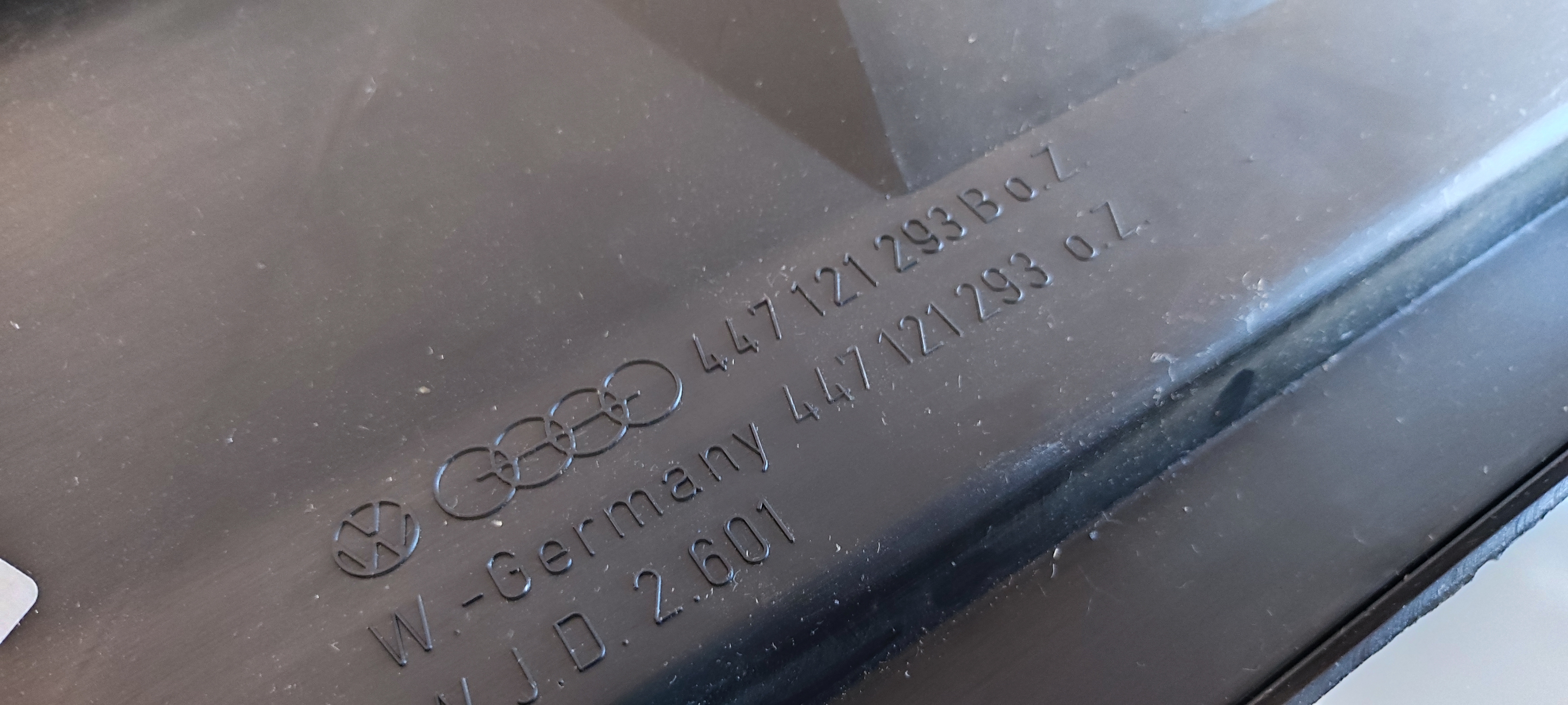

Ich habe eine neue obere Luftführungspappe 447121293B für den großen 615er Kühler aus dem Audi Tradition Shop. Was hat es den mit dem Loch auf sich? Hab ich noch gar nie gesehen.
Obere Luftführungspappe 447121293B mit Loch

Re: Obere Luftführungspappe mit Loch???
Puh, gute Frage. Kenne ich weder vom kleinen, noch vom großen Kühler. Hab ich so auch noch nie gesehen (hab selbst den 615er mit/ohne Klima).
Würde mich trotzdem mal interessieren.

Beitrag von typ443 »
Servus zusammen,
das dürfte die Durchführung für die Betätigung der manuellen Leuchtweitenregulierung sein...
Christian
Beiträge: 1229
Nachdem mein Avant den Weg wieder zurück ins Parkhaus gefunden hat, habe ich gerade nachgeschaut: auch bei mir ist dieses Loch nicht zu sehen...
Ich habe einen NF2 mit einer elektronischen Leuchweitenregulierung.
BlueBoxStar
Beiträge: 245
Beitrag von BlueBoxStar »
das Loch ist leider normal, da die Pappe auch für den 200er mit manueller LWR geht.
Als Ersatzteil wird und wurde nur diese "Maximal Ausstattungsversion" geliefert.
Hatte diese im Zuge der Kühlzargen Umrüstung bei mir auch erst neu gekauft und mich gewundert.
Tilo
Technik die Begeistert!
Beiträge: 674
BlueBoxStar hat geschrieben: 07.09.2021, 08:30 Servus,
Tilo
ja das loch ist nicht schön. die oberfläche ohne dieses lederstrukturimitat finde ich allerdings schöner. ich werde dieses loch mit einem hinweisaufkleber abdecken.
