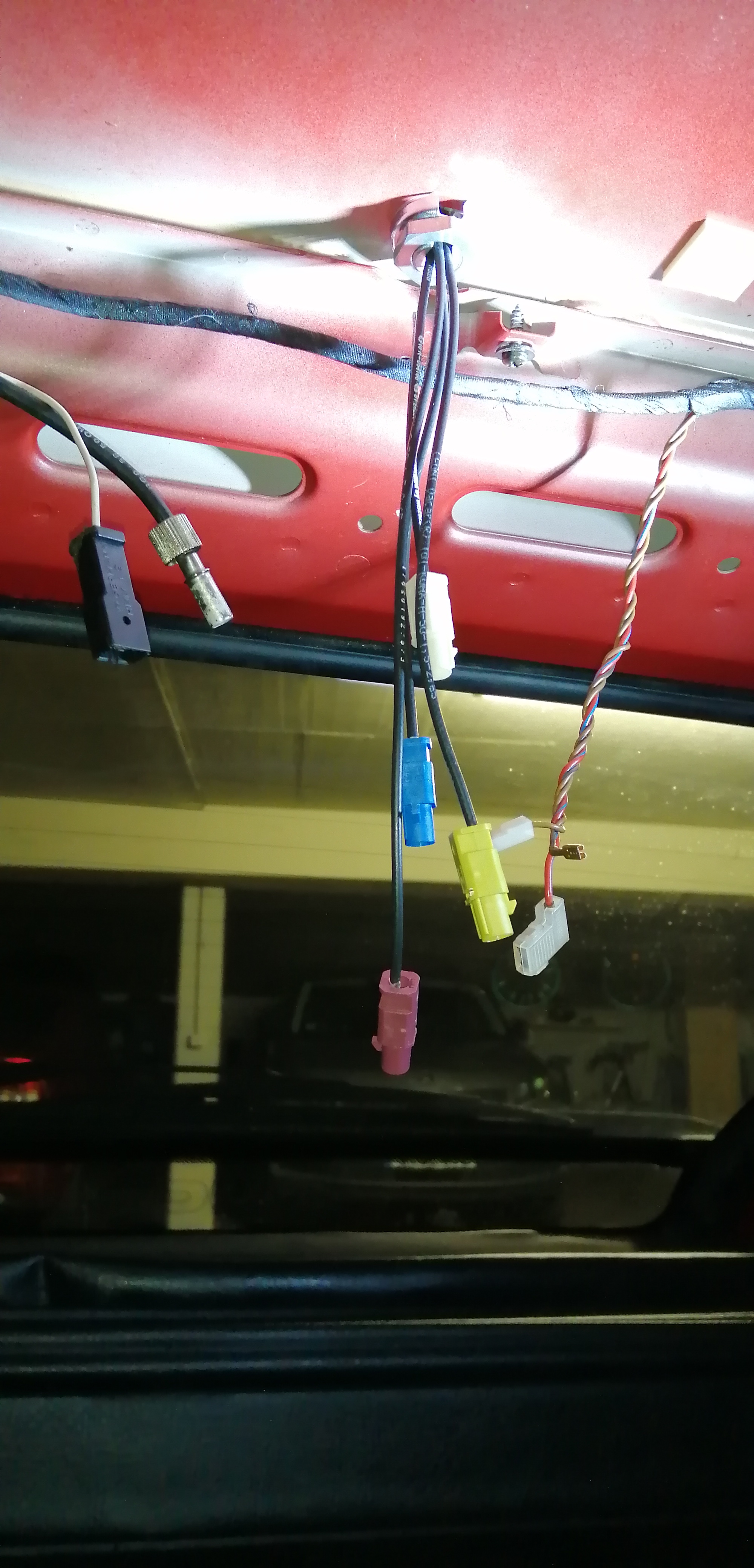

Moderne Antennen haben das Fakra-System. In unseren Audis ist ein Kabel verlegt welches antennenseitig einen Anschluss mit M10x0,75-Überwurfmutter hat. Dafür gibt es Adapterkabel.

Die Hirschmann Antenne, die Poldy gepostet hat, scheint allerdings schon einen Stecker mit Gewinde zu haben, wenn ich das in der Anleitung richtig gesehen habe. Die Frage ist nur, welche Größe. Da hab ich nämlich nichts gefunden...
