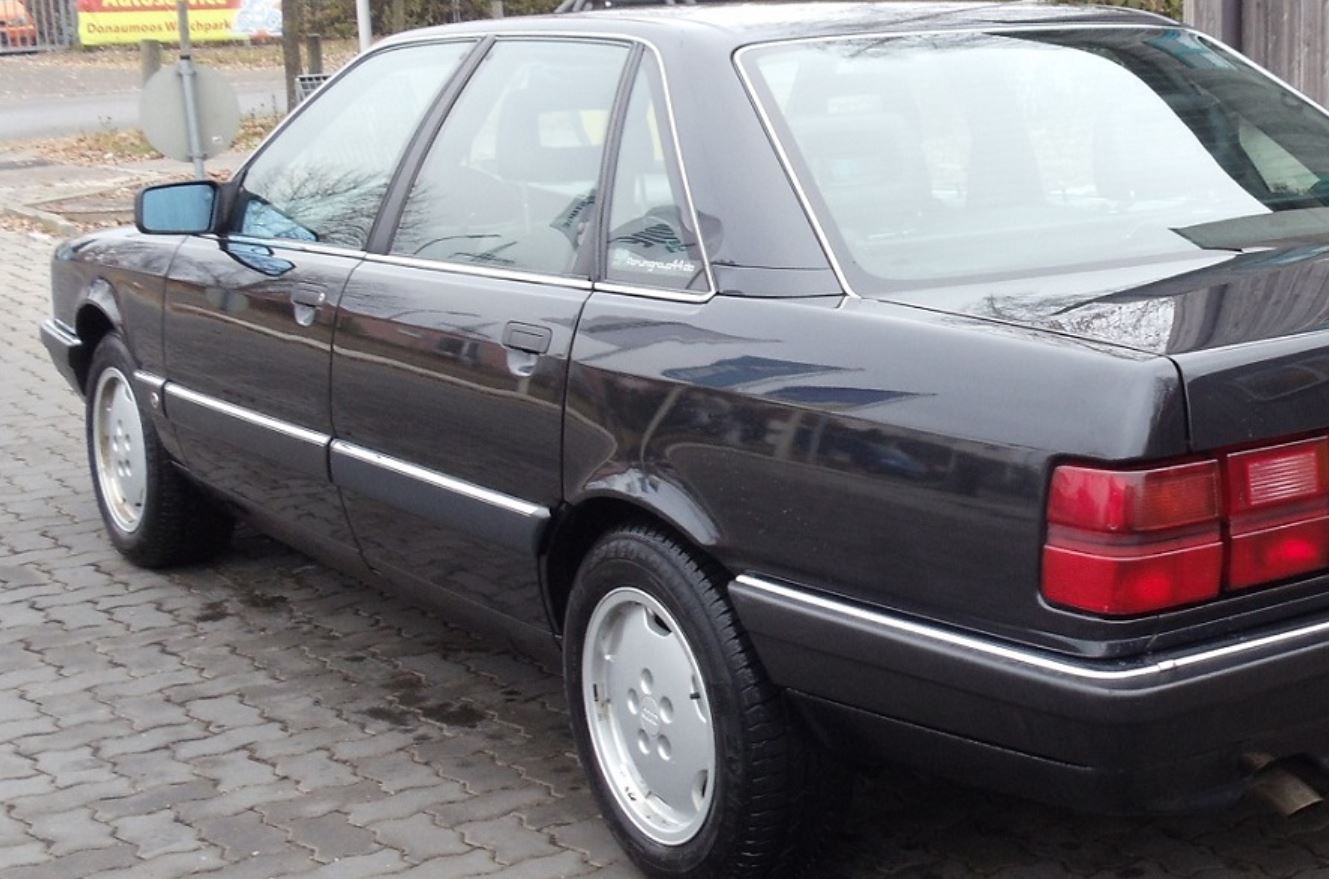

so sieht ein 205-er Reifen auf der 7,5x15 ET35 aus

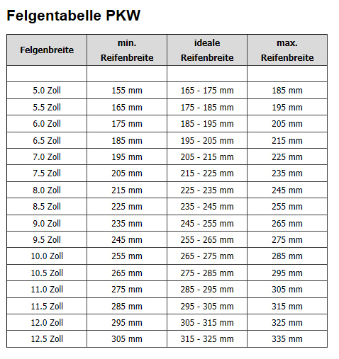

Leider ist diese Tabelle schon etwas in die Jahre gekommen: auf meine 16" BBS wollte ich auch schmälere Reifen als die 225er aufziehen. Leider nicht möglich, da es mittlerweile eine vorgeschriebene Mindestreifenbreite für jede Felgenbreite gibt. Es sei denn, der Reifenhersteller gibt eine Freigabe, dass sein Reigen auch auf eine breitere Felge montiert werden darf.
Dies gilt nur für neue Eintragungen, alle bisherigen behalten selbstverständlich ihre Gültigkeit.

Bei den Reifen geht es nicht immer um maximale Abmessungen in Breite oder Höhe, sondern eben auch um minimale Bedingungen, die ein Reifen für eine Felge erfüllen muss. Mittlerweile gibt es eine Bestimmung, dass bei einer Felgenbreite eine minmale Reifenbreite vorgeschrieben ist! Früher wurden die V8 BBS auch noch mit schmäleren Reifen eingetragen, aktuell ist dies nicht mehr möglich. Das hat den Grund, dass ein zu schmaler Reifen keinen sicheren Sitz mehr auf der Felge hat und während der Kurvenfahrt herunterspringen kann. Hier lehnt sich auch kein Reifenhersteller aus dem Fenster und vergibt eine Freigabe - denn dann wären auch schmälere Reifen wieder möglich.
Hier hat Jörg ja auch schon etwas dazu geschrieben...
Das trifft natürlich nicht nur auf 16" zu, sondern auch auf 15"! Am besten einfach mal beim örtlichen Reifenhandel vorbeischauen und in einem Gespräch klären, was denn geht. Ein gut ausgebildetes Personal hat sehr schnell den notwendigen Zugriff auf die notwendigen Unterlagen. Ich konnte bislang alles vorab klären und es gab nie Probleme oder Überraschungen bei einer anschließenden Eintragung beim TÜV. Allerdings bin ich bei meinem Cousin als Reifenhändler auch in besten Händen.
