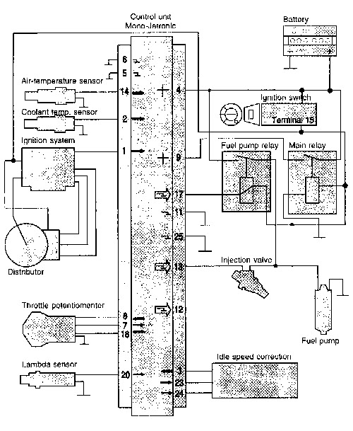

Hallo ihr Lieben,
ich bin Johann aus dem Hunsrück und fahre einen 1989 Audi 100 44, 4B Motor (Mit Monojetronic).
Leider verzweifele ich langsam.
Es fing an, dass der Motor im Stand hoch dreht, so auf 2000 U/min, und schwer angeht (gemisch definitiv zu fett).
Ausgeblinkt, 2212, Drosselklappenpoti.
Durchgemessen, war vollkommen ok. Egal, die Mono war eh schon kutz vorm exitus (drosselklappe schwergängig bis hin zum gasklemmer)
Eine von einem 1.8 Golf RP besorgt, umgebaut drangeklemmt. Vorher durchgemessen, poti auch einwandfrei.
Gleiches Spiel.
Stecker sind ok und keineswegs versifft.
Steckbuchsen für die Pins sind auch alles fest und da wo sie sein sollen.
Einzige Erklärung für mich: Kabelbruch irgendwo. Jetzt müsste ich mal wissen wie die Steckerbelegung im Steuergerät ist, damit ich die sauber durchmessen und neu ziehen kann.
Finde aber selbst in dem Bosch Monojetronic Werkstatthandbuch vom Audi 100 absolut nichts diesbezüglich.
Wäre super wenn mir jemand helfen könnte.
MfG Johann

Hallo Johann,
habe dir eine PN mit der Steckerbelegung geschickt. Überprüfe auf jeden Fall den Temperatursensor für die Motorsteuerung.
Wenn du nicht weiterkommst, melde dich noch mal.
Andreas

Prüfe die Tage alles Durch. Wie kommst du auf den Temperaturgeber?
Der gesendete Anhang ist für den RP Golf, kann ich das Steckerseitig Steuergerät für den Audi so übernehmen?
Johann
Kannst du.
Wenn der dir immer wieder 2212 ausblinkt würd ich schon im bereich des drosselklappenpotis schauen.
Klapp mal die gummitülle am stecker zurück und schau dir die verbindungen an. Hatte ich bei der Monojetronic jetzt schon mehrmals dass da die kabel an der crimpung abgebrochen waren.

Halli Hallo,
vielen vielen Dank!!!!!!
Ich wollte jetzt so vorgehen, dass ich die kabel vom Stecker Poti bis zum Stecker Motorsteuergerät auf durchgang prüfe,
weder an der Gummitülle noch an den Pins selber kann ich eine Schadhafte Stelle finden, wenn ich an den Kabeln vom Poti stecker einzeln ziehe, bewegen sich auch die Pins im Stecker rückwärts.
Wie würde ich denn die Spannung messen, an den Leitungen? Nach meinem Verständins wird ein Eingangsstrom für das Steuergerät durch den Widerstand im Poti modifiziert, Das Steuergerät liest die verbleibenden Spannungen aus. Wie also würde ich in diesem Zustand die Spannung der einzelnen Leitungen messen? Gibts da ein T Stück oder sowas für? Oder mache ich die zu messenden Leitungen auf einem kleinen stück Blank?
Evtl. würde ich einfach die vier Litzen zum Steuergerät neu ziehen.
Kriegt man irgendwo die Stecker her?
Vielen Dank,
Johann
