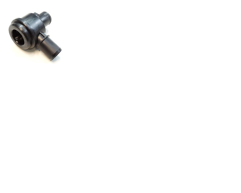

Fsp mal abfragen denke cut off weil serie Macht er nur 0.4bar.
Und das POPOFF wir du zeigst hat der MC net
...Der hat eines mit elektronischen Anschluss
Re: Audi 100 Turbo - abrupter Leistungseinbruch
Stimmt, mein Bild zeigt das POPOFF

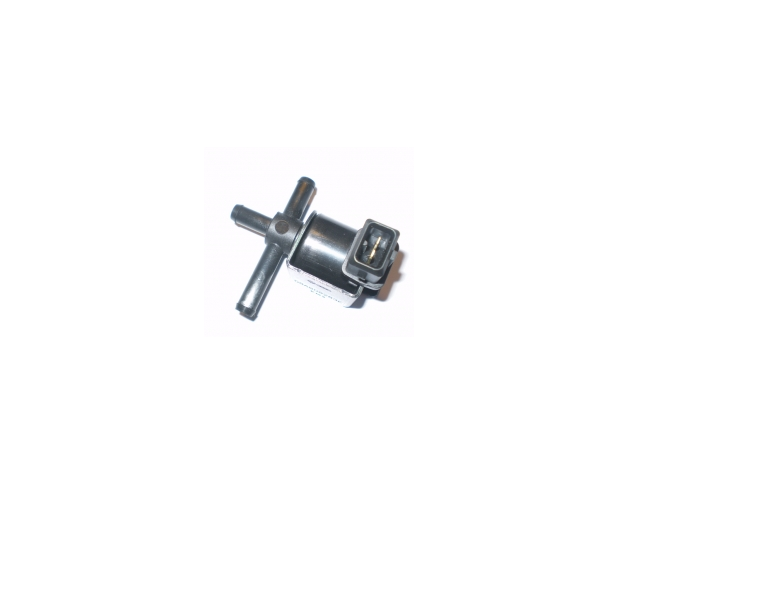

Das N75; Taktventil; sieht so aus:
