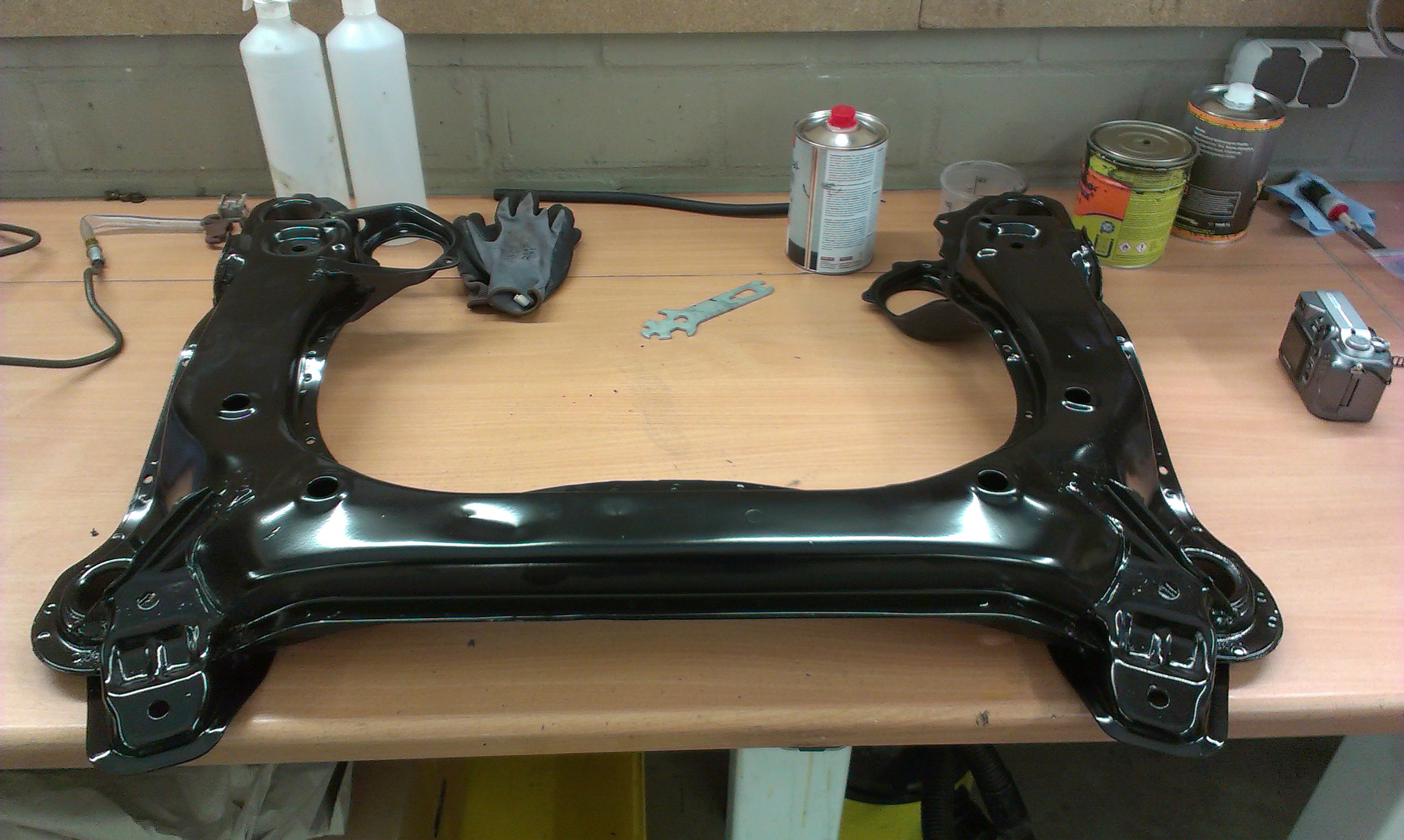

da mein Hilfsrahmen beim Lackierer einmal überarbeitet wurde, brauche ich nun Tipps um das Teil so schön wie möglich zu halten, aber auch vor Steinschlägen zu schützen.
Einen anderen HR habe ich mal mit Steinschlagschutz aus der Spraydose behandelt, war mit dem Ergebnis aber nicht wirklich zufrieden.
Was könnt ihr also empfehlen?
