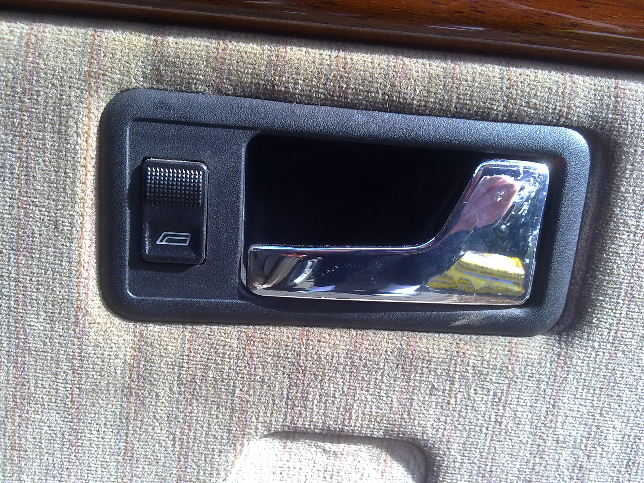

eigentlich müßte das gehen. So mach ich das jedenfalls immer. Du kannst aber sonst auch mal versuchen, den Türöffner etwas nach oben oder unten zu drücken und dann zu dir zu ziehen (da sind ja oben und unten mehrere Plastenasen dran). Der EFH-Schalter is ebenfalls nur eingeclipst von hinten, brechen kann da also nix.
Die Griffschale in Richtung des Fensterheberschalter bis zum merklichen Anschlag ziehen (wie auf dem Bild anhand des freigelegten u. plattgedrückten Bezugsstoffes zu sehen) - also von der Verschraubung weg, u. ihn dann mit etwas Kraftaufwand nach aussen ziehen. Die Kraft die bei betätigung des Türöffners wirkt, geht ja hauptsächlich in Richtung der Schraube.
Gut okay also muss ich nochmal mehr kraft aufwenden dabei... hatte nur schiss das es kaputt geht.

DerSportkombiDavid hat geschrieben:einfach n Stück nach rechts drücken und dann rausziehen
Falsch , bzw. nur halb richtig
Michael turbo sport hat geschrieben:Die Griffschale in Richtung des Fensterheberschalter bis zum merklichen Anschlag ziehen (wie auf dem Bild anhand des freigelegten u. plattgedrückten Bezugsstoffes zu sehen) - also von der Verschraubung weg, u. ihn dann mit etwas Kraftaufwand nach aussen ziehen
Genau so
Fahrerseite wäre es dann nach rechts und Beifahrerseite nach links drücken
