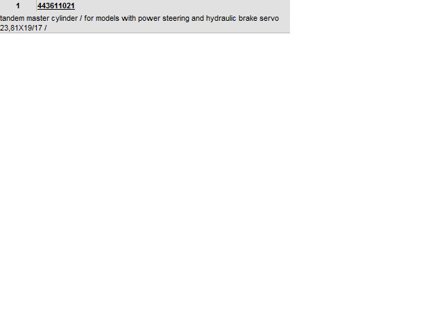

Wenn ich einem nicht näher genannten Katalog nachschaue, finde ich für Typ 44 Modelljahr 1986 folgendes:
Für die Basisausführung (Handschalter, 4 Zylinder): 443 611 019A, 22,2 X 19/17
Für AVANT; automatic; Limo-Handschalter als 5-Zylinder: 443 611 021, 23,81 X 19/17
Für "Heavy duty", nur in Verbindung mit hydraulischem Bremskraftverstärker: 893 611 021, 23,81 X 17,5/18
Meine Wanderdüne hat den hydraulischen BKV und Anhängekupplung, auf dem HBZ ist unten eine 23 zu erkennen - gehe ich recht in der Annahme, das dieses dann der 893 611 021 ist?

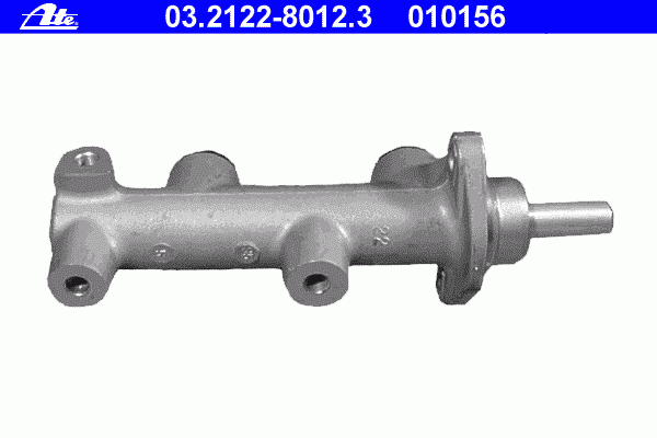

Der hier http://www.autoteile-teufel.de/ATE/Haup ... 212305663/ hat die von dir genannte Nummer (siehe ganz unten). Ich habe meinen da auch bestellt, kam schnell und war der günstigste den ich finden konnte.
Frede

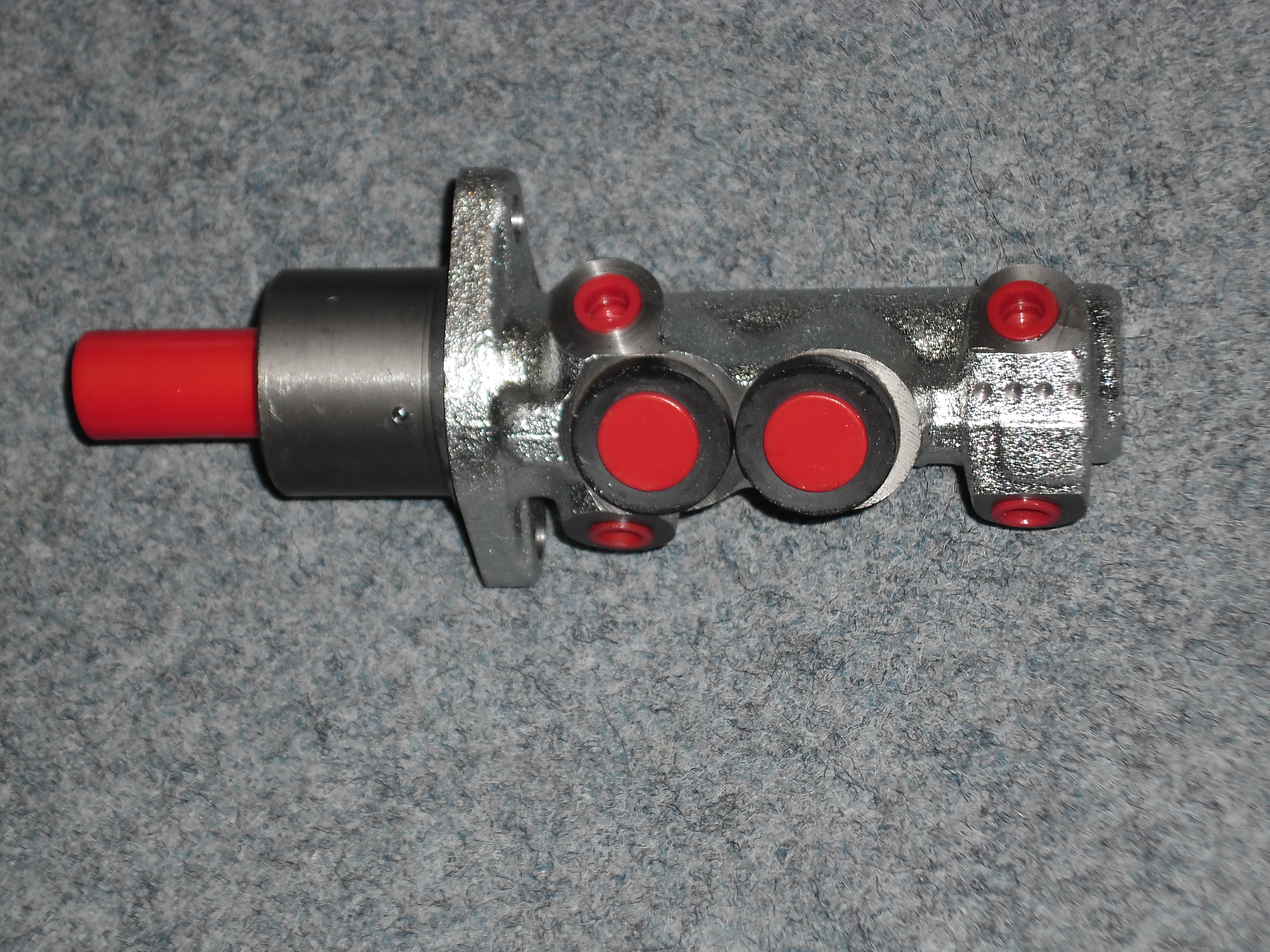

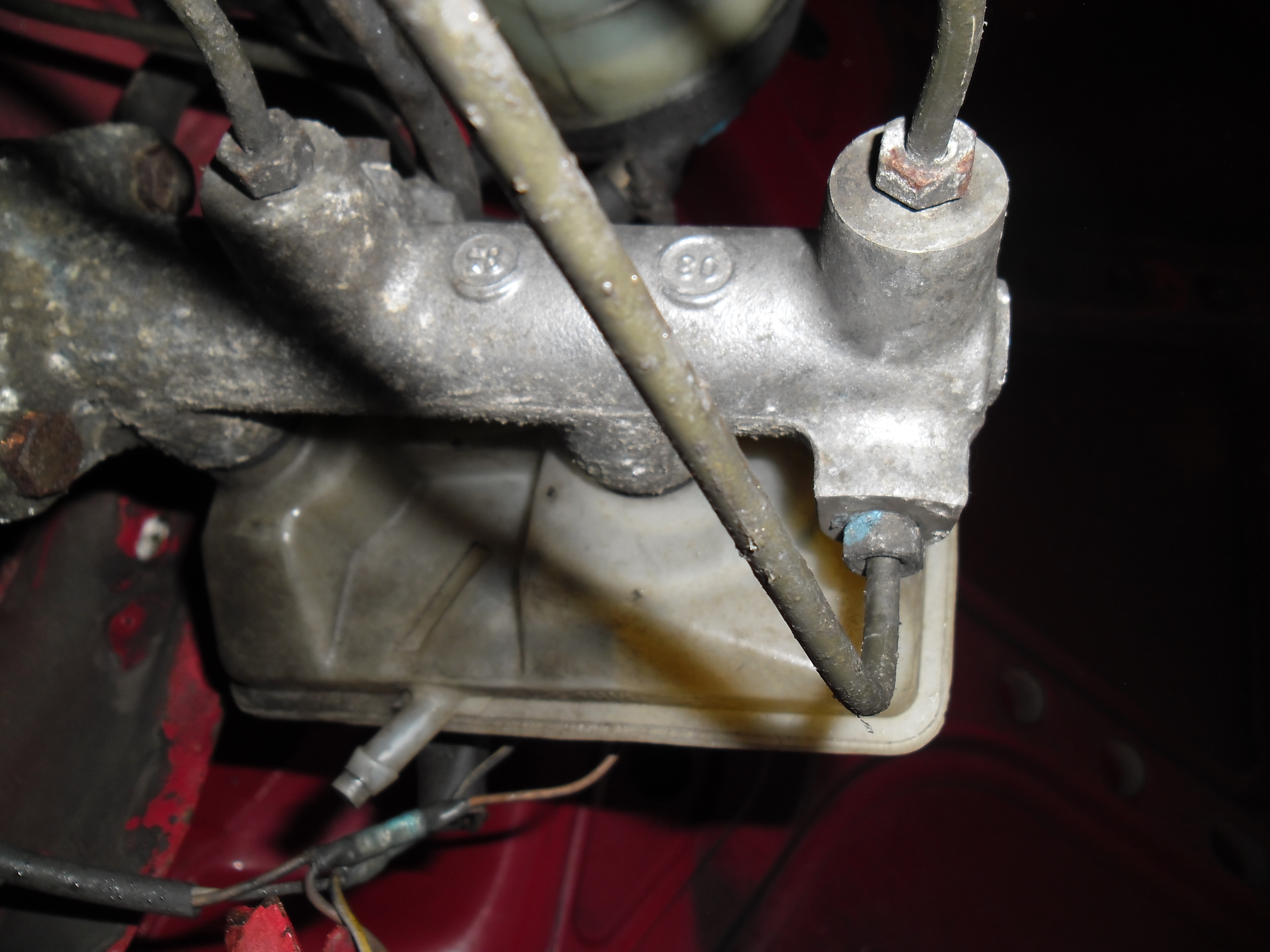

und genau bei dem bezweifele ich, daß der paßt (leider!), den hab ich nämlich hier liegen.
Eingebaut ist der auf dem ersten Bild: (von unten photographiert)
den auf dem zweiten Bild habe ich bekommen.
Anschlüsse für den Bremsflüssigkeitsbehälter sind unterschiedlich, Anschlüsse der Bremsleitungen ist unterschiedlich. M.E. ist der, den ich hier bekommen habe, der für Fahrzeuge mit ABS.

Du hast einen HBZ vom VFL, der bestellte ist vom NFL (runder Vorratsbehälter). Das kann natürlich nicht passen.
Die Angabe auf der Teufel-Seite, und damit wahrscheinlich die Angabe in der TecDoc, sind falsch.
Das ist der Richtige

Sieht zwar auf den ersten Blick gut aus, paßt aber trotzdem nicht.
Der rausgesuchte ATE 03.2122-8012.3 hat nämlich einen 22,2 er Kolben und gehört zu einem Fahrzeug mit Unterdruck-BKV, daher auch die Hubmaße 18,5 / 16,6.
Der entspricht tatsächlich dem 443 611 019 A, aus meinem ersten Post der erste HBZ.

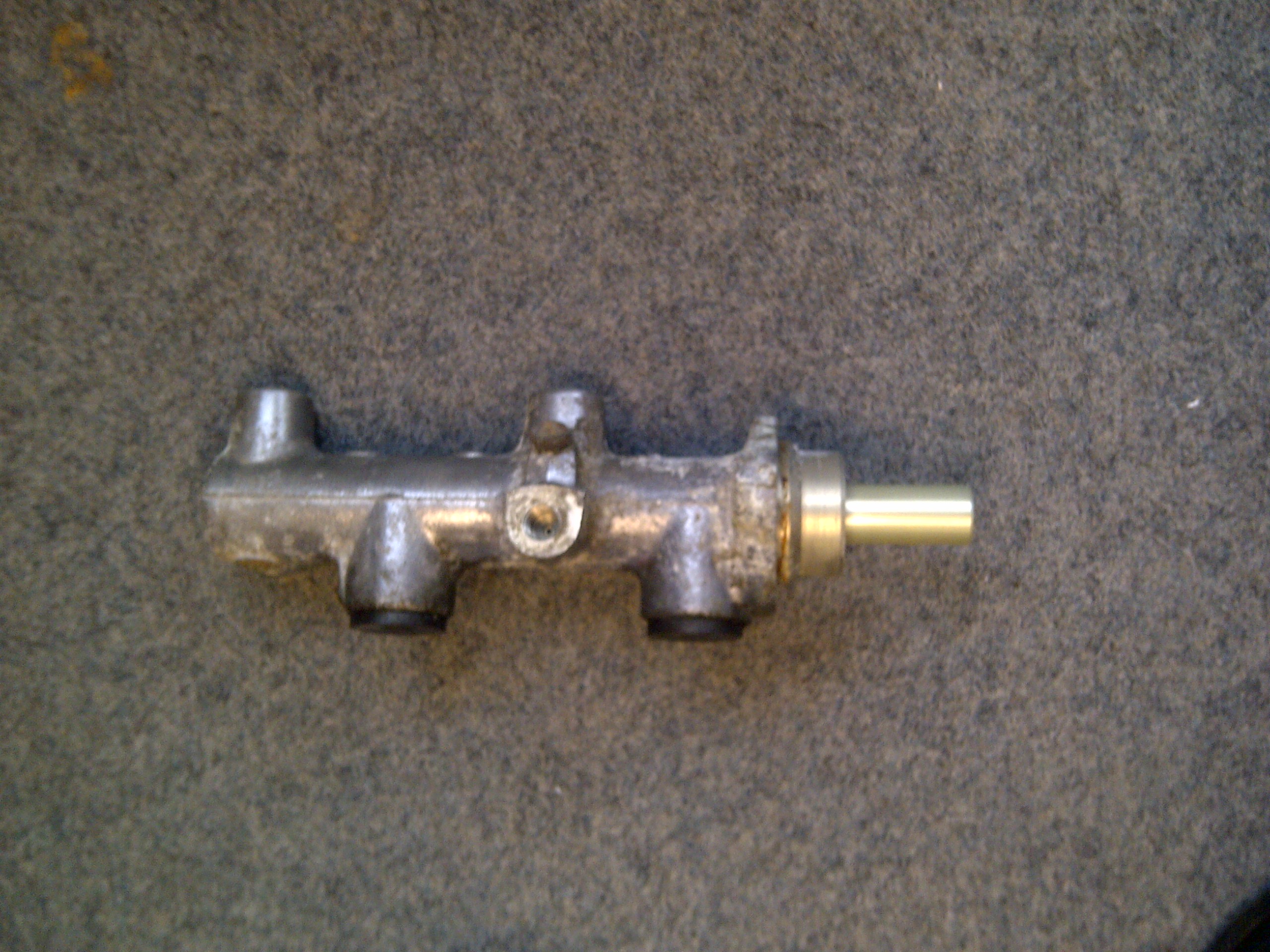

kaspar
Beiträge: 909
Re: HBZ Wirrwarr......
Beitrag von kaspar »
vergleiche bitte mal das Bild.
Sollte eigentlich der passende sein?

Hallo Roland,
also optisch sieht der genauso aus, wie das, was ich drinne hatte.
Der meine hat unten eine "23" eingegossen, m.E. der Zylinderdurchmesser.

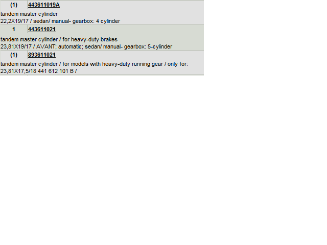

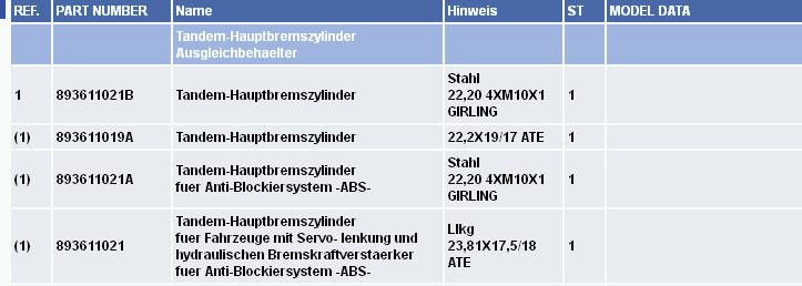

Anbei mal das, was mir der Katalog sagt:
HBZ auflösung.png (9.62 KiB) 3840 mal betrachtet
Da der beim dritten HBZ erwähnte 441 612 101 B der hydraulische BKV ist, bin ich der Meinung, daß das der richtigen HBZ sein müßte.

Auf deutsch sieht das so aus:
Wenn man beim Audi 80 nachsieht, wird es eindeutiger
Der 893 611 021 ohne Index ist, deiner Annahme entsprechend, offenbar der Richtige. Das Dumme ist nur, daß bei allen Drittmarktanbietern unter dieser OE-Nummer ein HBZ ausgeworfen wird, wie du ihn anfangs als Falschlieferung bekommen hast. Da wirst du den ATE-Katalog durchforsten müssen :roll:
Die 500 Euro, die Audi aufruft, sind natürlich hartes Brot. :(

vom ATE kam jetzt vorab die Info, das der 443 611 021 passen sollte..... :?:
Auf Nachfrage und Konfrontation mit den Katalogfundstücken kam lapidar zurück: doch doch, der 443 611 021 paßt.

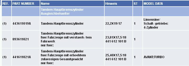

Jetzt hab ich spaßeshalber nochmal den KATALOG befragt, aus Neugier aber mal beim 200er Avant. Und was bekomme ich da:
Und der wird sogar mit dem selben Bremskraftverstärker verbaut.......
So langsam verstehe ich gar nichts mehr. :kotz:
Ich werde mich jetzt also doch mal um einen 443 611 021 kümmern, wenn der einen 200er Avant bremsen kann, kann er das auch bei einem 100er.
Wobei: welchen Einfluß hääte denn ein anderer Hub auf die Bremseigenschaften? Was genau geben mir den diese Hub-Daten überhaupt an?
