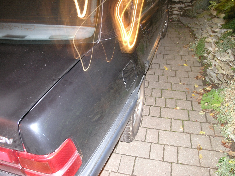

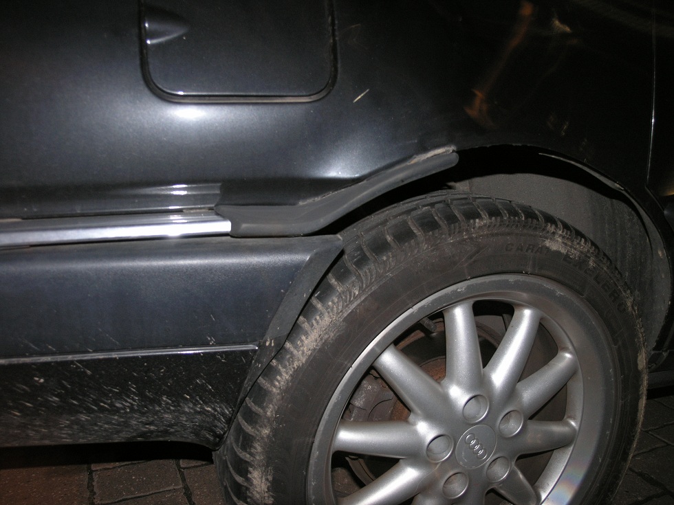

Hatte das Auto an meinen Vater ausgeliehen (ja ich weiß) und dem ist an der Ampel einer scheinbar ungebremst recht heftig drauf gefahren. (anderes Auto vorne völligst im Sack). Da es dunkel ist, kann ich soweit lediglich sagen, dass die Stoßstange hinüber ist (ist bis zum Anschlag drinnen), der rechte hintere Kotflügel ist etwas gefalten - soweit, dass er am Hinterrad anstößt. Den rest schau ich mir morgen mal an.
Folgende Fragen:
Der hintere Kotflügel ist schonmal kein einzelnes Bauteil? Also allerhöchsten ausbeulbar?
Befürchte aber, dass da noch mehr als sichtbar im Sack ist. Wegen der Versicherung muss ich eh zum Gutachter, gibts da irgendwelche Tips zu welchem oder kommt der vorbei. Hatte sowas noch nie.
Hab im dunkeln etzt mal ein paar Bilder gemacht, keine Ahnung warum da so Lichteffekte drauf sind, den schaden erkennt man denke ich recht gut:

der hintere kotflügel ist eingeschweißt, entweder richten oder neu einschweißen falls es noch neue kotis hinten gibt.
gutachter kannst du dir raussuchen weil du der geschädigte bist, du kannst wo hinfahren, die kommen aber auch zu dir.

der hintere Koti besteht aus zwei Teilen die miteinander verpunktet und abgedichtet sind. Reparatur durch raustrennen möglich aber nicht so hop wie vorne sondern aufwändiger ...
freien Gutachter wählen, keinen des Unfallgegners akzeptieren, sollte Vatter aber Wissen. Gegnerische Versicherung kann zur schnelleren Bearbeitung ruhig kontaktiert werden, nicht darauf verlassen dass dies der Unfallgegner gleich macht (da sich Unfallgegner des öfteren erst spät selbst melden) dort bekommst eine Schadensnummer für weiteres wie Ersatzwagen, Reparatur ect. ...

Der Koti ist eingeschweißt. Das dürfte aber ein wirtschaftlicher Totalschaden sein, wenn er etwas auf den Rahmen bekommen hat, was ich glaube. :evil: :?
Ich würde mir mal die Längsträger ansehen und den Audi mal zum vermessen geben... Das ist echt mies...
Hoffe kein Personenschaden...?
Die Lcihteffekte kommen von der langen Belichtungszeit deiner Kammera im Dunklen. Wenn du wirklich 100% ruhig halten könntest, dann hätteste keine Lichteffekt :wink:
Sieht aber so viel spannender aus, kleiner Spaß :wink:
