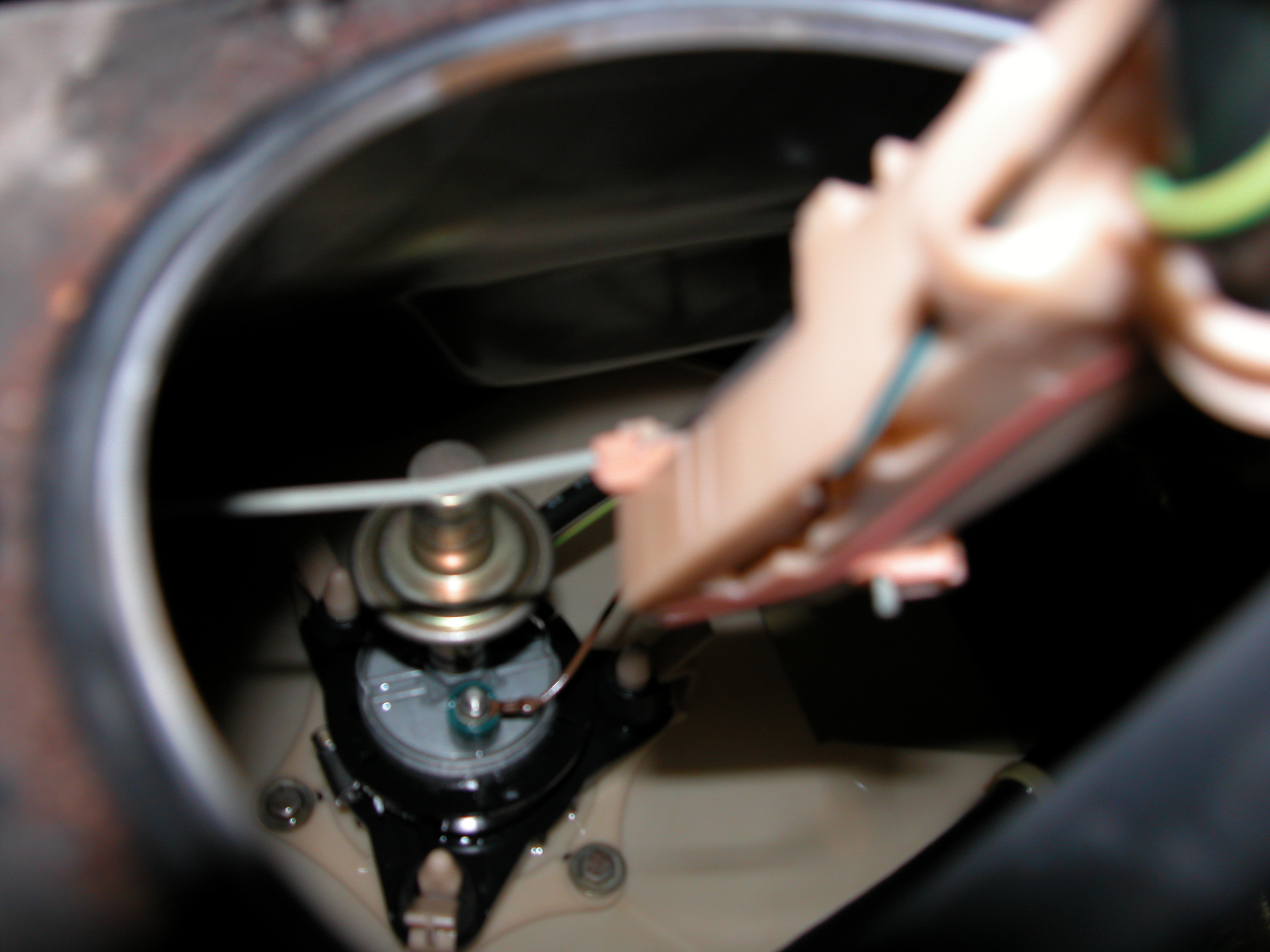

Vor dem Kauf der Pumpe bleibt einem nix anderes übrig, als nachzusehen, was tatsächlich im Tank steckt.
Audi hat seinerzeit ab Werk meist Bosch verbaut, dann aber als Ersatz & Reparaturfall (schon in den 90er Jahren) Pierburg verbaut.
Die Pierburg Pumpe arbeitet grundsätzlich geräuschärmer und benötigt auch keinen Pulsationsdämpfer (das pilzförmige Teil oberhalb der Pumpe).
