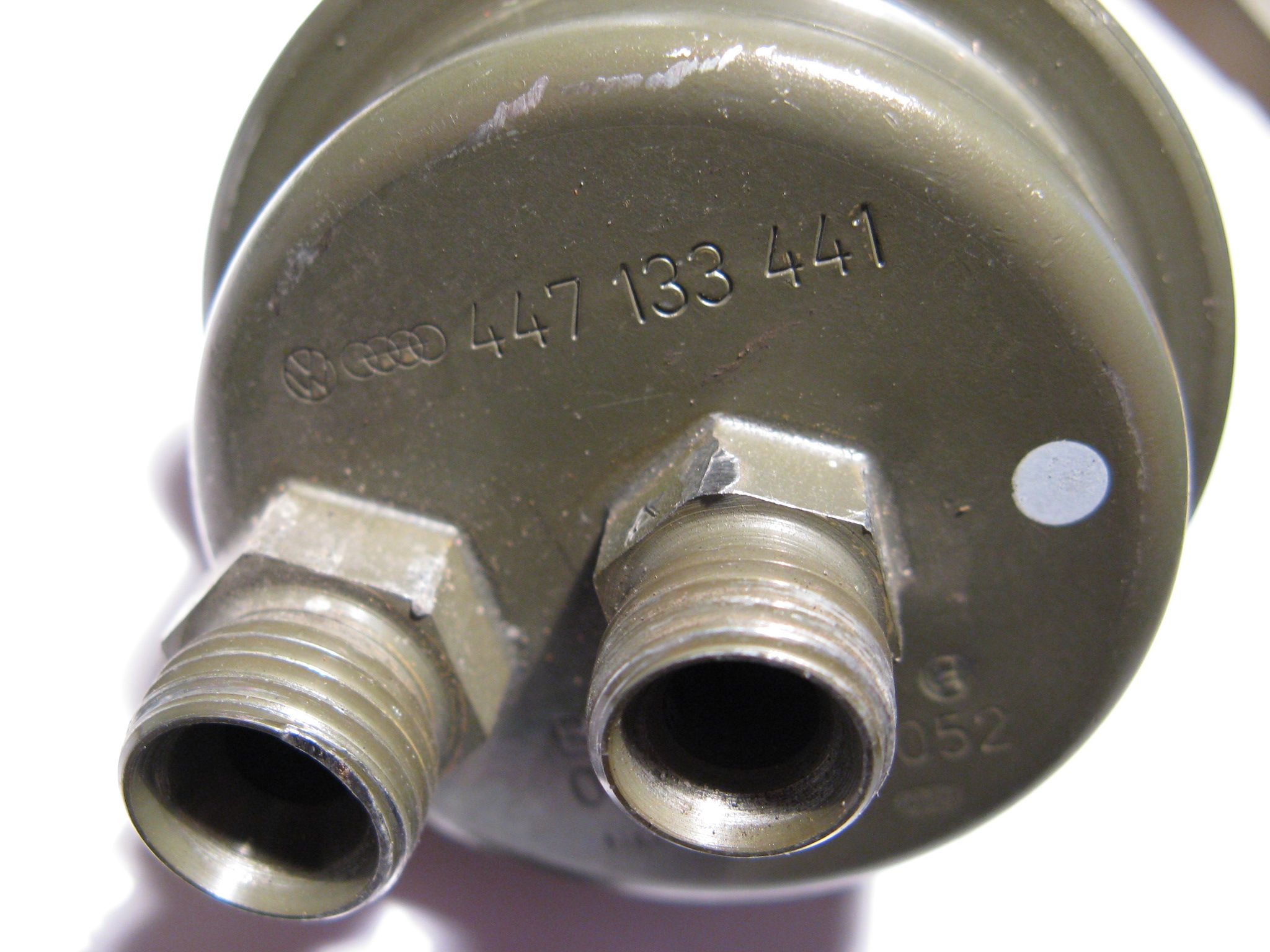

Hallo Peter,
meinst Du den den Benzindruckspeicher, der an der rechten Hinterachse sitzt? Nr. s. Bild.
Das Rückschlagventil an der BP würde ich auf alle Fälle wechseln, auch wenn genügend Benzin vorhanden sollte, wie Du schreibst. Aber Du weißt nicht, bei welchem Druck (stehender Motor).
Wenn es dann immer noch nicht einwandfrei funtionieren sollte, würde ich die ESV überprüfen, ob diese nicht nachtropfen. Ein neuer Dichtring hilft da nicht alleine.
Beiträge: 8506
Re: MC Springt nicht an wenn Warm
audiquattrofan hat geschrieben:Servus
Hab jetzt in der Suche was über den Druckspeicher der BP gelesen und das der so 20euro rum kostet original bei Audi, hat da wer ne Teilenummer, da der druck bei meinen bei laufenden motor ok ist, aber wenn er warm ist nicht dann hab ich das problem.
Peter
Moin Peter
was für ein Druckspeicher meinst da ?
der Kraftstoffspeicher ausserhalb aber beim Tank für über 100€ kannste nicht gemeint haben oder ...
das Rückschlagventil an der Pumpe haste schon erwähnt ...
und den Membrandruckregler für unverschämt viele € :shock: besser auch nicht ...
