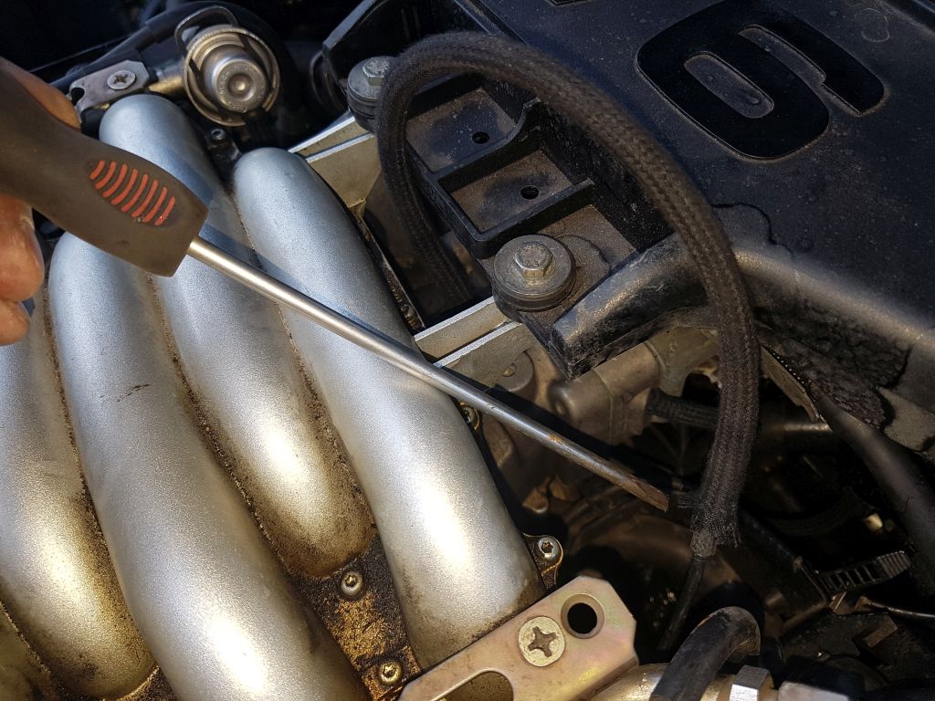

Bild-4 sollte die Unterdruck-Leitung zum Steuergerät sein . (?)
Haben diese Unterdruck-Leitung testweise abgezogen und beide Anschlüsse (am U-Schlauch und an der Drosselklappe) zugehalten.
Danach hörte das "Sägen" auf, aber der Motor lief nicht optimal.

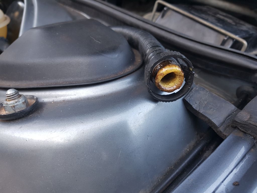

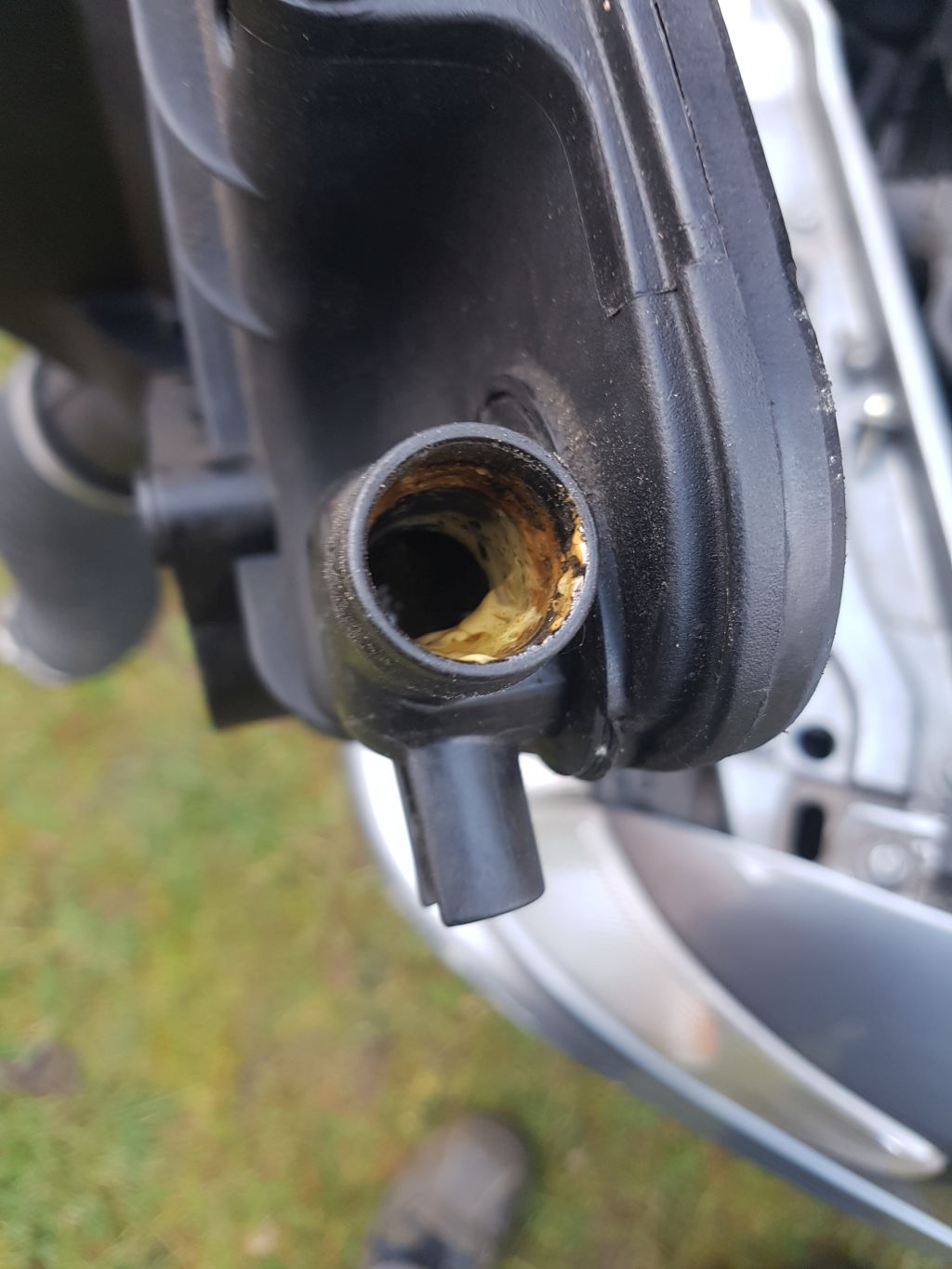

Wir haben dann die Luft-Zuführung zur Drosselklappe (Bild-1) und die Ventil-Deckel-Entlüftung (Bild-2 und Bild-3) angesehen und jede Menge "Schmodder" gefunden und diesen beseitigt bzw. alles gereinigt.Poldy » 31.01.2020 "...Unterdruckleitung zum Steuergerät mit Vakuumpumpe geprüft, OK. Dann spaßeshalber mal Auto ohne Leitung gestartet. Lief bescheiden aber ohne Sägen. Leitung wieder drauf. Auto nochmals gestartet er läuft normal. ..."
Haben anschliessend alle Schlauch-Anschlüsse bzw. Schläuche (auch die U-Leitung zum Steuergerät) mit Bremsen-Reiniger gereinigt bzw. eingesprüht.
Dann - vorsorglich - Alle dünnen Schlauch-Verbindungs-Stücke erneuert.
Anschliessend alles wieder zusammengebaut und den Motor gestartet.
Nach kurzer "Lern-Zeit" des Steuergerätes war das "Sägen" weg und der Motor lief als ob nix gewesen wäre.
Dann Probefahrt über ca. 10 km - alles bestens.

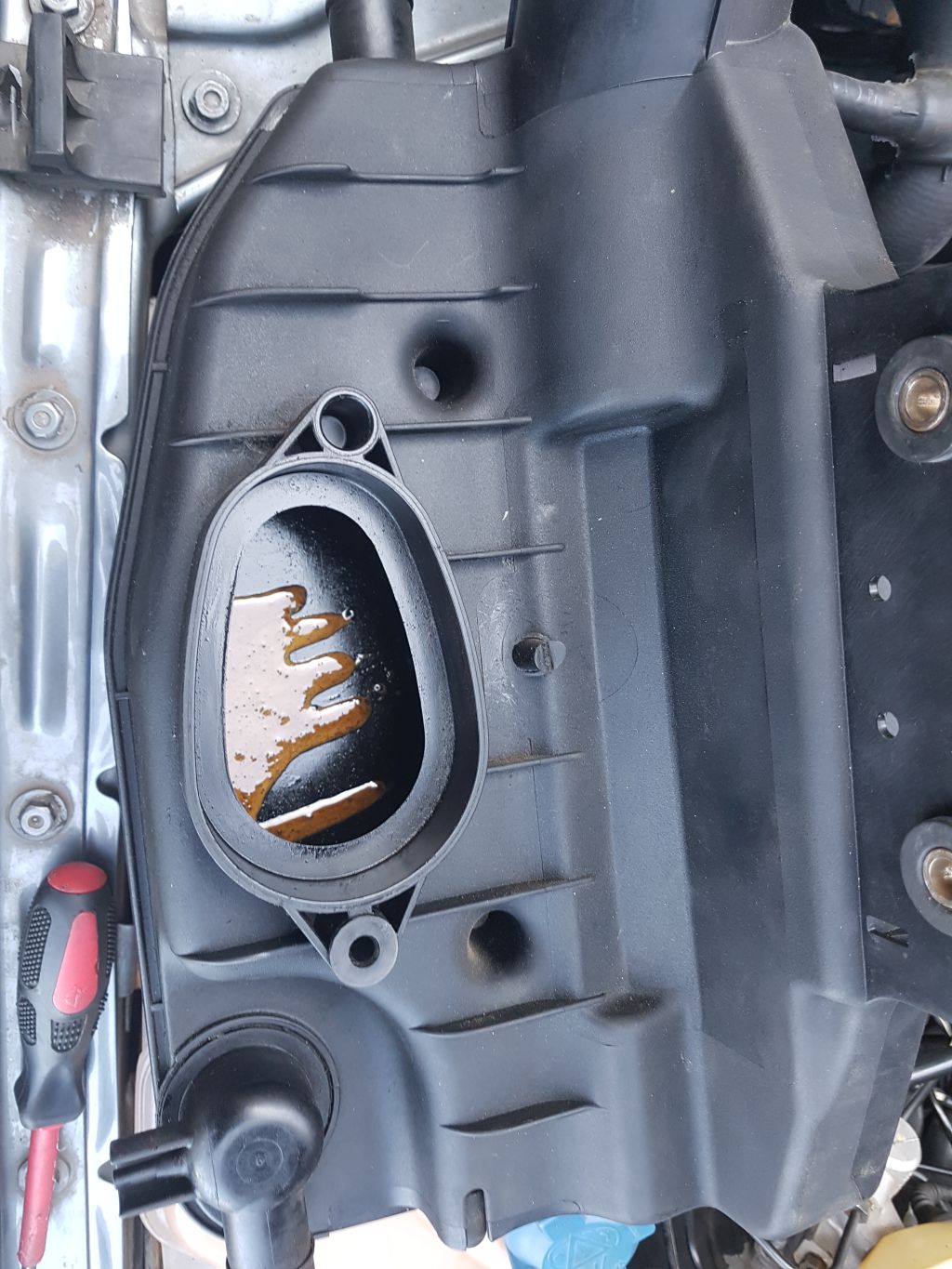

Hab also die Drosselklappe freigelegt und auch den Schmodder in der Ventildeckelentlüftung gefunden. Diese daraufhin gereinigt.
In dem Unterdruckschlauch an der Drosselklappe war kein Schmodder und er schien dicht zu sein (Schließe ich deshalb als Fehlerquelle aus).
Also alles wieder zusammen gebaut. Ein Schlauchstück hab ich erneuert, das sah nicht mehr so gut aus (Gewebe hat sich aufgelöst).

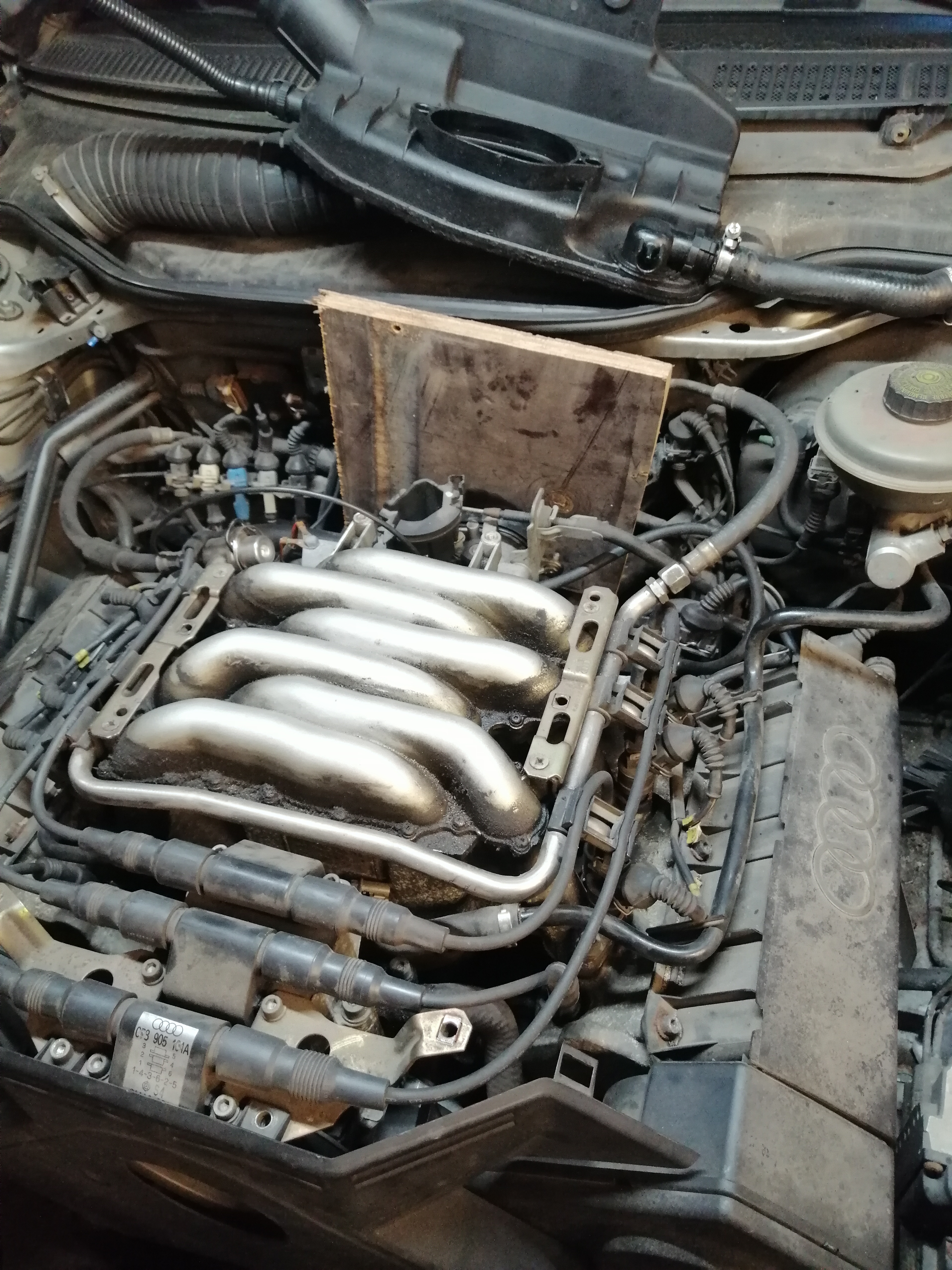

wollte mal ein Update geben, erläuft nun wieder.
Es lag tatsächlich an dieser drecks Ansaugbrücke. Konnte diese eindeutig mit dem wie ich es nenne “Holzplatten-Test“ bestimmen. Das absprühen mit Bremsenreiniger hatte nie was gebracht beim V6.
Also musste ich die Fehlersuche anders angehen. Ich habe nach und nach alle Luftquellen, die an die Brück gehen abgeklemmt und verschlossen: Aktivkohle, Unterdruckleitungen… dann ging er immer weiter Richtung Leerlaufdrezahl. Irgendwann hatte ich alles abgeklemmt und der Motor Lief immer noch mit Zuviel Drehzahl.
Habe dann Kurzerhand einfach ein Stück Holz vor die komplette Drosselklappe gepackt… Siehe da Leerlaufdrahzahl 800 wie es soll.
Habe Ihn dann nochmal abgesprüht mit Bremsenreiniger man hat dann eindeutig gemerkt, wie er diesen durch die undichte Brücke ansaugt. Jedoch entgegen meinen Erwartungen, ist die Drehzahl dann nicht hoch gegangen sondern runter. Da er durch den Bremsenreiniger dann praktisch abgesoffen ist, als er sich diesen gezogen hat.
Habe dann die Brücke mit Dirko abgedichtet. Repsatz oder Dichtungen gibt es leider nicht mehr
Jetzt läuft er.
