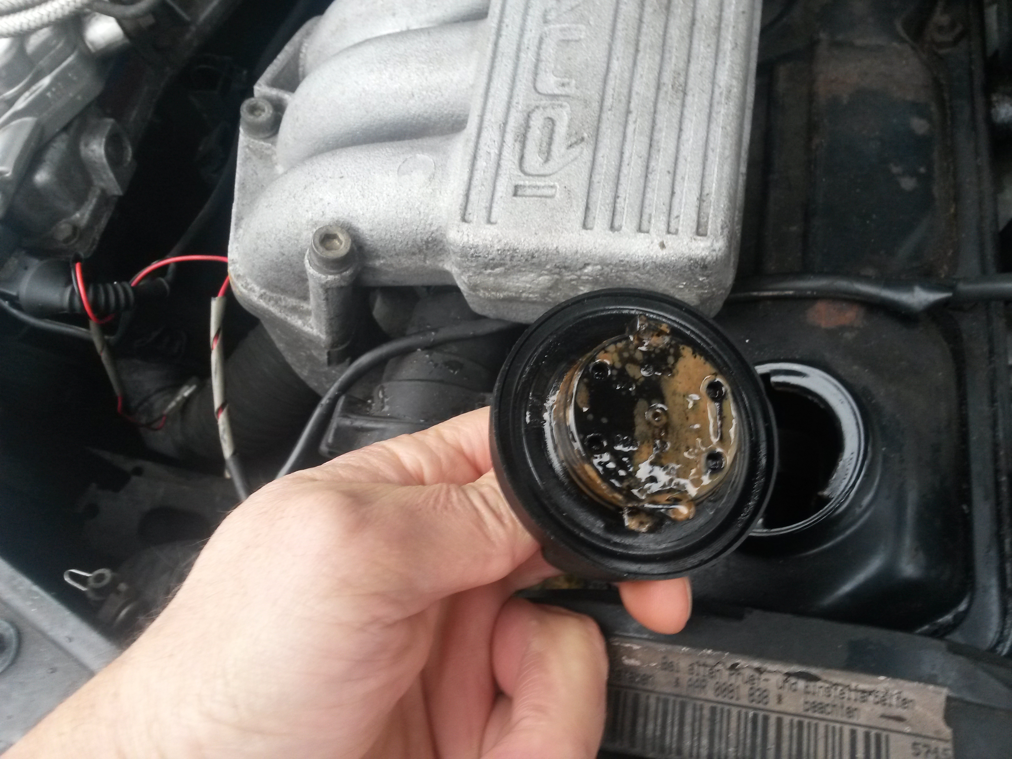

- scotty10
- Beiträge: 1599
Re: Visko-Lüfter
Mojn Mojn,
Erstmal vielen Dank für Eure Antworten, Tipps und Ratschläge.
Das irgendwas "faul" ist habe ich schon länger vermutet.
Ständig fehlte irgendwie Kühl-Flüssigkeit und es war keine offensichtliche Undichtigkeit erkennbar.
Dann "quittierte" die Wasserpumpe ihren Dienst und wurde erneuert.
( --► siehe hier ◄-- )
Trotzdem hörte der Kühlwasser-Verlust nicht auf.
Vorgestern die Zündkerzen überprüft, weil der Motor irgendwie nur "auf 4-Töppen" lief.
Eine war extrem nass, hat also nicht gezündet.
Nach dem Zündkerzentausch und Starten lief der Motor zwar, aber nicht wirklich gut.
Bei nochmaligem Startversuch hat sich das "Rätsel" von selbst gelöst...
- SI0WR1D3R
- Beiträge: 5069
Re: Visko-Lüfter
Sieht ja nicht gerade appetitlich aus...
Fährst du ggf. viel Kurzstrecke? Entschuldige, aber die Frage muss sein.
Ansonsten mal alle Schlauchverbindungen prüfen, ob dort weiß/rosa-farbige Kruste ersichtlich ist.
Hatte auch lange Teit ein Leck im Kühlsystem. Im kalten Zustand sowie beim warm werden tropfe es aus, nachdem der Motor heiß war verdampfte das kühlwasser, es bildete aber eine Art “Kalk-/Salzschicht die nachfolgend die Leckage abgedichtet hat.
Dies zog sich bei mir über 15.000 KM.
Auch ist das Kühlmitelrohr vom Thermostatgehäuse zum Innenraum-Wärmetauscher prüfen, war bei 2 meiner 5ender auf der Unterseite durchgerostet... Hat damals eine Zylinderkopfdichtung gebraucht, um festzustellen dass diese Aktion regelrecht umsonst war.
Hat der C4 mit dem AAR nicht auch schon den Öl-/Wasserwärmetauscher?
Diese werden gerne undicht und vermischen somit Wasser mit Öl... Diese sind gerne anfällig, beim A4 B5 sind diese nach und nach immerwieder für erfolglosen zylinderkopfdichtungstausch verantwortlich.
Woife
Woife

Mojn Mojn,
@ SI0WR1D3R
Wo soll "datt Dingen" denn verbaut sein ???
Sorry - ist mir noch nie vor die Finger gekommen.
Aber egal, ob viel Kurzstrecke oder nicht.
Egal, ob grad Winter ist oder nicht.
Ja möglich, dass die Dichtung am Öl-Einfüll-Deckel evtl. nicht mehr zu 100% i.O. ist.
Alles möglich.
Aber das "Öl-Bild" am Öl-Mess-Stab beseitigt allerletzte Zweifel und bestätigt ganz klar (!) ,
dass - (mindestens !!! ) - ganz eindeutig - die Kopfdichtung "den Geist aufgegeben" hat.
Ob auch der Zylinderkopf Schaden genommen hat oder evtl. der "Verursacher" ist lässt sich leider nur nach dessen Demontage und Überprüfung feststellen.
Kurz und knapp zusammengefasst:
die ganze Sache kostet -► Viel Arbeits-Aufwand, -► viel Zeit, -►und entsprechend Geld

Hi Scotty,
stimmt, habs mit den V6 verwechselt, diese haben den genannten Öl-Wasser-Wärmetauscher verbaut.
Hast du denn dann auch Öl im Kühlwasser? Oder bläst der Motor die Kompression ins Kühlsystem?

Wenn es ein Automatikfahrzeug ist, hat er einen kombinierten Wasser/Getriebeölkühler. Der war bei meinem auch schon mal hin, leider hatte ich es nicht bemerkt und die Kopfdichtung sowie den Kopf getauscht, weil Wasser im Öl war. Hatte natürlich nix gebracht...
BTW: Mein Viscolüfter war auch schon mal hin. Den gab es relativ günstig im Zubehör, ist aber auch schon viele Jahre her.
Könnte ja passen: Viscolüfter tot - Kopfdichtung deshalb durchgebrannt.
Adios
Adios

Aber bei dem Automatik kühler ist dass doch getrennt?! Das ist ja im Endeffekt einfach nur n ölkühler unten dran gehängt und nicht verbunden hat doch nur den gleichen Rahmen?!
- MainzMichel
- Beiträge: 2807
- Wohnort: Selzen bei Mainz
Re: Visko-Lüfter
Ja, EIGENTLICH ist der getrennt. Meiner wir im Inneren wohl hin und hatte eine Verbindung. Es ist ein gemeinsames Gehäuse.
