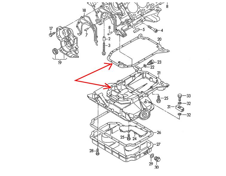

Mein guter Freund hat an seinem Avant ein Öl-Leck, daß sich bisher nicht lokalisieren ließ.
Wie oben beschrieben, wurden diverse Sachen erneuert.
Trotzdem hat er argen Öl-Verlust.
Die Ventil-Deckel-Dichtungen sind es definitiv nicht.
Auch der neue Öldruck-Schalter ist dicht.
Die Leckage muss sich irgendwo im Frontbereich - oberhalb vom Öldruck-Schalter befinden.
Nur wo ???
Auf der Explosions-Darstellung hab ich nur die markierte Dichtung finden können.
Kann es die sein ?
Welche Möglichkeiten gibt's noch ?

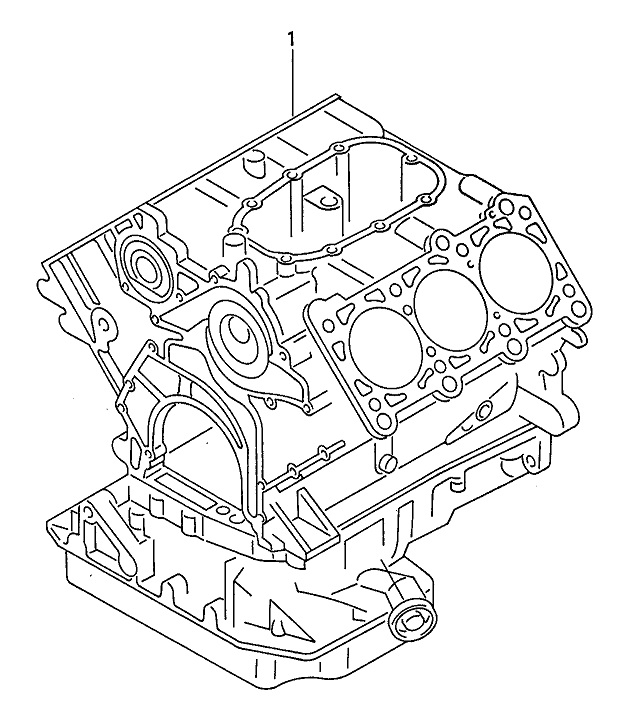

Immer wieder gern genommen ist auch die Dichtung oben im V
hier ziemlich deutlich zu erkennen, diese ovale Öffnung zwischen den Zylinderbänken. Dafür muss leider das gesamte Ansaugbrückengeraffel raus.
Nächste Möglichkeit wären die ZKDs, die ins V reinsuppen.
Viel Glück beider Suche!
Christoph
