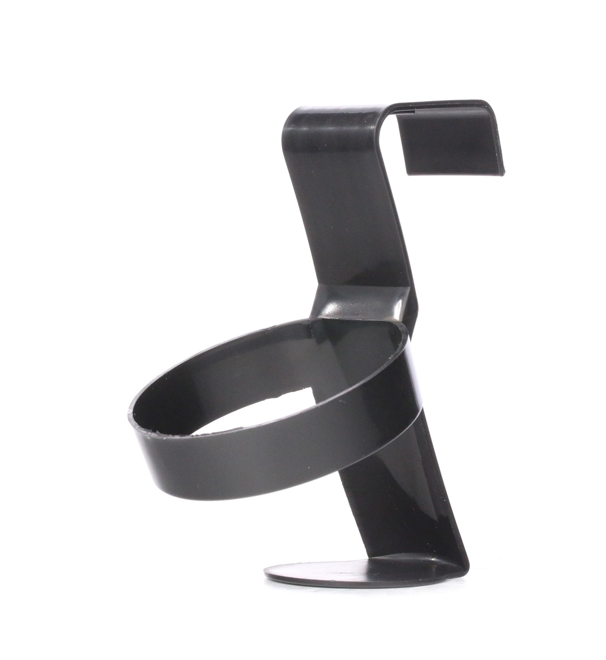

aber beim VFL gibt es lose hängende Trinkbecherhalter zu verkaufen. Ich benutze es auch im 84 1.8
der von CarCommerce drink holder, sind ja billig und nicht immer so gutte
https://de.aliexpress.com/item/32822208011.html

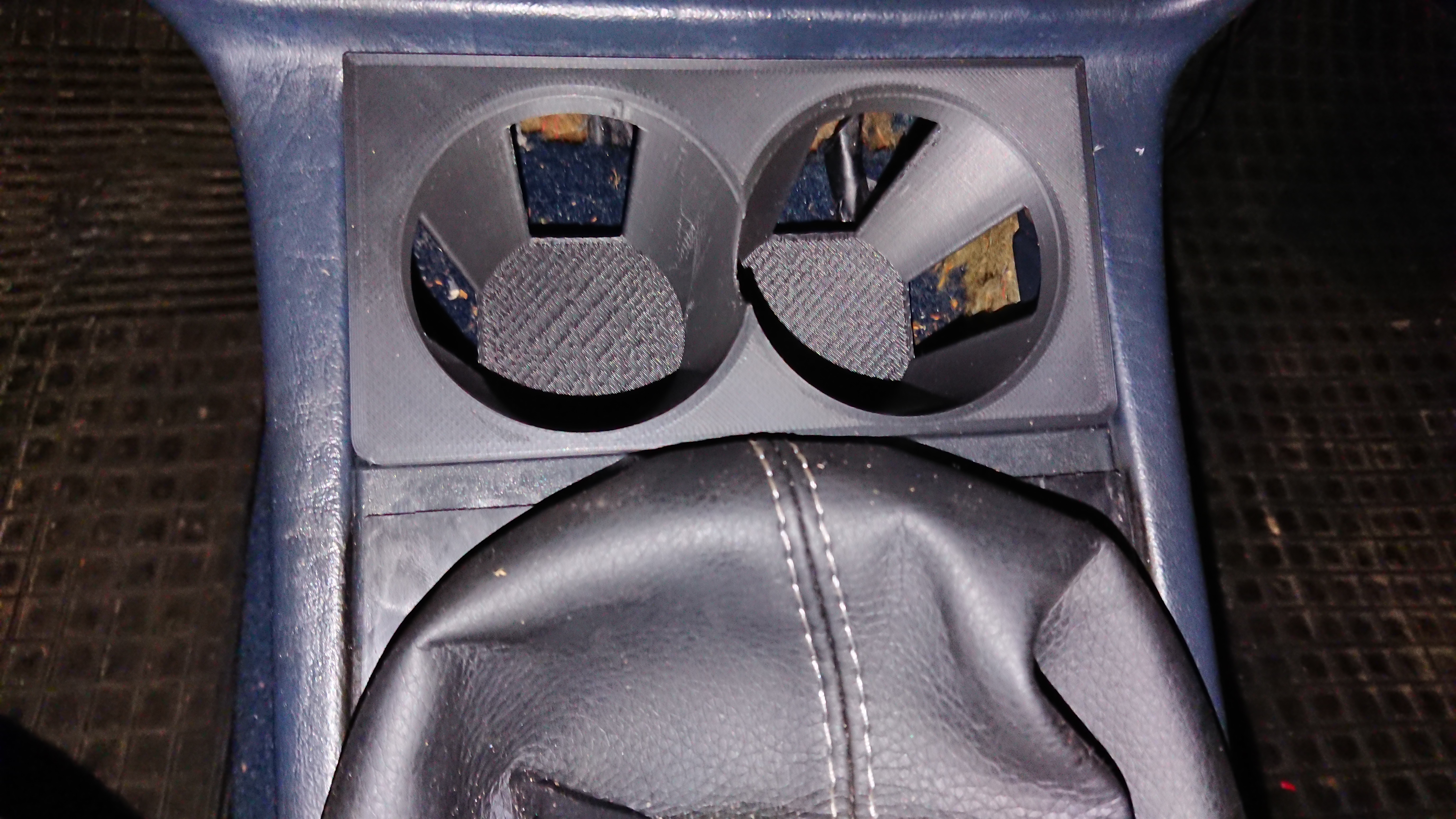

Ich habe mich letzte Woche selbst noch einmal dran gesetzt und nun doch einen Halter konstruiert und gedruckt, den man an Stelle des Aschenbechers einsetzten kann. Aufgrund des kleinen Bauraums passen aber nur sehr schlanke Getränkedosen rein. Ich kann bei nächster Gelegenheit noch einmal ein Foto davon machen.

Hier nun das Foto des Getränkehalters.
Ich habe um Material zu sparen den Halter etwas abgespeckt und würde als nächstes vielleicht etwas schwarzen Stoff oder Watte darunter stopfen, damit man nicht ungehindert auf den Getriebetunnel gucken kann und auch keine Geräusche in den Innenraum gelangen.

die wunderbare neue Technik des 3D Druckers! Sieht gut aus :haken:
Ich habe Deinen Post zum Anlass genommen, um mich auch meiner Mittelkonsole - im Facelift-Modell - anzunehmen. Denn ich habe das Problem, dass ich seit dem Kauf meines Avants vor vier Jahren nach einer Blechdose suche, die in das Ablagefach der Mittelkonsole passt. Leider bislang vergebens... Es gibt zwar zahlreiche passende Blechdosen, die sind jedoch entweder zu klein oder zu groß. Im Alltagsauto habe ich die beiden Getränkehalter mit einem Aschenbechern versehen, um dort Kleingeld für Parkgebühren, Einkaufswägen, Waschboxen oder einfach nur ein paar schnelle Groschen zur Hand zu haben. Dank des Tips von Sigare habe ich mir die Halter besorgt und warte als Nichtraucher nun auch im Typ44 auf die Aschenbecher. Mal sehen, ob es neueren mit schwarzem Deckel oder aber die älteren mit Chromdeckel werden.

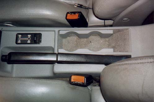

auch wenn es das Facelift-Modell betrifft, so versuche ich mein Glück in diesem Thread, nachdem Sigare das Bild hier gepostet hat 8)
Getränkehalter
Getränkehalter
Kann mir jemand von Euch sagen, welche Audi-Aschenbecher in den beschriebenen Cupholder (siehe Bild) passt? Oder aber kann jemand den Dosen-Durchmesser nachmessen? Die Dinger sind leider nicht genormt und es gibt überall unterschiedliche Größen... :?
Beiträge: 1255
Re: Getränkehalter im C3 VFL
Heute war ich in der Halle, falls es noch jemand interessiert: es sind 63 mm.
Die per 3D Druck nachgebauten Halter sind allerdings etwas konisch bei mir und verjüngen sich unten. Je nach Aschenbecher muss ich da wahrscheinlich noch Nachschleifen. Der originale Aschenbecher von Audi (420087017) passt allerdings nicht rein, da er mit 68 mm im Durchmesser zu dick ist...
