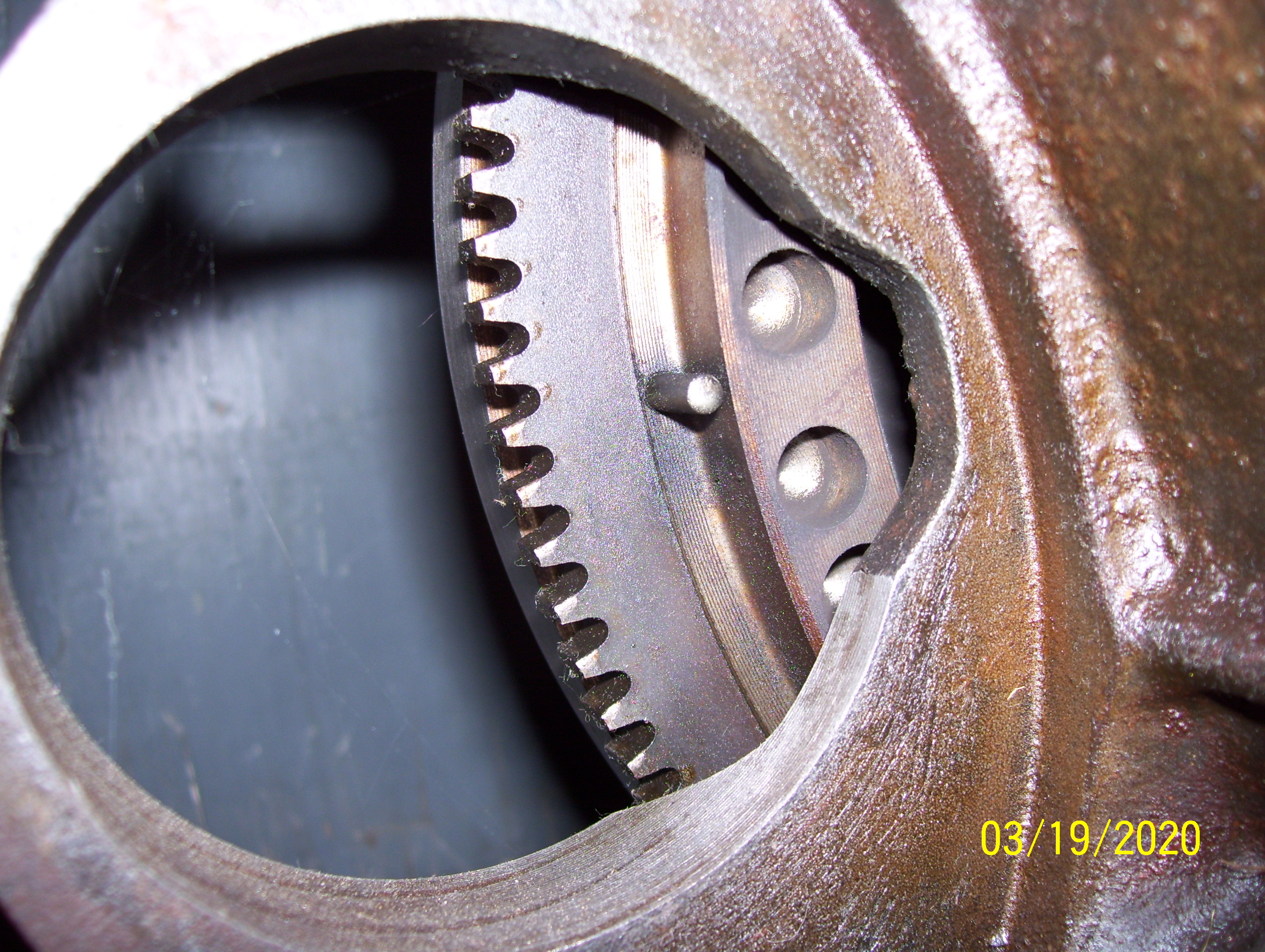

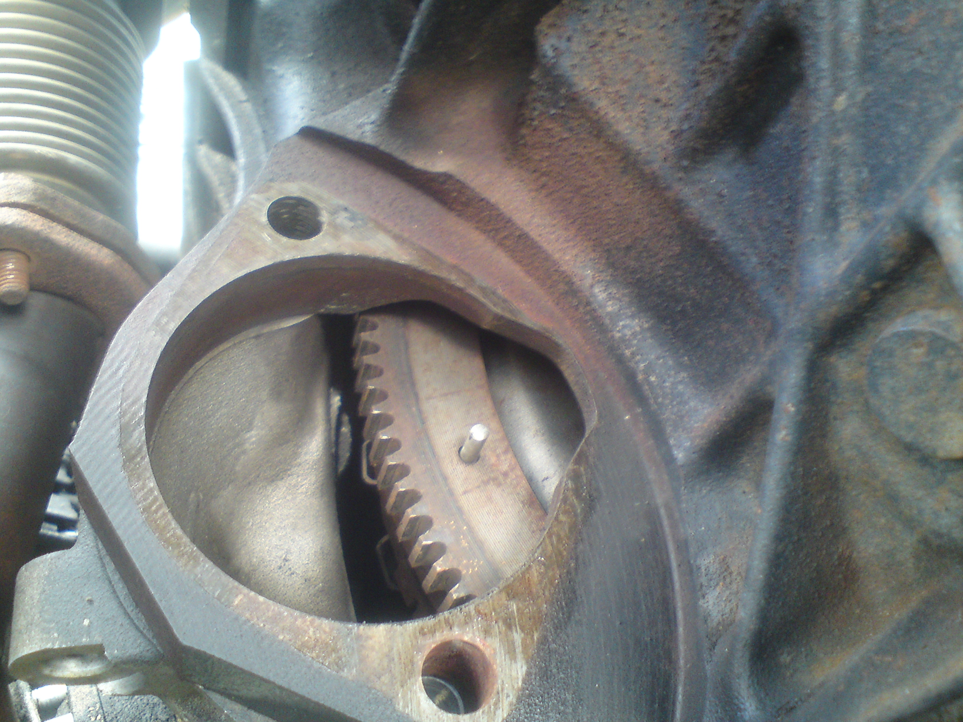

bei nem der Stift sitz genau neben dem Anlasserzahnkranz. Max nen halben mm weiter drin...
Beiträge: 2377
Wohnort: Würzburg
Re: Position OT Stift am Schwung MC/3B
Beitrag von Joe 10v »
Das Foto stammt vom 20v Mkb 7A
Da ist wirklich wenig Platz zum Anlasserkranz und auch nach innen zum Absatz

Habe ein Bild vom MC1
ta nervoso? vai pescar
I schpiik Inglish ferri fäll
Beiträge: 2377
Wohnort: Würzburg
Super, das ist einiges weiter drinnen.
ich schätze mal 2mm, da der Anlasser Zahnkranz ja gleich sein sollte.
Da kommt es natürlich auch darauf an wo der Sensor zum abgreifen sitzt.........

also aufm Foto sieht man klar dass der Anlasserzahnkranz MC vs 7A unterschiedliche ist von der Breite her...
Beiträge: 2377
Wohnort: Würzburg
Audiavus richtig von der breite her, drum ja auch der Absatz
Ich muß hinzufügen, gemeint war der Gesamtdurchmesser.
Ich denke das der Anlasser gleich sitzt, Motorgehäase gleich :roll: Guß
