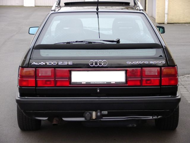

das habe ich hier im Forum entdeckt und so stelle ich mir das ehrlich gesagt auch vor!!!
DerSportkombiDavid
Beiträge: 685
Wohnort: bei Verden momentan
Re: Heckband 100er Avant
auf dem Bild dürfte es sich um das Rückleuchtenband von CAC http://sites.internet.lu/folders/custom ... t/main.htm handeln. Allerdings haben die kein E-Zeichen.

wenn man das HLB vom V8 nimmt muß man noch das Loch in der Mittelblende für den Schließzylinder verschwinden lassen.

UFlO hat geschrieben:Moin,
Auf dem obigen Foto, wurde das Loch wohl auch verschlossen :!:
Ich hab noch eine NEUE Heckblende im "V8-Design" da, aber OHNE das "CE-Zeichen" (Wer kontrolliert das denn? Das hab ich noch nie gesehen in den vergangenen 26 Jahren) :!:

Sehe ich wie Axel u habe es auch so gelöst... CAC Blende und fertig...
