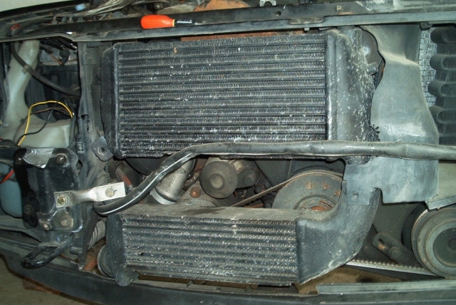

Ich bin glaub ich eher für sowas.Kai aus dem Keller hat geschrieben:Moin!
Am besten natürlich von scheinwerfer zu scheinwerfer, nur finde ichs nicht ganz so toll den fanghaken wegoptimieren zu müssen...
Siehe Bild (ist vom Chris glaub ich, SORRY geklaut):

Hallo Eyk,
welche Leistung willst Du den aus deinem Triebwerk herausholen ? Bei einem RS2-Step sollten ja max. 350PS drin sein.
Normalerweise sollte dafür der GTM LLK doch mehr als ausreichend sein. Man sollte das mit dem LLK auch nicht überbewerten,
die Motorsteuerung passt die Leistung je nach Saugrohrtemperatur automatisch an.
Der große LLK ist ja nur bei langer Autobahnfahrt mit voller Leistung nötig, im Hochsommer bringen die aber auch nicht die nötige Kühlleistung,
und es muss auch bei solchen Konzepten die Motorleistung reduziert werden (ist halt eine Schwäche der Turbo-Motoren).
Bei dem Jumbokühler wie auf dem Bild, bleibt bei einem RS2-Lader auch die dynamik auf der Strecke, was ich damit meine,
das riesige LLK-Volumen, muss der Lader ja auch erst mal mit Ladedruck füllen. Hinzu deckt der abgebildete LLK auch
den Zusatzwasserkühler ab. Das bedeutet, dass Du den Hauptwasserkühler auch überarbeiten musst, wenn Du das richtig machen willst.
Oder Du musst halt mit Luftleitblechen den Zusatzwasserkühler abschirmen. Hinzu halt das Fanhakenproblem.
Ich finde da kann man sich schnell ne ganze menge Nachteile einbauen.
Was in nächster Zeit bestimmt immer mehr in Mode kommen wird, ist ein wassergekühlter LLK, bei den aktuellen TDI-Motoren von VW im Golf 7
wird jetzt auch ein wassergekühlter LLK eingesetzt. Dadurch kann das Volumen der Ladeluftstrecke reduziert werden, hinzu ist der Wirkungsgrad
solcher Kühler sehr gut.
zu Deiner Frage High Flow Netz stehen hier klick mich!http://www.hg-motorsport.de/shop/index. ... e-HFR.html[/longurl] ein paar gute Infos.

Eine andere Idee ist die von Walter Treser (Bild habe ich von Karl's Hompage klick mich!http://mtsonline.funpic.de/llk.html[/longurl], dort stehen auch noch mal ein paar Infos)
man könnte den GTM LLK mit einem kleinen LLK kombinieren, ich denke das sollte auch gut gehen (deckt aber auch den Zusatzwasserkühler ab).

Chris Johannson hat geschrieben:...um mehr Wirkung zu haben müsste man alle Kühler Schräge einbauen um die Luft zu Bremsen wodurch die Luft mehr widerstand hat und dadurch besser kühlt ...
... hat Dir das Dein Tuner so erklärt, ich halte das für eine sehr mutige Theorie ?
Hast Du den auch ein kurzes Saugrohr , oder orginal 3B ?

Ja sollte max. 350 PS sein.Bommel220VAvant hat geschrieben:Hallo Eyk,
Genau deswegen möchte ich den eigentlich nicht haben.Normalerweise sollte dafür der GTM LLK doch mehr als ausreichend sein.Ist halt das Fanhakenproblem.
Das ist ja auch nur als Beispiel gedacht gewesen, beim Bild ist halt die Motorabstützung vorne gut gelöst, damit man unten den LLK schön verbauen kann, obendrüber (wo der alte LLK war) kann man ja den Zusatzwasserkühler setzen, damit beide Kühler wieder im Fahrtwind hängen.Bei dem Jumbokühler wie auf dem Bild, bleibt bei einem RS2-Lader auch die dynamik auf der Strecke, was ich damit meine,
So einen großen LLK wie im Bild will ich nicht und brauch ich auch nicht, das ist mir klar.
Danke das bringt mich schon sehr viel weiter!!Zu Deiner Frage High Flow Netz stehen hier klick mich!http://www.hg-motorsport.de/shop/index. ... e-HFR.html[/longurl] ein paar gute Infos.
Ich werde wohl ein kurzes nehmen, hast Du mich damit eigentlich gemeint?Hast Du den auch ein kurzes Saugrohr , oder orginal 3B ?

Hallo Eyk, ich weiß ja nicht, wen Du da zitiert hast, aber meine Aussage hast Du kommplett aus dem zusammenhang gerissen.Eyk H.-J. hat geschrieben:Genau deswegen möchte ich den eigentlich nicht haben.Normalerweise sollte dafür der GTM LLK doch mehr als ausreichend sein.Ist halt das Fanhakenproblem.
... ich glaube Dir ist nicht bewusst, dass mit dem GTM LLK der Fanghacken erhalten bleibt,
und auch das ganze Frontend kann auch Serie bleiben.
Schau Dir dass noch mal genau an (ich mach ja selten Werbung, aber der LLK ist wirklich gut geworden und hat auch in der Scene den höchsten wiederverkaufswert):
einziges Problem:
der GTM ist natürlich für die Serienluftführung optimiert, Du würdes bei einem Umbau auf kurzes SR & GTM LLKEyk H.-J. hat geschrieben:Ich werde wohl ein kurzes nehmen, hast Du mich damit eigentlich gemeint?
eine sehr ungünstige Übergabeposition von LLK zu SR haben.
Wenn Du unbedingt ein kurzes SR haben willst, soltest Du doch lieber einen individuellen LLK nehmen, oder bei GTM mal nachfragen,
ob die auch eine Variante für kurze SR in petto haben ? Die brauchen ja eigentlich nur der LLK-Ausgang um 90° verdrehen.
Ich denke für ein paar Euro extra geht da bestimmt was

Toyota und Co bauen den wasserkühler zb Schräge ein bei ihren Renn Wagen. Ist keine Theorie sondern simple Praxis;-) audi hat das mit beim S3 zb mit beiden ladeluft Kühlern genauso gemacht weil die Luft dann nicht einfach so durch zischt sondern abgebremst wird und dann effektiver kühlt... 1/4 Meile Renner machen das genau so weil da der Platz keine Rolle spielt;-)
Wasserladeluft System ist der größte Müll... Hat mein Kollege sich für richtig Schotter auch bauen lassen wegen dem Kurzen ansaugweg aber fliegt auch jetzt wieder raus;-)
Ja das Bild ist von meinem Audi;-)))
Aber wir fahren ja alle über 700 ps deswegen auch diese Kühler... Und der zusatzwasserkühler sitzt genau daunter also alles perfekt....
Liebe grüsse
Liebe grüsse
