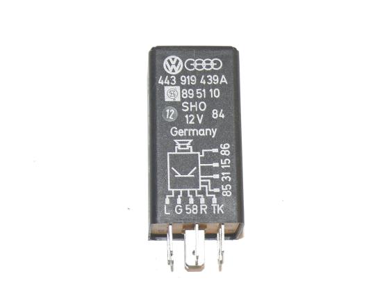

A6-KI in Typ 44 einbauen: A6 hat programmierbaren Gong im KI >>> Nur etwas für absolute "Bastelfreaks" mit Hang zu umfangreichen Bastel- und Anpassarbeiten >>> Originale Optik ist nicht mehr gegeben > Link zum Thema
Originalen Gong aus Typ 44, US-Version:: wahrscheinlich die eleganteste und originalste Lösung, allerdings meiner Meinung nach auch die teuerste.
Teile-Nr.: 4A0 919 439 (wieso eigentlich 44er-US-Gong? Lt. Teile-Nr. müßte das doch C4 sein, oder?), Lt. nininet.de noch lieferbar für den günstigen Preis von 72,83€ (Stand 5.5.2012) >>> Anschluß durch Umpinen des Relaissteckplatzes oder Adapterbau möglich >>> Link zum Thema
Summer gegen BMW E34 Gong tauschen: hier für habe ich kaum Infos gefunden, ein User hat wohl die Anschlußpläne als PDF, habe ihn angeschrieben, ob er diese Pläne hier zum downloaden bereit stellt.

Typ44 hat geschrieben:Originalen Gong aus Typ 44, US-Version:: wahrscheinlich die eleganteste und originalste Lösung, allerdings meiner Meinung nach auch die teuerste.
Weil´s ein entfallen-mit-Ersatz-Teil ist. Das Original hat schon die richtige Nummer :wink:
Als weitere Möglichkeit könnte ich mir eine Lösung über einen Haustürgong vorstellen. Die funzen ja ebenfalls im Niedervoltbereich, und Klang wie Lautstärke sind in großer Zahl verfügbar bzw. einzustellen. Gewiss was zum Basteln, aber immerhin ein Gong :D

Nachdem ich meinen 5000er geschlachtet hatte, habe ich den US-Gong in meinen C4 gesteckt. Und da ist er auch direkt abgeraucht. Warum, ist mir immer noch schleierhaft. Seitdem habe ich das Thema abgehakt und lasse es original summen.

MainzMichel hat geschrieben:Nachdem ich meinen 5000er geschlachtet hatte, habe ich den US-Gong in meinen C4 gesteckt. Und da ist er auch direkt abgeraucht. Warum, ist mir immer noch schleierhaft.
Das wird im anderen Fred erklärt. Im D-Relais ist an einem Pin Masse, im US-Relais Dauerplus oder Zündungsplus (oder andersrum). Steckt man das Relais einfach um, gibt es einen Kurzen. Man muß also die Kabel an der Relaishalterplatte umstecken, dann geht´s.

gammsach hat geschrieben:Das wird im anderen Fred erklärt. Im D-Relais ist an einem Pin Masse, im US-Relais Dauerplus oder Zündungsplus (oder andersrum). Steckt man das Relais einfach um, gibt es einen Kurzen. Man muß also die Kabel an der Relaishalterplatte umstecken, dann geht´s

Hier ist jetzt die PDF-Datei, beschreibt den Umbau auf BMW-Gong im Typ 89, kann man aber auf den 100er anwenden, Kabelfarben und Steckplätze ggf. raussuchen, sollte es dort einen Unterschied geben :wink: (wurde von mir noch nicht kontrolliert).
Umbau_auf_Gong.pdf
Umbau auf BMW-Gong, Anleitung für Typ 89 und B4

Doch das ist mal auf meinem Mist gewachsen, hab den E34 Gong auch in einigen Autos drin (mein Coupe, Vatters 44q, Mutters Cabrio, Alltagsgolf) da ich finde dass das die Ideale Nachrüstlösung ist. Bekommt man nämlich recht günstig (bisher immer zwischen 5 und 10€ aufm Schrott) und lässt sich, wenn man ein Stück vom Kabelbaum mit aus dem Propellerwagen rausschneidet, auch recht gut anschließen. Wenn man die Ansteueung ganz original haben will, kann man sogar den Summer schlachten (Lautsprecher entfernen und die Leitungen rauslegen zum Gong), ich habs bisher aber immer ohne die Zündungslogik gemacht, dann gongts halt auch wenn der Schlüssel drin ist (und Licht an+Tür auf).
Den Gong findet man übrigens nicht nur im E34, sondern auch im E32 (Siebener), in späten E30 und in frühen E36, mal im Alu- und mal im Plastikkleid.
