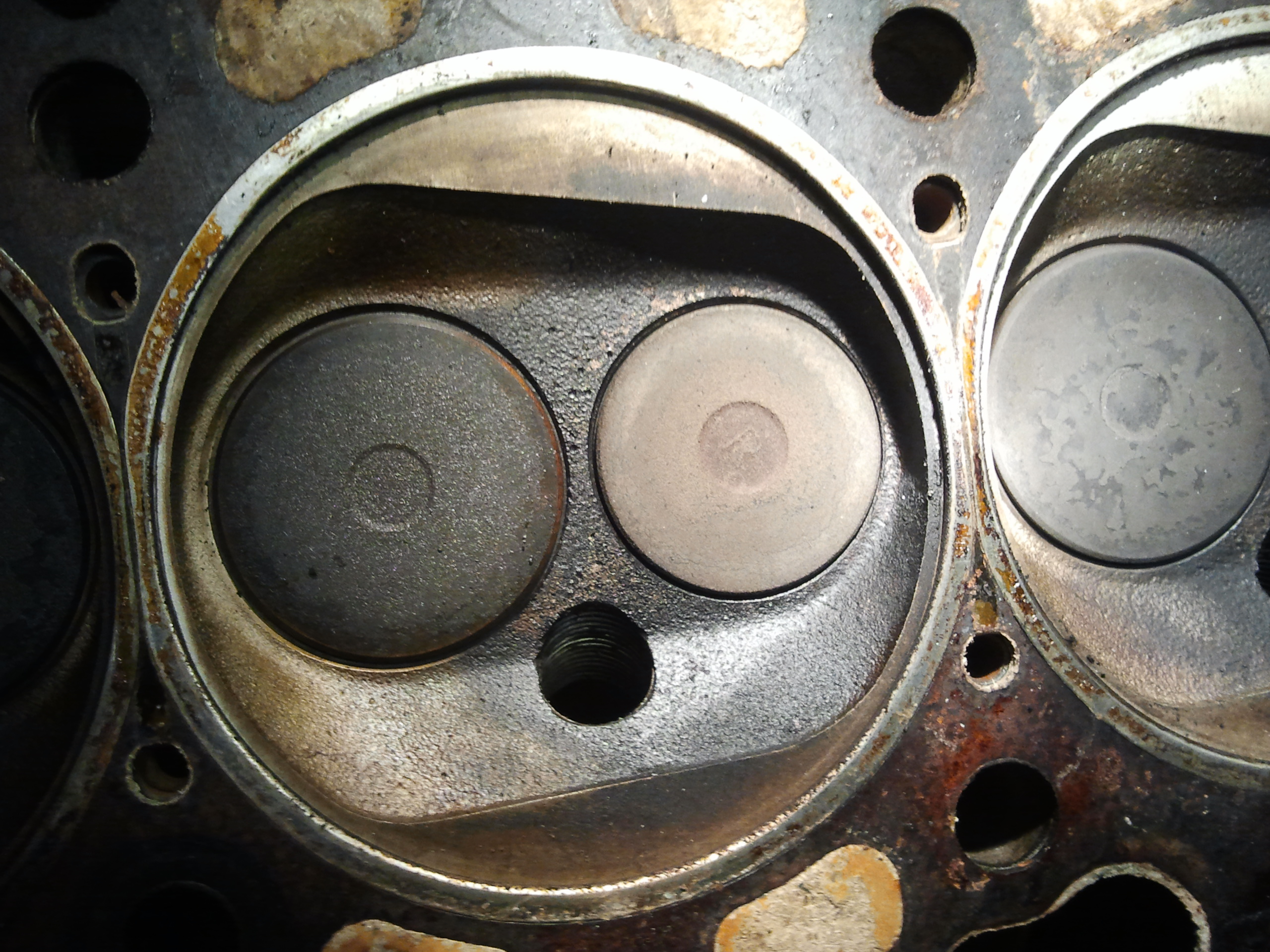

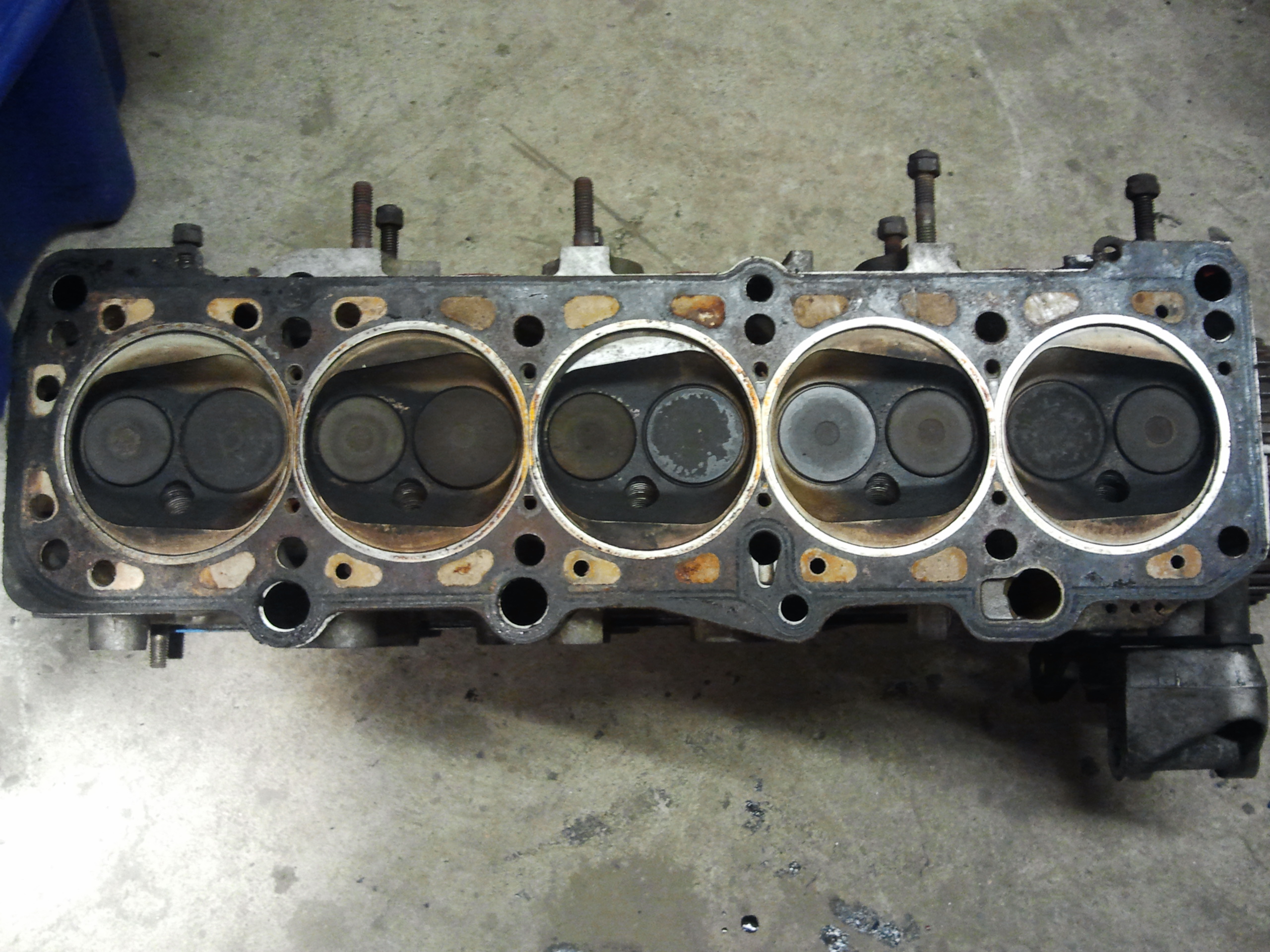

So, heute war ich in der Halle.
Auf dem NF1 Block war glücklicherweise noch die alte Zkd drauf. Hab sie dann auf den KV Kopf gelegt.
Es sieht ganz gut aus. Also NF1 paßt von den Bohrungen her schon mal zu den 2.2l Köpfen.
Jetzt kann ich statt so einem popligen nach nichts klingenden Vierzylinder einen anständigen Motor einbauen.

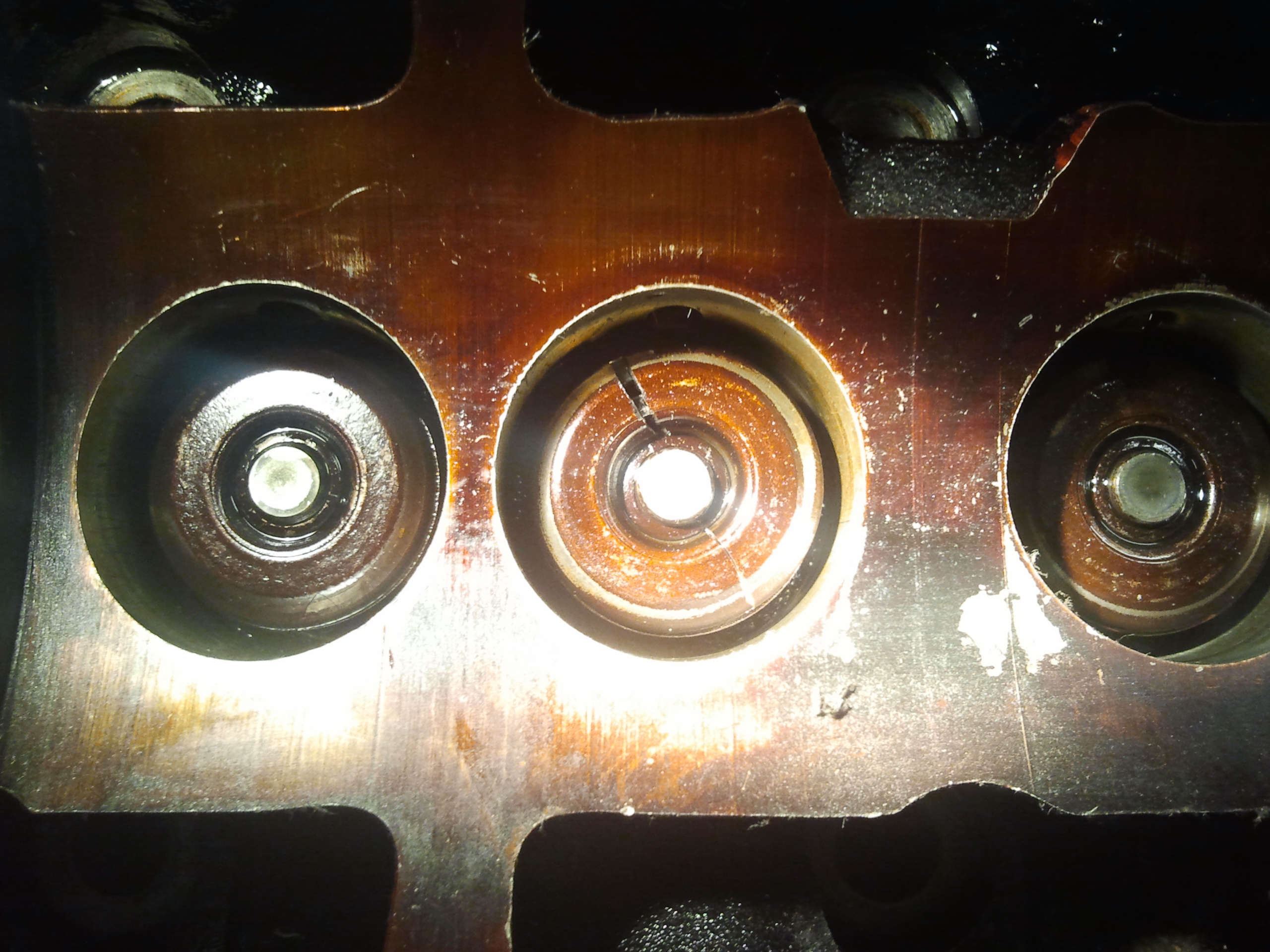

Hab den Kopf dann schön sauber gemacht, innen und aussen und was sehe ich da zum Glück?
Das da :shock:
Ist das Altersschwäche? Sowas hab ich beim Fünfer noch nie gehabt.
Naja, halb so schlimm. Gibts halt auch gleich noch neue Schaftdichtungen und einmal kurz Ventile einschleifen.
