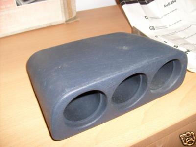

wo kann man sauber Zusatzinstrumente im 100er VFL unterbringen. Zeigt mal Bilder oder macht Vorschläge.

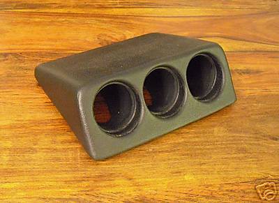

Re: Zusatzintrumente im Audi 100 CS VFL
Votex hieß seinerzeit das Zauberwort ...
aber Achtung, die gab es auch für den Vorface 200 in etwas anderer Form ...

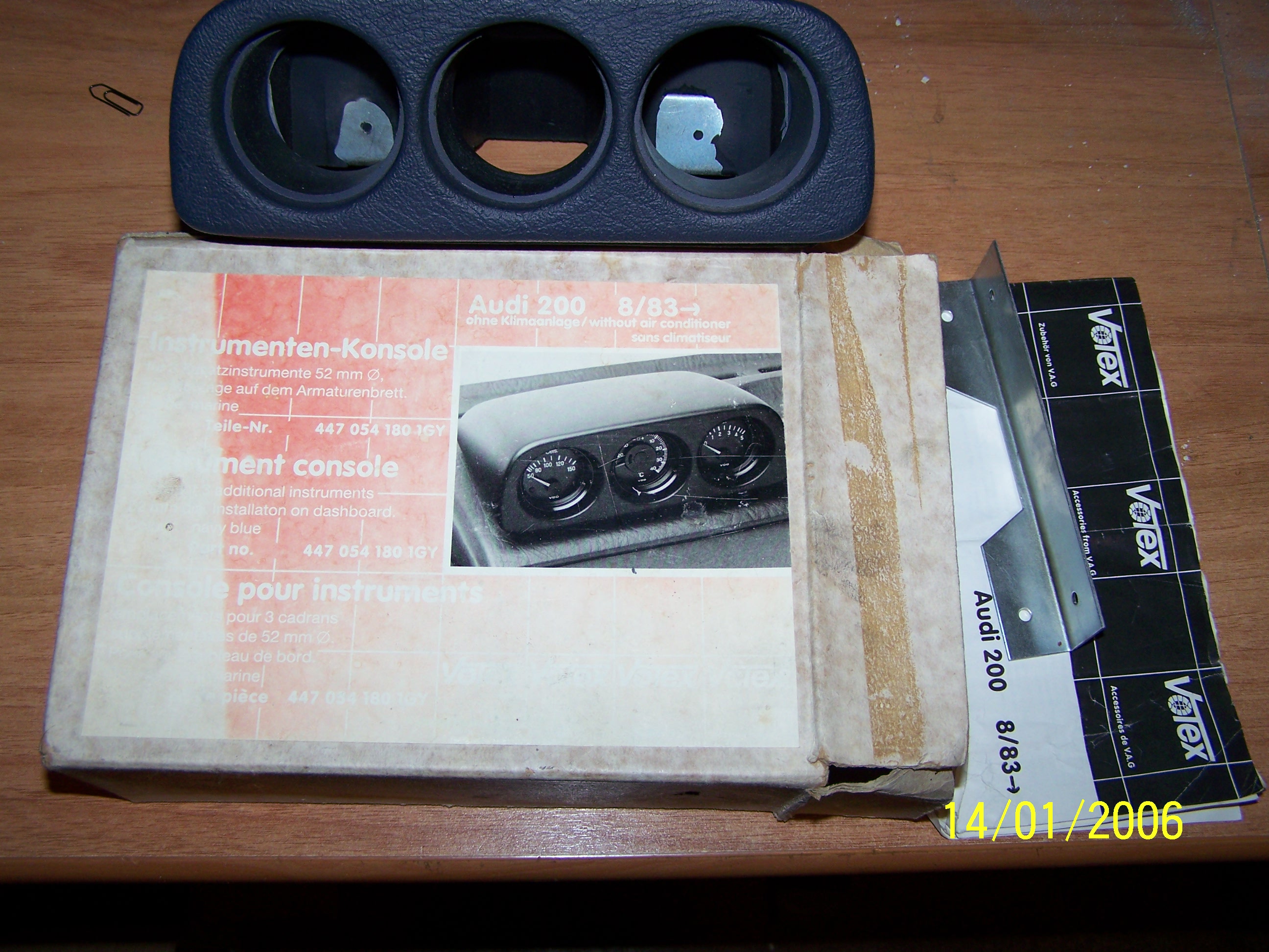

Hallo,level44 hat geschrieben:Moin
dann dürfte das die etwas andere Form sein.
Votex 447 054 180 1GY
Aber die sind beide für den 200er. Ob die aber 1:1 in die Ablage des 100er Bretts gehen ??
Wenn mir die Zeit Heute reicht, werde ich versuchen ein Bild (Votex in 100er VFL) zu machen.
Roland

Jop die runderen sind für den 200er

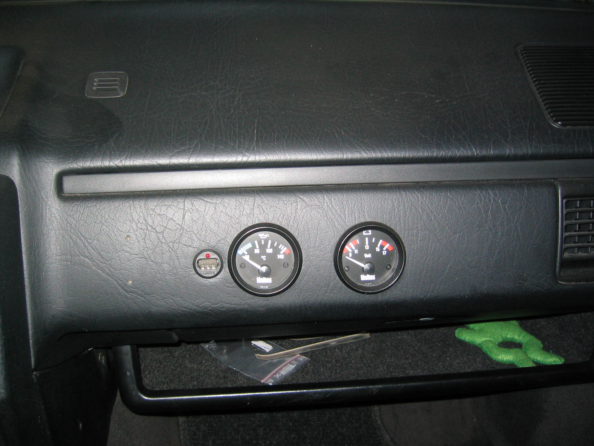

@ stefan
und es gibt noch die "zeitgenössische Hardcore-Einbauvariante"
die Conlog war zuerst da...
nur Lochbohren mit "Baumarkt-Lochsägensatz" und reinstecken fertig,
der Instrumententräger ist da gut 2-3 cm dick, da braucht mann nicht mal
die Befestigungsbügel....

nachfolgend die anfangs versprochenen Bilder vom 200er Votex Intrumentenräger auf 100er Armaturenbtett VFL.
Ergebniss: Der Träger passt nur beim 200er Brett.
Roland
Roland

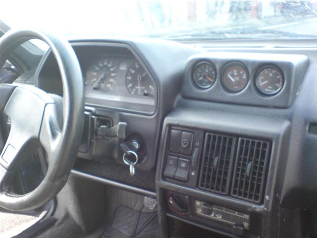

- timundstruppi
- Beiträge: 3855
88

- timundstruppi
- Beiträge: 3855
Wünsche dir viel Spaß dabei! Man macht seine Erfahrungen mit der Sonne. Im WC (Foto) hatte sich damals einiges vom Kunstleder gelößt, aber erst kurz vor der Erstellung des Fotos im Urlaub. Es war damals sehr heiß in Kärnten.
Bei meiner Lösung wurde nichts sichtbar gebohrt. Es ist wieder zurückrüstbar. Die Befestigungen liegen unter der Blende, die bis zum Schalthebel geht. Hier liegen auch die Kabel. Die Höhe ist nötig, damit die Instrumente passen und nicht das Armaturenbrett auszuhöhlen ist. Der Deckel, der auch rechts herumreicht, schließt der Kante des Instomententräger"loches" ab.
Heute ist es im MCQ (LD statt Ampere). Maße kann ich zur Not abnehmen.
Gruß TW
Gruß TW

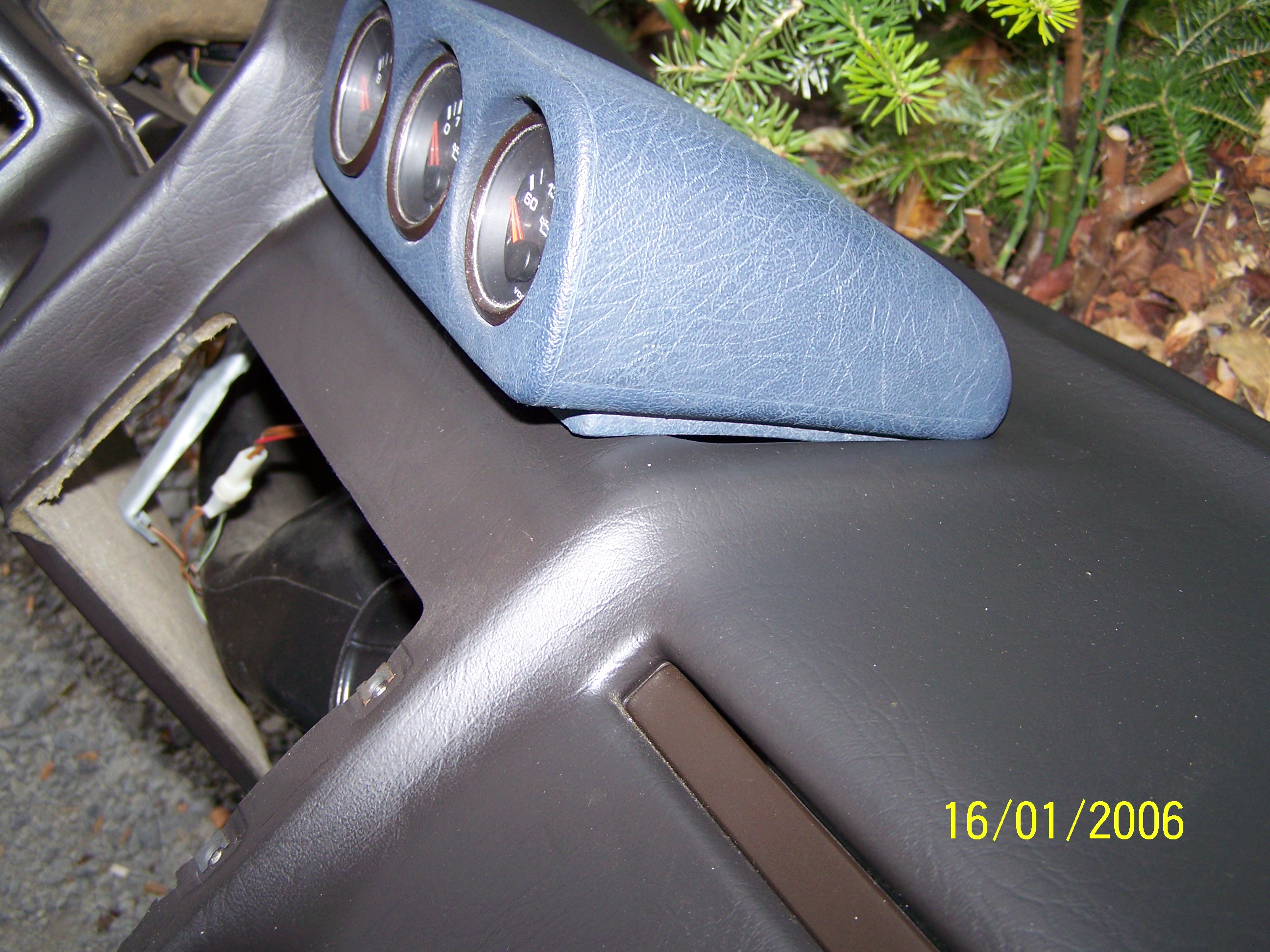

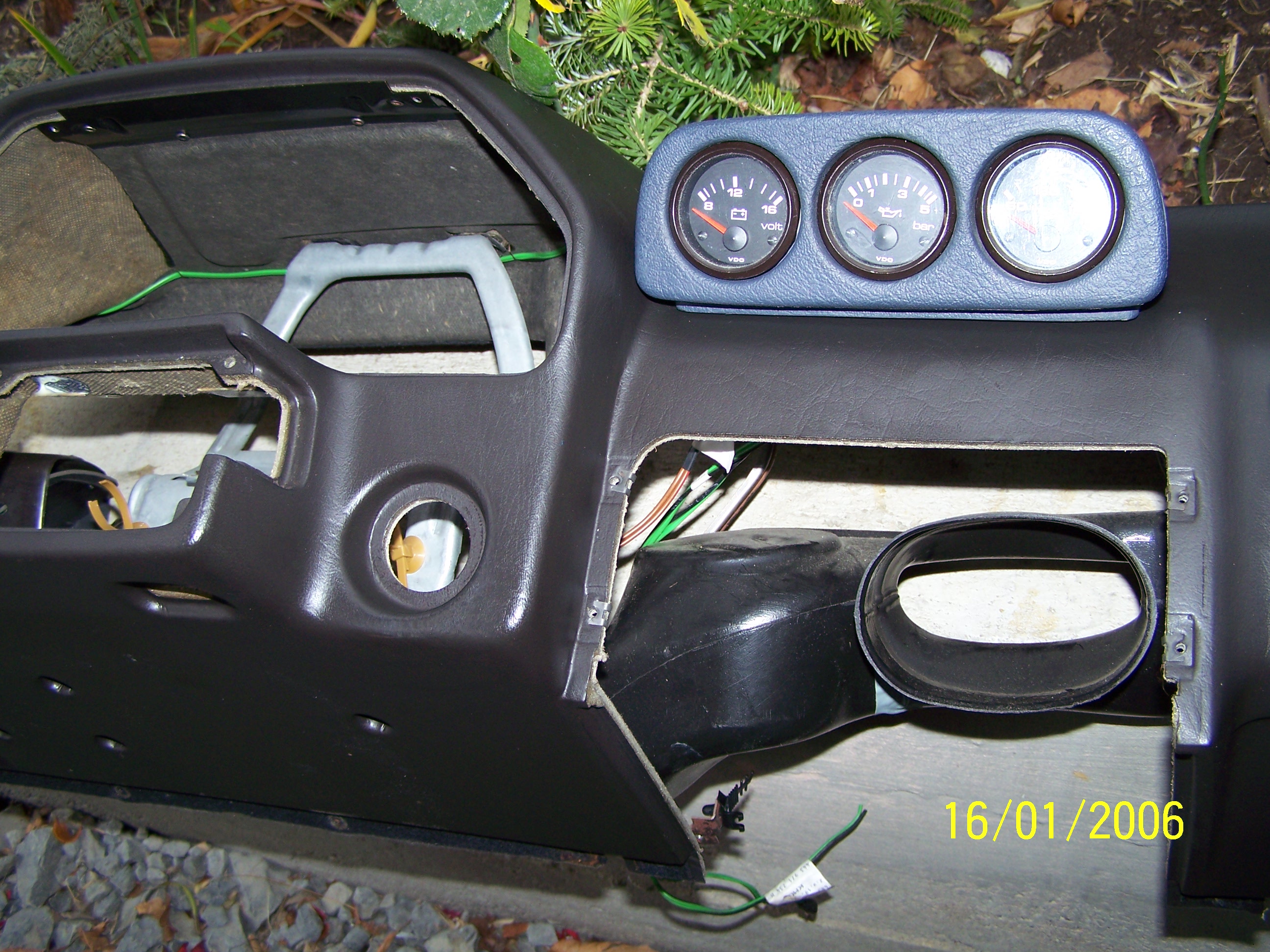

Moin.
Es gibt da auch noch einen alten Thread.
Bei mir sieht es mittlerweile so aus wie auf meinen letzten beiden Fotos, allerdings mit 3 Anzeigen und deutlich schöner. Ich habe die Anzeigen in eine Holzkonstriktion gepackt und diese mit einem Stoff umwickelt, der dem des Fachs sehr ähnlich sieht. Habe ich alles bei Hornbach (iirc) erstanden für unter 5€ (nur das Holzgehäuse + Stoff). Die Blende für die Instrumente kostet einen runden 10er.
Foto vom verbauten Zustand geht zur Zeit nicht, da alles wegen Wärmetauschertausch zerlegt ist. Den "Kasten" kann ich aber gerne fotografieren.
Man kann alles erkennen (Kühlwasser- und Öltemp. sowie Lambda) und rückrüstbar ist es auch.
Gruß.
Gruß.
Audi 100 CC, MJ 86 (Bj. 85), MKB: DS, GKB: HE (5-Gang)
