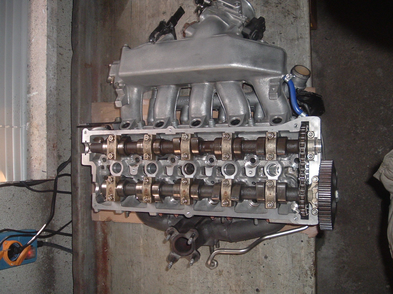

Hier noch ein paar Fotos,nicht das Ihr denkt ich komm aus Münchhausen!
-alter Motor zum Aufbauen http://666kb.com/i/bnsb3c59nfjb2kaul.jpg
-meine Ansaugung zum Lader http://666kb.com/i/bnsapmuzx2121jz71.jpg
-selbst gebautes Hosenrohr 76mm http://666kb.com/i/bnsarkt2q7a3oppm5.jpg Jetzt mit Abgastemp.anzeige
-zusätzlicher LLK http://666kb.com/i/bnsaszj0siu40f3zh.jpg
-selbst gebaute Abgasanlage mit 100-Zeller in 76 mm http://666kb.com/i/bnsauf27g43s9qk8d.jpg
-Audi 90 Q 20v event. Motortausch auf Turbo http://666kb.com/i/bnsaw3r95prho83xp.jpg
So ich hoffe Ihr habt mit den Bildern ein bisschen Spaß ,hat ca.2 Std gedauert die rein zu setzten!
mfg Stefan

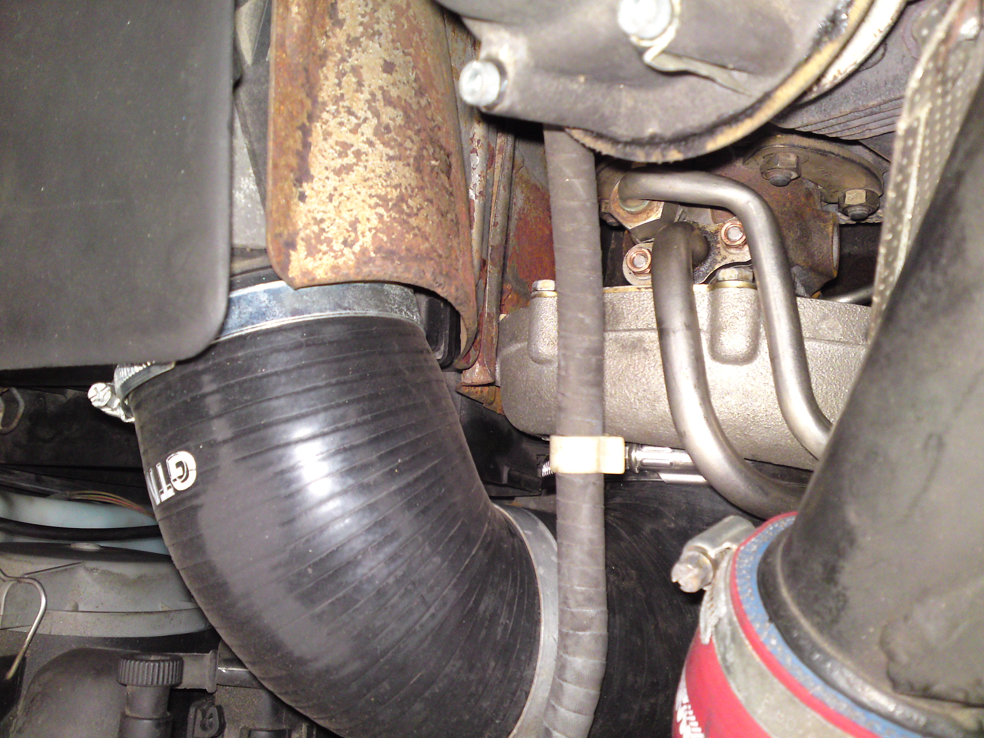

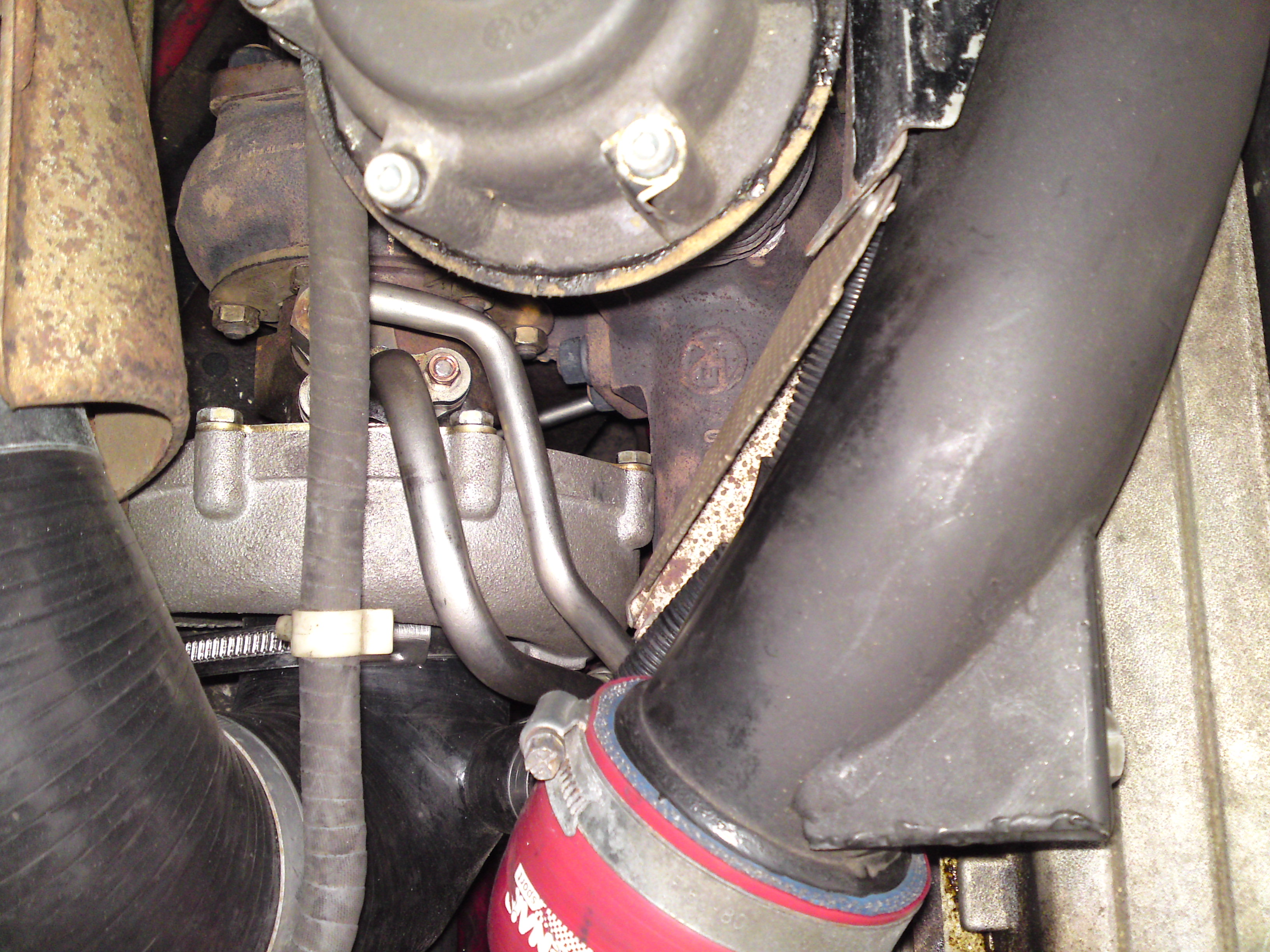

Beitrag von Olaf Henkel »
Hier mal Bilder wie eng das ist mit dem Lader...
MfG Olaf
