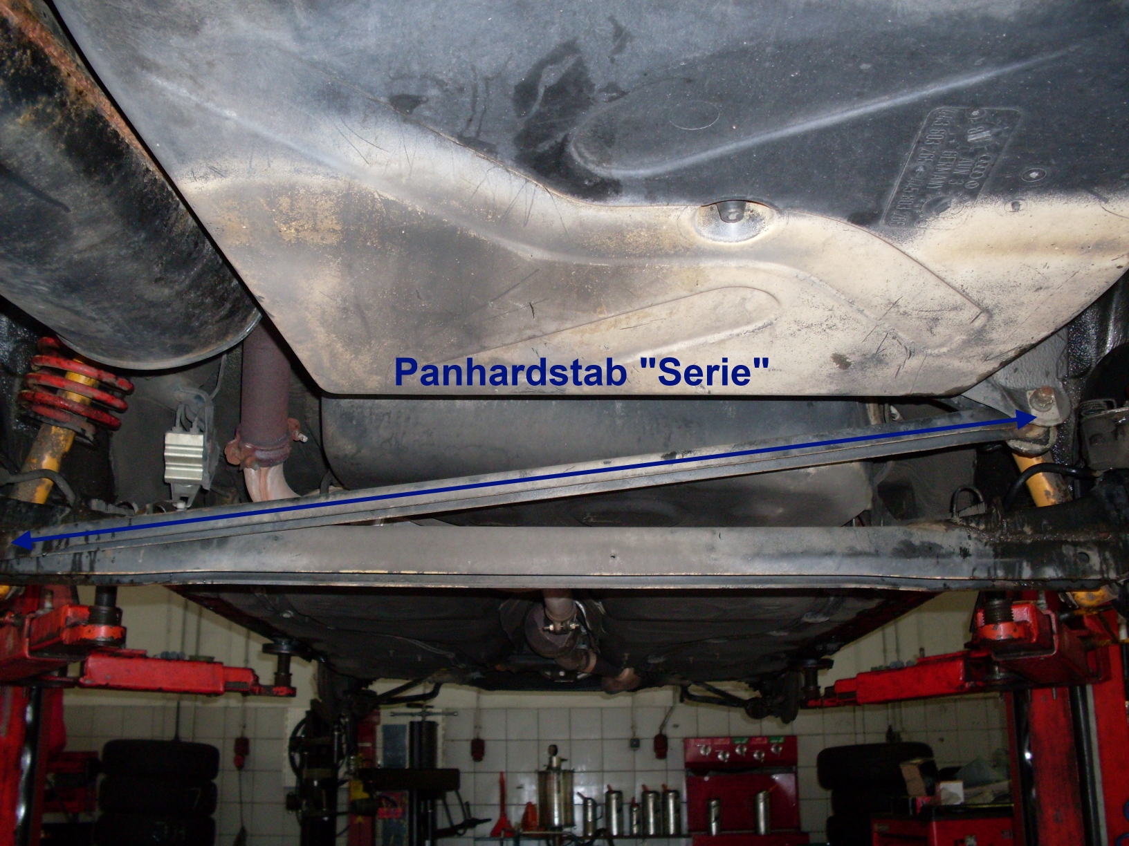

SEM hat geschrieben:Was sind denn Panhardstabes??
die diagonale Achsstrebe der Fronti Hinterachse
Panhardstab "Serie"

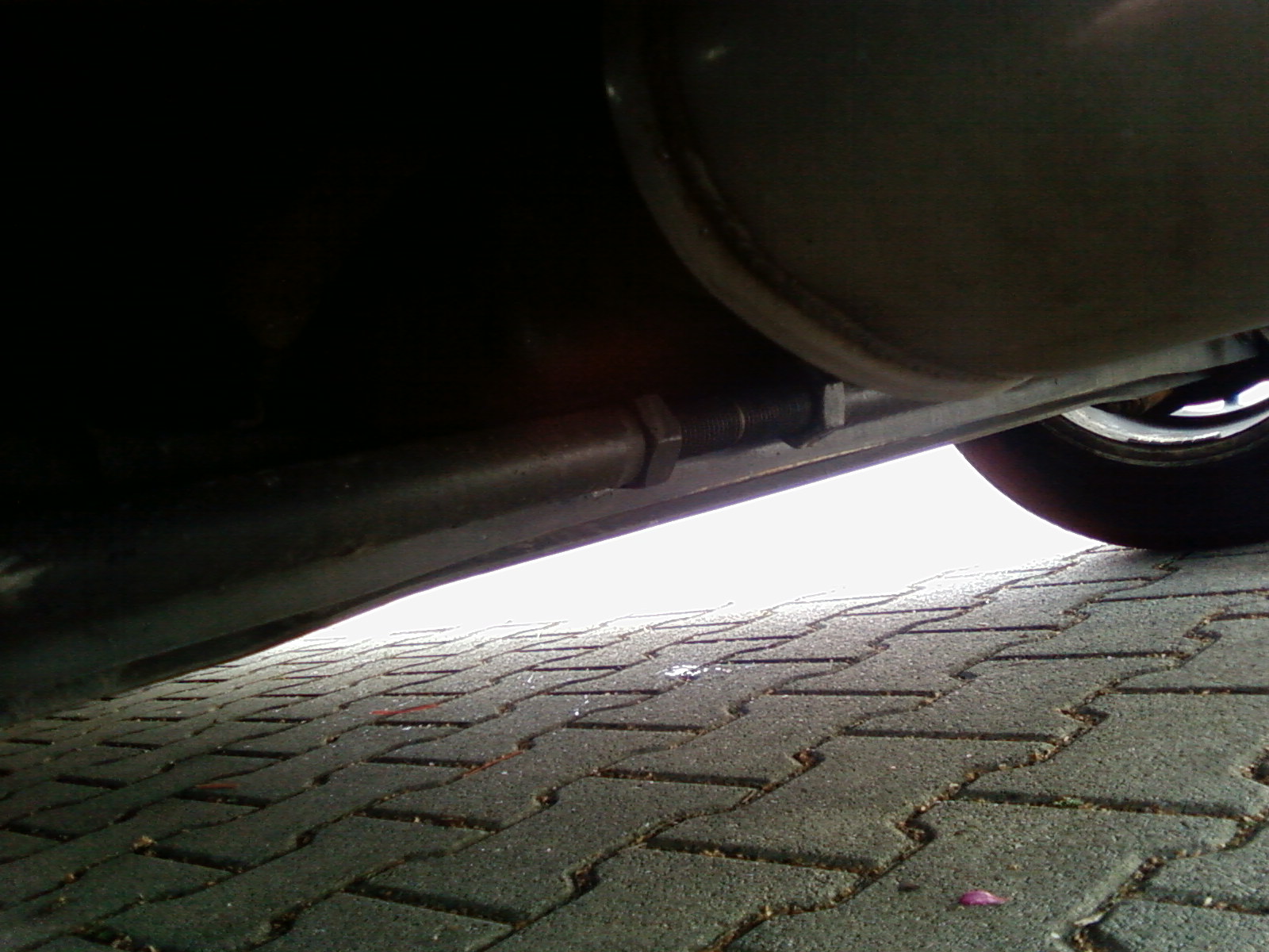

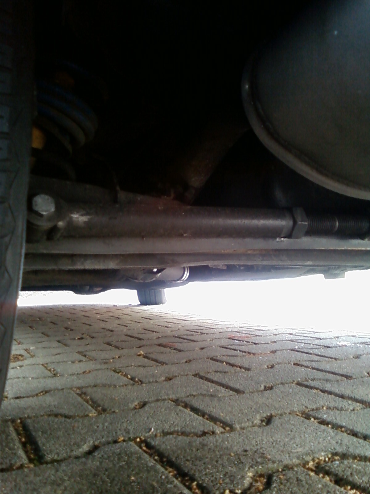

es gibt selfmade Upgrades zum verstellen dieser "Strebe" um den Achsversatz auszugleichen ...
einstellbarer Panhardstab I
einstellbarer Panhardstab II

der sog. "Panhardstab", ist eine diagonal angebrachte Verstrebung (wie auf den Bildern von Uwe zu erkennen) an der Hinterachse beim Fronti u. ist für die Seitenführung der Hinterachse zuständig. Beim 44er ist dieser an seiner rechten Seite mit der Karosserie verschraubt - an seiner linken mit der Achse.
Dadurch kommt es beim Einfedern (oder einer Tieferlegung) zu einem Seitenversatz der Karosserie, bzw, der Achse - was dann eben zu dem Schleifen am linken Radlauf führen kann.
Dieser Effekt (in umgekehrter Richtung) ist auch sehr gut zu beobachten, wenn der Wagen sich z.B. auf einer Hebebühne befindet u. die Achsen komplett ausgefedert sind. Dann wirst Du bemerken, dass die Hinterachse einen grossen Seitenversatz nach Rechts hat.
Eine Kürzung, bzw, änderung des Stabes ist natürlich möglich, aber offiziell nicht zugelassen... :mrgreen:

Beitragvon level44 » 21.02.2010, 17:37
SEM hat geschrieben:Die Panhardstabes auf dem Bild kann man also mittels verdrehen der Mutter verstellen? Kann man die so kaufen oder ist das schon eigenbau?
steht doch eigentlich bei ...
der sich selbst zitiert hat geschrieben:es gibt selfmade Upgrades zum verstellen dieser "Strebe" um den Achsversatz auszugleichen ...
alle einstellbaren Panhardstäbe (welche in einem Typ44 verbaut sind) sind Eigenbauten bzw. Anfertigungen ...
der auf den Bildern lässt sich einstellen wie eine vordere Spurstange ...
