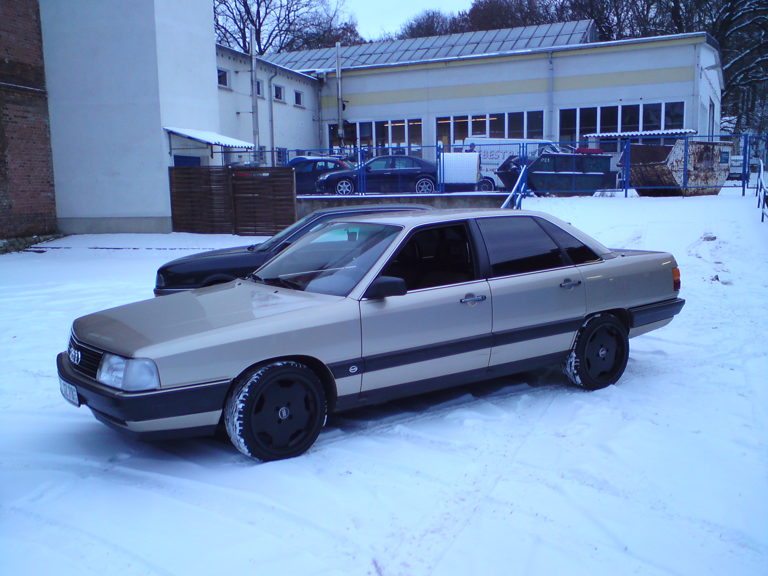

Hab mir das letztens auch gedacht und einfach mal das günstigere bestellt. Ist tatsächlich das gleiche Fahrwerk. Habe aber beim Anbieter nicht weiter nachgefragt. Langzeiterfahrung kann ich noch nicht zum besten geben. Fahrverhalten ist bis jetzt in Ordnung. Straff aber nicht zu hart. Die Tieferlegung ist natürlich nicht die Welle, mir persönlich ist es noch zu hoch, aber für meinen 4-Zylinder Fronti ist ja leider auch nichts anderes verfügbar.
Hier mal ein Bild
Felgen sind 8x17 mit 205/40 R17 (Nur mal als Orientierung)
MfG Sven

Ich finde das absolut schick - die Proportionen stimmen und der Tiefgang ist ausreichend. Ich glaube, so werde ich meinen grauen auch gestalten; 3 cm runter, fester, damit das Eintauchen bei Lastwechseln minimiert wird) und 17er mit max 205ern, am liebsten 195er Gummis und so flach bereift, wie möglich (7% Regel). So kann ich mich auch erstmal um die Karosseriearbeiten mogeln, hoffe ich.vwsven hat geschrieben:Die Tieferlegung ist natürlich nicht die Welle, mir persönlich ist es noch zu hoch
Besonders hinten ist es sehr gut, da der Gradkantler ja sofort vollgeladen aussieht, wenn der hinten die Reifen schon abdeckt...
