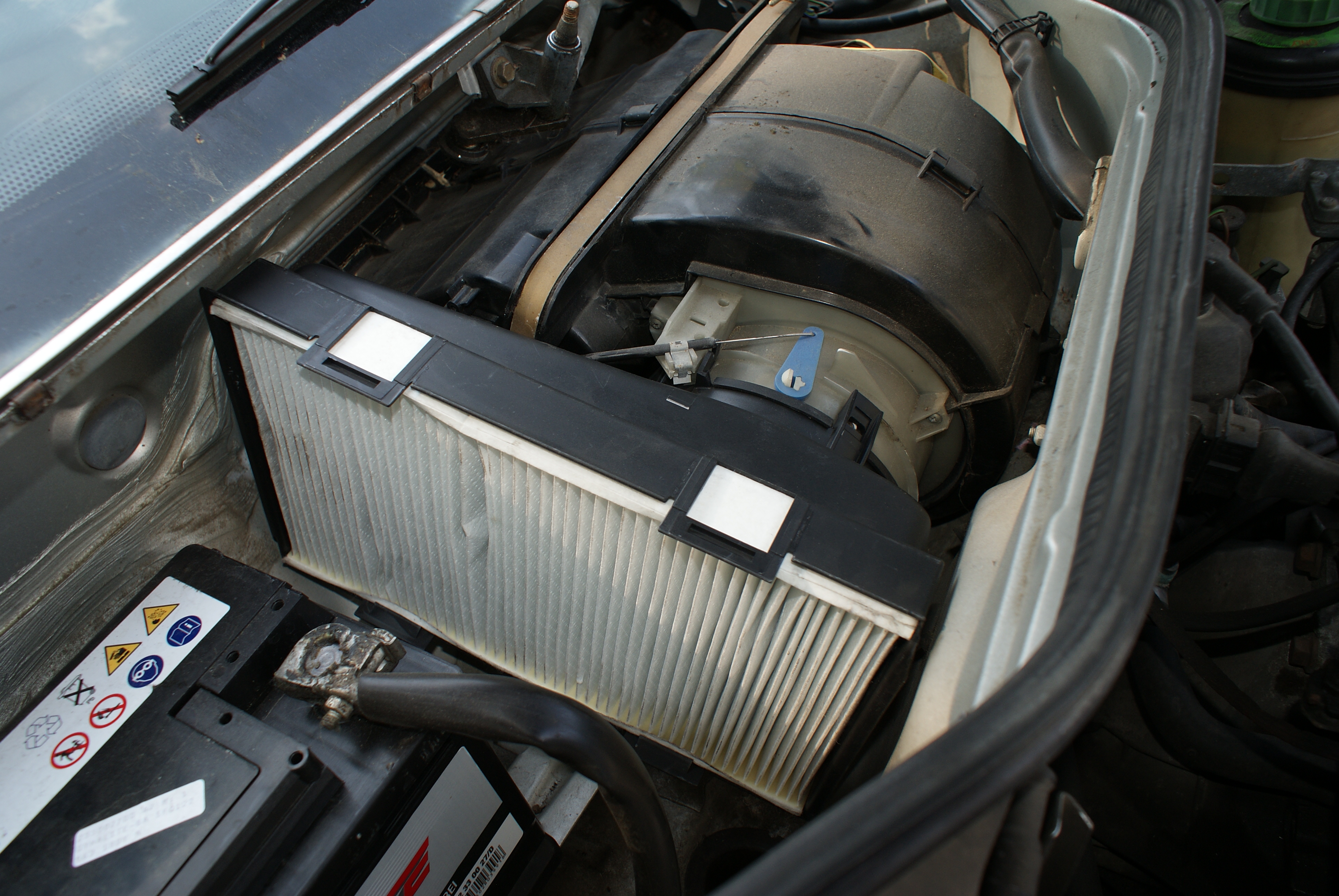

Hi Leute,
man kann den eckigen Pollenfilter vom C4 auch problemlos in den Typ 44 nachrüsten, sofern das Fahrzeug keine Klima hat - versteht sich.
Der Filterhalter ersetzt dabei das runde Sieb auf dem Ansaugschnorchel, das man danach dann ggfs. in der Küche oder im Sandkasten weiterverwenden kann.
Die Batterie sollte man ein wenig nach rechts (BF-Seite) versetzen, damit es nicht zu eng wird, aber ansonsten kein Problem. Offenbar sitzt beim C4 die Batt. etwas weiter aussen, vermute ich, oder es ist da auch so eng.
Und so sieht das dann in Einbaulage aus...
Mir fehlt im Moment noch der eigentliche Filtereinsatz (erhältlich bei VAG und im Zubeh.), daher habe ich meinen derzeitigen Filter mit Aktivkohle Marke Dunstabzugshaube erstmal weiterverwendet.
Als Halter dient ein sogen. Racinggitter bis ich in den nächsten Tagen den richtigen Filtereinsatz habe - funktioniert aber auch sehr gut, wie man am Verschmutzungsgrad sehen kann (war vorher schon im Auto bei mir verbaut). Das Gitter verhindert, dass das Filtervlies angesaugt wird
Noch´n Bild von der Innenseite mit besagten Racinggitter...
Wer mehr zu diesem Thema und die entsprechenden Teilenummern wissen möchte, der lese bitte folgenden Link:
http://home.arcor.de/audi100c4/audi_c4a ... uesten.htm
Dort steht alles, was man wissen muss.
Alles in allem, ein empfehlenswertes Upgrade und zudem noch recht preiswert.
Olli

Alex83
Beiträge: 1559
Wohnort: Duisburg
Re: Tech Tipp: Pollenfilter C4 in Typ 44 ohne Klima - geht :
Beitrag von Alex83 »
Moin, wie der Olli oben schon geschrieben hat....wenn das Laubnetz verbaut ist, dann ist auch schon das Ansaugteil mit dem passenden Rand verbaut, da sonst auch nicht das Laubnetz passen würd ;-) .
Brauchst dann nur den Filterkasten und -einsatz wie im C4FAQ (A10) beschrieben, das passt plug&play.
"Sieb" :D ab :arrow: Filter in Kasten eingesetzt :arrow: Kasten aufgesteckt :arrow: fertig :arrow:
Audi 200 20V Avant hat geschrieben:Mensch, das wäre noch ein Update für den 43er :shock: muss ich gleich mal prüfen ob dat geht :mrgreen:
Ja geht, musste nur den Ansaugschacht mit tauschen, steht auch auch im katalog :wink: schon mit bei (ab bj'80 für Polizei etc), ink. 4a1 ersatznummer :haken:

Beiträge: 761
Teilenummer Pollenfilterkasten C4 ?
Die Seite mit den Teilenummern vom Themenstarter ist leider nicht mehr abrufbar.
Wie lautet die Teilenummer des Pollenfilterkastens vom C4 welcher statt des Laubschutzgitters beim C3 passt?
Alex83
Beiträge: 1559
Wohnort: Duisburg
Filtergehäuse 4A0819445A
Innenraumfilter Aktivkohle MANN cuk 3192
grüße
